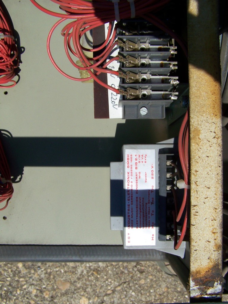

(#) hulala válasza hunhorvath hozzászólására (») Nov 20, 2013 /
A képen láthatóhoz hasonló ?

(#) hunhorvath válasza hulala hozzászólására (») Nov 21, 2013 /
A szürke doboz stimmel a kivezetés alul a 230v felül két másik amire a nagyfesz kábelek mennek. Adattábla nincs csak a kivezetések felirata. A gép viszont nem ez ebben igen szép rend van! Ebben valahogy az össze mágnes szelepet az egyik mágneskapcsolót tekercset és kábelköteget egy sarokba zsúfoltak, külön művészet végigkövetni a drótokat. Annyit kiderítettem hogy a nagyfesz egyik kivezetése ami a pisztolyfúvókához megy arra csatlakozik egy ferritmagos toroid tekersz aminek a másik vége egy kondin keresztül a készülékházhoz van kötve. A toroid meg a kondi között csatlakozik egy nagy sönt ellenállás ami a testkábelre jut tovább. Ezeknek mi szerepe pontosan, mert csak halvány elképzeléseim vannak!?

Köszönöm a biztatást nem csüggedek! Közben szértvertem a szürke dobozt mivel halottnak nyílvánítottam. Volt benne ez-az! Két tekercs, egyik vasmagos, másik ferrites. Volt benne majd egy tucat 400V-os Remix (isten nyugosztalja)gyártmányú 1µF kondi, néhány üveg dióda, ellenállások a kondik között és egy CS20-16io1 típusú tirisztor amit rápopszegecseltek egy alu lemezre majd beöntötték a nem túl jó hővezető gyantába.
A tirisztor csúcsfeszültsége 1600V, lehet hogy ennél nem volt nagyobb a gyújtófesz?
(#) hulala válasza hunhorvath hozzászólására (») Nov 21, 2013 /
A tirisztor valószínűleg a 230V-os primer oldalon volt , a gyújtófesz kb. 5-8 kV .
(#) mpisti válasza hunhorvath hozzászólására (») Nov 21, 2013 /
Ez egy feszültség többszörözős gyújtóegység, és a leggyakrabban a Siemens tirisztor dob hátast. No nem azért mert vacak, hanem mert szakaszüzemű a berendezés, és ha valaki sokszor végez gyújtást vágás nélkül, akkor ennek nagyfesz egység halál a következménye.
Gondolom kezelési utasítást nem olvasták el a felhasználók, abban le van írva, hogy a pisztolyt begyújtani csak a vágandó anyag felett szabad. ha így történik,akkor a plazmaív begyulladásakor a nagyfesz azonnal kikapcsol, kicsi az esélye a tönkremenetelnek. Aztán -mint ahogy Szentgyörgyi Lajos is írta- a zárlatos munkakábel megeszi a nagyfesz egységet. A kábelt külön tesztelni kell nagyfeszültséggel, a gyújtóvezeték és a munkaáram vezeték közötti átütési szilárdság vizsgálatával, szétszerelt pisztollyal. A pisztoly szétszerelése csak a fúvókára és az elektródára vonatkozik, nem kell,-és nem is szabad- az egész pisztolyt darabokra szedni!csak hibátlan munkakábellel rendelkező gépbe szabad új nagyfesz egységet szerelni, mert egyébként a bukszába nyúlást meg lehet ismételni.
A két szelep közül az egyik valóban a gyújtáskor, a másik vágáskor is működik. A működés a belsőíves és a külső íves gépeknél különböző, a te gépedet nem ismerem, nem tudom milyen fajta pisztollyal szerelték eredetileg.
