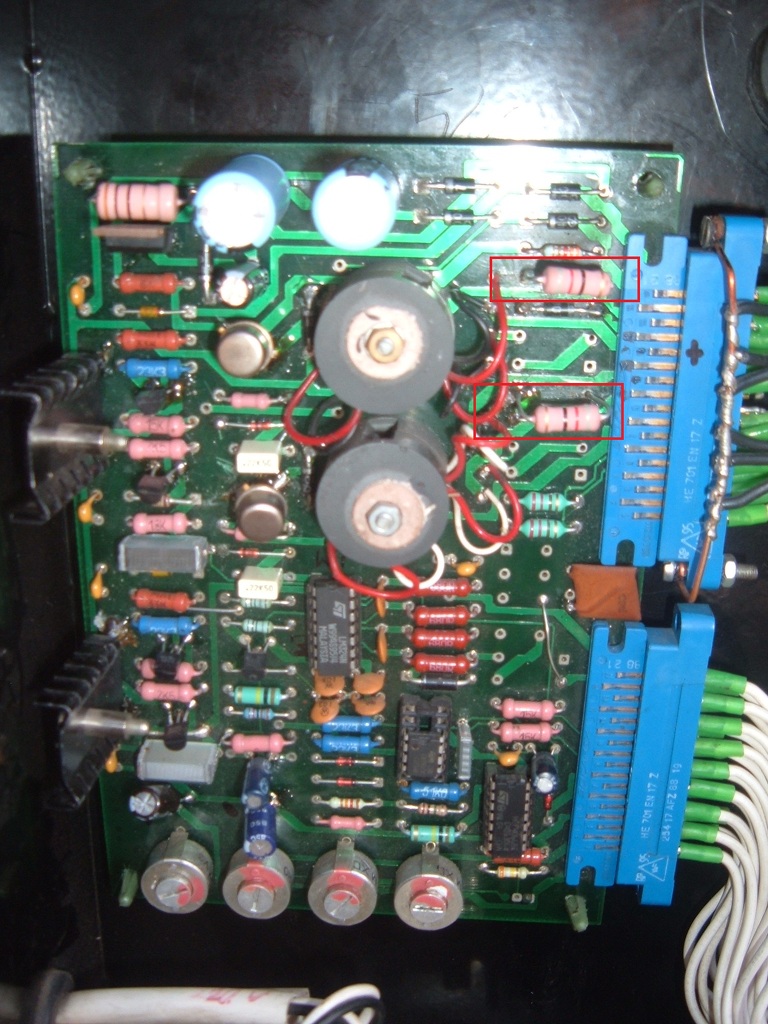

Segítségeteket szeretném kérni, az alábbi hegesztővel van problémám, mint látható az összes értelmezhető adat rajta az, hogy TIG AC/DC 250, valamint a panelokon az Ívfény Bt. felirat látható, semmi konkrét leírást nem találtam róla az interneten. Hibaleírás: két db antiparallel kapcsolt tirisztor fordítva lett bekötve, és a táp+vezérlés képen pirossal bekeretezett ellenállás elégett, értéke ismeretlen. Jelenleg egy 80 ohmos van bekötve de próbáltam 22 ohmossal is és a tirisztorok nem gyújtanak be. Tirisztorok T123-320-asok, amelyek ki lettek cserélve, de a hegesztőn kívül 230 ról üzemeltetve szépen kapcsolnak, 80mA gyújtóelektródaáram mellett. A digitális vezérlőpanelon minden IC ki lett cserélve, diódák, ellenállások leellenőrizve, a táp és vezérlőpanelon, a feszültségek +-12V megvan, a BD242(bal fönt) tranzisztor bekapcsolása után a két nagy fémházas 2N2904A PNP tranzisztor szépen kapcsolgatja a két fazékmagos transzformátor primer tekercsét és ez a szekunderen is látszik, az impulzusszélesség ~300us ami adatlap szerint elegendő a tirisztorok gyújtásához. A vezérlőpanelen levő IC-k is cserélve voltak középen UA741 , balra LM324 jobb alul 4066. Van-e valakinek valami ötlete, hogyan lehetne behatárolni a hibát, mert én már lassan feladom, nem találok benne rossz alkatrészt de az áramkör nem működik. Előre is köszönöm válaszotokat. Üdvözlettel Jani.
Lehet hogy csacsiság, de nem égett fel vagy szakadt meg a vezetőcsík valahol? Nem tudom hogy új infó-e de úgy tudom az ívfény bt most ívény kft és még molyolják a régi gépeiket, lehet egyszerűbb lenne egy új panel!
Minden előfordulhat, de felvettem a kapcsolatot az Ívfeny Kft-vel január február környékén tudnák bemérni a paneleket....
Ha azok az ellenállások megsültek, azt az impulzustrafó sem úszta meg. Bár a konkrét típussal nem volt dolgom, érdemes lenne leellenőzizni,hogy a gyújtóimpulzusok nem a negatív félperiódusban akarják-e begyújtani a tirisztorokat? Ha igen, akkor a két Gate-hez futó vezetékpárt fel kell cserélni, és a probléma megoldódik.

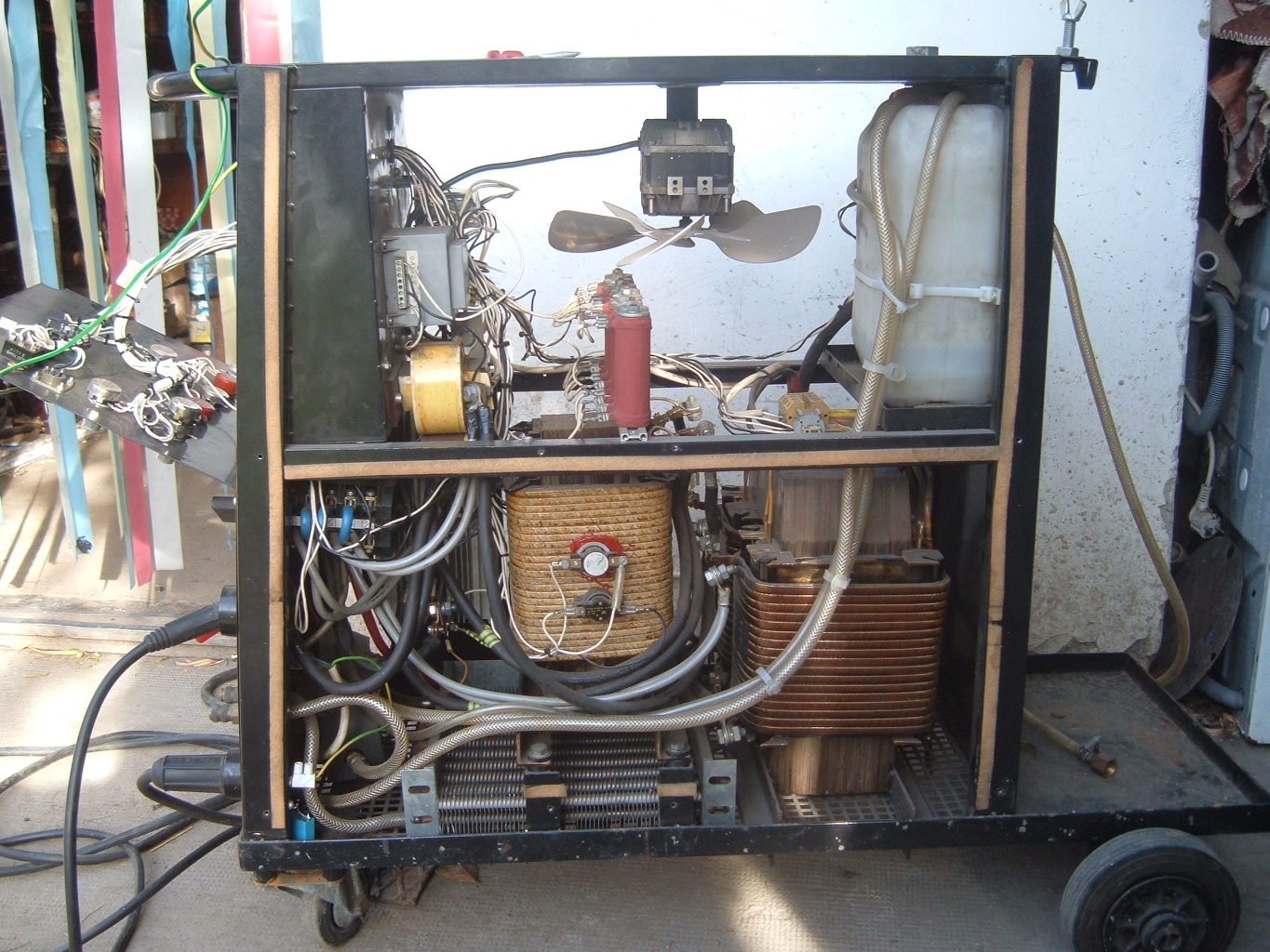

Egy kis segítségre lenne szükségem egy hegesztő trafó bekötésével kapcsolatban. Régebben elégett az egyik kapcsolója, aztán be lett kötve ötlet szerint valahogy. Működött, de csak egy fokozatban, kb. ~120A magasságában. Így került hozzám, és most szeretném visszaállítani az eredeti állapotokat. Látott már valaki ilyet? Tud segíteni a kapcsoló bekötésében? http://kepfeltoltes.hu/view/131116/IMG_20131116_102349_www.kepfelto...u_.jpgKép: Hivatkozás
Van valami típusa a szerkezetnek, mert olyan kókánynak tűnik...

A kép szerint be vannak számozva a kivezetések. Vagy az is a kókányolásból ered?
A szekundere alumíniumnak látszik. Ha valóban az, túl vékony. Nem csoda, hogy megpörkölődött. ![]() Mérésekkel bármit ki lehet deríteni róla és be lehet kötni. A tekercsek ellenállása olyan kicsi, hogy vagy komolyabb műszer, vagy feszültség alatti mérés kell. Ha valamelyik primerre égőn keresztül rákötöd a 230 V-ot és megméred a feszültségeket, talán tudunk segíteni. A jobb szélen a trafó belseje felől jövők között lehet a kezdő vég. Gyanítom a fekete. A két fehér meg a két vékony talán független tekercs (akkutöltő?).
A kivezetéseket már én számoztam be. Típusa nincs, kb. 25 éve készítette valaki Biatorbágy közelében.
Csak szakaszosan van használva, szóval nem gond a kis keresztmetszet. Mekkora égőt kössek sorba vele? A két vékony az a táp kábel, nem a tekercs része. Még annyi infót kaptam, hogy (emlékek szerint) 4 fokozatban lehetett kapcsolni, és kapcsolható volt 3 fázisra is. (egy másik kapcsolóval)
100 watt vagy nagyobb. Kisebb is jó, ha nincs más, de kompakt fénycső nem jó. Remélem, a két fázis esetén használatos végek vannak elrejtve a csövekben. Akkor már csak 5 szabad véget kell kimérni.
Rendben! Ha lesz időm, mérek rajta mindent-mindenhez.
Köszönöm! Idézet: „mérek rajta mindent-mindenhez” Rendkívül zavaró tud lenni. Kinn a tekercs oldalán vannak a megcsapolások, ebből egyikre kell kötni az égőt, a másik szálat (nullát) az egyik belülről jövő végre. Ha szerencséd van, csak az az egy lóg szabadon. Nem látni minden véget a képen. A nullához kell mérni a megcsapolásokat. |
