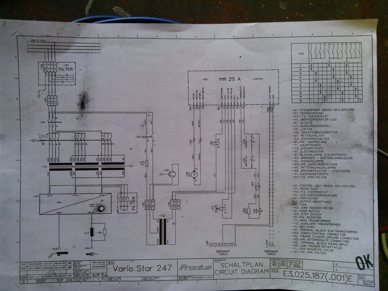

(#) hunhorvath válasza mpisti hozzászólására (») Júl 11, 2013 /
Végül mindenkinek igaza lett egy kicsit. Mágneskapcsoló ok, fokozatkapcsoló mint az új, minden helyén. Rácsíptettem egy darab hegesztő drótot a testkábelre és azt nyomtam a diódahíd csavarjához. Pillantás alatt felizzott, Így maradt a munkakábel. Jobb esetben egyből lecserélem a munkakábelt de ez egy fronius, a saját csatlakozós szörny, annak is örülök hogy legalább azaz egy van, nem hogy tutijó cseredarab. Elkezdtem szétbontani és lám a csatlakozónál a rápréselt réz hüvely hátracsúszott és így a rézszálak csak lazán vették körül a csatlakozót. Valószínűleg gyárilag túl rövidre vágták a szálakat mert nem értek végig a hüvely alatt. Lerövidítettem a gázcsövet egy centit, és újra sodortam a réz pászmákat. Majd vissza kalapáltam a helyére a hüvelyt.
Ha rendesen szakad el akkor egyik pillanatról a másikra száll el és a szálak vége a hőtől felpöndörödik, szakadás mérhető, de itt a szálak hozzá hozzá értek, ezért volt érthetetlen. Köszönöm a szakértést minden hozzászólónak! Cserébe beszúrom a gép kapcsolási rajzát, hátha valaki gyűjti!
Íme a Fronius VarioStar 247 kapcsolása
(#) mpisti válasza hunhorvath hozzászólására (») Júl 11, 2013 /
Nem vágták azt rövidre, csak a kábellel huzogatták a gépet. Mint ahogy írtam, nem egyedi esetről van szó. A rajzot köszönöm hogy feltetted, a többiek nevében is. Egyébként ennél a gépnél az eredeti Fronius csatiba 2 szál vezeték megy csak. Beépítesz egy normál centrál csatlakozót, a 2 szál drótot ráforrasztod a Fronius csati 2 szál vezetékére és örülsz. Azután bármilyen eurocsatlakozós kábelt tudsz használni, és mellette az eredeti Froniust sem kell eldobni, mert szükség esetén még jó lehet.

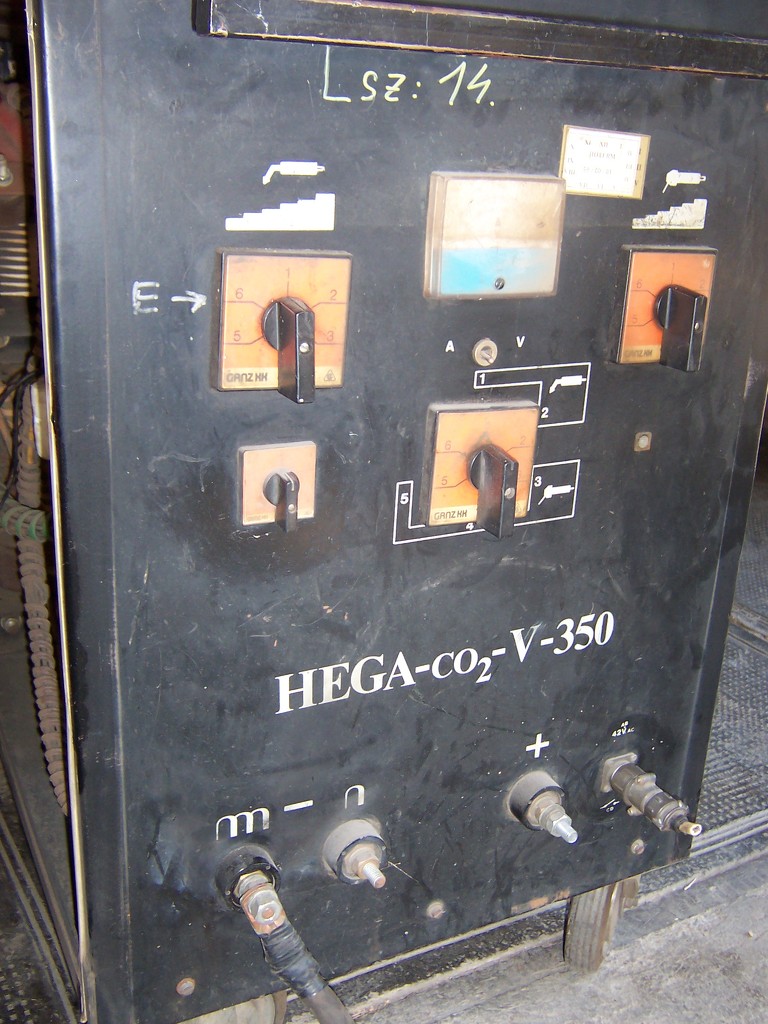

(#) mraulajos hozzászólása Aug 4, 2013 /
Mint látom, a téma rég alszik, azért próbálkozom. A képen látható hegesztőnek levágták a kisfesz., és a vezérlő vezetékét. Hogy ne keljen keresgetnem, tudna valaki segíteni, hogy melyik, melyik.? Köszönöm!
(#) Phile80 válasza mraulajos hozzászólására (») Aug 4, 2013 /
Nem igazán értem mit kérdezel... A bal oldali két csatlakozó a test (áramerősségtől függően kell megválasztani), a '+' jelölésű a hegesztőfeszültség pozitív kivezetése (ez kell az euro csatlakozós kábelre), a jobbszélső adja a tolóműnek a tápot és azon jön vissza a mágneskapcsoló vezérlése.
(#) mraulajos válasza Phile80 hozzászólására (») Aug 4, 2013 /
Ezt kérdeztem:
„a jobbszélső adja a tolóműnek a tápot és azon jön vissza a mágneskapcsoló vezérlése”
Mint látod, oldalvágóval le vágták a vezetéket. Gondoltam, - ha kapok egy gyors választ, nem kell keresgetnem a négy szál vezeték végeit, hogy melyik-melyik, de már túl vagyok rajta. Köszi!

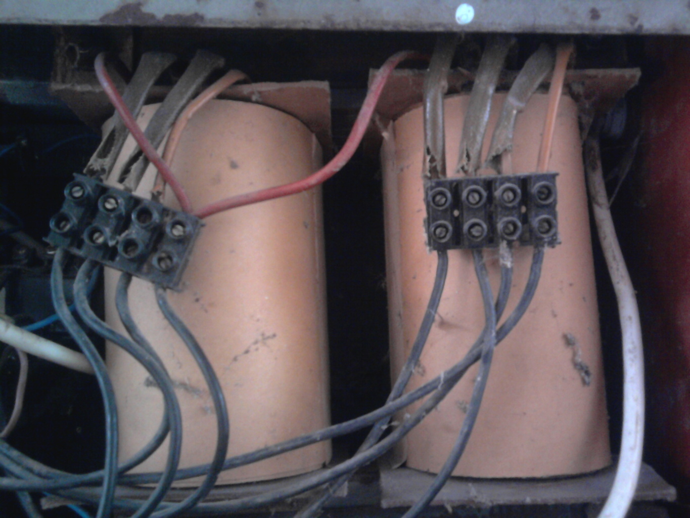

(#) tommymarty hozzászólása Aug 19, 2013 /
Tisztelt szakemberek!
Felismeri valaki milyen hegesztő lehet ez?
Össze vissza kábelezték szeretném rendesen bekötni,csak nem értem mért van az egyik felén
négy,a másikon öt kivezetés.
(#) mpisti válasza tommymarty hozzászólására (») Aug 20, 2013 / 1
Azért van az egyik felén négy, a másik felén 5 kivezetés, mert a kétoszlopos trafó egyik oszlopán csak a primer megcsapolások és egy szekunder van(ez az oszlop legyen pl. "A" jelű), a másik oszlopán pedig a primer főtekercs, és szintén megcsapolások, valamint ugyanúgy szekunder is(ez az oszlop legyen pl."B" jelű). Ez a trafó jó közelítéssel azonos szekunder feszültséget szolgáltat minden fokozatban. Ezt úgy csinálják, hogy a primer/szekunder áttétel mindig azonos marad. A módszer: ahány menetet kikapcsol az "A" oszlopon, annyit bekapcsol a "B" oszlopon. Így csak a trafó csatolása változik, de az áttétele nem. Még annyit: az "A" oszlopon van a szekunder menetszámnak kb. 80%-a, a maradék 20% pedig a "B" oszlopon.
A régi fokozatkapcsolós Hetrák így készültek.
