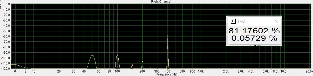

Na jó ebbe ne menjünk bele, mert ez inkább filozófia, magad is látod az FFT ábrán, hogy mennyire torzít, ami tökéletesen papírforma egy nem visszacsatolt erősítőnél.
Ha lesz végre időm, megmérem neked néhányféle fóliakondenzátor impedanciáját és látni, fogod, hogy nem egyformák. De! Hogy ennek lenne ilyen drasztikus hatása a hangképre, az nem valószínű, inkább hit kérdése szerintem.

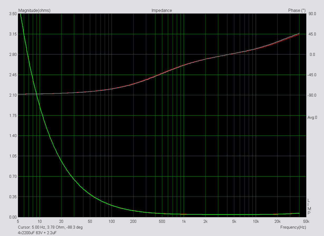

No, gyorsan mértem immpedanciát. 4db. 2200µF puffer párhuzamosan kötve, majd ehhez még pluszban jött egy 2.2µF-os minőségi audio fóliakondenzátor.
Úgy tűnik nagyobbat nem is tévedhettem volna, mert mintha ott sem lenne. A méréskor a soros ellenállás 100ohm volt. A piros vonal a 2.2µF nélküli eredményt mutatja, mind fázis, mind impedancia tekintetében, utóbbi változott egy kicsit. Mivel a 2.2-es kondi impedanciája 40KHz-en is majdnem 2r volt, ha jol emlékszem, így tényleg érdekes a kérdés, hogy mitől jobb a hangzás, lehet, hogy megint a pszihológiában kellene keresni a választ, de egy vakteszt erre megoldás lehet.
Megmértem egy RCA kábelt is, a jó vastag fajtát, a kapacitása 420pf volt, az induktivitása egyik végén mérve, másik végén rövidrezárva pedig 700nH. Most ennek úgy lett volna értelme, ha többet összehasonlítok, de majd egy másik életben.

A 2,2 mikron a magasabb frekvenciákon dolgozik (a felharmonikusokat csökkenti ) ezeket mivel 20k felett vannak nem hallod de valószínűleg érzékeled valahogy (az infrahangot sem hallod de ideges leszel tőle)
ezért más a hangzás ....

Igen, látni látom, csak épp nem hallom. Ha letekerem a hangerőt ilyen halk háttérzene szintre, akkor ez is tud 0,05% THD-t ahogy a mérésen is látszik. Biztos velem van a baj, de én itt sem hallom szebbnek vagy jobbnak ettől, mint azon a szinten ahol a THD már nem ennyi hanem mondjuk 0,8%. Mert ott is ugyanolyan gyönyörűen szól.
Mutatom a hangkártyám saját zaját is, 70Hz-től felfele a -120dB-t sem éri el.
Nézd meg az Ongaku gyári adatlapját, 5,5% THD-t ad meg rá a gyártó teljes kivezérlés környékén. Szerinted adna érte bárki 26 milliót ha az rosszul szólna? A világ egyik legdrágább erősítője, meg az egyik legjobb, ekkora torzítással is. (Ezt nem én mondom hanem akik hallották és írtak róla világszerte, mert én csak a koppintását hallottam).
Ez a THD érték mizéria kizárólag azokat nyugtatja meg, akik szerint attól lesz szép egy hangzás, valójában meg vajmi kevés köze van hozzá.

A mérés felső határa 40KHz, ez a kondi tápfeszen van, a magashangszóróm nem megy 22KHz fölé, ráadásul ő a mélyet hallotta jobbnak.

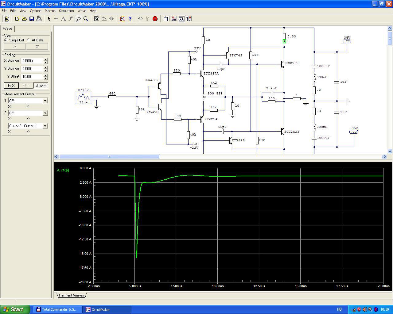

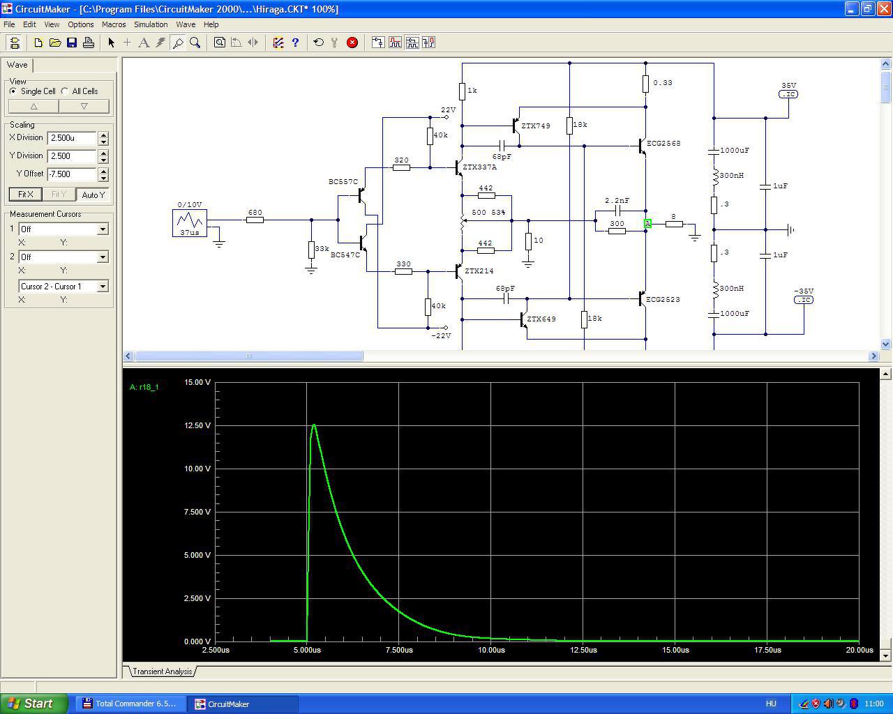

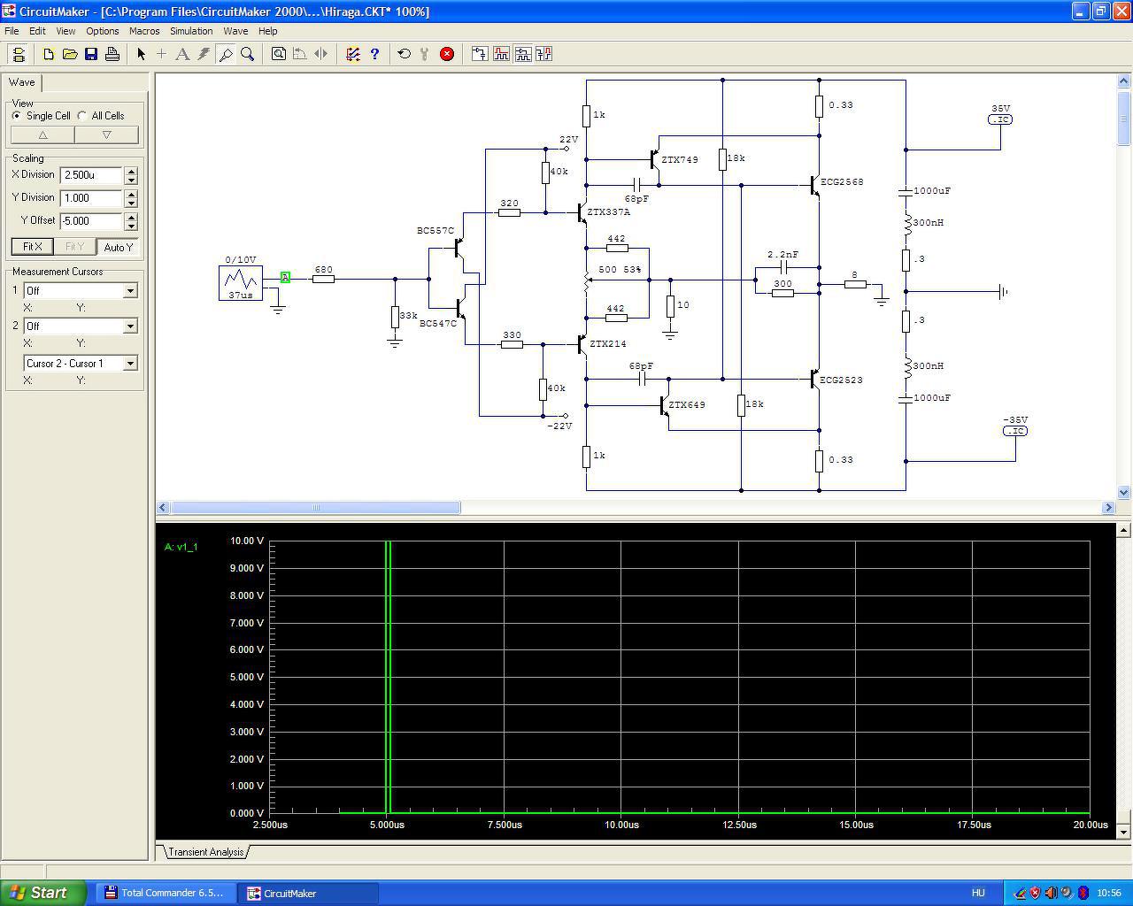

Nézd csak ezt! A zene impulzusok sorozatából áll, vagyis tevődik össze (már közhely).
Beadok neki egy 10V-os, 100 ns szélességű tűimpulzust. A puffer belső ellenállása a gyakorlatban is kb. 0.3 Ohm vezeték induktivitásokkal együtt elérheti a 300 nH-t, de ez most lényegtelen. Ha áthidalom a puffereket 1 µF-dal elég drasztikus a különbség a végtranzisztor áramai között. Áthidalás nélkül a kimeneti feszültség 12.09V, áthidalva 12.56V, ez 0.33 dB szintkülönbség. A zene pedig impulzusfolyam, a valóságban ennél durvább dolgok is le tudnak játszódni egy erősítő belsejében. A lényeg, hogy kimérhető az 1 µF hatása, szerintem a gyakorlatban is.

100ns tűimpulzusra szerintem nincs semmiféle zeneforrás ami képes lenne, legfeljebb a kapcsolóüzemű tápok, de olyat ritkán hallgatunk.
Megint oda jutottunk, hogy elméletben igazad is lenne, ha MHz-es tartományban dolgoznánk, de attól nagyon messze vagyunk.
Próbálj ki 10V-os 10KHz-et a kimeneten, ki fogsz futni a világból annyira hangos lesz és annyira nem fordul elő ekkora amplítudóval még a 10KHz színusz sem egy zenében, csak arra figyelj, hogy ne sokáig próbálgasd, mert a hangszóród füstölni kezd.

Egy félvezető nagyon gyors eszköz. Tud termelni ilyen rövid impulzusokat akkor is, ha az eredetileg nem volt benne a zenében. Már írtam, de neked is tudnod kell, hogy minél keskenyebb egy impulzus szélessége annál szélesebb sávban terül el. (Google > Dirac-delta).
(#) deebo válasza Karesz 50 hozzászólására (») Máj 6, 2020
A rossz erősítő lehet, hogy termel ilyen impulzusokat, de az akkor nem erősítő, hanem inkább jelgenerátor és nagyon komoly tünetekkel jár, tudom mert voltak ilyenjeim és a tápágba kötött áramkorlátozó ellenállások fény, hang és füst formájában jelezték a nem tetszésüket. És legjobb tudomásom szerint a te erősítőd nem egy rossz erősítő.
