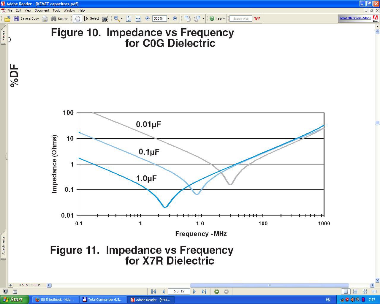

Ahhoz, hogy induktivitást tudjunk mérni, szükségünk van kondenzátorra. A "kondiról" már tudjuk, hogy roppant bonyolult, drága és hálátlan szerkezet. Elkezdtem a neten kutakodni adatlapok után. Kevés gyártó közli le, de találtam néhány nagyon tisztességeset amiket érdemes átbogarászni. Ez az impedancia görbe felcsigázott. Kimenetem a műhelybe és megmértem kb. 30 db különböző méretű, színű, fajtájú 1 µF-os kondit. Szerencsére az jött ki eredményül, hogy a "nem elkóknak" tényleg ott van a rezonanciája 2-3 MHz környékén. Tehát azt mértem amit az adatlapon látunk.

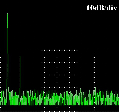

Mutatok egy FFT ábrát, ez valamivel felette van annak a szintnek ahol az erősítőmet hallgatom, azon a szinten olyan -45dB körül van a páros harmonikus. Itt viszont -35dB-en ami elég durva torzítás (de kizárólag az első páros számúra, más a környéken sincs!), mégis szebbnek hallom ennek az erősítőnek a hangját mint az összes eddigi félvezetősét amivel találkoztam, és amiknek ennél nagyságrendekkel jobb értékeik vannak. Akkor ezt mivel magyarázod?

Így mértem, mert másképpen nem is lehetne. A generátor kimeneti feszültsége 50 Ohm-os terhelésen 6 Vpp, az eredő kimeneti impedancia 100 Ohm-ra adódik. A rezonancián 1-5 mVpp szinuszt mértem, ami 61-75 dB-es csillapítást jelent. (A szkópot feleslegesnek tartom fotózni, mivel "csak" egy szinuszjel látható rajta, ezt meg mindenki el tudja képzelni.) Viszont a szimulátorba könnyedén vissza lehet rajzolni a kondenzátor helyettesítő képét (L1, C1, R4) és a Bode diagram pontosan azt mutatja amit mértem. Egyetlen kondit találtam aminél teljesen eltűnt a szinusz a rezonancián a szkóp képernyőjéről és ez a WIMA 1u/63V-os kondija volt. Állítólag ez a kondi rosszul szól és ha tényleg így van, lehet, hogy emiatt?
(#) Karesz 50 hozzászólása Máj 5, 2020
Innen már könnyű volt eljutni az induktivitás méréshez. A szkóp GND csipeszét a kondi lábának tövére csíptettem, a mérőhorgot pedig a mérendő vezetékre. Egy 30 cm hosszúságú vezetékkel kezdtem amit mindig feleztem és mindig megkerestem az impedancia minimumot. Ebből már egyszerűen vissza lehet számolni az induktivitást. Ez jött ki (3.3 µF-os) kondival és a szimulátor is ezt mutatja:
30 cm > 158 kHz = 307 nH
15 cm > 240 kHz = 133 nH
7 cm > 350 kHz = 63 nH
35 mm> 462 kHz = 36 nH
A mérés - mint látszik - nem lett halál pontos, de igen jó közelítéssel mutatja amit eddig is tudtunk, hogy 1 m vezeték elméleti induktivitása 1.257 uH. Azért elméleti, mert a másik vezetéknek amin az áram visszafolyik a generátorunkba, annak végtelen távolságra kell lennie a mérendő vezetéktől. Ha egy 1 m-es vezetékből kört alkotunk az inkább "fából vaskarika" lesz, mert egymenetes tekercsnek kevés, bifilárisnak meg sok. Kb. 700 nH induktivitást fogunk mérni.
Az eddig leírtak inkább "játszásinak" tekintendők, viszont kezdők számára talán hordoz némi hasznos információt. És érdemes ezekre a dolgokra nyáktervezés közben is figyelni és nem csak találomra húzogatni vonalakat oda ahol éppen hely van, a maradék üres részekre pedig szűrőkondikat rajzolgatni, mert ettől nagyon rosszul fog szólni a kapcsoló FET-ekkel épített erősítőn a hegedű.
(#) deebo válasza Ge Lee hozzászólására (») Máj 5, 2020
Itt a lényeg az, hogy te pontosan tudod, hogy mitől tetszik neked az erősítőd hangja.
De nyílván azt is tudod, hogy műszaki szempontból nem jó az erősítőd, mert nem pusztán erősíti a jelet, hanem tulajdonképpen manipulálja is, márpedig egy erősítőnek nem ez a dolga.
Viszont itt a kérdést most az, hogy bizonyos alkatrészek mitől jobbak, vagy rosszabbak, mint a többi, igazából nem a csöves Vs. félvezetős a téma.
Arra mondjuk kíváncsi lennék, hogy kissebb-nagyobb pufferrel, milyen mértékű az a bizonyos felharmónikus és máris meg lehetne közelíteni objektíven a témát.
(#) deebo válasza Karesz 50 hozzászólására (») Máj 5, 2020
Na igen és be is ugrottunk ezzel a mélyvízbe.
Az a legszembetűnőbb az egészben, hogy a diagramod alsó értéke 1MHz, ami olyan mértékben a hangfrekvencia felett van, hogy talán említésre sem méltó.
Azt mondjuk meg lehetne nézni, hogy különböző kábelekre miképpen reagál a 10KHz négyszögjel például.

(#) Ge Lee válasza deebo hozzászólására (») Máj 5, 2020
- Örülök ha szerinted tudom, mert nekem fogalmam sincs, csak tippeltem mert az látszik hogy miben tér el alaposan.
- Ez a "manipulálja" ez megint csak nézőpont kérdése. Ezen bemegy a jel, és kijön a végén, mindenféle visszacsatolás nélkül, azaz olyan torzításai vannak amiket menet közben elszenved (tehát szándékosan nem manipulál). Egy visszacsatolt erősítőben meg általában globális nfb van, na ott van jel manipulálás meg korrekció rendesen. Most akkor melyik manipulál jobban?
- A táp hidegítésénél a fóliakondi esetében nem csak az értéke, hanem a gyártója szerint is alakul egy hangkép. Akkor az mitől? Az ERO fel tudja tekerni rendesen a fóliát, a Wima meg nem?
