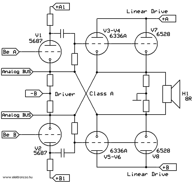

Jelenleg ez a Crosscoupled Follower kiegészítve a Linear Drive megoldással a legfejlettebb megoldások közé tartozik.
A 6336A csövel a kivezérlés fűgvényében párhuzamosan kapcsolodó 6528 NFB nélkül(!) csökkenti a THD értékét.
Az erősítő DC stabilitását Analog Bus kivitelezésével oldottam meg, ez kb. azt jelenti, hogy az erősítő saját magát stabilizálja, nem kell külön áramkör.

(#) Skori válasza tunerman hozzászólására (») Máj 9, 2020
Ez ránézésre egy szimmetrikus erősítő, amiben globális negatív visszacsatolás van, a hangszóróról a két első cső katódjaira. Szóval bort iszunk, de vizet prédikálunk .

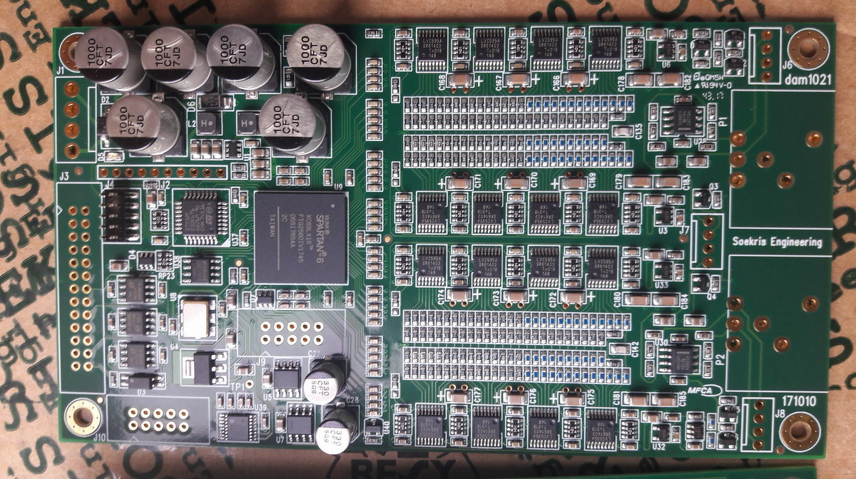

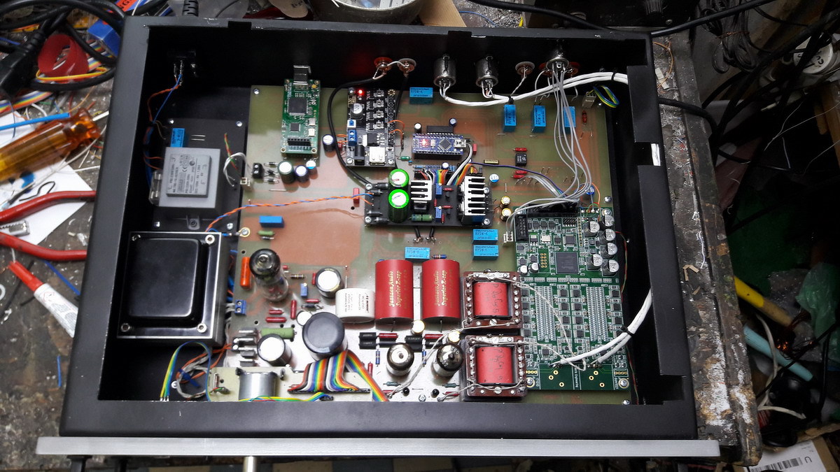

(#) deklinacio hozzászólása Máj 9, 2020
Ahány ember, annyiféle DAC csipre esküszik. Leginkább kétfajta hívőtábor van: az 1 bitesek, a szigma-delta átalakítók, és a multibitesek, azonbelül is a R2R hálózattal konvertálók. Én most az utolsóról írnék, illetve azt mutatnám be. Ezzel a technikával sikerült olyan DAC-ot építeni, amely az átalakító R2R hálózattal kezdődően mentes a félvezetőktől. Kevés ilyen konverter van a világon. Az első fotón látható egy ilyen DAC "csip. Érdekessége, hogy az R2R hálózata diszkrét elemekből épül fel, amelyeknek van egy un. RAW kivezetése, ahonnan a jelet én egy illesztő transzformátorral veszem le, majd egy közel egyszeres erősítésű kimeneti impedancia bufferrel adom ki a jelet harang csatlakozón. A kimeneti buffer mit tesz Isten csöves. Ez az általam Socrates-nek nevezett dac volt életem ötödik DAC-ja. Az átalakítok sorra CS8428, TDA1543, TDA1541, AD1865, és a mostani a Soekris Dam1021-es. Ez kimondottan DIY mozgalom számára készült, a NET-en nagy irodalma van. Nagyon széphangú készülék. A második fotón az ezzel a konverterrel épített DAC látható. A DAC kétfontos eleme az illesztő transzformátor, illetve a Superior Z cap kondi. Ez utóbbi Dán gyártmányú, hangja véleményem szerint sokkal valósághűbb, mint egy normál, pl orosz PIO kondenzátor hangja. Könnyed, eszközmentes megszólalása van. A hangfalamban is vannak ilyen kondik a hangváltóban. Mindenesetre ma már ezekkel párhuzamosan kötöttem egy-egy Bumblebee kondenzátort, ami tovább javította a hangját. Ez utóbbi kondiért már az eredetiért sokan ölnének is. Sajna a buffer fokozatba µF-os nagyságú kondik kellenek a kicsatoláshoz, ezért nem elég a 220nF-os Bumblebee kondi. Így az csak "tuning" megoldás.

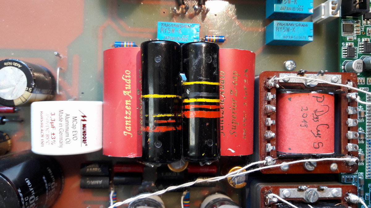

Az illesztő transzformátor hangja olyan, hogy "símítja", a hangképet, amit én utálok. Ezért a "sima" hangért tartom rossznak egyfajta csöveserősítők hangját. Íme én vagyok a csőmániás, aki utálja az egyszerű csövesek hangját. A DAC-ban viszont ez a símítás direkt jó, megszünteti az általam digitítisznek nevezett szemcsézettséget, ami a digitális hangra jellemző. Ezért vallom,: Trafó nélkül jó DAC-ot építeninem lehet. A jóminőségű illesztő transzformátor, vagy I/U konverter a DAC hangját az analóg megszólalás felé viszi el. Ezt a trafót én készítettem, ha valaki érdekelnek mérések, akkor azokat tudom prezentálni. Most csak a trafót tartalmazó DAC négyszögjeles átvitelét mutatom be 1-2 fényképen. Elmondom még, hogy a DAC-om NOS DAC, azaz túlmintavételezést nem tartalmaz.
A közeli fotón láthatjátok azt is, hogy a buffer tartalmaz Rikenohm ellenállásokat is. Ezek manapság cca. kétszer annyiba kerülnek, mint a Tantál ellenállások. Hangjuk rendkívül tiszta, színezetlen, és "vintage" hatású, amit én nagyon szeretek. Ti is így gondoljátok? Mármint a bemutatott alkatrészeket, és azok hangra való hatását. Lássátok a fotókat:
