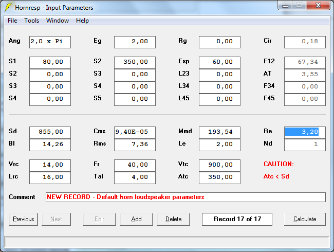

Első lépésként mindig írjuk be a hangszóró adatait. A Hornresp elektrodinamikai paraméterekkel dolgozik, nem a Thiele-Small paraméterekkel, de azokat képes átváltani.
-Az első adat az Sd, amely a hangszóró mozgó effektív membránfelülete. Ezt könnyedén meg is mérhetjük egy vonalzóval. Fontos hogy csak addig mérjük az átmérőt, ameddig a membrán mozog. Ebből a 0,5*?*d^2 képlettel (ahol d az átmérő) számoljuk ki a velületet. -A következő adat a Cms, az a membrán engedégenysége, vagyis hogy 1N erő hatására mennyit nyomódik be. A membrán felfüggesztését nézhetjük úgy mint egy rugót, az engedékenység a rugóállandó reciproka. A program képes a Vas paraméterből ezt kiszámolni, ha már Sd-t beírtuk. -Az Mmd az mozgó rész együttes tömege. Ezt a program az előbbi adat alapján képes kiszámolni a Fs rezonanciafrekvenciájából. -Az Re az a hangszóró tekercsének egyenáramú ellenállása, amit nagyon könnyedén mi is megmérhetünk egy jobb multiméterrel. -A Bl az a mágneses résben a huzal pontjaira ható erő vektorának, és a huzal hosszának irányába mutatól vektornak keresztszorzata (vektoriális szorzás), pontosabban ennek görbeintegrálja a teljes huzal hosszára. Ezt gyakran megadják az adatlapokban, de a pogram képes kiszámolni Qes paraméterből. -Rms az a hangszóró mechanikai veszteségi tényezője, amit képes a program Qms-ből kiszámolni. -Le az a hangszóró tekercselésének induktivitása, amit egyrészt adatlapok megadnak, másrészt induktivitásmérővel könnyedén mérhető. -Nd azt jelent, hogy hány darab hangszórót használunk, sőt az is megadható hogy több darab esetén hányat kötünk sorban és hányat párhuzamosan Nagyon fontos, hogy a hangszóróról lehetőleg minél pontosabb adatokkal rendelkezzünk. Adatok nélküli hangszóróval nem fogunk tudni dolgozni, felesleges lesz szimulálni, mivel nem fogunk valós eredményt kapni.
A következő fontos adat a szimulált mérési körülmények leírása. Az egyik ilyen az Ang, amely azt jelenti hogy mekkora térrész terheli a hangszórót. Ha például egy topládát tervezünk, amely hangszóróállványon a magasban fog lógni, akkor azt minden irányból levegő veszi körül, a terhelés az a teljes tér, vagyis 4?. Amennyiben egy mélyláda lesz a földön, akkor lényegében csak a tér fele terheli, tehát 2?, hasonlóan 2?-vel van dolgunk, ha ez egy nagy szoba falán lesz. Amennyiben ez egy nagy terem sarkán lesz de magasan, akkor negyed tér, azaz 1? terheli. Ha a hangszóró pedig egy szubláda lesz, a sarokban és a földön, akkor 0,5?.
Minden egyes térfelezés visszaverő felület esetén az érzékenység közel négyszerezésével jár (a referenciahatásfok közel négyszeres lesz), ezért fontos figyelembe veendő szempont. Még két adat van, az egyik az Eg, az a rákapcsolt feszültség. Többnyire az érzékenységet 1W/1m-re akarjuk megkapni, ami 8 ohmos hangszóró esetén 2,83V feszültséggel, 4 Ohm esetén 2V feszültséggel érhetjük el. Van még egy fontos paraméter, az Rg, amely a feszütlségforrás belső ellenállása. Ideális esetben ez 0, és minden rendes HiFi esetben ez közel 0, mert a mai erősítők csillapítási tényezője nagy. Csak így várható el a HiFi, aminek a jelentése az, hogy ahogy van a hangforrásson, az egy-az-egyben úgy adódjon vissza, módosítás nélkül. Amennyiben például direkt csöves rendszerhez tervezünk hangszórót, akkor számolnunk kell azok nagy kimenő impedanciájával, í]y nagyon rossz impulzusátvitelükkel. Itt egy nem 0 számot beírva ezt is leszimulálhatjuk. Ekkor ne lepődjünk meg az érzékenység gyengülésén, valamint a hangszóró impulzusátvitelének roszabbodásátn.

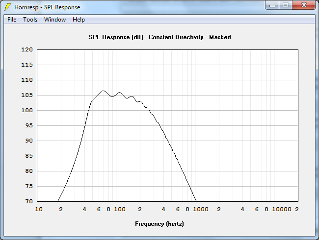

Most következhet a lényeg, a láda paramétereinek beadása. Első lépésként írjuk be a hátkamra méretét (Vrc). A hátkamra ?támassza meg? a tölcsér frekvenciamenetétnek alját. Ha túl kicsire vesszük, akkor a mélyátviel csökken, levágja. , ha túl nagy akkor mélyátvitel nem küszöbszerű lesz, hanem lassan csillapodó. Beírhatjuk a hátkamra hosszát is, amit itt Lrc jelöl. A program képes kiszámolni az ebben kialakuló rezonanciákat, ami akkor jelentős, ha a hátkamrát nem béleljük ki csillapító anyagga. A ?tools? menü ?chamber? részében válasszuk a ?rear lined? pontot, vagyis zárt hátkamránk van, amelyet esetleg kibélelünk. Ekkor alul Fr résznél beírhajtuk a a bélelő anyag csillapítását (40 egy jó kiinduló érték), valamint vastagságát. A program ezt is leszimulálja, így ha az átvitelben tüskéket látunk, akkor a bélés vastagságát és csillapítását variálva ezeket leküzdhetjük.

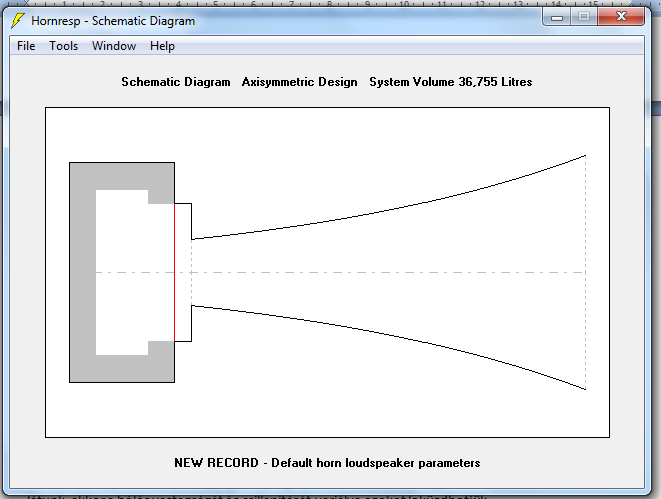

Nagyon fontos a torokkamra beállítása, ez ?támassza meg? a felső átvitelt. Amennyiben a torokkamra jó kicsi, akkor a magas átvitel magasra menő, de lassan lefutó lesz. Ha a torokkamra túl nagy, akkor nagyon le fogja vágni a magasot. Ideális méretezés esetén pont éles küszöbszerű lesz. A porgram képes sematikus ábrát rajzolni, amit lásd a mellékletben.
Most kell megadnunk a tölcsér méreteit. Tegyük fel, hogy most egy egyszerű exponenciális, egyszakaszú tölcsért rakunk fel. Nézzük ennek a hosszanti keresztmetszetét. S1 jelöl ezen szakasz kezdeti keresztmetszetét, S2 pedig a keresztmetszet ezen szakasz végén. Ezután a következő rubrika ezen szakasz hosszát jelöli, és ha a rubrika elé kattintghatunk, akkor kiválaszhatjuk, hogy ez a szakasz kúpós, parabolikus, vagy exponenciális legyen. Miután kiválaszottuk, hogy exponenciáls, jobb oldalt F12 néven kiírja, hogy ennek a szakasznak a tágulási frekvenciája mekkora, ami közel egyenlő a tölcsér alsó küszöbfrekvenciájával.
Exponenciális tölcsér esetén jobb felül Cir néven azt mondja meg, hogy az általunk beírt tölcsér méretei hogy viszonyul egy ideális méretű tölcsérhez. Egy ideális tölcsér nagyyn nagy általában, így akkorát ritkán építenek. így ellenben építenek olyan ládákat, amelyek tágulási frekvenciája azonos, de szájméretük sokkal kisebb. Ezeket csonkolt tölcséreknek nevezzük. A csonkolástól a tölcsér átvitele hullámosabb lesz, hatásfoka csökken, és az alsó küszöbfrekvenciája is feljebb megy. Azonban ha ilyen csonkolt tölcsérekből egymás mellé annyit összeteszünk, hogy kijöjjön a teljes tölcsér, akkor az ugyanúgy fog viselkedni, mint egy teljes. A mellékelt képen beírtam egy példát, csak úgy találomra. Írjuk be mi is ezeket, majd kísérletezzünk vele. Mára ha nem baj, akkor ennyit írok, holnap folytatom extrákkal, mert rengeteg trükköt tud a program.

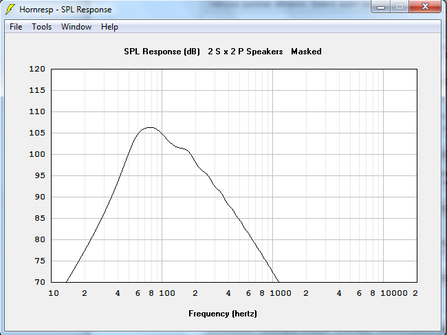

Na még ha a többit olvasod, akkor biztos mgé több midnen világosabb lesz... Ha érdekel akkor az ekvivalenes eletkro-mechanikai-akusztkai körröl is beszélek, mint a tölcsér elméleti alapja, de vanank fotnosabb dolgok. Például a program képes iránykarakterisztikát számolni. Koncerteken gyakori probléma, hogy csak a keverőasztalanál/sátornál szól jól, elől és oldalt nem. A Hornresp képes azt is megmondani miért ![]() Valamint sokszor megterezünk egy ládát, amjd kiváncsiak vagyunk rá, hogyan szól négy darab, a Hornresp ezt is megmondja. Például nagoyn jó látszik, hogy tervezünk egy csonkolt tölcséres mélyládát, majd összeteszünk négyet, és hipphop megugrik a hatásfok és a mélyátvitel. Vagy sokszor arra vagyunk kiváncsiak, hogy mekkorát szólhat ez a cucc, a Hornresp mind hőterhelhetőség, mind membránkilengés alapján képes számolni max SPL-t.

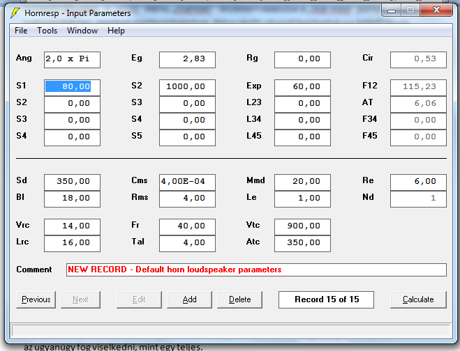

Ha megadod a hangszóró paramétereit, akkor azon keresztül bemutathatok egy pár tervezést. (még nem tölcséresbe való a hangszóró, az sem baj,a kkor legalább a szimuláción látni fogjátok, miért nem)
Sd.:855 Fs:36 Vas:98 Qe:0,74 Qm:6,39
Ja,bocs! Re:3,2.Le-t nem tudom pontosan lemérni,2 körül lehet saccra.A többi adat jó,saját mérés.

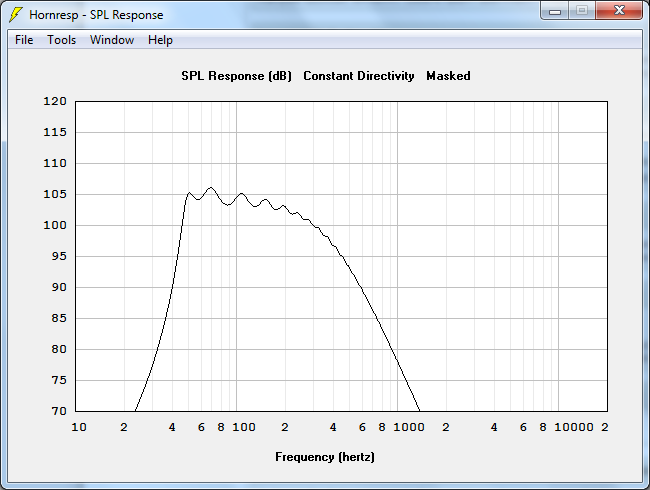

Na első ránézésre lehet látni, hgoy ez nem tölcséres ládába való hangszóró. EBP=49 vagyis csak zárt ládába lehet alkalmazni, még bass-reflexben sem működne jól.
De ahogy mondtam ha nem idevaló akkor is leszimulálom, így azt is látjuk majd, miért nem ide való. Írjuk be az adatokat. A program segísévéel ki tudjuk számolni az elektordinamikai paramétereket. Lásd adatok kép. Ami elsőnek feltűnik az a 195 g mozgó tömeg. Ekkora mozgó tömege egy 18"-os hangszórónak van, nem 12"-esnek. Figlejünk, hogy felül 2 Pi legyen, és 2,00V (mivel 4 Ohmos a hangszóró) Most Tools/System design/with driver. Írjunk be 50 ill 100 Hz-et. Nézzük mit ad ki a program. Ahogy mondtam ha ezt 50% hatásfokra méreteznénk, akkor a tölcsér felső határferekvnciája 2xEBP=98 Hz lenne. A program ekkor kiszámole egy tölcsért, szimuláljuk le. Azt tapasztaljuk, hogy még a korábbi hozzászólásomra 106-107dB-es tölcsért kaptunk, itt egy hullámos, gyenge, és oylan 105dB-eset (átlagaban),d e azt is csak középtarotmányban tudja. (lásd a ellékelelt 100hz kép) Most megint a programmal számoltassunk (system desgin/with driver), de msot 50 illetve 200 Hz-re. Na most már csak 104dB körül teljesít, és még ramatyabban. (lásd 200 Hz képÖ Most írjunk be kézzel adatokat S1=850, S2=5000 Exp 100, és alul Vrc=40 liter. Szimuláljuk le, majd multiple speaker 2x2 csoportban. Lásd az ábrát (egyéni). Ekkor megvan a 106dB de csak egy kis sávon, és ekkor is négy bazninagy láda van. Jól látható, hogy nem megfelő hangszóróval és baromini nagy tölcsérrel nem fogunk jó eredményt elérni. Egy ilyen gyenge hangszóróhoz felesleges tölcsért építeni. Ekkor jobban megéri több ilyen hangszórót zárt vagy bandpass ládába tenni, és cosportba rendezni.
