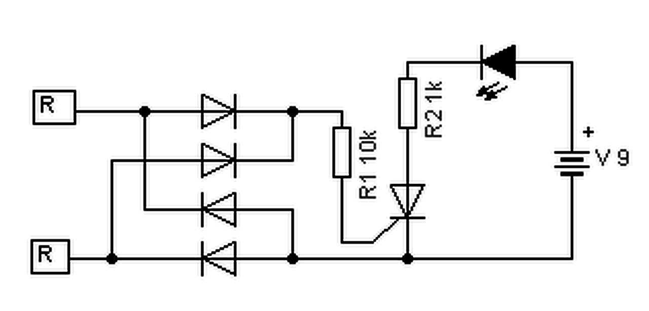

ha csak erre vagy kíváncsi, forrassz egy ledet meg egy ellenállást a relé meghúzótekercsével párhuzamosan (valószínűleg van valami utalás a meghúzófeszültségre) bár általánosságban a kapcsolóérintkezők adják meg magukat, akkor pedig a relé cseréje a megoldás

Egy olyan elektronila kell ami ha kap egy 12v- ot akor beindít egy ledet vagy valamit. És ez addig rart amig le nem nyugtázom. Erre azért van szükség, hogy ikor nem vagyok a hütő kozelébe, akkor is biztosan tudjam, hohy beindult a vezérlés.

(#) proli007 válasza bubuszoft hozzászólására (») Márc 8, 2017 /
Hello! Erre a feladatra bőven megteszi egy kisjelű trirsztor. Ha az begyújt, úgy marad.

(#) proli007 válasza bubuszoft hozzászólására (») Márc 9, 2017 /
Konkrétan ha nem tudni hogyan kapcsolják a relét (milyen tápfesz van és melyik felét kapcsolja valami) akkor hogyan lehetne ahhoz bármi rajzot adni?
De van egy egyszerű megoldás is. A relével teszel párhuzamosan egy bistabil relét, és ha a reléd egyszer meghúz, a bistabil akkor már abban az állapotában marad. Vagy a tirisztor-Led áramkörét egy telepről táplálod, és a reléről csak a tirisztort gyújtod be. Ekkor az infó megmarad, még ha a hálózat el megy is, akkor is.

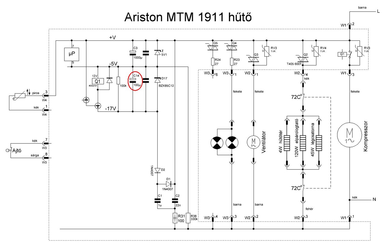

Nem biztos, hogy egy ilyen "drága" relé kapcsolja a leolvasztó pár száz wattos fűtőbetétjét, hanem csupán egy triak. Viszont kell lennie egy hőbiztosítéknak is, lehet, hogy ez nem engedi fűteni. Ez általában a fűtésnél van elhelyezve, négyzetes alakú szokott lenni.
Mellékelek egy Ariston no-frostos hűtő rajzát (saját rajzolású).
(#) bubuszoft válasza elektroton hozzászólására (») Márc 9, 2017 /
Köszönöm. Ma a relé munlapontjait összekötöttem. A fűtés beindult. Tehát a relay a hibás. Nem tudom, hogy egy nagyobb teljesítményű rellét meg tudna-e hajtani. De szilárdtest relére is gondoltam. A kérdésedre a válasz igen egy 12-HS1T relay ami 3A/230v kapcsolja a 150W-os fűtőtestet. Ezt kicserélem, de ha megint lefagy akkor vezérlő. Az a gondom, hogy van a táppamel azon a leolvasztóköti elektronika. Alatta az inverter elektronika. Valahogy kell hogy komunikáljanak, mert amikor olvaszt, akor ne menjen a kompresszor. De semmi rajzot nem találtam eddig.

(#) Joe_001 válasza bubuszoft hozzászólására (») Márc 11, 2017 /
A relét valószínűleg egy BC kaliberű npn tranyó kapcsolja open collectoros üzemben. Nem valószínű hogy direktben megy a mikrokontrollerről. Lehet ULN 2003 vagy annak megfelelő integrált tranzisztorsor. Természetesen SMD kivitelben is. Már csak azért mert hibát nem találtál,tehát várhatóan nem oldódott meg a problémád. A rajzon amit adtál ott meg triakok kapcsolnak, ezeket optón keresztül szokták meghajtani. az is lehet vacak. Mindkettő köztes elem a MC védelmére. Az elpárologtatón lévő hőérzékelőt nézted? Ha vacak átveri a procit és korábban befejezi a leolvasztást, a jég meg hízik.(Olvass vissza a Hot Pointra tárgyaltuk ki kb egy éve.)
A rajz feljebb volt, de ezek szerint nem ez az. A tranzisztor rendben? HA igen akkor marad az input oldal. A 155. hozzászólásban van egy kép. Azon az elpárologtatón van egy négyvezetékes leolvasztásérzékelő ezeknek a gépeknek ez típushibája. Ennek a rossz működése is ezt a hibát okozza.
(#) bubuszoft válasza Joe_001 hozzászólására (») Márc 11, 2017 /
Ok látom. De az Ariston, az enyimé viszont Samsung.
