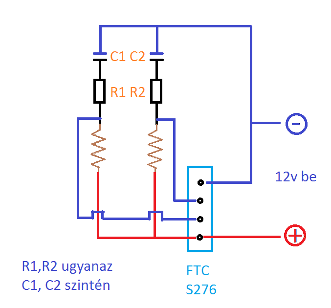

Tápegységben kell cserélnem a ventilátort, de ami csendes és légszállításban OK az nagyon drága volt. Relatíve jó áron adták a Coolink Swif2 1200-t (12cm 3pin, nem pwn-es), aminek a fordulata le van csökkentve 800ra és ez kevés (1200rpm-es swif2 1201 típus is létezik, de egész Debrecenben nem találtam). Első dolgom volt, hogy a bemenő 12V-on keressek ellenállást de ott nincs, a tekercsek vannak 1-1 ellenállással a negatív felé kikötve 1-1 kondival sorosan. A mellékelt rajzra nem jelöltem a sensor kimenetet (2 ellenállás + 1 tranzisztor) mert itt nincs jelentősége. Megnéztem az IC adatlapját (csatoltam szintén), de nem jöttem rá mivel lehet a futását szabályozni. A leírás a példakapcsolásban pl elhagyja a berajzolt két ellenállást így fogtam és én is elhagytam, erre a fordulat 500-ra csökkent. ![]() Tudom logikus lenne akkor ellenállást növelni, de tesztelni csak összerakva tudom, SMD-zni kell annyiszor, kivezetékezni nem szeretném és minden szétszedéssel kockáztatom a folyadékcsapágy épségét (tengellyel együtt vehető csak ki, nincs átellenben zégergyűrű). A kondik vagy 2,2 vagy 22µF-esek (tekercs alatt alig látszanak) a kivett ellenállások 18 Ohmosak voltak. Megj: az adatlap angol ugyan, de megtekintéséhez le kell tölteni ezt a nyelvi csomagot sajnos: Link Előre is köszönöm a szakértelmeteket!
Ma megcsináltam, hogy kivettem a korábban az ellenállások helyére betett áthidalásokat. Ezzel a kondik pozitív lábai levegőbe kerültek és jelenleg az áramkör nem más mint a Hall IC + tekercsek (ill. + bemenő ágon egy dióda amit elfelejtettem korábban lerajzolni). Így a fordulat 500-ról 700 lett. Nem tudok rájönni mi a kondik + ellenállások funkciója.

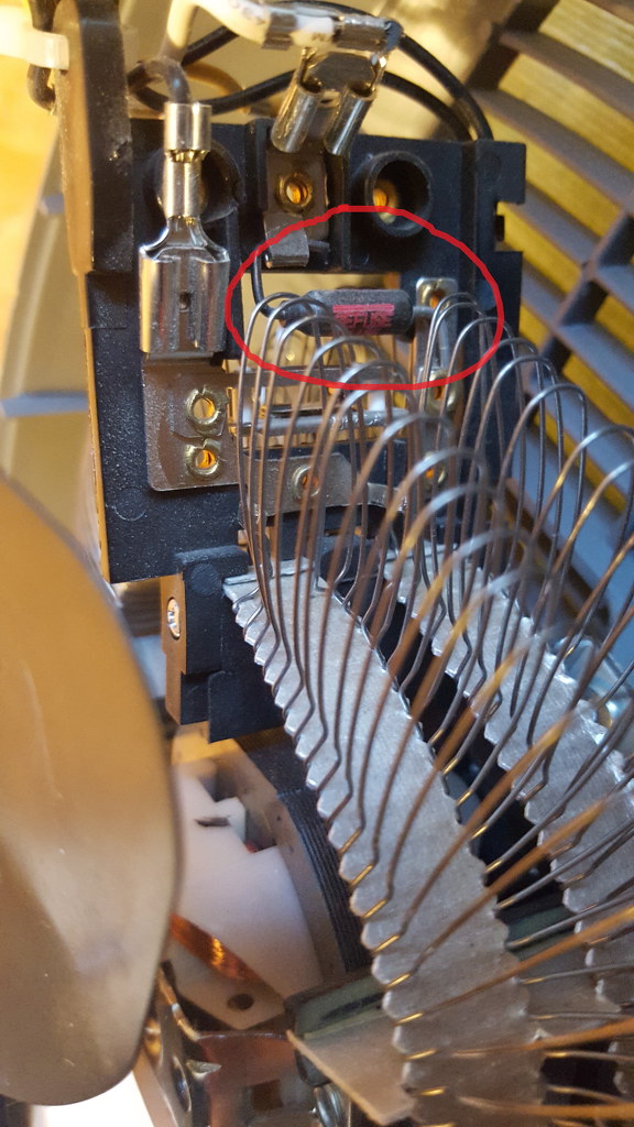

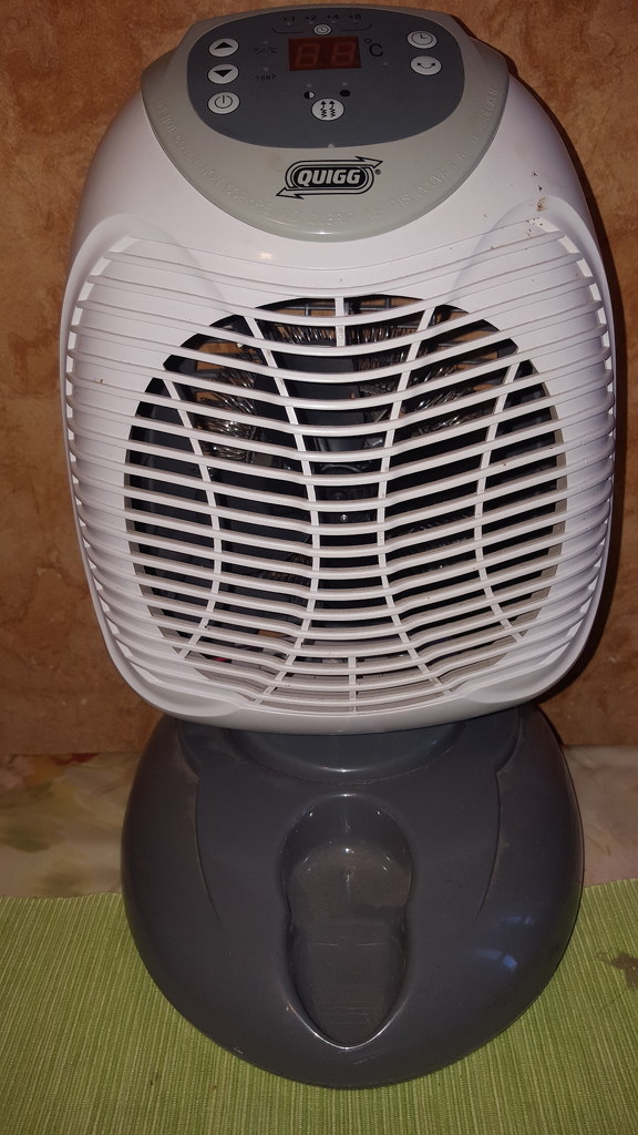

Segítségetek szeretném kérni. Adott az alábbi típusú ventilátor.A baja hogy nem kapcsol be a ventilátor és a fűtőszál. Az alap áramköröket és reléket megvizsgáltam,jelen tudásom szerint nem hibásak. Viszont találtam egy biztosítékot,de pontosan nem tudom mi ez. Ezen áram nem folyik át. Műszerrel megmérve szakadt az áramkör. Ellenállás mérésre sem mutat semmit! Ennek itt mi a szerepe? Esetleg át lehet hidalni? 2-es kép! Válaszotokat előre is köszönöm,
Az egy hőbiztosíték, védelemnek építették be. Azt kiiktatni nem célszerű, pótolni kell. A hibátlan hőbiztosíték rövidzárként működik. Egy rövid próba idejére összezárható.
Lehet egy hőbizti. Át lehet kötni egy próbára, de nélküle én nem használnám, mert tűzveszélyes!
CB845 10A ez van feltűntetve rajta.
Létezik,hogy ez tönkre tud menni? Esetleg besűl és nem old vissza? Hol tudnék beszerezni ilyet?
Miért ne létezne? Ha egy megadott hőmérsékletet elér akkor kiolvad. Mitől tudna visszaoldani? Mi az hogy "besül"? Biztosan beszerezhető, legfeljebb helyettesítő típussal kell pótolni:
