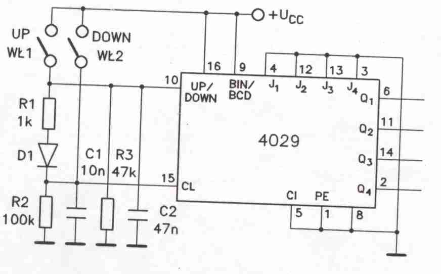

Szükségem lenne egy olyan kapcsolasra
amely kivàltana egy fokozat relét ami gyárilag
volt egy gépben és nem lehet beszerezni.
Szóval ~12v os rendszer es 4fokozatot kapcsolunk
nyomogombal felfelé es lefelè. Viszont minden egyes táp inditàsnál
1fokozatrol indul
0fokozat nincs…t
Mind a 4fokozat kimenet egy-egy relét kapcsol
Koszi elore is a segitsèget

Én a helyedben egy CD4017-ben gondolkoznék, ez egy számláló, amely minden egyes bejövő impulzusra léptet egyet, 10 kimenete van, viszont ha a reset lábat bekötöd a 4. kimenetre akkor már csak 4-ig fog számolni, ezzel és még 4 tranzisztorral már vezérelheted a reléket. Az IC 15V-ig tolerálja a tápfeszültséget, szóval még stab IC sem kell, maga az IC filléres termék, és hozzá még szükség van 4 darab mondjuk BC547-re, pár ellenállásra és kondenzátorra. Ha érdekel akkor adok kapcsrajzot hozzá.
(#) kovijozsi válasza Gyimate hozzászólására (») Szept 5, 2013 /
Ha küldenèl az jo lenne.
Viszont a visszalelé lépegetést is tudja?
Mert 2 nyomogomb van.
Van egy '+' amivel felfelé és egy '-' amivel
Visszafelé lépked… :/
(#) nikovics válasza kovijozsi hozzászólására (») Szept 5, 2013 /
Az ötlet jó, de a 4017 csak egy irányba léptet.
(#) nikovics válasza nikovics hozzászólására (») Szept 5, 2013 /
A CD4029 -es tud egy - egy gomb nyomásra fel, illetve le léptetni.

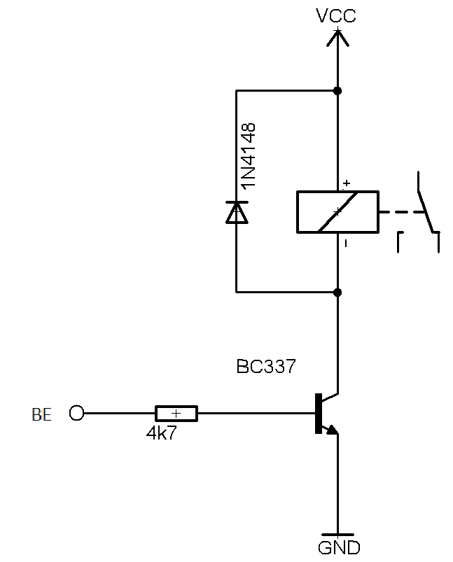

Esetleg ezt rá lehet tenni a kimenetekre:
(#) proli007 válasza nikovics hozzászólására (») Szept 5, 2013 / 1
Hello! Csak elfelejtetted, hogy dekódolni is kell a kimenetet, lévén hogy ez bináris számláló.. Egyébként tettem már fel ilyen kapcsolást, csak éppen 5 fokozatú, ide.. üdv!
