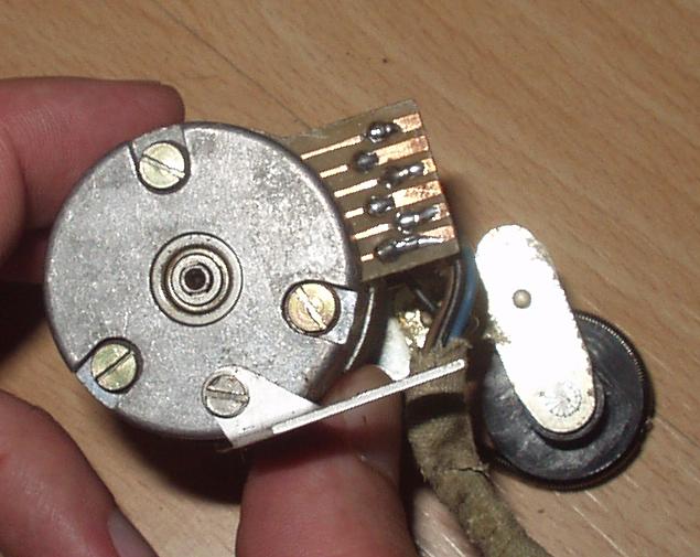

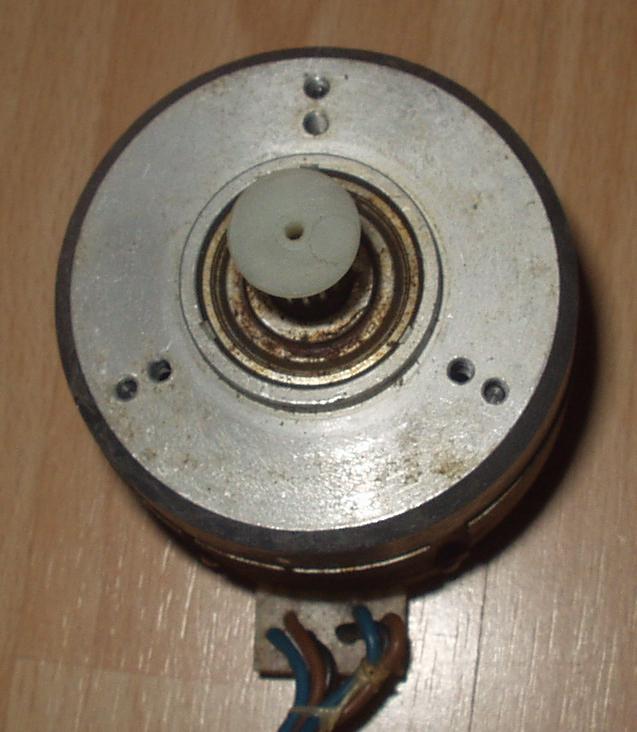

Segítségeteket kérném motorfelismerésben ![]() Szétbontottam egy nagyon régi nyomtatót. És volt benne négy motor. Viszont semmi nincs rajtuk, hogy milyen motorok, milyen feszültségszinttel kell vezérelni stb. Először léptetőmotorra tippeltem (felhasználás, vezetékek száma), de kiszedés után kiderült, hogy nem "röcög" ha kézzel megforgatom. Továbbá mindegyik hasonló bekötésű viszont kettőn van pozícióérzékelő. Az egyiken optos, a másikon talán mágneses, de abszolut pozíciót ad. (utóbbiról nincs fotó). Kettő hat vezetékes, másik nyolc. Lásd a fotókat. Szóval ha valaki tud róla bármit, milyen motor, milyen vezérlés, hogyan deríthetem ki hány voltal megy stb, örömmel fogadom....
Ha nem "receg" akkor sima egyenáramú motor... Találkoztam sok ilyennel, sok Hp21... szeriáju nyomtatót berheltem. Azokban mind ilyen van... Egyenáramú szervo hajtás... A "jeladóval" vissza van csatolva a meghajtó áramkörre és ez alapján tartja precizen a poziciót...PL: a hp szkenner 9600dpi-t is tud, egyszer próbáltam de "megfektette" a 2.4 GHz-e p4-es gépemet...
Sima motorként minden további nélkül használhatod néhány watt... szerintem kezdheted 5v-al aztán esetleg mehetsz fölfelé 9, 12V-ig ha nem melegszik. A meghajtás tápjából lehet következtetni, ennél több ritkán van... Az eredeti funkcióját teljes mértékben nem egyszerü dolog kihasználni, megérne egy jó használható projektet a fórumon... motor kivezetéseire add a feszt!

Akkor a tekercsek kimérése: Minden lábnak van egy párja, amin 7 ohm mérhető. (Tekercs két vége). A "nempárok" között nincs kapcsolat. Hat vezetékesen három pár, a nyolc vezetékesen négy pár van. Akkor ez milyen motor? Üdv: Tamás ![]() Próbáltam keresni leírást, esetleg rajzot, (hátha többszáz napi találgatást megspórolhatnánk) de sajnos így: "egy nagyon régi nyomtató" - nem találtam ![]() Lehet, nem csak ezt az egy nyomtatót gyártották a világon, azért nem ismeri fel elsőre senki ![]() ...de legalább azt tudhatjuk, hogy nem "röcög"....

Idézet: „Hat vezetékesen három pár, a nyolc vezetékesen négy pár van.” Ezek szerint (szerintem 100%) hogy léptetőmotorokról van szó! Méghozzá BIPOLÁRIS tekercs elrendezésű. ![]() De az is lehet, hogy UNIPOLÁRIS amit a motortesten belül kötöttek el ![]() Viszont akkor lenne egy egy "középmegcsapolás" is, úgyhogy ez nemlehet... ![]() Vagy, nem csak két tekercsrendszerel alakították ki a motorokat! Hanem minden tekercset függetlenül vezettek ki... ![]() Az oplikai és mágneses jeladók, szerintem más célt szolgáltak...

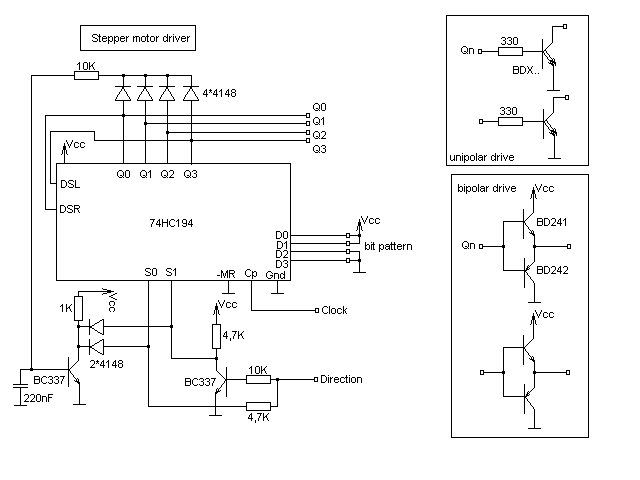

Éredemes lenne egy kicsit felpörgetni a motorokat PL: >> ezzel << a kapcsolással.
Nem bonyolult, valamint UNIPOLÁRIS és BIPOLÁRI motorok is meghalythatók vele. A vezérlés STEP DIR rendszerű. A Direction az irányt, a Clock a lépést vezérli. Valamint >> itt << egy kis infó. A fájl végén vannak a lehetséges motorbekötések. ![]()

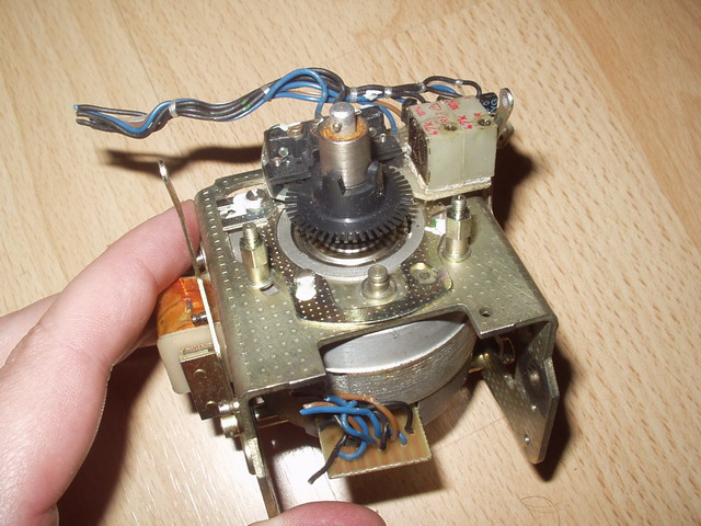

![]() ![]() Ezek szerint tuti léptetőmotor? Mágneses abszolút jeladó a kocsimozgató motoron volt. Az optós pedig a margaréta-tárcsa forgatását végezte. (Itt egy opto mindenképp indokolt, a tárcsa elejét megtalálni...) Üdv: Tamás
