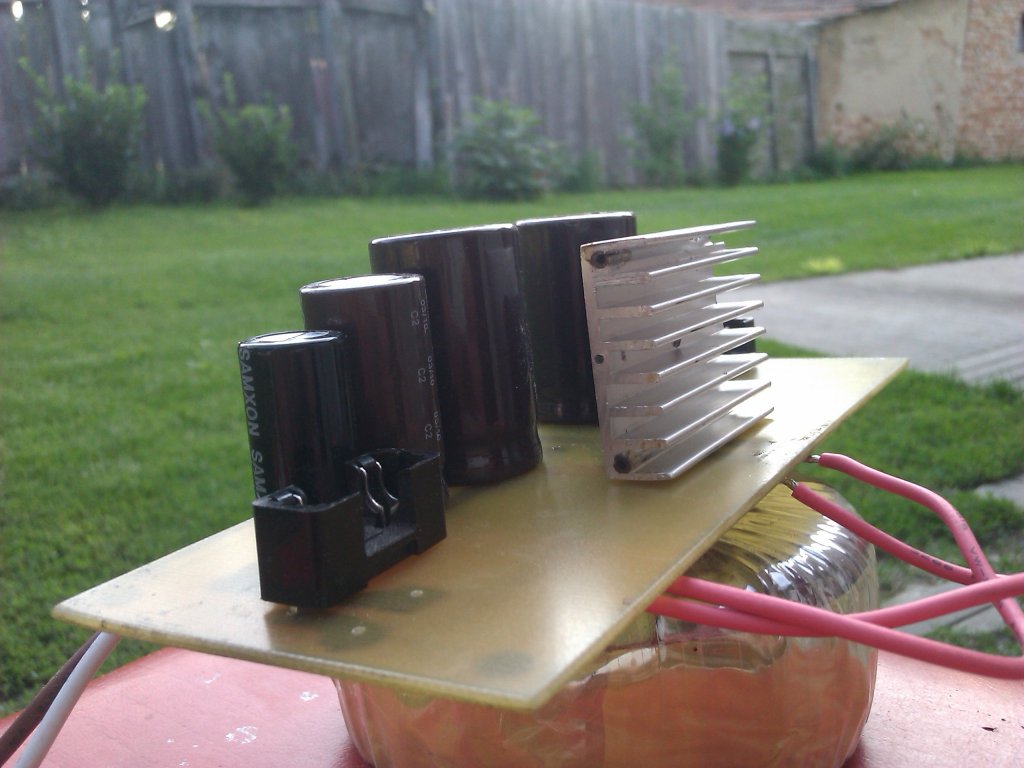

Itt az én JLH tápom , egy nyákon a kettő gyakorlatilag mono blokk lesz .
Képek még kevesen vannak így még nem publikus , ha majd szaporodik akkor lehet sasolni őket.

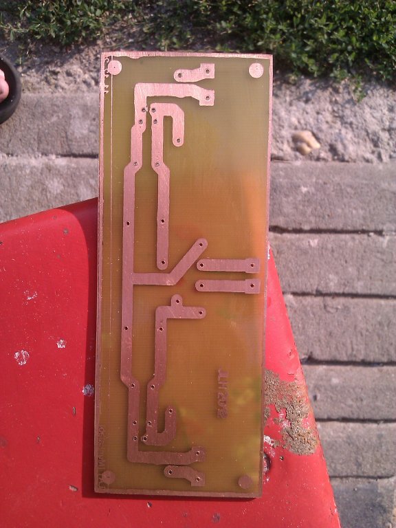

(#) WaRL0 hozzászólása Júl 28, 2012 /
Picit haladtam ma is. Nem lettek tökéletes nyákok, de nekem megfelel.
(#) Orbán József válasza WaRL0 hozzászólására (») Júl 29, 2012 /
Zsírtalanítás, folyasztószer a felületre és befuttatni ónnal és tökéletes. A vastag fóliázat közepén végig lehet vezetni, forrasztani egy vastagabb tömör rézhuzalt, ha keresztmetszetet szeretnél utólag növelni. Ínyenceknek...
(#) WaRL0 válasza Orbán József hozzászólására (») Júl 29, 2012 /
Zsírtalanítottam és kapott egy nagyon vékony gyanta réteget oxidáció ellen. Szerintem elég lessz ha végigfuttatom ónnal.
(#) Orbán József válasza WaRL0 hozzászólására (») Júl 29, 2012 / 1
Megerősítő tömör rézhuzalt ráforrasztani nem kell félned jó lesz sokan forrasztanak rá én nem ellenzem.

Ennyi van eddig , amit találtam itthon , gyakorlatilag csak az L idomra kell feltenni a végtranzisztorokat és lehet próbálni , hallgatózni , mérni kalkulálni a dobozolást .

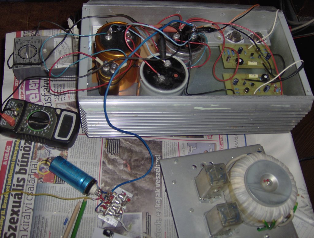

(#) CIROKL hozzászólása Júl 31, 2012 /
Na ,a délután már be is lőttem a paneleket , a nyugalmi áramot 1,2 A -re állítottam ,majd a későbbiekben meglátjuk kell -e állitani valahová ? A tápfeszültségem az 28,6 -ra állt be .
Annyi biztos hogy amiket kiszemeltem a hűtésre az totálisan kell neki Bővebben: Link oldalanként kettő borda lesz egybevarázsolva .
Volt egy kis meghallgatás is de még nem szeretnék érdemben nyilatkozni a hangzásáról , annyit mondanék csak hogy bizalomgerjesztőnek hat , véglegeset csak akkor tudok mondani amikor totálisan belőttem mindent az én elképzelésem szerint.
