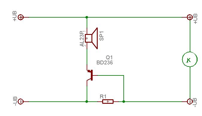

(#) Koree válasza BlueBunny hozzászólására (») Szept 27, 2006 /
Én egy ilyen megoldást agyaltam ki,de a tranyót lehet,hogy rosszul kötöttem be.
(#) BlueBunny válasza Koree hozzászólására (») Szept 27, 2006 /
Köszönöm Koree úr, jól néz ki, valami ilyesmit képzeltem én is
Megkérhetném a tisztelt urakat, hogy ellenőrizzék a kapcsolást, hogy jó-e ez így? jól van-e bekötve a tranzisztor, nem kell-e bele még egy-két ellenállás, miegymás? És kaphatnék-e konkrét értékeket az alkatrészek paramétereire?

(#) Sebi válasza BlueBunny hozzászólására (») Szept 27, 2006 /
Ez a kapcsolás állandóan szólna, mert az ellenállás
a kollektor és bázis közt nyitva tartja.
Az a helyzet, hogy ilyen feladatot egy tranzisztorran nem igazán lehet építeni, mert mindenképp fázisfordítás is kell (akkor szól, mikor nincs jel).
Szóval itt egy szokásos áramfigyelő (áramkorlátozásnál is használt) megoldás: a soros biztosítón és a 6ohmos ellenálláson eső feszültségnek 0,7V körülinek kell lenni, hogy a felső(NPN) tranyót a kamera áramfelvétele biztonsággal nyitva tartsa. (A 6ohmot a kamera áramfelvételéhez kell kiszámolni, én 110mA-t vettem alapul).Tehát élő fogyasztó esetén a felső PNP nyitott, így zárja a PNP-t sziréna néma. Megszűnő áramnál NPN zár, PNP a saját bázis-mínusz közti ellenálláson nyit, sziréna visít. A szirénával soros dióda a PNP biztos zárását segíti, a biztosító pedig kiolvadásával (ha netán a vezetéket megszúrnák gombostűvel) szintén kiváltja a riasztást.
(#) Sebi válasza Sebi hozzászólására (») Szept 27, 2006 / 4
Bocs, a biztis dolog az nem jó így, mert nem riaszt.Egyszerűen a kimenetre kell tenni!

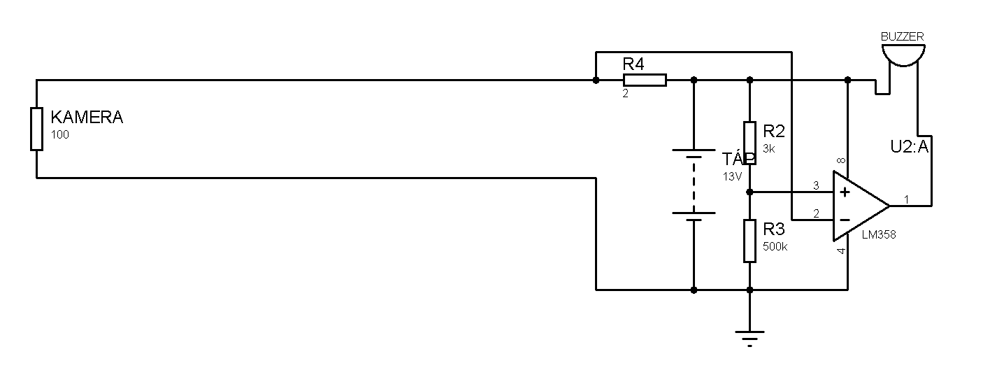

Üdv. Itt az én komparátoros megoldásom....
ha nagyon energiatakarékos a kamera akkor a 3k ellenállás helyett kisebbet kell berakni pl. 1k-sat.
(az áramkör szimulátorban tesztelve)

(#) PCB válasza Báddzsó hozzászólására (») Szept 27, 2006 /
Szia !
Ez eddig a legjobb megoldás !
Üdv !
(#) BlueBunny válasza Báddzsó hozzászólására (») Szept 27, 2006 /
Óóóó... nagyon jó... valami ilyen IC-s megoldás esett volna nekem jól pont Ahol nem kell sokat forrasztani, csak egy IC, pár ellenállás oszt kész
Az R4 mekkora értékű?
Mit jelent az U2:A felirat a buzzer alatt?
(#) Báddzsó válasza BlueBunny hozzászólására (») Szept 27, 2006 /
R4 értéke 2 Ohm, (nem tévedés. Értéke nem kritikus, 1-6 ohmig bármi lehet, de kisebb jobb a kamerának, )

(#) Báddzsó válasza Báddzsó hozzászólására (») Szept 27, 2006 /
áhh, legjobb ha 3k helyett 1k van.
egyebek:
- 500k lehet nagyobb, 1M-ig.
- LM358 helyett lehet bármilyen op-amp -ot használni (pl: TL071)
- buzzerbe legyen oszci, + raknék elé egy ellenállást(100-300ohm), mert lehet hogy a ~13V kicsit sok neki..
(#) Sebi válasza Báddzsó hozzászólására (») Szept 27, 2006 /
Igen, a komparátor IC használatának óriási előnye, hogy nem kell 0,7V-ot ejteni a figyelőellenálláson.
Kérdés, hogy milyen a hangkeltő eszköz, elég-e neki a max 20mA (sink) áram.
Azért a biztit beleraknám, hogy zárlatnál is riasszon, vagy a másik opamp szekcióval egy túláram-riasztó?
arra tetszettem gondolni. a 19 éves agyammal....
Sebi: most nézem a 20-at, 50-re emlékeztem...
BlueBunny:
Úgyhogy ha esetleg nem lenne elég hangos a zümi akkor lm358 csere TL071-re, vagy ellenállás+tranyó az lm358 kimenetére és arra a zümi...
