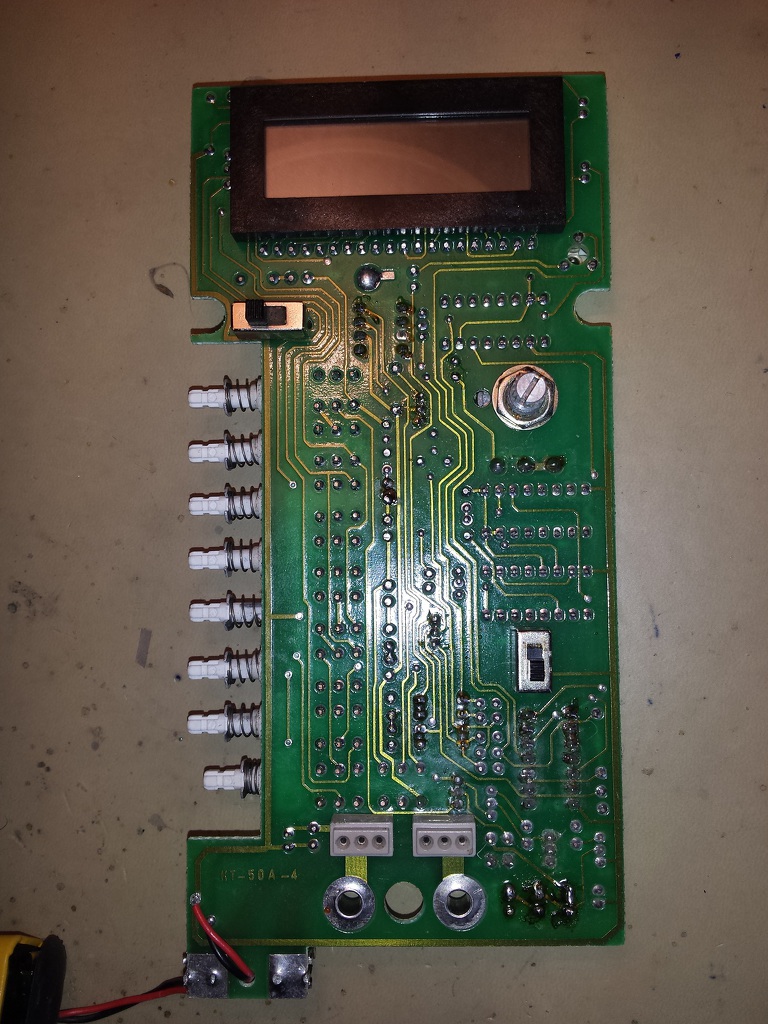

Segítségeteket szeretném kérni egy König DKM190-es típusú kapacitásmérő javításában. Sajnos kapcsolási rajzom nincs hozzá. A hibajelenség az, hogy nem mér rácsatolt kapacitást, a műszer folyamatosan túlcsordulást jelez.1db CIC5106E, 1 db HEF4070BP, 2db HEF4518BP, 1 db HEF4017BP, 1 db HEF4066BP, 2 db TL062 IC-t tartalmaz.
Amit szabad szemmel lehetett látni hibát, hogy a bal alsó sarokban lévő kék tetejű TO92 tokozású alkatrész két lába nem volt beforrasztva, de ezután sem működik a műszer.
Szerintetek mi lehet a gond?
Előre is köszönöm!
