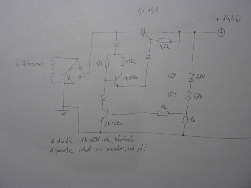

(#) mex válasza mex hozzászólására (») Ápr 12, 2006 / 4
Több darab készült belőle,a tapasztalat szerint üzembiztos. Az egészet érdemes egy kis hütőbordába tenni,majd műgyantával kiönteni.
Valahogy igy:
(#) KeserűCukor válasza mex hozzászólására (») Ápr 12, 2006 /
Terhelhetőség?
Hány A?
Jónak tűnik!
(#) mex válasza KeserűCukor hozzászólására (») Ápr 12, 2006 /
A BT151 akár 10A-t is bir,jelen esetben a töltőtekercs induktivitása határolja a töltőáramot (fordulatszámfüggő) és a légrés nagysága iskorlátoz. Lehet sima automata töltőként is használni,ekkor viszont az áramkorlátot a graetz előtt soros izzóval kell beállitani. Még annyit: a tirisztort a bordától szigetelve kell szerelni!!
(#) csaadaam válasza mex hozzászólására (») Ápr 13, 2006 /
Hi!
tudnátok segíteni? Én is szeretném megépíteni ezt, hasonlóképp simsonba. De lenne pár kérdésem (kezdő volnék):
-milyen graetz kell bele?
-a BT151 az pontosan mi? dióda?
-a diódák ahová nincs írva semmi azok 1N4001-ek?
Köszi
(#) szabi83 válasza csaadaam hozzászólására (») Ápr 13, 2006 /
graetz = 4 db 1n4001 dióda
bt151 = tirisztor
igen azaz 7 db 1n4001 kell össz.(, de lehet az nem lesz nyílván 1n4007 -t kapsz, ez nem bizti de lehetséges . amugy jobb a 1n4007 -es..)
(#) csaadaam válasza szabi83 hozzászólására (») Ápr 13, 2006 / 1
aha. és hol van a tirisztor? meg mi is az pontosan?
(#) mex válasza csaadaam hozzászólására (») Ápr 14, 2006 /
Hali! Igy utólag félreérthető a rajz alá irt szöveg,a diódák 1N4001-1N007-ig lehetnek,viszont a graetz (nem greatz!)-re nem vonatkozik!!! Oda vagy 4 db min 5 amperes dióda kell,vagy ténylegesen egy tokba épitett diódahidat kell kötni. Ha nem akarod kihasználni a kétutas egyenirányitást akkor a graetz helyére nem kell kötni semmit,a töltőtekercs egyik végét testelni kell, a másik kivezetését pedig egyből a tirisztor anódjára kell csatlakoztatni. A tirisztor elvégzi a félhullámú egyenirányitást is! Remélem érthető,ha nem kérdezz nyugodtan(bár elég ritkán ülök a gép előtt sajna).
(#) csaadaam válasza mex hozzászólására (») Ápr 14, 2006 /
tudom, hogy graetz. De hol van a tirisztor? ez az amit nem értek
(#) csaadaam válasza csaadaam hozzászólására (») Ápr 14, 2006 /
valaki tudna ez alapján küldeni egy NYÁK rajzot? Nagyon sokat segítene
