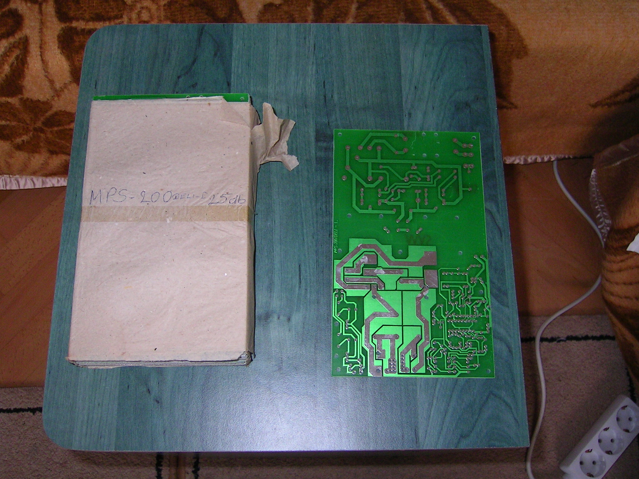

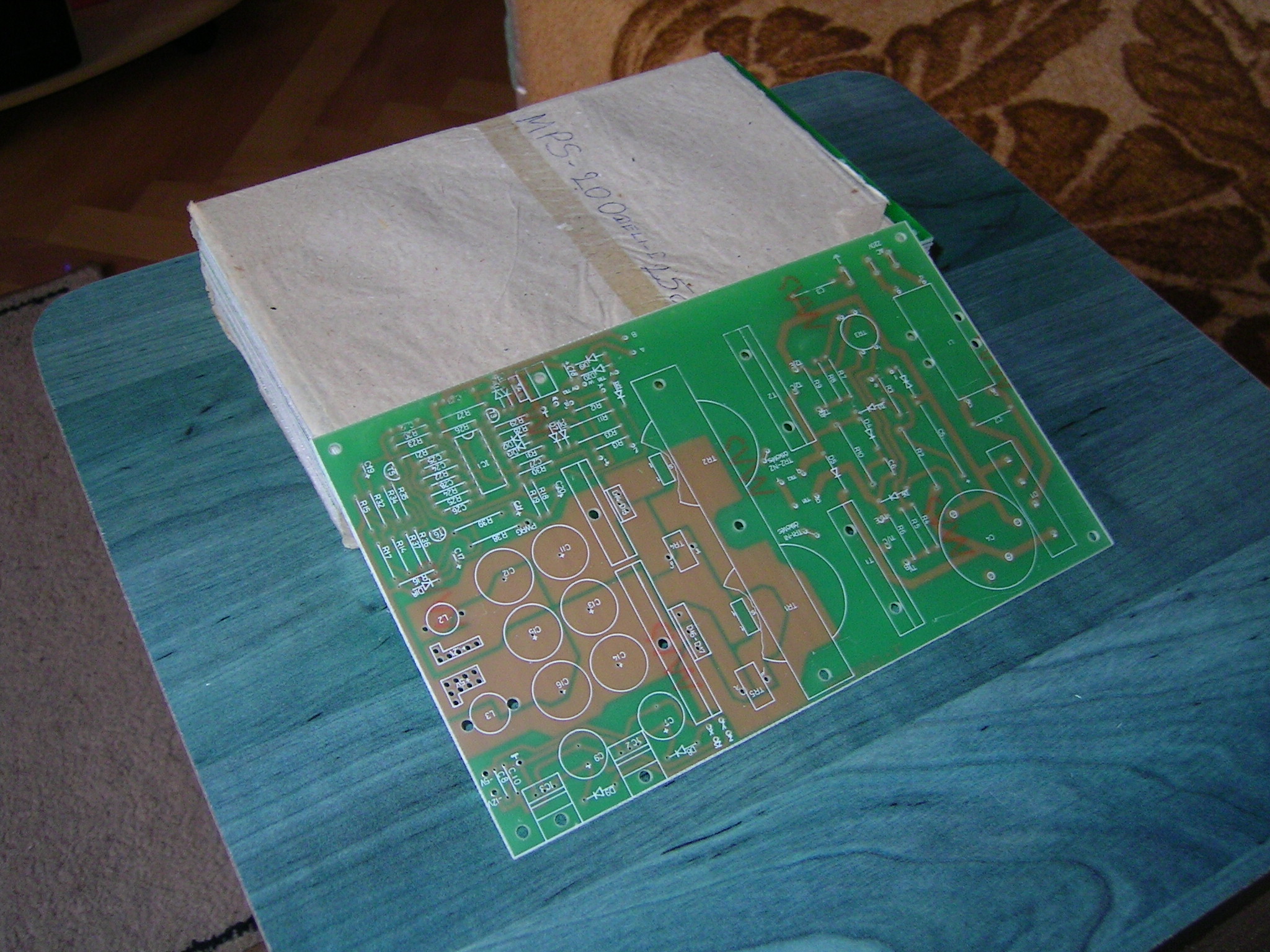

Sziasztok a sulimban most számolták fel a raktárat és hozzá jutottam valami féle kapcsoló üzemű táp nyákjaihoz 25-ös kiszerelésben van a típusa: MPS-200/DELI-I
Ha valaki ismeri ezt a típust és van hozzá leírása szívessen fogagom.A mellékletben van két kép rolla.

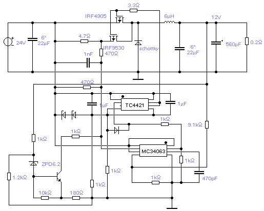

Köszi, nekem ezt ajánlották: MC34063A csak ki kell egészíteni pár HEXFETtel, csak azt nem tudom kiszámítani sajnos, hogy mit hogyan, és hova... Ha valaki tudna benne segíteni, akkor hálásan megköszönném! Csatolom az IC adatlapját!
MC34063A.pdf
(#) miklosch válasza miklosch hozzászólására (») Máj 29, 2006 /
Kaptam egy rajzot, ami jó lenne nekem, csak ez 60A-t bír, de annyi meg nem kell nekem! Segítenétek átalakítani úgy, hogy 10A-t bírjon?
(#) Sebi válasza miklosch hozzászólására (») Máj 29, 2006 /
Elhagysz 2 FET-et.

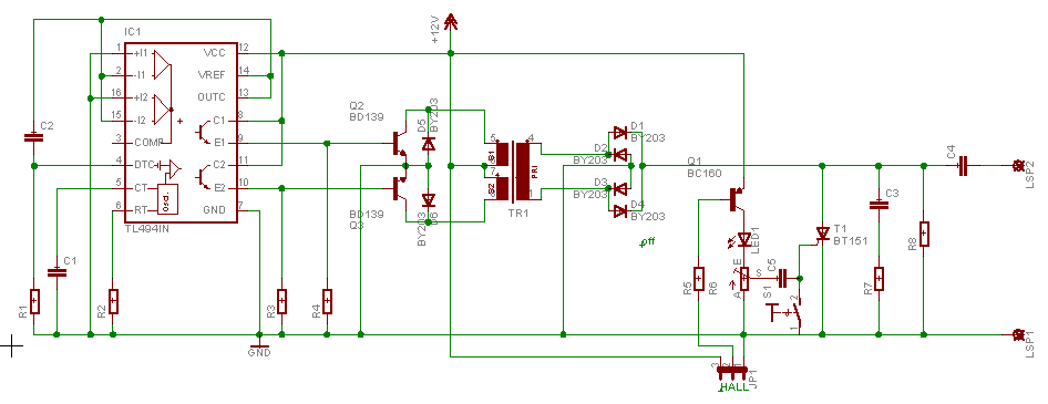

(#) gulyi88 válasza gulyi88 hozzászólására (») Júl 2, 2006 /
hy skacok
megcsináltam a sinyómra a CDI-t műxik is de csak félig
az lenne a nagy kérdésem hogy :
(TL494 40KHz ellenütemű cucc 12V --->300V 6W)
nah az iverter eleinte nem indult de ezt már megoldottam (nem szerette a full kitöltést azaz a 49% ot)
most meg az a problémám hogy a trafó sec oldalán ahol van az egyenirányító
ottt a trafón műszerrrel meg is van a 200-800V váltó(kitöltésfüggő)
de az egyenirányítés után már csak 50-60V lol
jah az EI diódák BY299 .
talán túl lassúak vagy mi lehet ?? megdöglöttek?
dankee schön
(#) vicsys válasza gulyi88 hozzászólására (») Júl 2, 2006 /
a képet leredukáltam 1 Mb-ról 12K.ra...légysz ha tudsz inkább gif formátumot használj
nem értem a kapcsolást...hol van a puffer? és miért van kimeneten a soros kondi?
(#) gulyi88 válasza vicsys hozzászólására (») Júl 2, 2006 /
oks a képeket legközelebb maj jpgbe vagy gifbe nyomom. bocccs
ez egy CDI gyújtás
ami egy kondit azaz azt a soros kondit a végén feltölti (a gyújtótrafón keresztül)
és aztán a tirisztor meg az adott pillanatban a töltött kondit kisüti a gy.trafón így egy bazinagy szikra lesz a végén még gazdaságosabb is mint a hagyományos gyújtás.....jah és persze pontosabb is...
szal ennek nem kell szűrés mert fölös (azt is kisütnéé a tirisztor...)
kicseréltem a diódákat a jóval lassabb 1N4007 re de még mindíg csak 50 vold DC jön ki műszerrel meg a trafón meg van a 400V AC !!!!!
olyan kicsi lenne a kitöltés hogy a dióda nem tud kinyitnisem ????
2us az ideje a 1N4007 nek a
49% os kitöltés meg 12,5us
a BY299 250ns a reakciója
de akko is csak 50 V DC van a kimeneten miközbe a műszer 400V AC-t mutat
mi lehet a baj szkópom nincs
jah van egy 330K-s terhelés a egyenirányírás után lehet hogy jobban le kellene terhelni hogy nagyob kitöltéssel kelljen meghajtani?????
köcceee

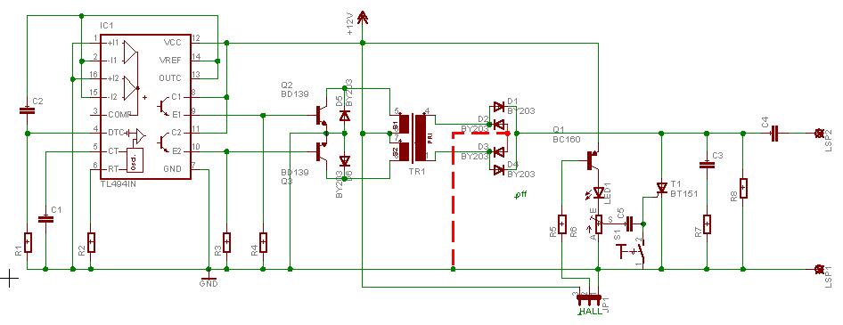

(#) gulyi88 válasza szabi83 hozzászólására (») Júl 2, 2006 /
hy
csatolt file..
ha a szagatott vörös vonalat kihagyom azaz nem testelem a diódákat akkor műxik lol
330V DC
de ha letestelem akko megint csak 50V DC
nah ez miért lehet ????
a diódák nincsenek fordítva.
köcceee
(#) mex válasza gulyi88 hozzászólására (») Júl 2, 2006 /
Két dologra szeretném felhivni a figyelmed. A fontosabb:40KHz frekvencián a kondihoz csatlakozó gyújtótrafó induktivitása a töltőáramot nagyon lekorlátozza! Megoldás lehet,hogy a gy trafóval párhuzamosan kötsz egy gyors diódát anód a kondira, katód a testre. Igy a kondi töltése a diódán keresztül valósul meg, a gy trafó ki van söntölve. Kisütéskor a dióda lezár,az áram a trafón keresztül záródik. A másik dolog: a multiméter(olcsó fajta) becsaphat ha ilyen frekvenciájú szaggatott egyenfeszültséget mérsz. Még annyit: a szóban forgó diódát szinte minden japán CDI gyújtásban alkalmazzák.
(#) gulyi88 válasza mex hozzászólására (») Júl 2, 2006 /
kösszeee a tanácsokat
rájöttem a hibára az a 330K az beterhelt a cuccnak és azénem ment lol
kiszettem és szépen meg volt a 320V DC az EI után
a töltőáramba lehet valami mert amikor a mocira rárántok akkot egy kicsit felpörög aztán elkezd dadogni....
