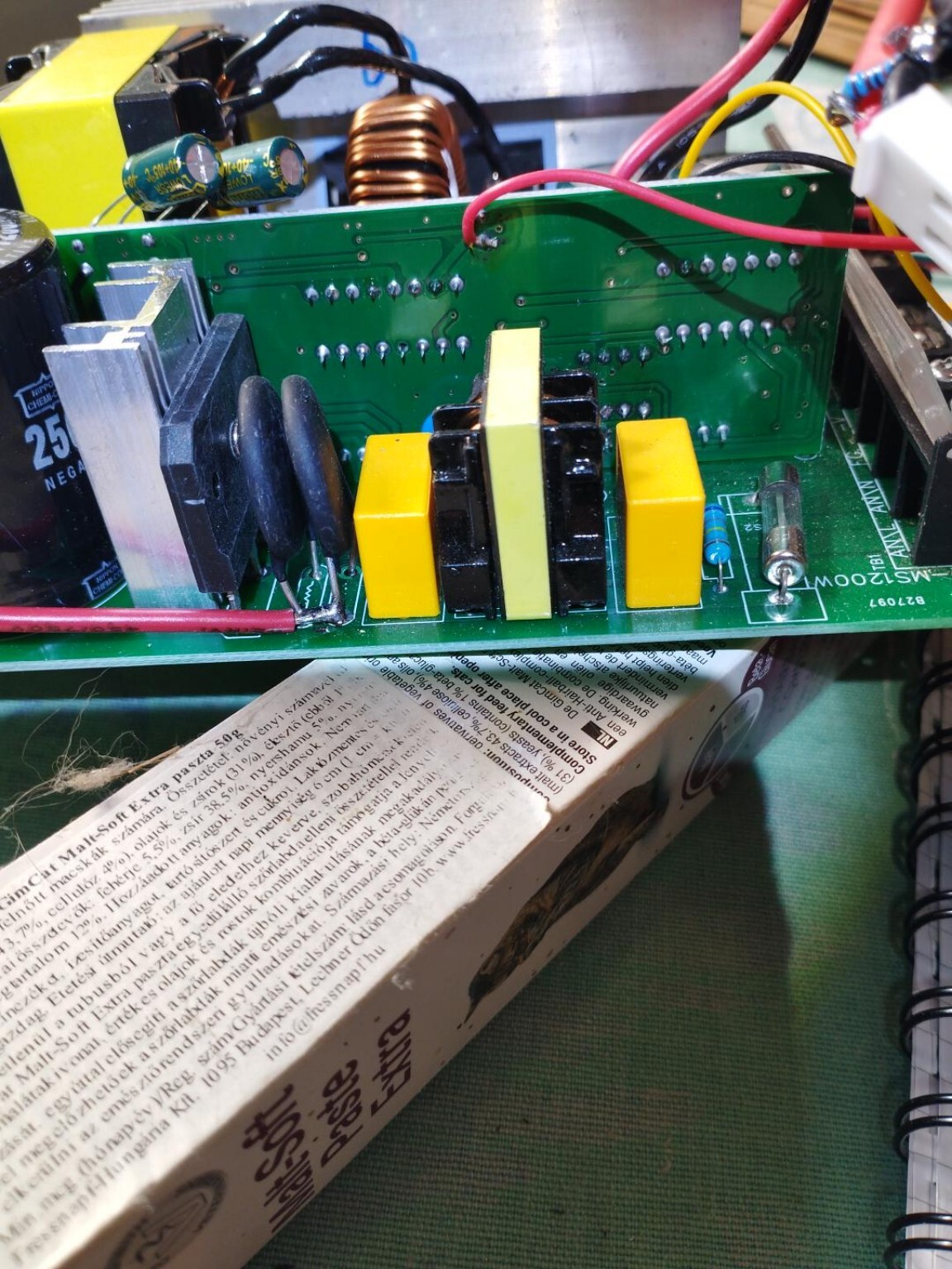

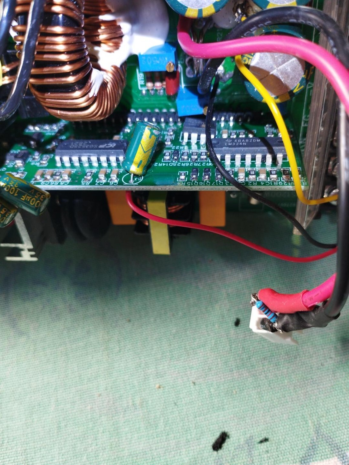

Sziasztok. Segítséget szeretnék kérni smps guruktól. A kínai tápegységem max 1 kw (60V/15A) terrelhetőségű, állítható a kimenő feszültség és korlátozható a kimeneti áram, mind a kettő trimer potméterrel. A tápegységet egy önműködően szabályozó akkumulátor töltő egységbe akarom beépíteni. Ezért az áram határoló trimmer potit kiforrasztottam a panelből és helyette egy dac converterről vittem be referencia feszültséget 0 és 3 volt max. közötti szinten. Szépen működött minden pár napig azután az történt, hogy egyszer csak megállt a tápegység, 22 volt körüli feszültséget lehet mérni a kimenetén és nem lehet szabályozni sem feszültségben sem egyéb módon. Mivel három fázison dolgozok ezért további két tápegységgel ment az üzemeltetés. Néhány nap múlva egy második táp és megadta magát. Mi lehet a hiba oka?

HJDQ-MS1200W. Ez van a panelre írva. Egy kapcsolási rajz sokat segíthetne. SG3525D, LM358 és LM324 Ic-k vannak a vezérlő panelen.

(#) papus51 válasza Atis57 hozzászólására (») Szo, 9:32 /
Akkor még egyszer, egyen feszültséget vezettem oda. Ez a pont dc referencia.
(#) papus51 válasza papus51 hozzászólására (») Szo, 9:34 /
A vezérlőpanel előröl és hátulról fényképezve
(#) JZoli válasza papus51 hozzászólására (») Szo, 13:02 /
Ez nem a vezérlőpanel, hanem annak egy darabja! Én is úgy látom, hogy konkrét dolgokat nem nagyon szeretsz megadni. Mekkora fesz-, és mekkora árammal használtad. Azon kívül egy labortáp nem akkutöltőnek való! Nem nagyon tolerálja, hogy az akku felől is jön feszültség! Van egy ismerősöm aki egy 12V-os autóakkut akart tölteni egy ilyen hasonló tápegységgel, amint rácsíptette a vezetéket azzn akkura azonnal tönkre is ment a tápegységben az összes teljesítményfélvezető! Ez amiről én írok primer oldali szabályzással állította a feszültséget és ugyan az áramérzékelö ellenálléás a negatív ágban van a szekunderben, de az meg egy prociba megy, sőt az áramszabályzó potik is oda mennek.

De. Ez a vezérlőpanel. A feszültség és áram ott volt a leírásban meg még a teljesítmény is. Labortáppal lehet akkumulátort tölteni. Én például számtalanszor töltöttem lítium akkumulátort labortáppal. Ez viszont nem labortáp. Ez egy közönséges kínai kapcsoló üzemű tápegység, aminek szabályozható a kimenő feszültsége és az áramkorlátja is. Mivel megfelelő áramú és zárófeszültségű shottky diódák vannak a kimenetén ezért tolerálja a kívülről jövő feszültséget. Már ne haragudj, de azzal hogy egy ismerősöd milyen tápegységet és hogyan kötött egy 12 voltos autó akkumulátorra, azzal nem tudok mit kezdeni.
Olyantól várok segítséget aki látott már ilyet közelről, vagy volt hasonló esete a korábbi praxisában kínai kapcsolóüzemű tápegységgel. Ennek a tápegységnek a különlegessége a legtöbb több kínai termékhez képest ,hogy ebben az SG3225 ic-n kívül és az LM358-on kívül van még egy LM324-es ic is. Ha valakinek van a fiókjában egy ilyen készülékről kapcsolási rajz az rengeteget segíthetne.
