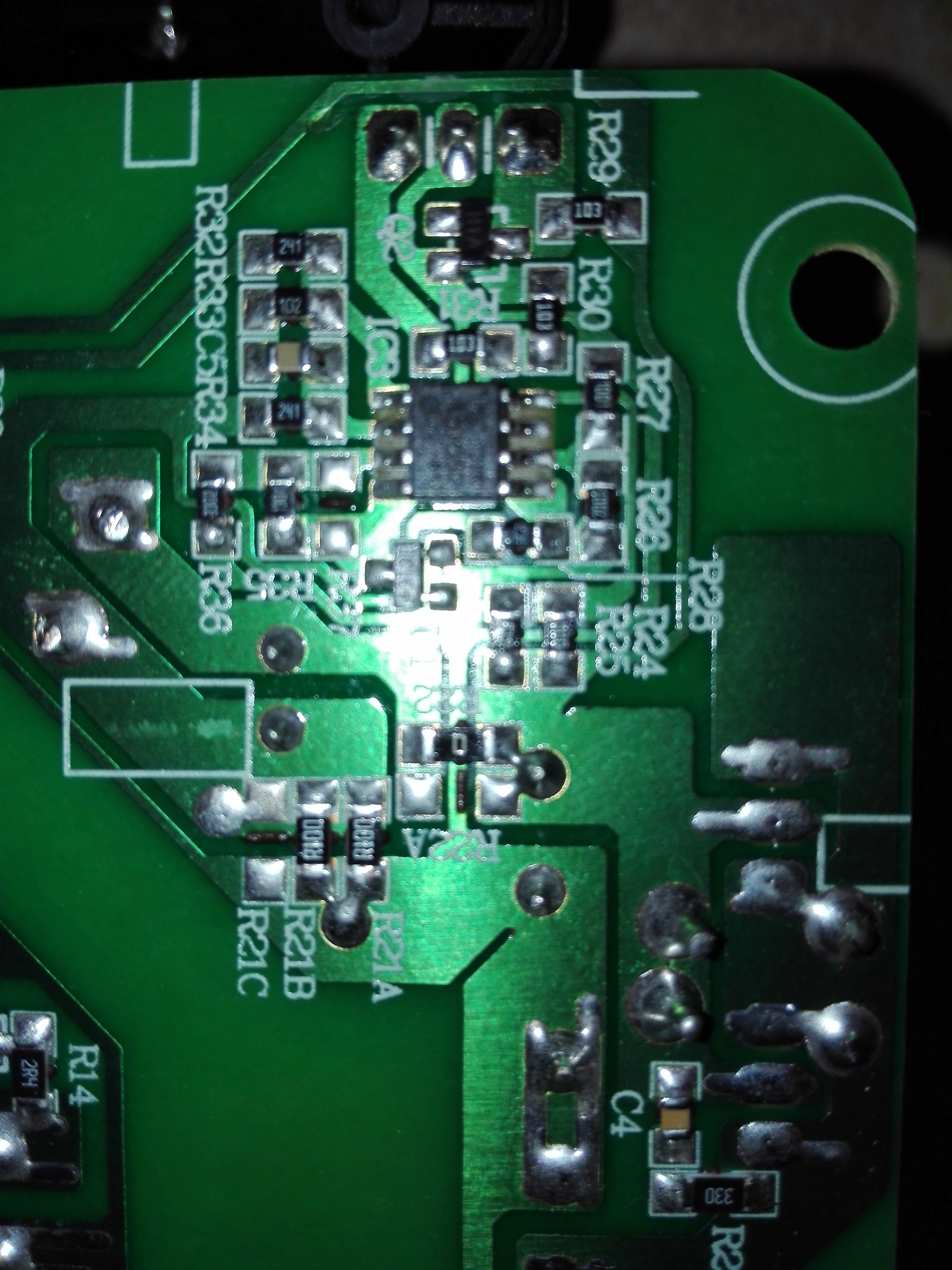

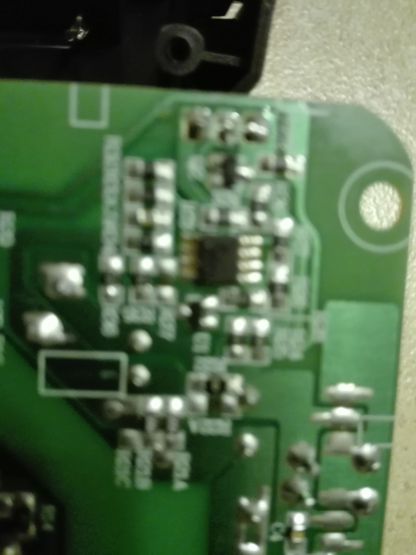

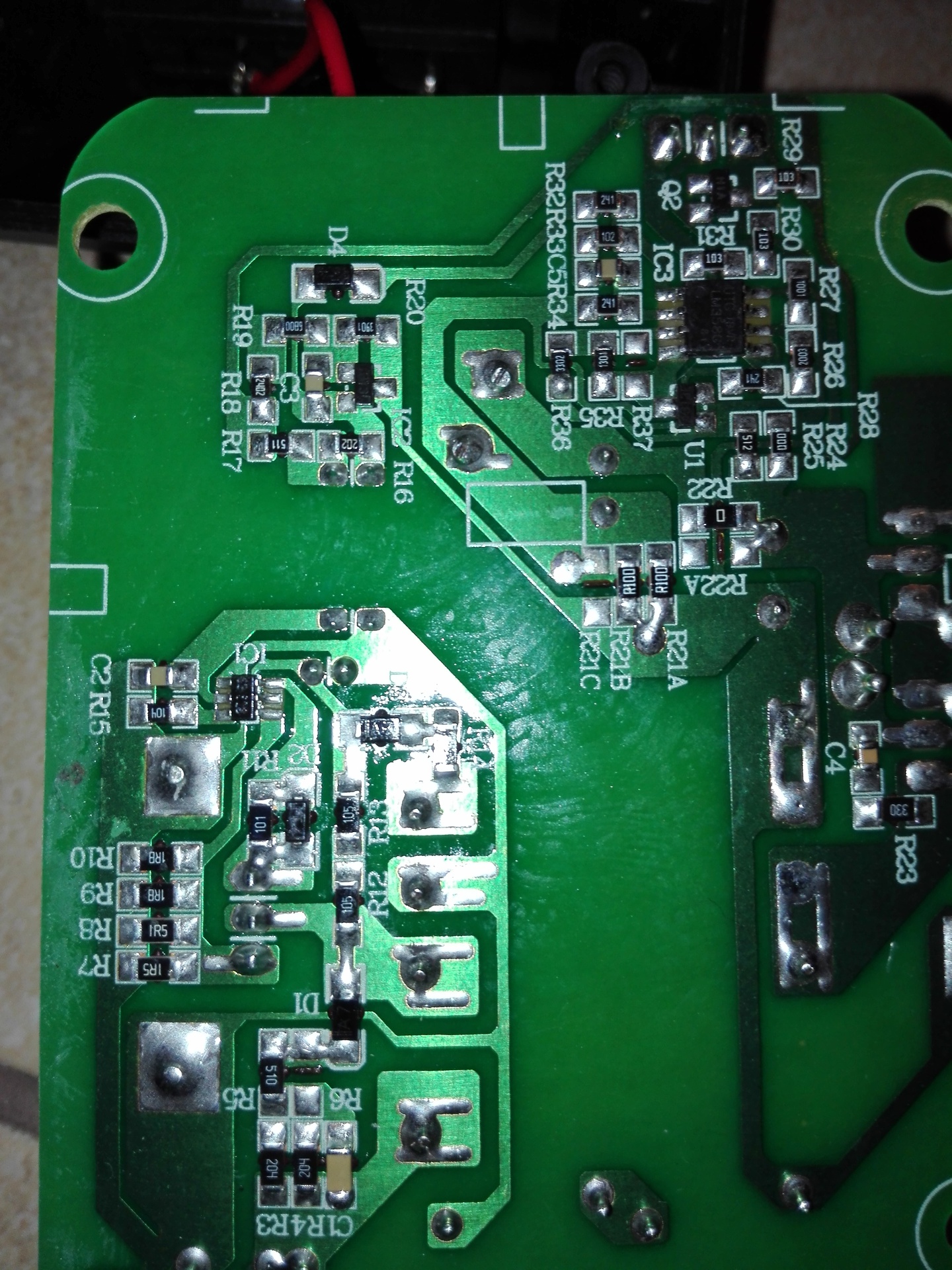

(#) dani555 hozzászólása Nov 28, 2018 /
Nem találtam ennél jobban passzoló topik-ot a problémámhoz, ezért felteszem itt a kérdésemet, egyben megkérném a moderátorokat, hogy helyezzék át a bejegyzést, ha esetleg tévedtem volna...
Odaadtak javításra két darab kapcsolóüzemű tápot.. illetve nem is az az eredeti funkciója, hanem akkus csavarbehajtó töltése. Aki adta azt monda, hogy biztos csak biztosítékot kell benne cserélni, merthogy pirosan villog a kimenetén levő LED, miután állítása szerint 2 vezetékkel "szedte le" a az akkutöltőről az akkuhoz a feszültséget, és a csupasz vége véletlenül összeért... Én már akkor sejtettem, hogy ez biztosíték probléma nem lehet, hiszen akkor semmilyen feszültséget nem kapna a LED. Igazam volt, a 230V ott van az NTC-n, a 325V meg a nagyfeszültségű elektrolit pufferkondenzátoron... Ugye valószínű, hogy ez egy kissé más, mint egy standard kapcsolóüzemű táp, mert a végén van egy kis áramkör az lm358-as Ic-vel, meg az az áramkör is villogtatja a LEDet, vagy éppenséggel zölden világít a duo led, ha fel van töltve az akku... (Gondolom a műveleti erősítő vezérli a duo ledet, ha fel van töltve az akku...)
Szóval ötletem sincs, hogy mi lehet a hiba, nagyon fontos lenne ha tudnátok segíteni, és ehhez én minden segítséget megadok! Egyébként a kimeneten érdemi feszültség nem mérhető, az össze vissza ugrál, pár mV-os tartományban. van egy másik, ugyanolyan típus, de picit más fajta is, annak is ugyanez a szimptómája, de ott 2.5V fixen mérhető a töltősarukon...Alant linkelem a pontos típusokat, és amint készítek fotót róla azt is felteszem ide!
Bővebben: Link[/url]
(Az egyik 17V a másik 14.4V, pro-ch144 és pro-cd144)
Nagyon szépen köszönöm a válaszotokat előre is!

(#) 13_Balu50 válasza dani555 hozzászólására (») Nov 28, 2018 /
Mivel a szekunder kört zárta rövidre feltehetően ott lehet a probléma, látni kellene a hátoldalát. Ha a D6, D7, dióda ott van azt nézném meg először.
Aztán, az optocsatolót, majd a Q1 es valamit.
Hát eléggé bonyolult a hátoldala, keress a kimeneten kis értékü ellenállást pár ohm körülit , h van ily3n nézd meg nem szakad-e vagy nem nyúlt meg.
A hozzászólás módosítva: Nov 28, 2018
(#) 13_Balu50 válasza 13_Balu50 hozzászólására (») Nov 28, 2018 /
R21A, R21B, R22, ellenállások kis értéküek én leellenőrizném őket.
(#) zsoltee0001 válasza dani555 hozzászólására (») Nov 28, 2018 /
Labortápról küld meg a szekunder kört, ami elfüstöl, az a hunyó, ha ott van a zárlat.
