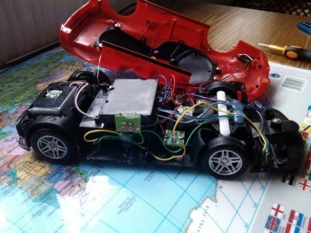

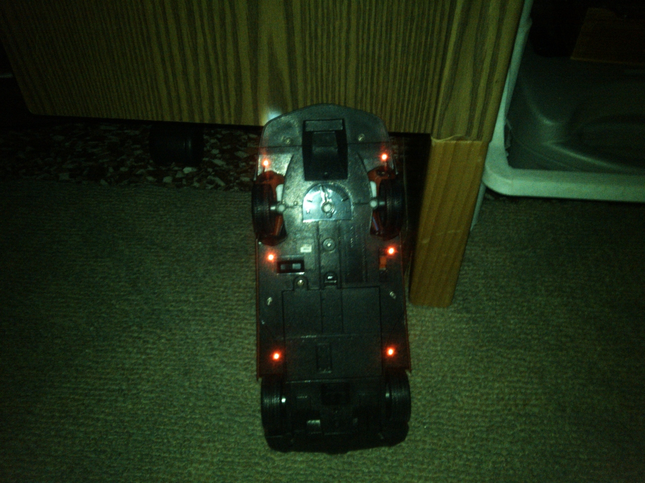

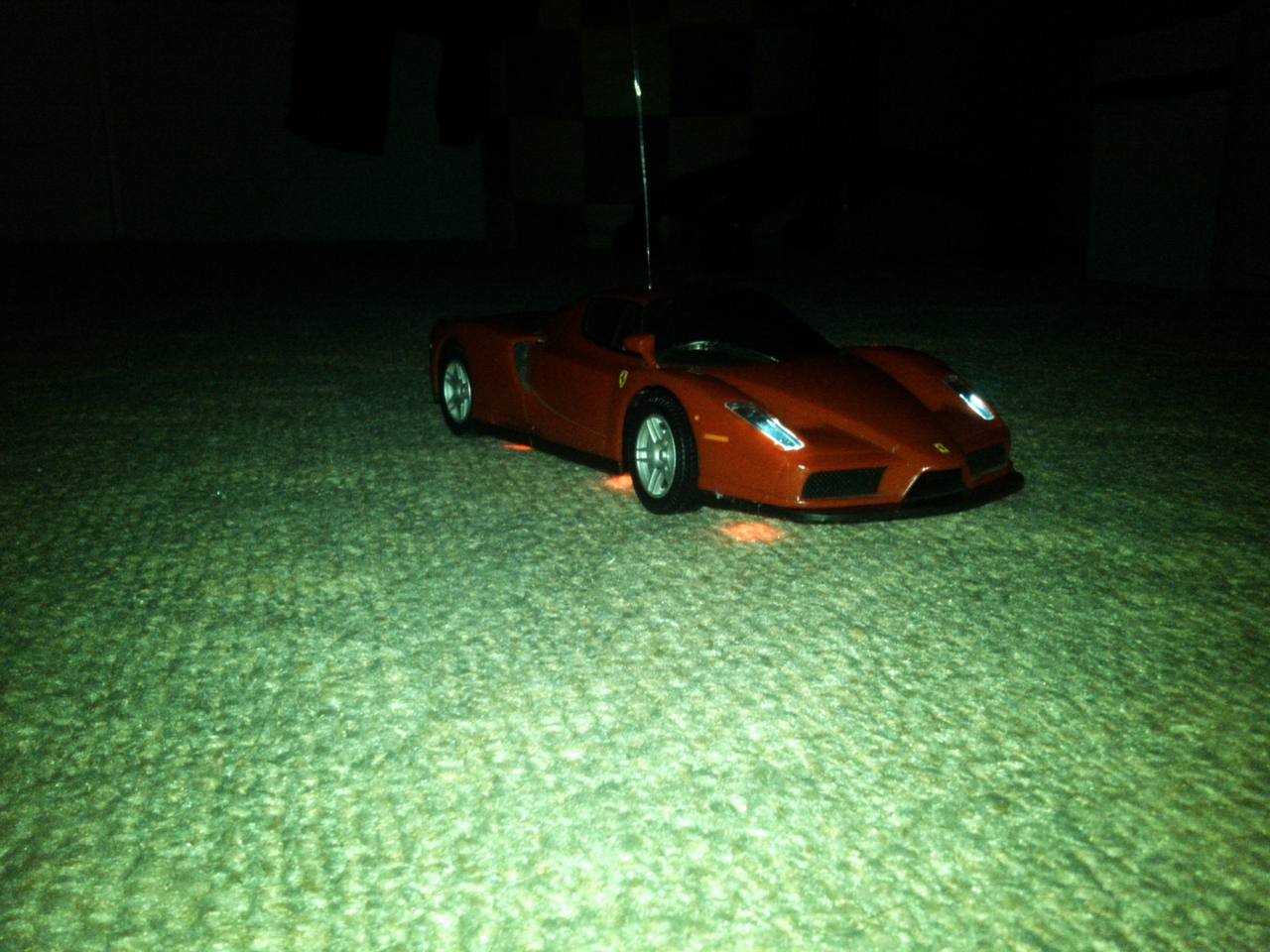

A minap elkészült egy "komolyabb" szerelésem ( amit be is fejeztem ). Egy távirányítós autóba beszereltem egy kis tuningot, egy kis alvázvilágítást. igaz nem annyira látszik de sokat szenvedtem vele. A képeket telefonnal készítettem úgyhogy nem lettek valami jók.

Szia! Azért látszik az, és ügyes lett!

Nagyon szépen köszönöm. Igaz hogy még csak 14 vagyok de már most nagyon érdekel az elektronika.
(#) Bencze.k válasza hajdu patrik hozzászólására (») Feb 26, 2013 /
12éves voltam mikor az Orion Mor tv- vezérlő panelján elégett a vezetősáv,és nem kapcsolt-be.. Megcsináltam.. az összes búgja annyi volt,hogy a színek vezérlését fordítva raktam vissza,és columbónak zöld volt a feje.. Fel a fejjel.. csak így tovább.. olvass,tanulj!! És próbálgasd a szárnyaid!! Szép estét..
(#) dudassandor1 válasza hajdu patrik hozzászólására (») Feb 26, 2013 /
Valahol el kell kezdeni, nincs az életkorral semmi gond! Az irány jó!

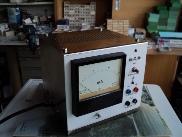

Szép napot! Készült egy nagyfeszültségű tápegység, a lelke egy toroid, (hátulról tekerhető) egyenirányítva, szűrve, 0-350V-os tartományban állítható. A műszer a feszültséget mutatja. A ház szokásom szerint egy ATX-es PC táp.

Jól néz ki, de nagyfeszültségű kimenethez nem kellene védettebb kimenetet használni?
Amiben mélyebben ül a fémes érintkező?
Értem én, hogy galvanikusan le van választva, de ha mindkettőt megérinted, az így sem kellemes.
(#) kameleon2 válasza Medve hozzászólására (») Feb 27, 2013 /
Külalakra nem rossz. Bár fura a mA-es skála - ez valós, vagy csak nincs hozzá új számlap? Engem, személy szerint inkább az aggaszt a megépített tápban, hogy a kereskedelemben általában kapható banánhüvelyek csak 50-60V-osak... Nekem is van pár - régebbi toroidom, amit megörököltem, és nem kis dolog volt a törött aljzatokat pótolni, mert árban a nagyobb feszültségűek több 1x-es árban vannak. Már elgondolkodtam, hogy jobb lett volna talán rézből és bakelitből kiesztergálni, és még minőségi probléma sem akadna vele. A doboz méretéből és a leírtakból csak sejtem, hogy nincs leválasztva...
(#) kocsgab002 válasza Medve hozzászólására (») Feb 27, 2013 /
Jól néz ki. Mi célt fog szolgálni?
(#) Medve válasza Medve hozzászólására (») Feb 27, 2013 /
[/b]Schnitt[b]: Csak a DC negatívnál vészes kissé, de csak nagyon akarva lehetne őket megérinteni. Légy erős, autotrafó, nincs leválasztva, elővigyázatosan kell használni.
[/b]Kameleon[b]: Nincs hozzá normális számlap, beszkenneltem, majd valahogy megpróbálok rá készíteni jobbat, bár mire odajutok, megtanulom ezt. Valóban, nem egy biztonságos szerkezet. 50-60V-ra készülne a banán aljzat? A magasított szigetelésű is?? Kevesellem.
[/b]Kocsgab[b]: Köszi, oszcilloszkópot próbálok építeni, ahhoz kell 100-200V. Meghát, nagyobb feszültségű zenerek, glimmlámpák vizsgálatához kevés a 30V-os labortáp.

(#) Szammer válasza Medve hozzászólására (») Feb 27, 2013 /
Hát a banánhüvelyekkel kapcsolatos dologban azt gondolom, hogy aki épít valamit az tudja hogyan kell használni, tehát nem nyúl bele.
Viszont a leválasztatlan (autotrafós) toroid kísérleti célra életveszély.
Elvileg, ha bonthatatlan kapcsolatban van a hálózattal akkor semmi gond, de ha pl.: dugvillás?
Azért én ezt átgondolnám.

Írtam vala: elővigyázatosan kell használni.

Miért akkora probléma, ha autotrafót használ? Kevésbé ráz meg egy galvanikusan leválasztott áramforrás? Komolyan nem értem, valaki homályosítson fel, kérem akár privátban akár ehhez kapcsolódó topikban! Előre is köszönöm!
Szkóphoz eleve jobb a leválasztott táp... Nekem egy őskövület szkópom van, 1:1 trafó nélkül nem tudok még szignált sem rákötni. Inverterekhez is jól jön a nagyobb feszültség. Szerintem nézd meg az adatlapját az aljzatnak mert gyanús Banán aljzatok feszültségei egy kereskedőnél. És vesd össze az árat mondjuk ezzel..., (bocsánat ez lengő - most nézem) meg az általad vásárolt aljzat árával. Én nem merem használni az olcsó aljzatokat ilyen célra, mert csináltam régebben átütésvizsgálatokat. Legalább 1000V-os kellene! Nem ártana egy védelem és egy leválasztókapcsoló sem.

Ez megfelelő lehet, már csak az a kérdés, ha mégis megfogja az ember, milyen védelem szólal meg rajta? Nálam ez egyszerű, mert az egész ház is fi relézve van - sokszor megmentette a hátsómat. Persze az sem életbiztosítás, de a minimum. Az elmúlt években 800 és 1000V körüli egyenfeszültséggel dolgozom és azt mondom: Jobb félni.....

A régi néprádiók, (és TV-k) univerzális tápjaihoz hasonló veszélyes megoldás szerintem is a toroid, mert nem fázis független a kimenete. Persze a galvanikusan leválasztott, fázisfüggetlen megoldás is tud rázni, ha zárlat védelmi szempontból földre teszik az egyik kimenetét.

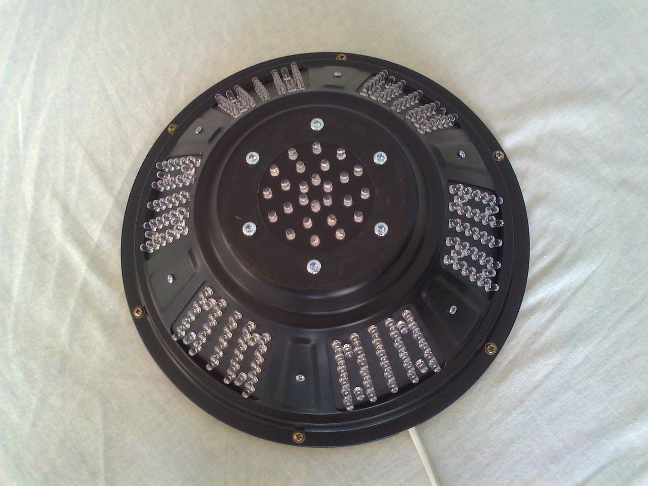

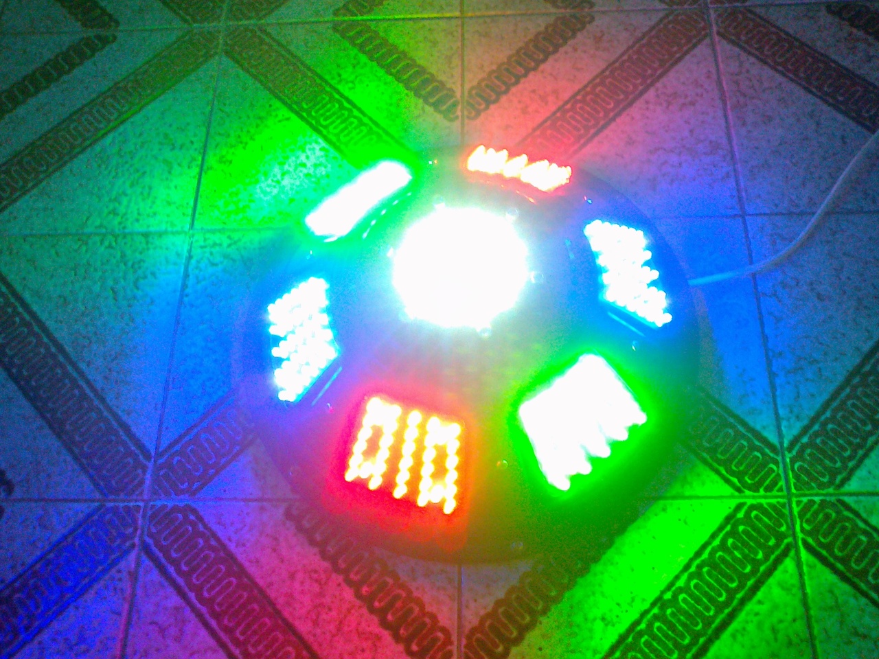

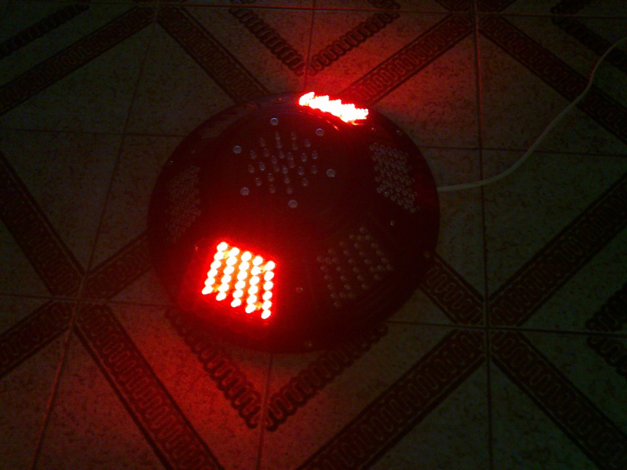

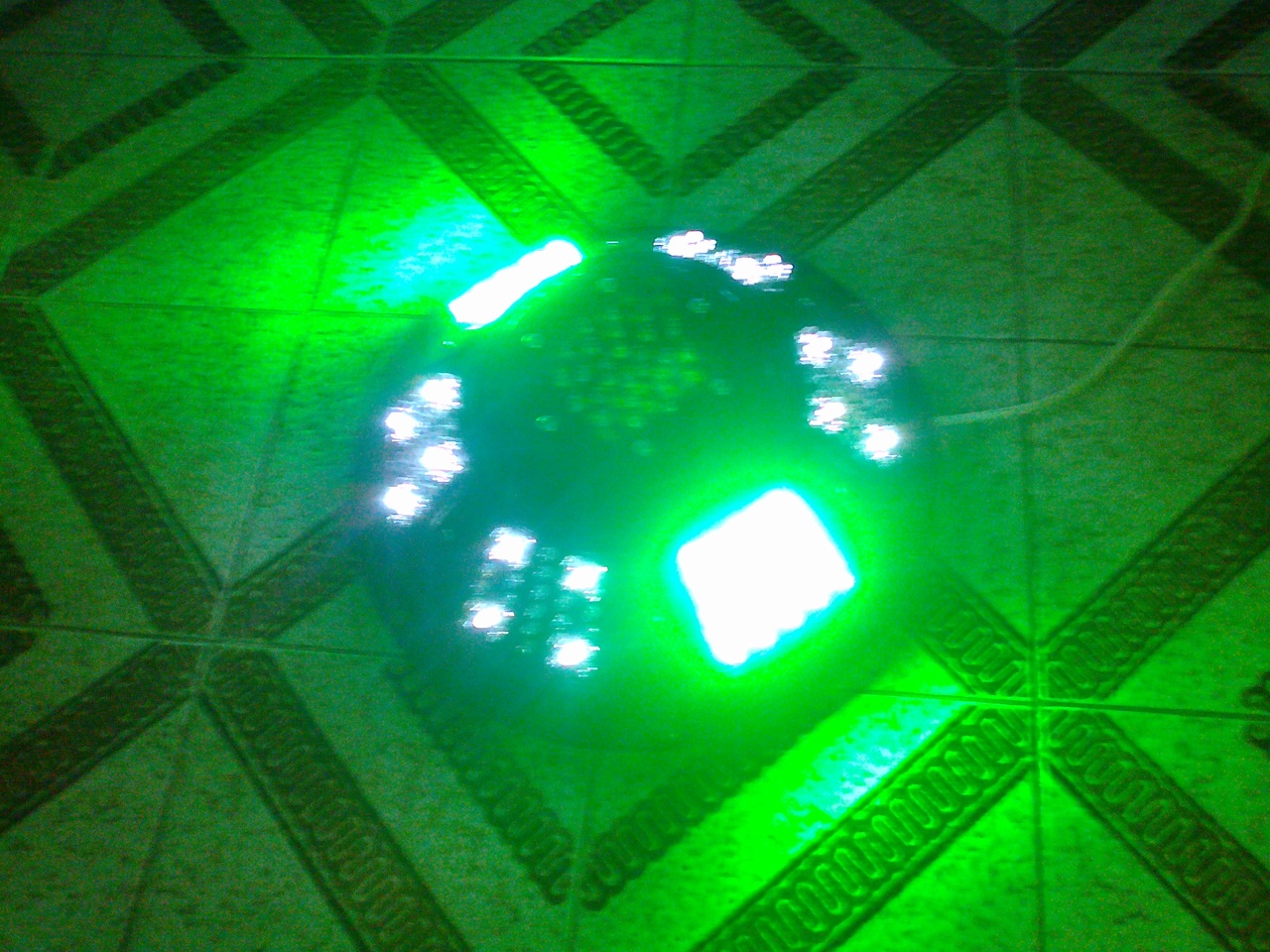

Ma készültem el ezzel a szerkezettel. Egy 12"-os MNC Noir II-es hangszóró kosara lett felhasználva háznak. A LED-eket PIC16F628A mikrovezérlő vezérli, az effektek számát valószínűleg még bővíteni fogom. Még kikapcsolt állapotban is érdekes a kinézete. Működés közben pedig igazán látványos. Elégedett vagyok vele.
(#) Directors válasza Keresztes Vitéz hozzászólására (») Feb 28, 2013 /
Nagyon frankó!
Gratulálok!
Tudnál feltenni majd videót is róla?
(#) Keresztes Vitéz válasza Directors hozzászólására (») Feb 28, 2013 /
Köszönöm! Mindenképpen szeretnék videót készíteni róla, ma estig remélem meg is lesz, aztán mutatom.
(#) HERC válasza Keresztes Vitéz hozzászólására (») Feb 28, 2013 /
Lehet látni belülről is? Ehhez a sok ledhez már komoly táp is kell nem?
Hangvezérelt vagy csak a program ami lefut?
(#) Keresztes Vitéz válasza HERC hozzászólására (») Feb 28, 2013 /
Összesen 230 db LED van benne. Egy 12V-os, 2A-es kapcs. táp hajtja. A belseje kicsit kusza, de még nem végleges. Jelenleg csak a PIC programja alapján üzemel, de majd szeretném kiegészíteni hangvezérléssel, úgy még jobb lenne.
(#) Action2K válasza (Felhasználó 13571) hozzászólására (») Feb 28, 2013 /
Most mondja valaki, hogy nincsenek UFO-k. Ötletes "dobozolás"!
