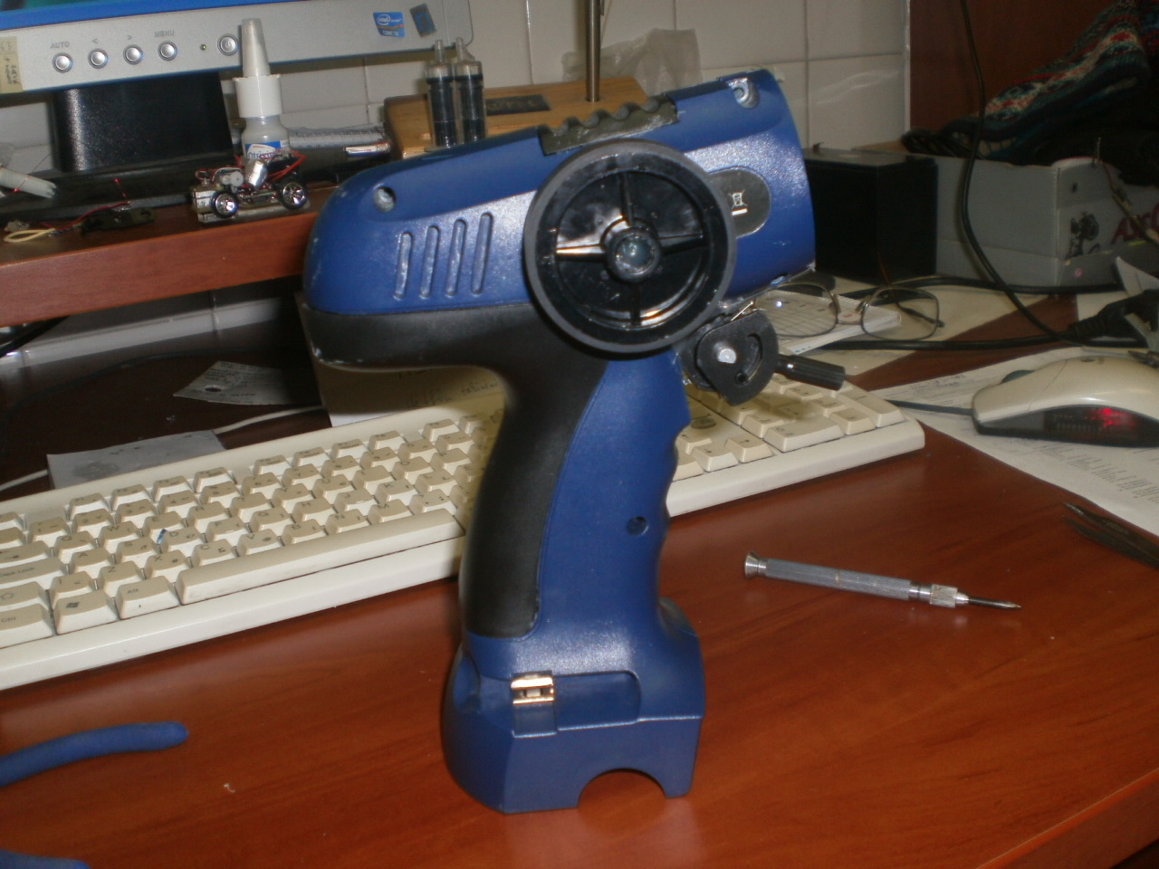

(#) bbalazs_ hozzászólása Márc 1, 2013 /
Egy aprocska, radiotaviranyitasu automodellt epitettem. 6cm hosszu, ez valahol az 1:70 meretarany korul lehet.
Azt hiszem, ismeritek azokat a kis kinai vacakokat, amiket 2e-ert dobnak az ember utan atlatszo szirenaburaban.
A meret egeszen jonak tunt ahhoz, hogy a ket kisfiammal (7 es 4) a hideg teli napokon az asztalon vagy a padlon palyakat epitsunk es versenyezzunk, de a jatek menettulajdonsagai nem tettek lehetove ezt. Raadasul az iranyitasa nagyon primitiv volt (total jobb-egyenes-total bal), sebessegszabalyozasa meg nem volt egyaltalan (elore max - all -hatra max).
Noch dazu 3db 27MHz-est kaptam...
Ezert elhataroztam, hogy atepitem, minel tobb dolgot meg szerettem volna tartani az eredetibol. Ez annyiban sikerult, hogy a kerekek megmaradtak.
Eloszor is uj alvazat kaptak NYAK lapbol, uj PIC-es elektronikat, 2.4GHz-es taviranyitast. Teljesen sajat taviranyito kodolast, hidvezerlest kapott a motor, a kormany meg egy prinyo, 1.7g-os miniatur szervot, ezt is jocskan at kellett epiteni. A hajtasat egyelore egy 120mAh-s LiPo helikopterakksi biztositja.
Az ado egyelore szinten heliakksival megy, dobozolasa egy regi akkus furo lett, igyekeztem a hivatalos pisztolyformat utanozni. Esztetikumra nem adtam tul sokat.
Telemetriasra terveztem, hogy tudja jelezni a kisauto elemfeszet. Elvileg van rajta csati egy LCD-nek is. Csak a fantazia szab hatart, hogy mi legyen rajta, mivel minden sajat tervezes, kivitelezes, programozas.
Mivel bicegett kanyarodaskor, az elso felfuggesztes kapott egy hajszalvekony acelszalbol tekercselt rugot.
Az elso peldany 14K22-es PIC-el ment, az ujabb verzio mar 25K80-ast hasznal.
A kormanyzas es a hidvezerles is szoftveres PWM (tudom, hogy a PIC-ben van vagy 5db hardveres PWM, de igy szerettem volna megcsinalni)
Az eredeti hajtas tul gyors volt, ezert kaptak jopar plusz attetelt, a masodik modell pedig egy pici szervo hajtasat kapta meg.
A rajz szandekosan aszimmetrikus, mert az egyik oldali kereken van egy fogaskerek, a masikon pedig egy hosszabb nyakresz.
Ugy terveztem, hogy mindenfele kartonpapir-rampakkal meg jatekkocka-alagutakkal, vonalzo-hidakkal tesszuk majd erdekesebbe a dolgot, hogy novekedjen a gyerekek kreativitasa. Szerencsere a 2.4-es adovevonek integralt antennaja van, tehat ahol a kasztni elmegy, ott az antenna nem akad be -
Alkatresz gyakorlatilag beszerezhetetlen hozza, minden en csinalok sargarezbol meg muanyag ora-fogaskerekekbol es a fellelheto hulladekokbol.
A masik nagy ellenseg a merete miatt a hosszu noi hajszal.
proci: 18F25K80 a taviranyitoban es a kisautoban is
adovevo: RFM70
aramforras: 1S LiPo a taviranyitoban es a kisautoban is
meghajtas: Turnigy 1440-es kis szervo jelentosen atalakitva
kormany: sub-nano servo, atalakitas nelkul

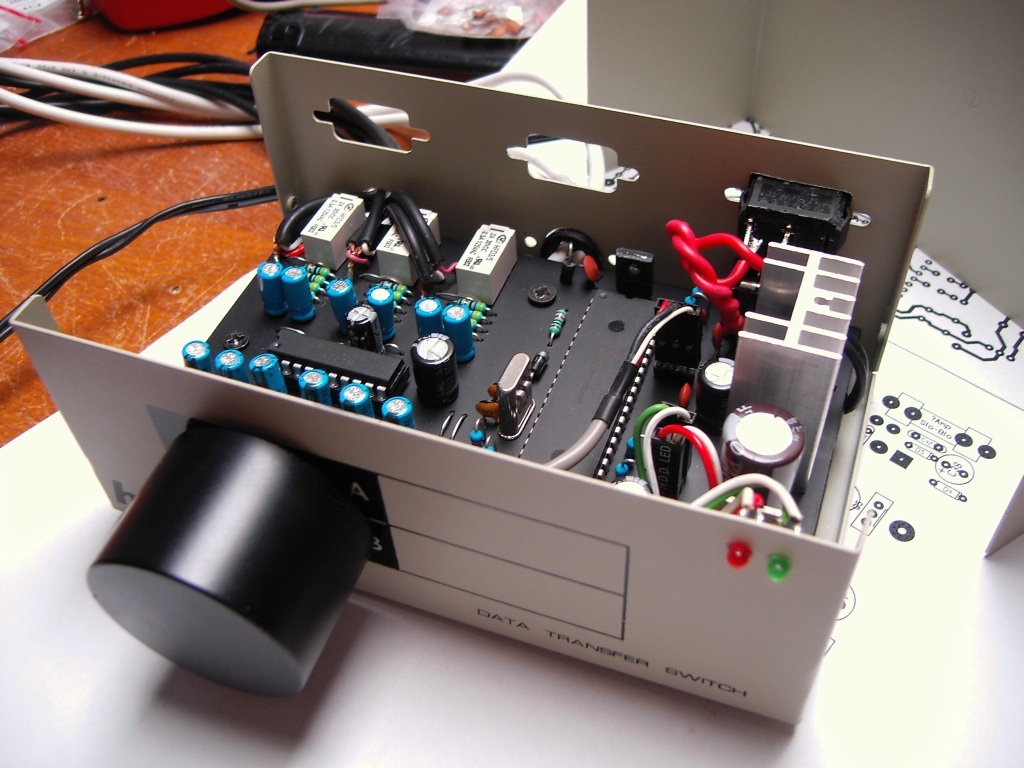

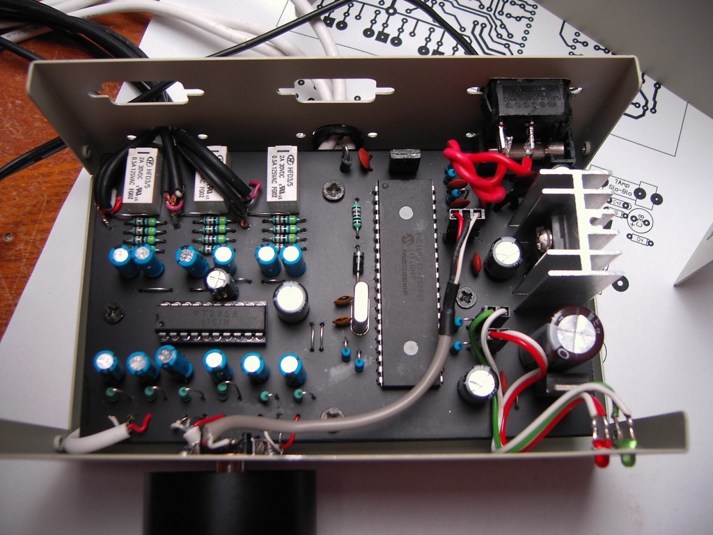

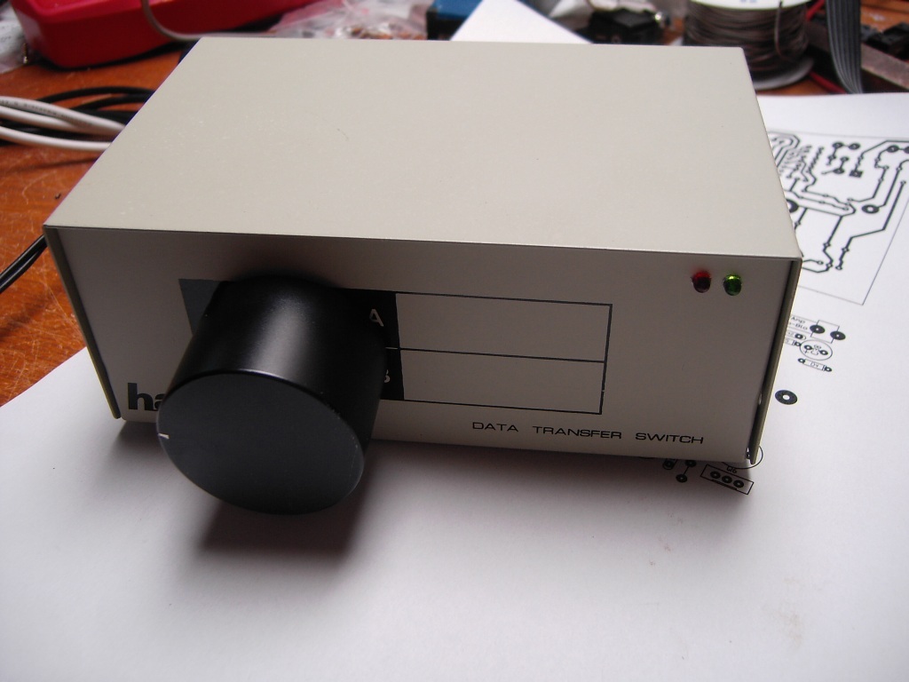

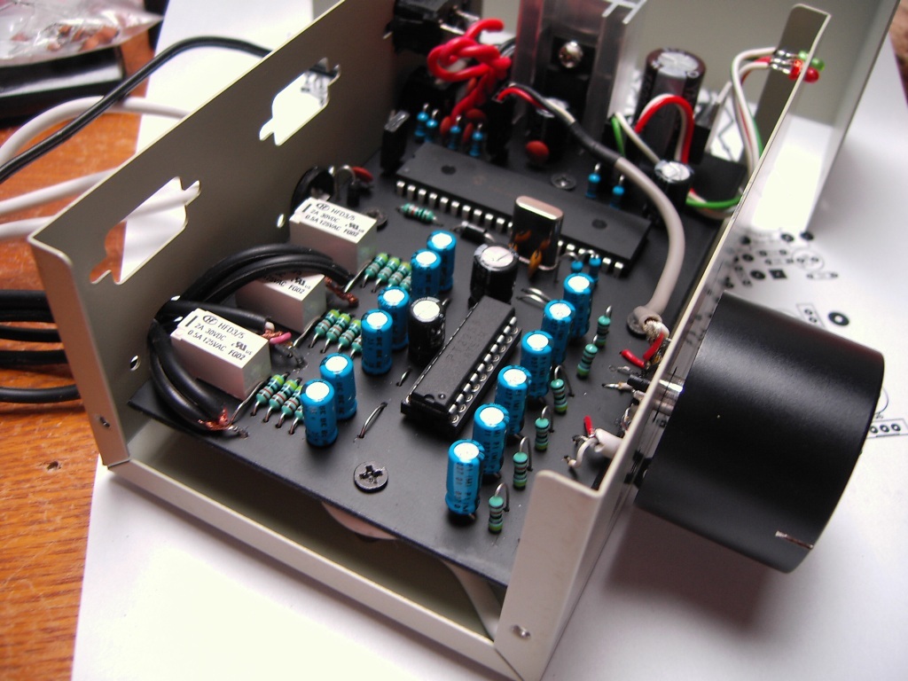

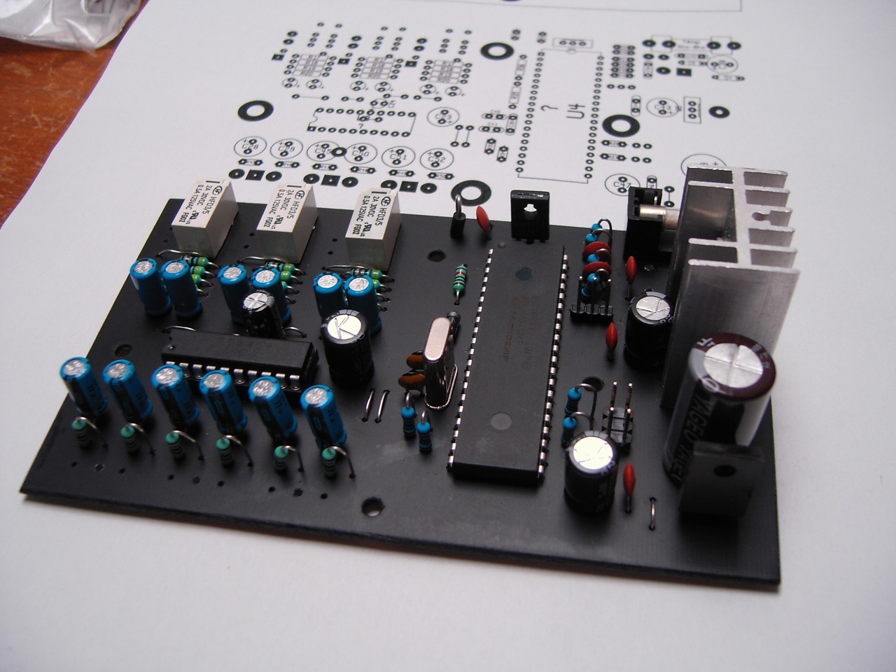

(#) agressiv hozzászólása Márc 4, 2013 /
Most készült el a PT2258-as digitális hangerőszabályzó design nyákmegoldással.
(#) agressiv válasza agressiv hozzászólására (») Márc 4, 2013 / 1
És élesztve, bedobozolva.
(#) Mybuster válasza agressiv hozzászólására (») Márc 4, 2013 /
Gratulálok! Nagyon szép a doboz,király. A nyák az gondolom festett...
A hozzászólás módosítva: Márc 4, 2013
