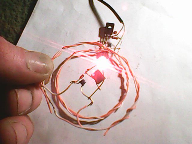

(#) zolek hozzászólása Ápr 9, 2013 / 2

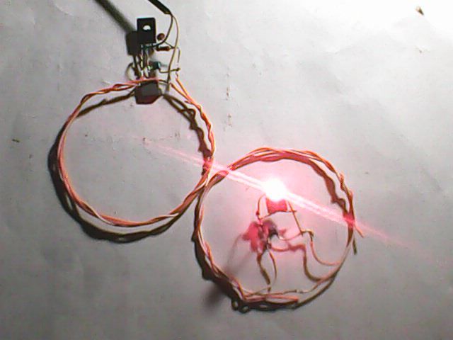

Tegnap akadtam rá erre (Skori- vezeték nélküli led meghajtás)ma meló után megépítettem és lőn csoda öröm

(#) Mybuster válasza zolek hozzászólására (») Ápr 10, 2013 /
Nemrossz. De lehetne ennél még jobb is ha nem zsodrod össze a kábeleket jobb lesz a hatásfok,ergó nagyobb távolság áthidalható.
(#) zolek válasza Mybuster hozzászólására (») Ápr 10, 2013 /
Helló! Nem sodortam össze csak egy különszállal fogtam le , tanácsodat megfogadom.

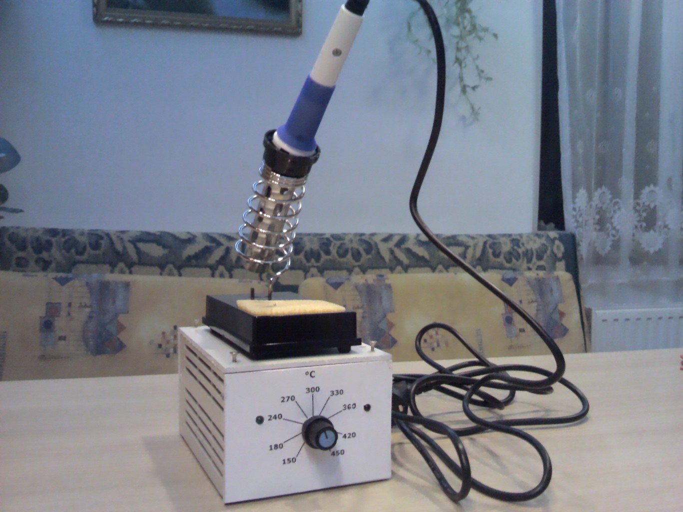

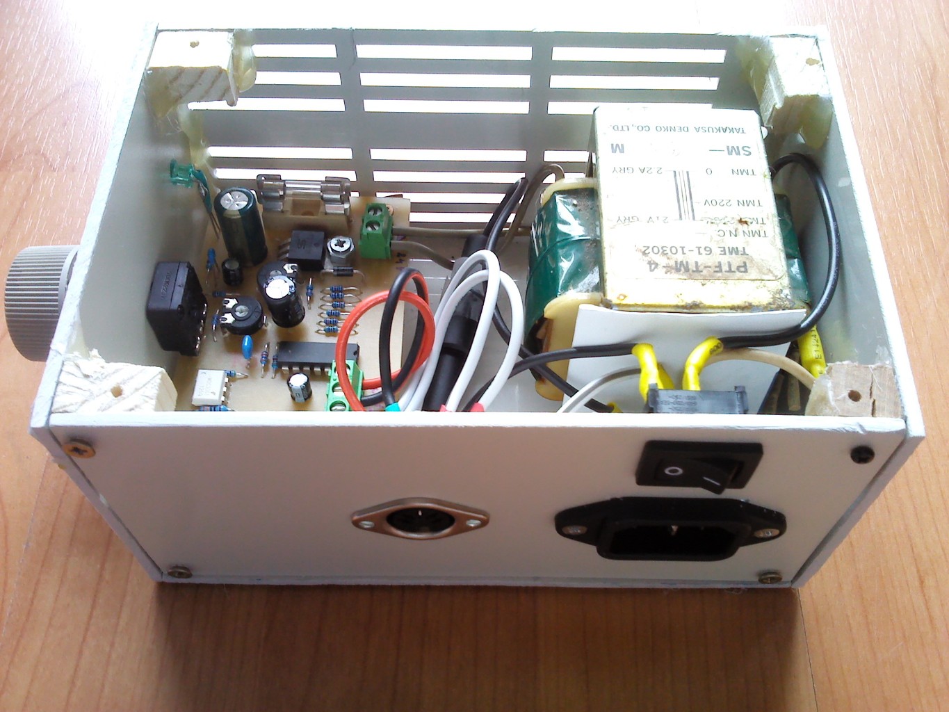

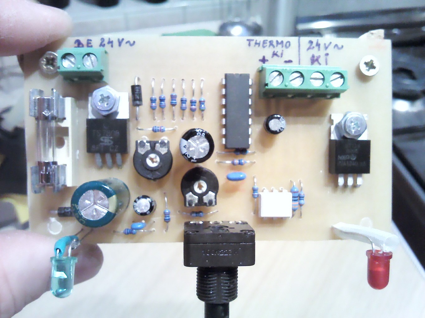

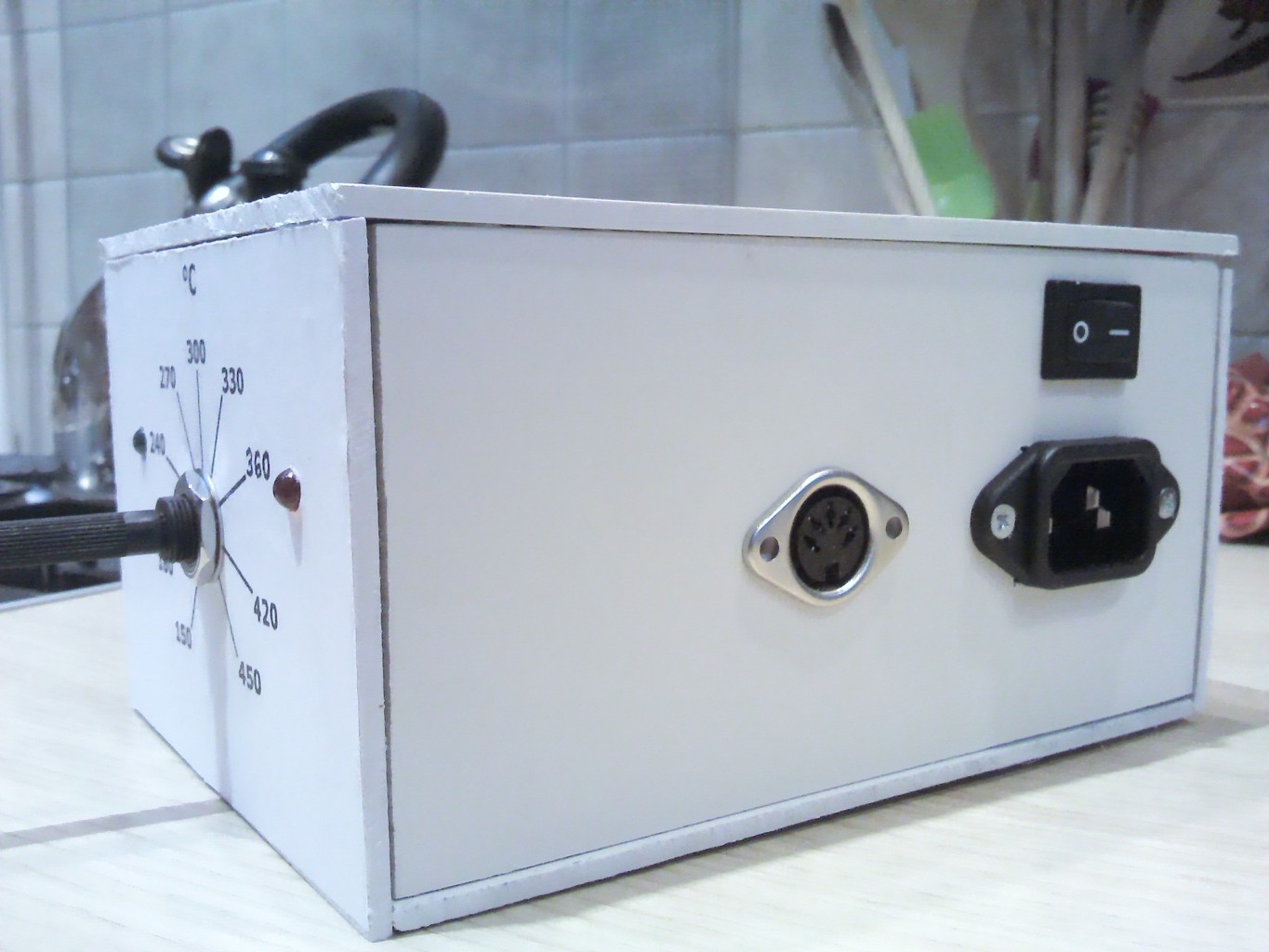

(#) vladcepes hozzászólása Ápr 11, 2013 / 1

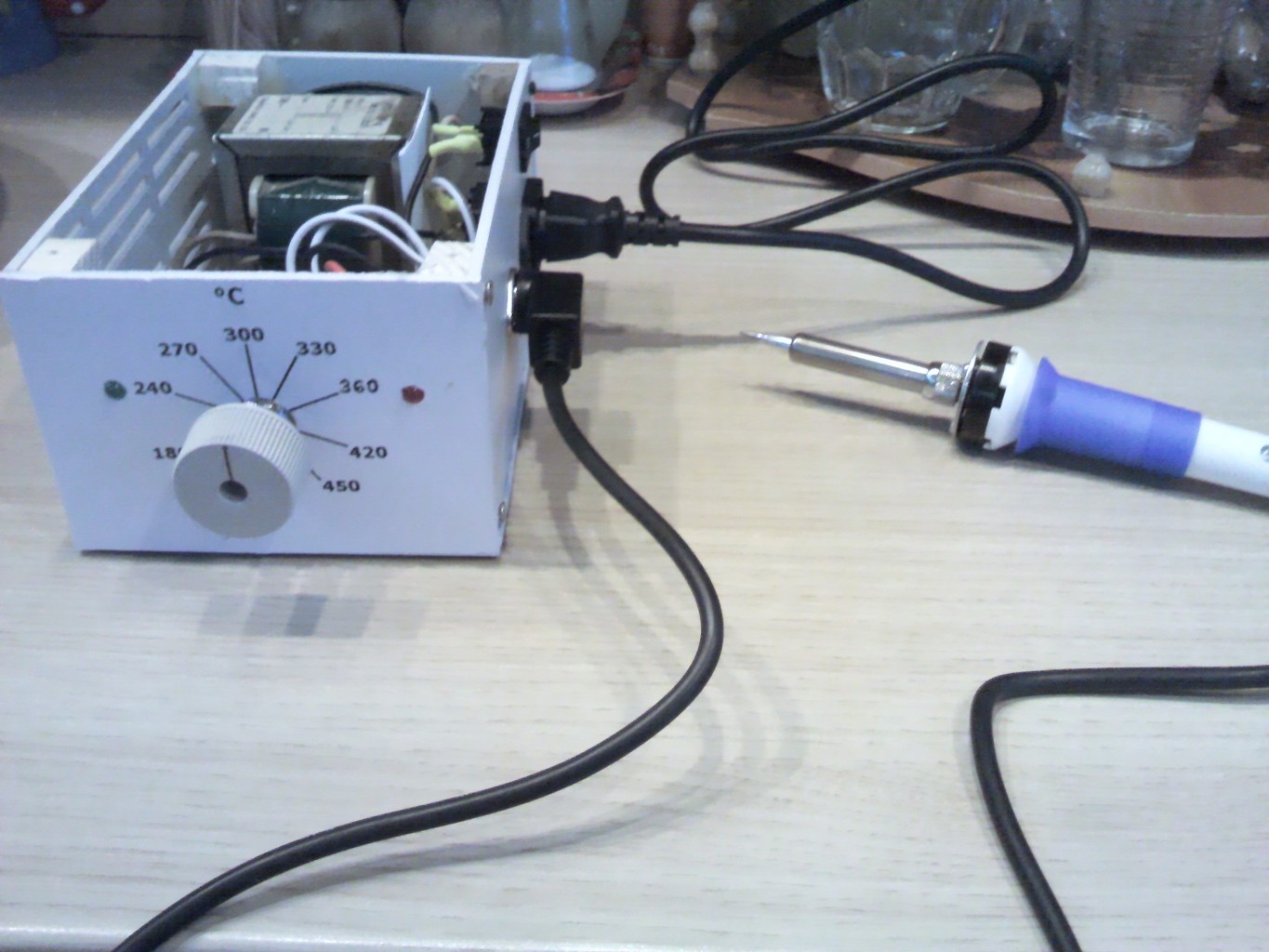

Sziasztok! Megépítettem a vzoole szerző által készített Forrasztóállomás-t. Nagyon jól működik meg vagyok vele elégedve. Még van mit csiszolnom rajta Csináltam egy másik előlapot ami fóliázva lett,csak még fel kell rá ragasztanom,meg ki lett cserélve a potenciométer gomb ami az 5-képen látható is. A következő doboznak hátha jobb lesz a formája
(#) vipera1997 válasza vladcepes hozzászólására (») Ápr 11, 2013 /
Gratulálok!Nagyon jól néz ki!
(#) Hogi válasza (Felhasználó 13571) hozzászólására (») Ápr 11, 2013 /
OKé, köszi és sorry
(#) kameleon2 válasza vladcepes hozzászólására (») Ápr 11, 2013 /
Szia! Biztosan sokat dolgoztál vele. Szerintem nem lesz az rossz. Igaz én lehet, hogy egy használt PC-tápba tettem volna már inkább, mert annak is hasonló a kubatúrája. Az első dobozaim nekem is ilyenek voltak. Ma már inkább - ha lehet kész dobozt használok és csak elő és hátlapot készítek CNC-n ha kell. De ehhez 31 évnek kellett eltelnie.... Ha magad akarod a dobozt előállítani, akkor előbb-utóbb hajlítanod érdemes. A két U alak sikeres, ha dobozt kell csinálni. alapnak 1 szögletes U alak - ez az elő és hátlap is lehet egyben. A teteje egy másik U alak ami a két oldal és a tető. Házilag szerintem ez a legegyszerűbb, ráadásul könnyen szét és összeszerelhető. Később lehet bonyolítani kész profilokkal, de ahhoz már jó szerszámok kellenek - vagy marad a kész doboz.
A hozzászólás módosítva: Ápr 11, 2013
Köszönöm! Volt egy elég nagy műanyag doboz és ebből vágtam ki, úgy voltam vele hogy legyen ilyen amilyen minthogy 2-3000 et kiadjak egy dobozért. Köszönöm az infót,a következőt valóban másképp fogom elkészíteni. Az a baj hogy használt PC tápom nincs először azt be kellene szereznem. Köszönöm még egyszer mindenkinek. Üdv.

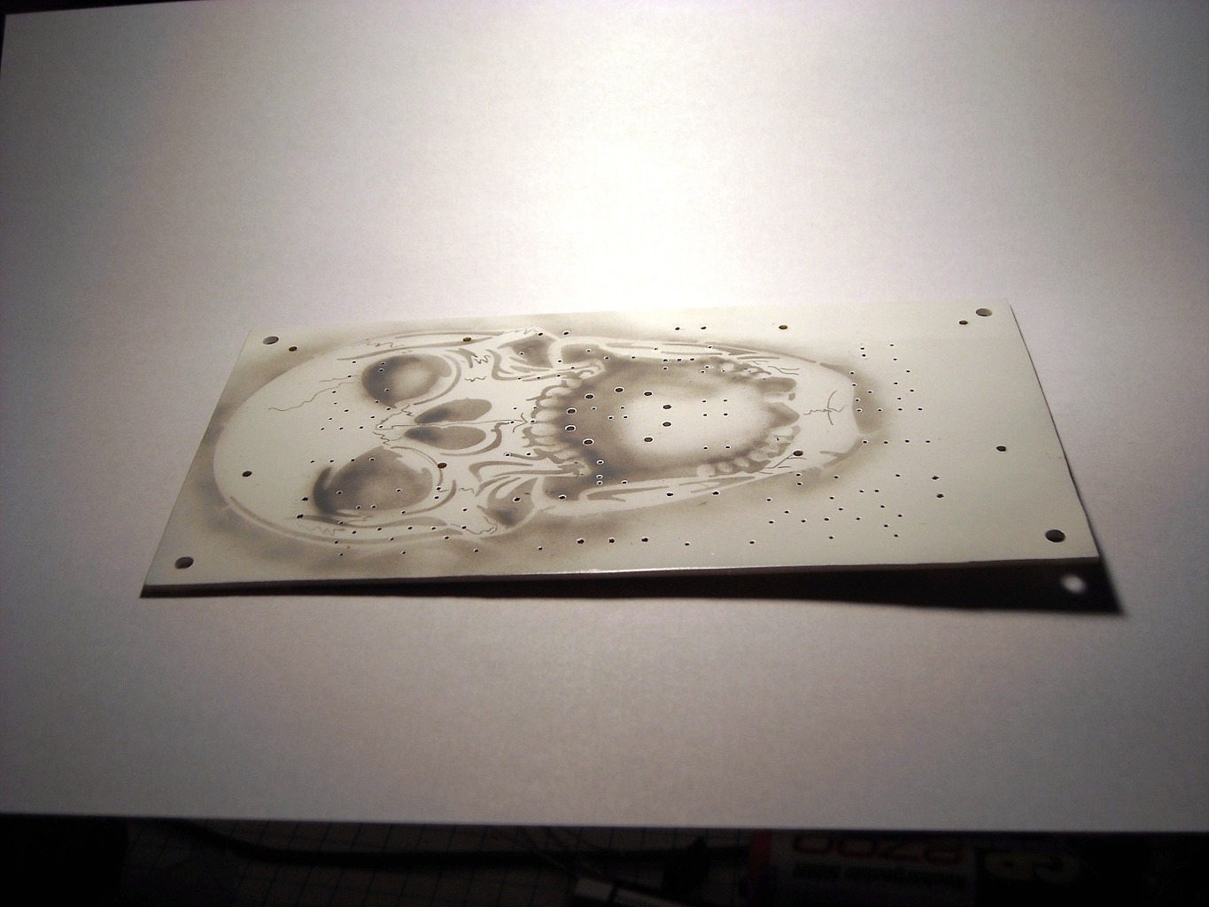

(#) vicsys hozzászólása Ápr 11, 2013 /

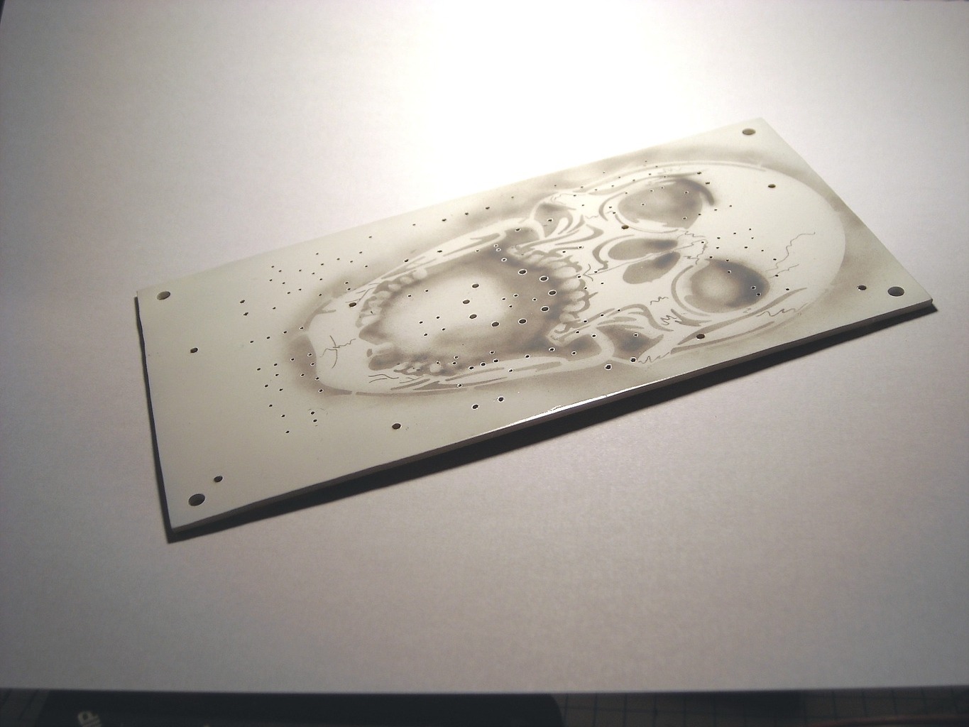

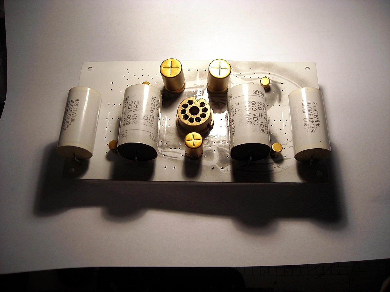

Készülget a hibrid erősítőm.
(#) vicsys válasza (Felhasználó 13571) hozzászólására (») Ápr 11, 2013 /
Azért, sejtet valamit. Leginkább valamit...
(#) nÁnÁ válasza vicsys hozzászólására (») Ápr 11, 2013 /
Szia, ez nagyon jól fog kinézni. A rajzot te festetted rá? Esetleg matrica?
(#) vicsys válasza nÁnÁ hozzászólására (») Ápr 11, 2013 /
Természetesen én festettem és lakkoztam/políroztam.
A szakma szeretete olyan művészi vénával, tehetséggel párosult a Te esetedben, ami nagyon ritka. Szerencsésnek mondhatod magad.
(#) vicsys válasza nÁnÁ hozzászólására (») Ápr 11, 2013 / 1
Köszönöm. Megyek és kitöltök egy lottószelvényt.
