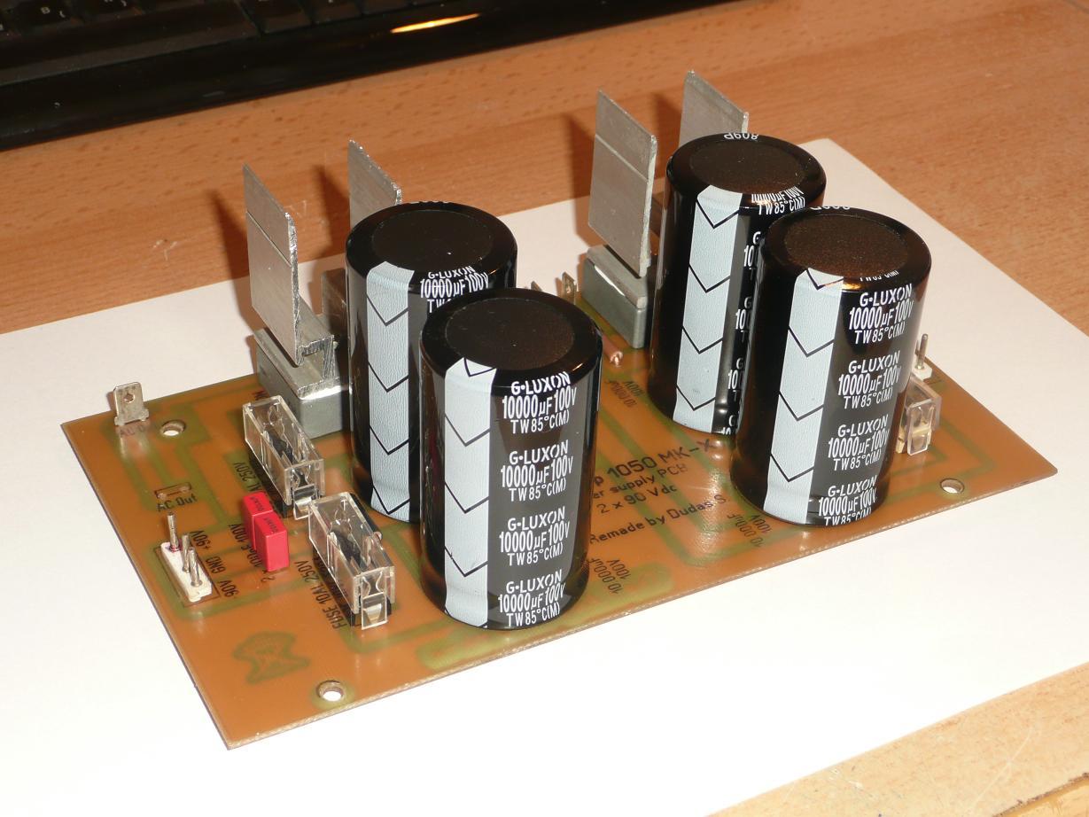

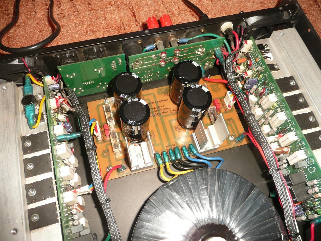

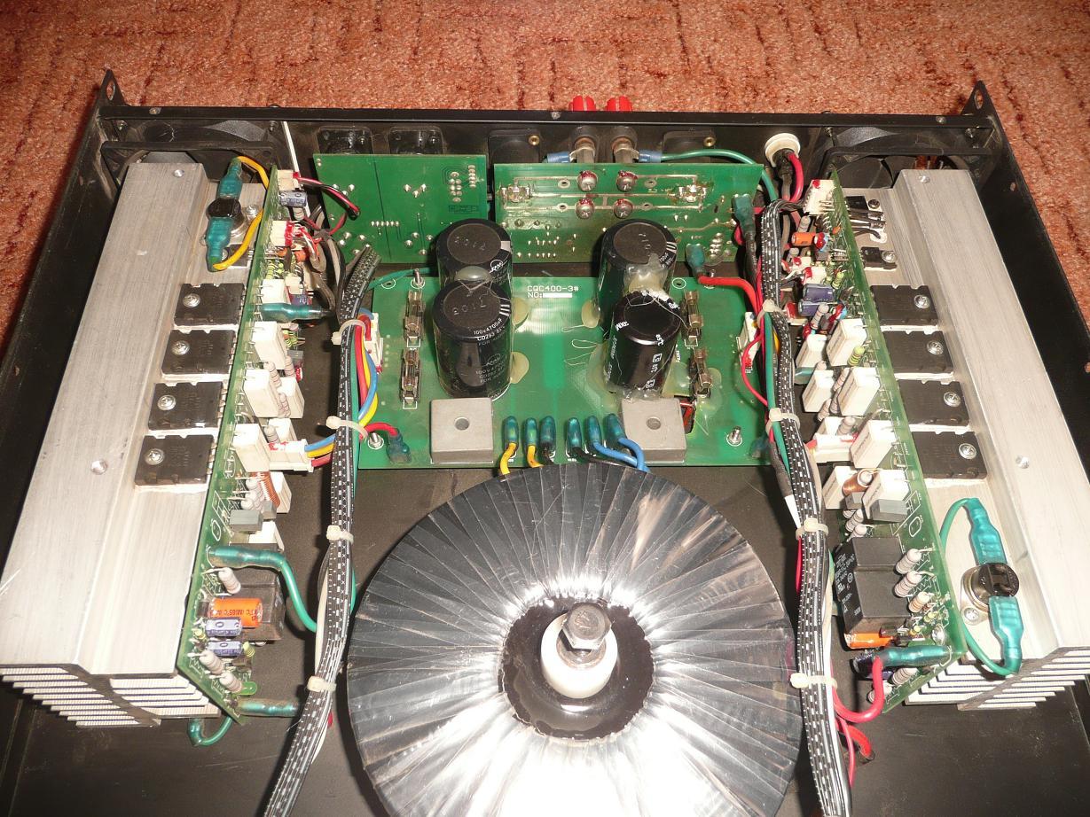

(#) dudassandor1 hozzászólása Ápr 12, 2013 /

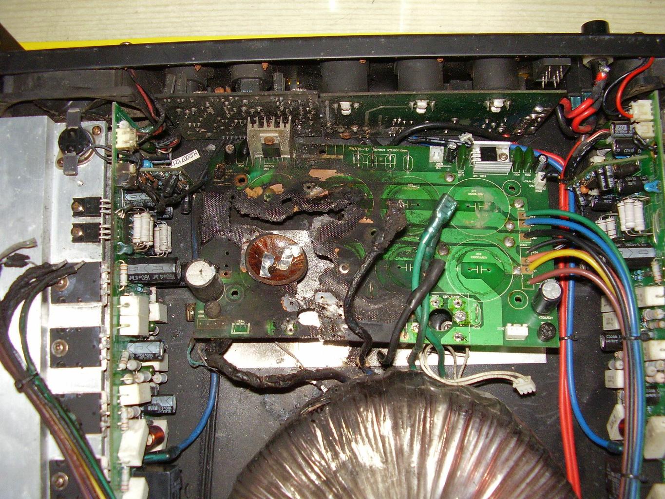

Vettem egy használt T.amp 1050-et. A táp panelen történt régebben egy zárlat, így ott eléget a panel egy darabja (a képen látszik a lyuk a panelen) . Valahol működőképessé tették, szólt is de nekem a tudat is rossz, ha valami a dobozon belül nem tökéletes. Ezért készíttettem egy új táp panelt neki. A puffereket 4700µF-ról 10.000-re emeltem, illetve kiegészítettem 100nF-os szűréssel is. Eredetileg a ventilátorok hangját hallani lehetett halkan (a volt tulaj szerint ez típushiba!?). A végfok teljes szétszedése és generálja közben a ventilátorokat is felújítottam. Ezek is kaptak szűrést a csatlakozóiknál, láss csodát megszűnt a zaj! Képek:
(#) Koree válasza dudassandor1 hozzászólására (») Ápr 12, 2013 /
Ügyes munka, gratulálok .
(#) Zenner válasza dudassandor1 hozzászólására (») Ápr 12, 2013 /
Szép munka!
A ventilátort csak felújítottad vagy kis is cserélted?

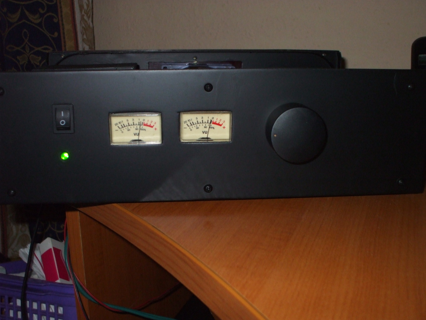

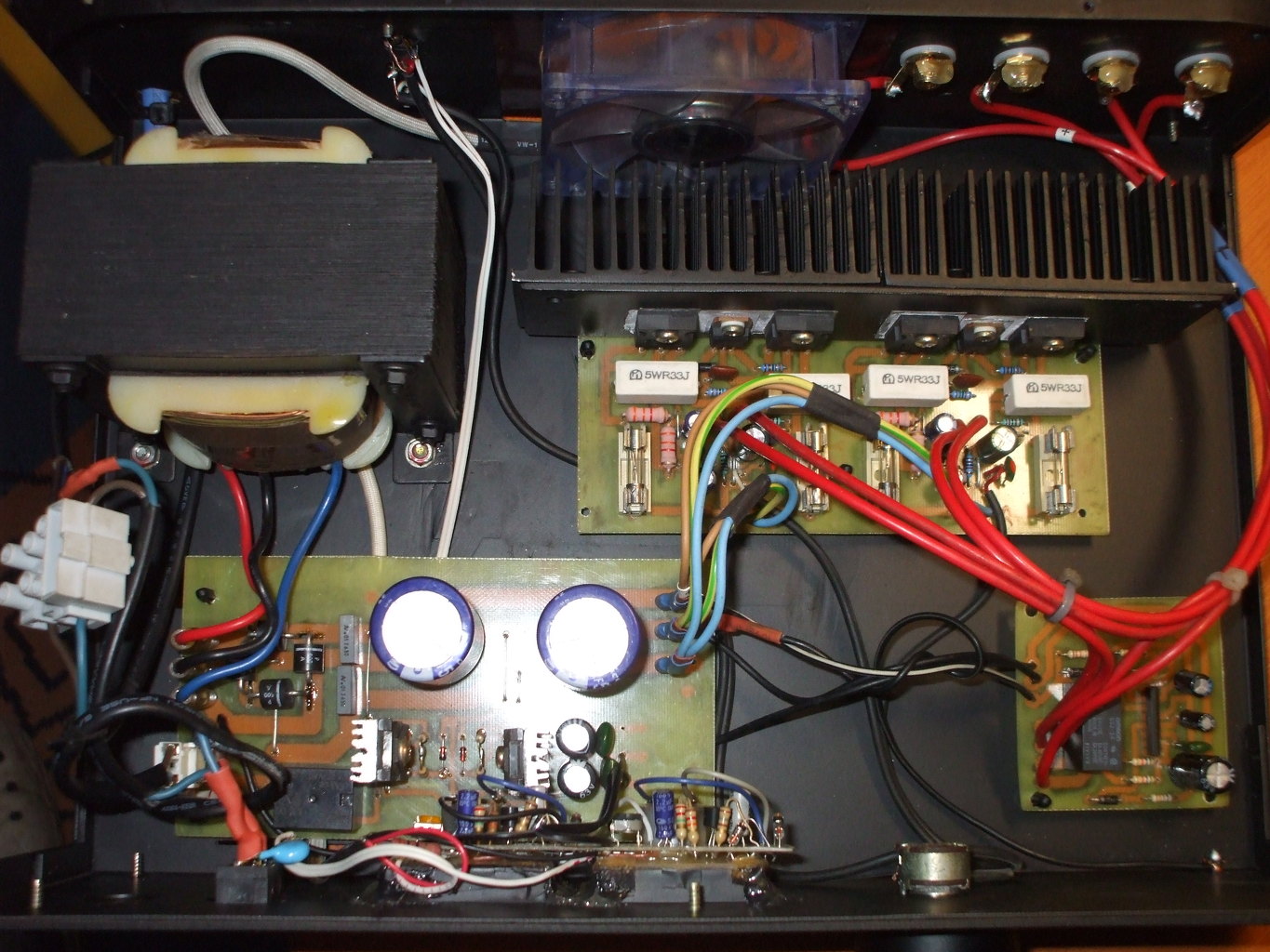

(#) SZISZI86 válasza Zenner hozzászólására (») Ápr 12, 2013 / 1

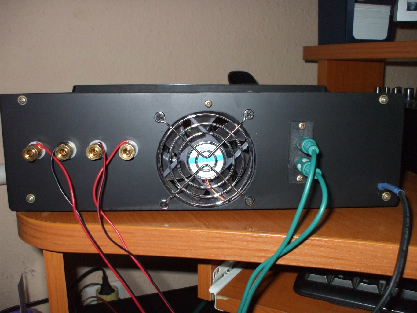

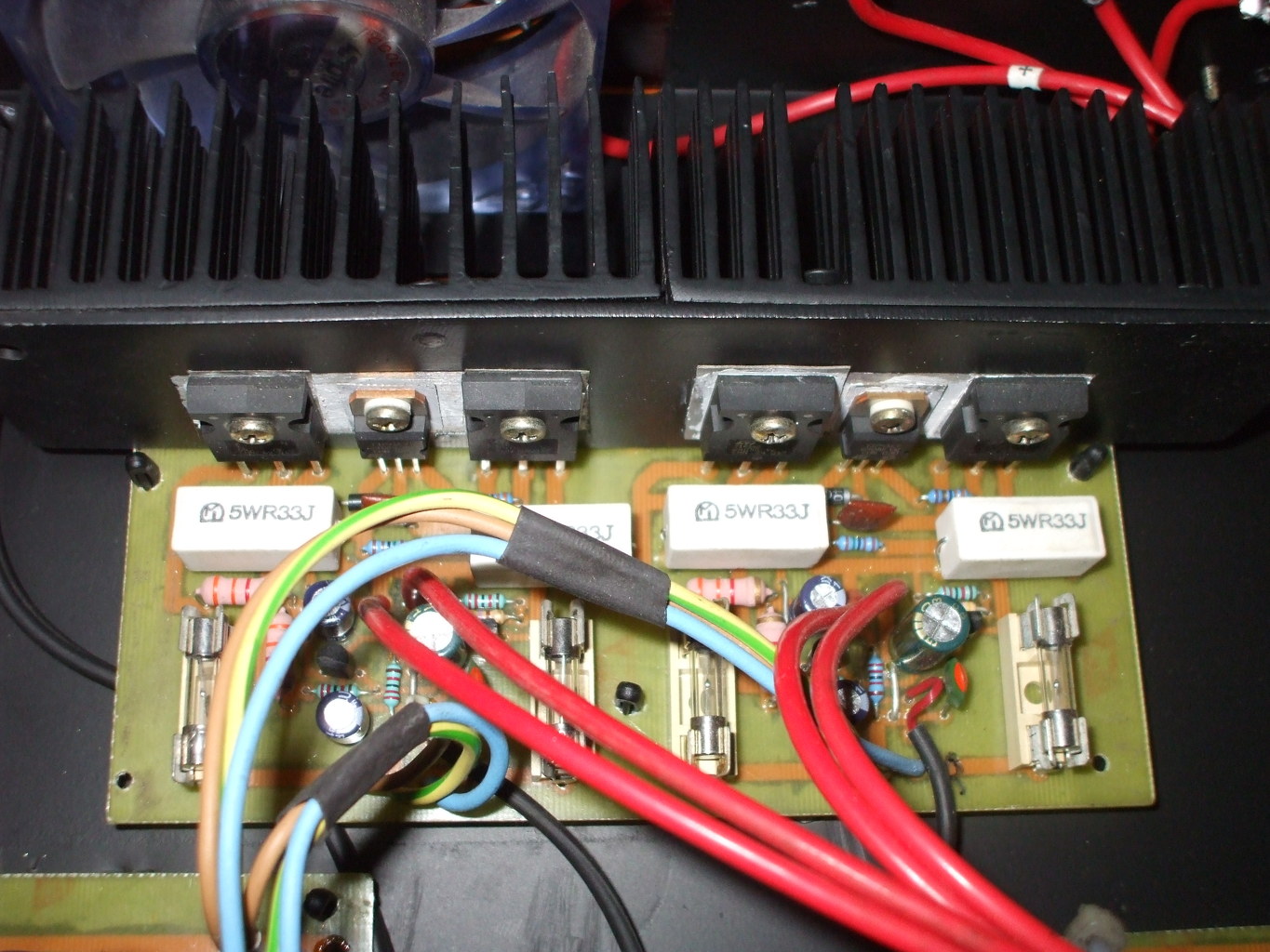

Csatlakoznék én is az építők táborához hiszen tegnap elkészültem a harmadik saját építésű erősítőmmel,amiről azt gondolom a legjobban sikerült munkám.A mellékletben lévő kapcsolást az egyszerűsége végett választottam és nem csalódtam remek hangja van.
A nyákokat egytől egyig én terveztem meg Sprint Layout-tal és vasalással készítettem el.
A tápellátásról egy szünetmentes táp trafója gondoskodik amelyet át tekertem, hogy megfelelő feszültséget kapjak (2x28V AC).A tápban lévő pufferek bontásból származnak 2x6800µF melyeket majd cserélek ha módom lesz rá 10.000µF-ra.A kábelezés lehetne szebb is de nekem így megfelel mert teljesen brumm mentes és egy esetleges javításnál könnyebben kiemelhetőek a panelek.
Hirtelen ennyi jutott eszembe beszéljenek a képek.

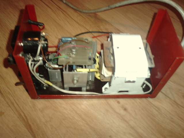

Szevasztok,én is meg vagyok az elsö töltömel ami tyristoral van szabályozva.
(#) SZISZI86 válasza Dano6 hozzászólására (») Ápr 12, 2013 /
Király lett a töltő. Nekem sem ártana egy ilyet összehozni.
Kapcsolási rajzod van esetleg?

Ügyes és szép munka! Jó zenehallgatást kívánok hozzá!!
(#) kameleon2 válasza SZISZI86 hozzászólására (») Ápr 12, 2013 /
Szia! Pofás darab lett. Egyetlen "csúnyaság" benne az a fránya ventillátor. Én inkább nagyobb passzív hűtést csináltam volna - tudom persze, hogy a nagy alutömb drágább is.... Sajnos gyáriban is láttam már rendezetlenebb belsőt. Talán még egy apróság..... Trafót jobb súlyközéppontba tenni. Mert így ha be van dobozolva, nem látod a trafó helyét és leemeled - akaratlanul is félrebillenhet és leeshet a súlyponteltolódás miatt. Rendezettebbé is lehet tenni a belsőt, ha középen a trafó és a szelektivitás is jobb lehet a két oldal között.
(#) SZISZI86 válasza kameleon2 hozzászólására (») Ápr 12, 2013 /
Köszönöm az építő jellegű kritikákat, ígérem megfogadom az eddigi és ez utáni tanácsokat.

(#) audiofeeel válasza dudassandor1 hozzászólására (») Ápr 13, 2013 /
A T-amp-ok szeretnek kigyulladni
(#) dudassandor1 válasza audiofeeel hozzászólására (») Ápr 13, 2013 / 1
Az komoly, akkor csavarozok bele egy automata porral oltó készüléket is!
De tényleg, gyárilag kéne bele… (vagy normálisan megcsinálni már az elején)
(#) Mengyán válasza dudassandor1 hozzászólására (») Ápr 13, 2013 /
FirePro-t tegyél bele! kb 6-8.000Ft egy ekkora. A megbízhatóságáról meg annyit, hogy űrállomásokra fejlesztették. A többit, ha van kérdésed, priv. Nem kapok érte jutalékot, de ismerem és használom, a magyar forgalmazóval, Jorgos-szal pedig tegeződök.
(#) Buvarruha válasza audiofeeel hozzászólására (») Ápr 13, 2013 /
Szerintem egyszerűen biztosíték kéne bele és nem lenne ilyen gond..

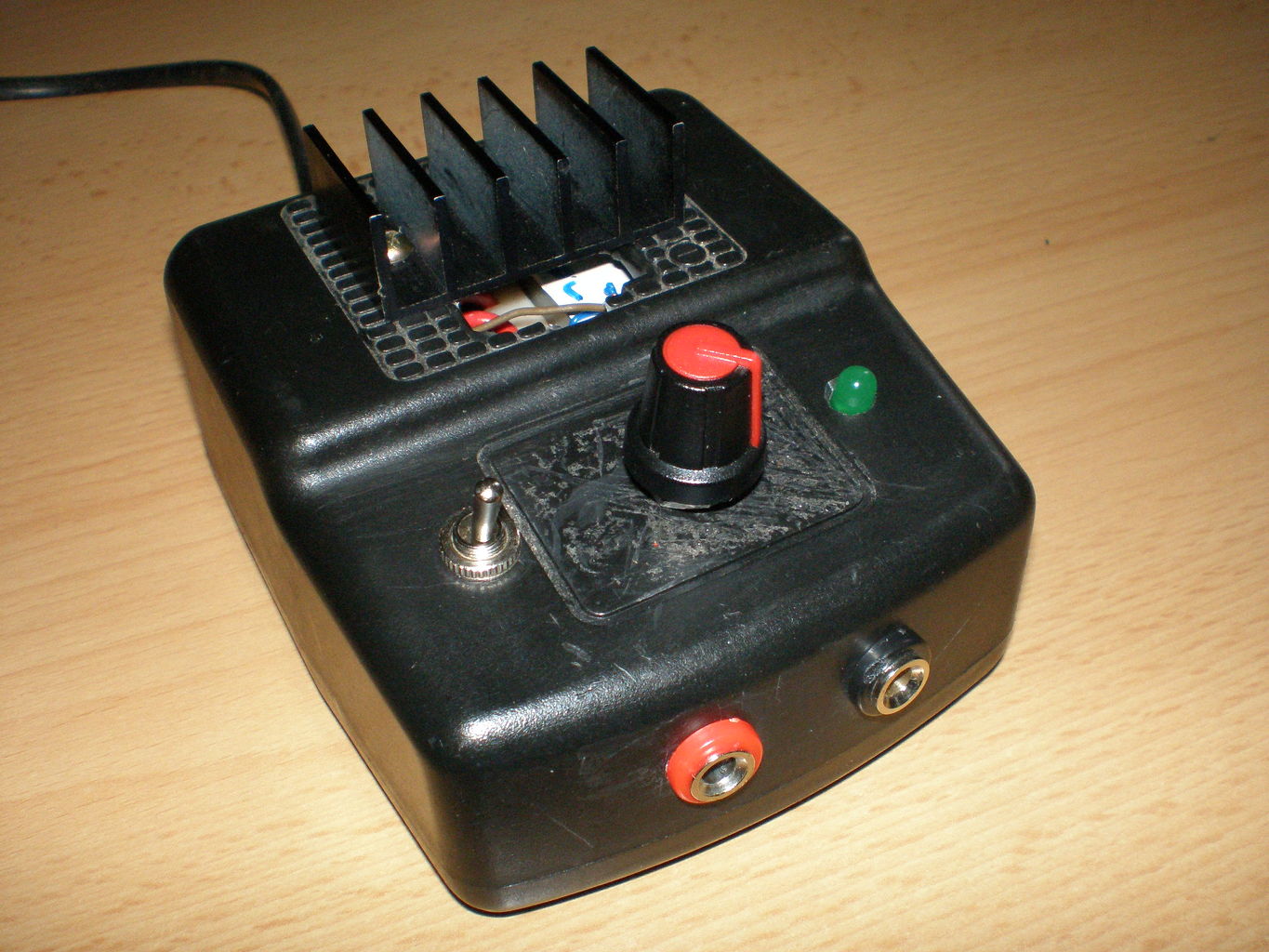

(#) elektroncso hozzászólása Ápr 13, 2013 /
Sziasztok, ma befejeztem egy kis tápot. A cél a hordozhatóság és az újrahasznosítás volt. Egy batris csavarhúzó dobozát kapta meg. Minden alkatrész bontott. A poti alá még lesz egy címke ragasztva.

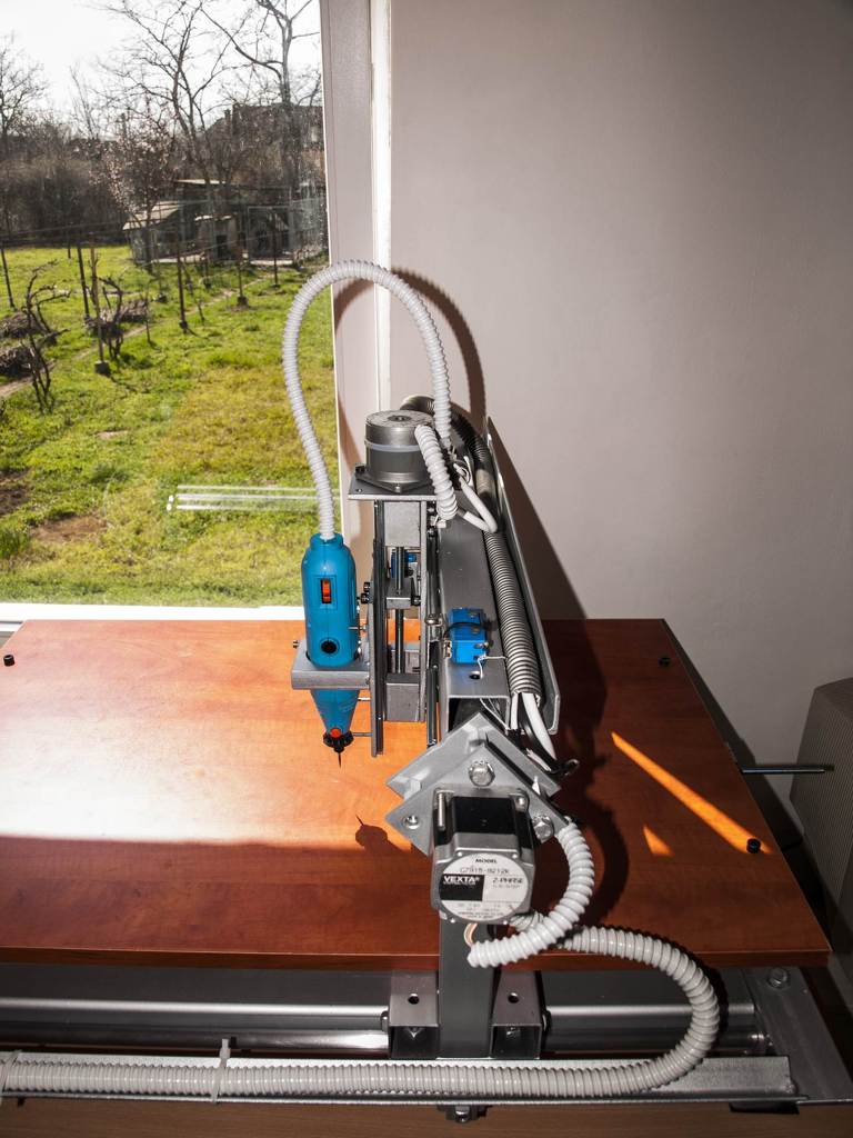

(#) yankoo hozzászólása Ápr 14, 2013 /

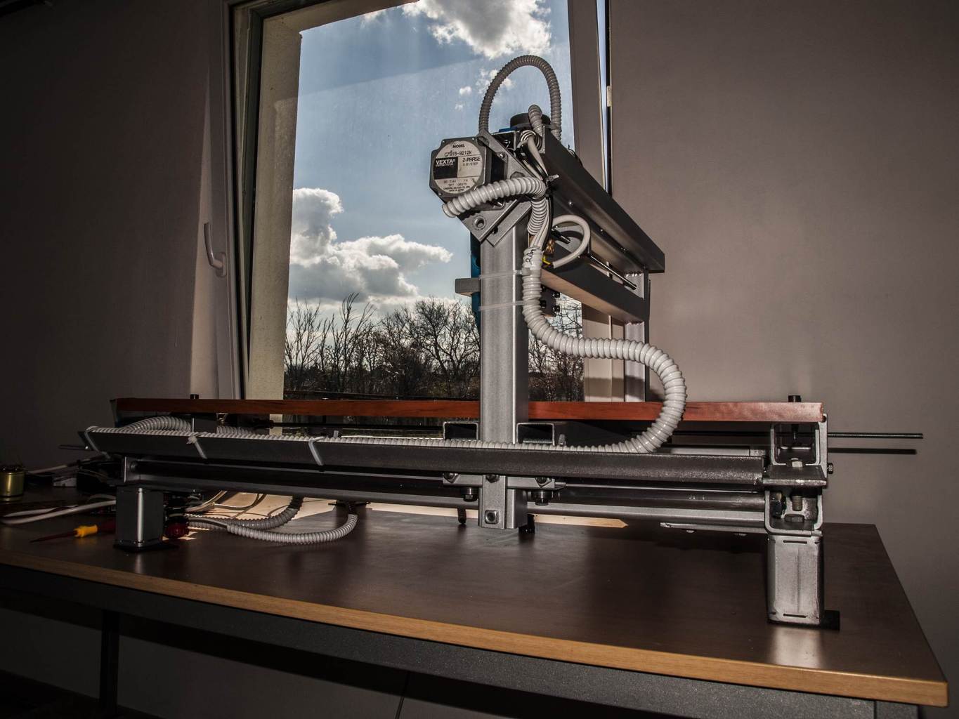

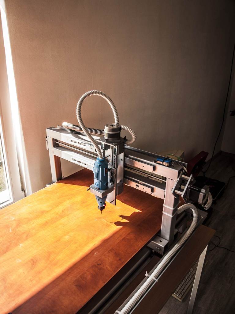

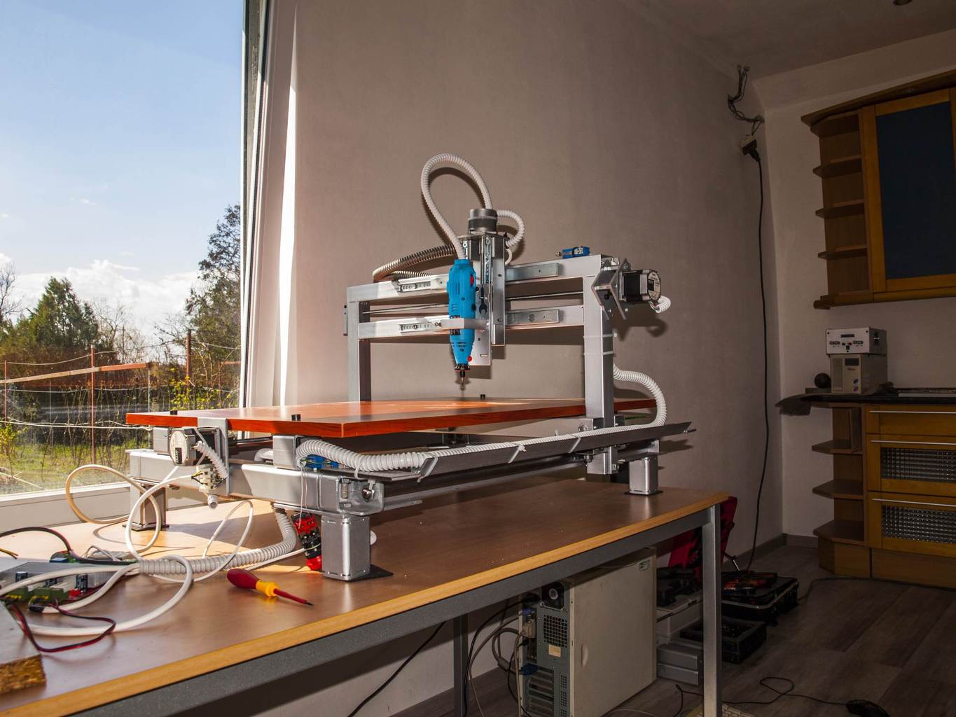

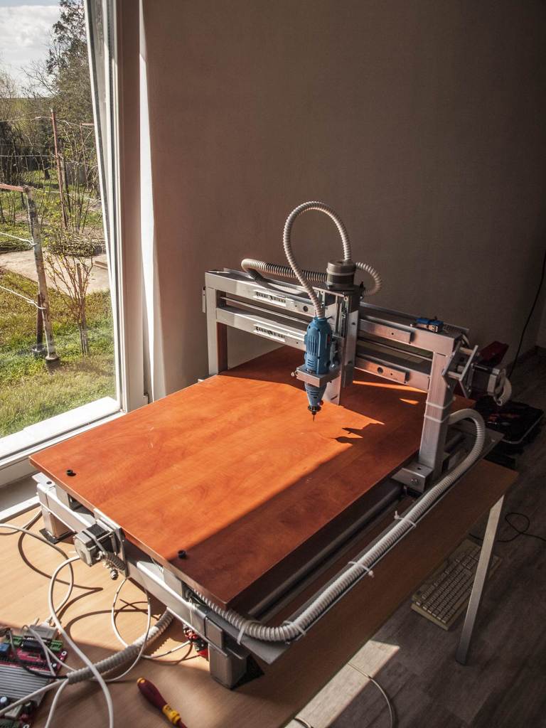

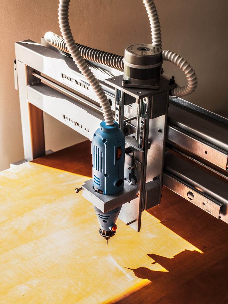

Üdv! Adtam egy kis "pofát" a cnc-nek.
(#) kameleon2 válasza yankoo hozzászólására (») Ápr 14, 2013 /
Ügyes konstrukciónak tűnik
(#) zsoltee0001 válasza yankoo hozzászólására (») Ápr 14, 2013 /
Jól néz ki.
Valahol olvastam, hogy rossz mérőszalagra rögzítik a vezetéket és azt használják energialáncnak.
(#) yankoo válasza kameleon2 hozzászólására (») Ápr 14, 2013 /
Sajnos a fióksínek a gyengéi, de idővel le lesz cserélve lineáris csapágyra.
(#) _vl_ válasza yankoo hozzászólására (») Ápr 14, 2013 /
Hogyan lehet erre a munkadarabot rögzíteni? Gondolom kell valami közdarab, hogy a bútorlapot se lyuggassa ki, de azért a munkadarabot át tudja teljesen fúrni.
(#) yankoo válasza _vl_ hozzászólására (») Ápr 14, 2013 / 1
Igen pl nyák marásnál aláteszek egy laminált lapot amire rögzítem a munkadarabot, de még csak tesztelgetés stádiumban van a dolog. A bútorlap azért lett bútorlap, hogy ha tulszaladna a fúró, mivel ugye a 0 pontot a Z tengelyen annyira pontosan nem lehet felvenni, ne fémbe szaladjon bele hanem a bútorlapba.
