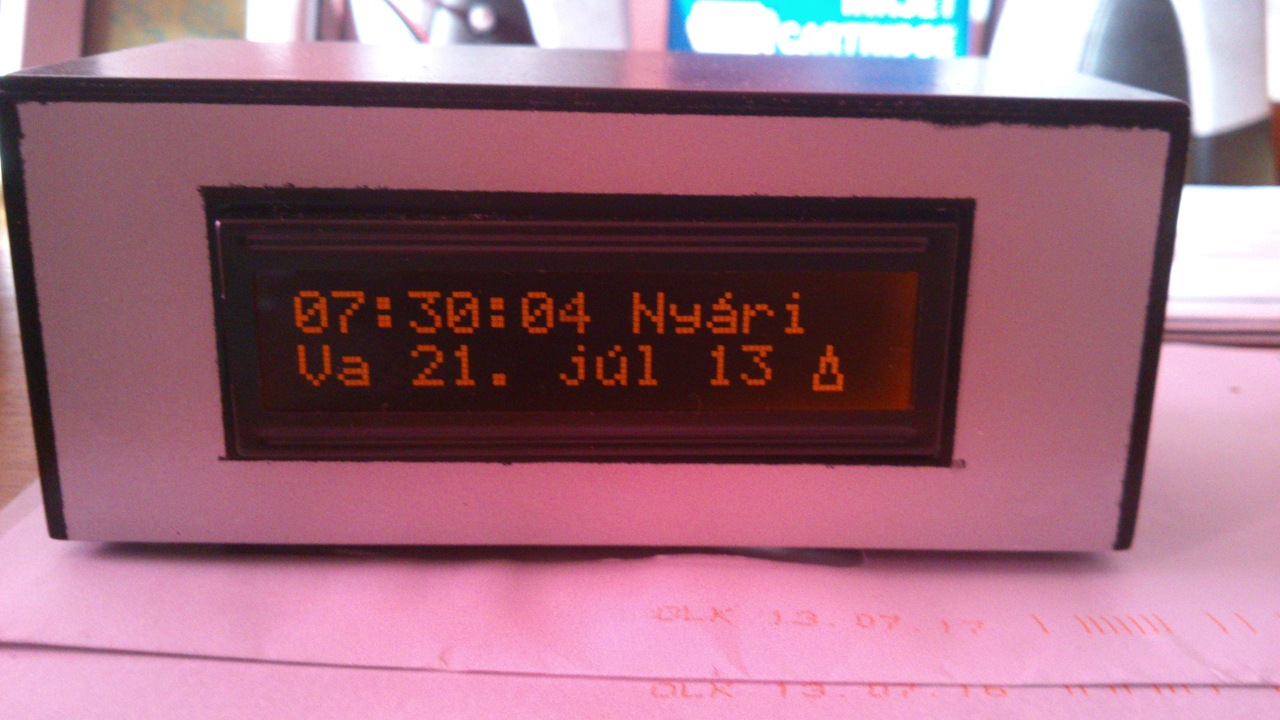

Már régebben elkészült ez a DCF óra, de valahogy a dobozolása mindig elmaradt.Tegnap aztán megpróbáltam a NYÁK-ból történő dobozkészítést.Kellemes csalódás ért, mert könnyen, gyorsan,esztétikus dobozt lehet készíteni.
A kijelző középen van, csak a fényképező tartása miatt torz egy kicsit.
Vannak még rajta hibák, de gyakorlat teszi a mestert.....

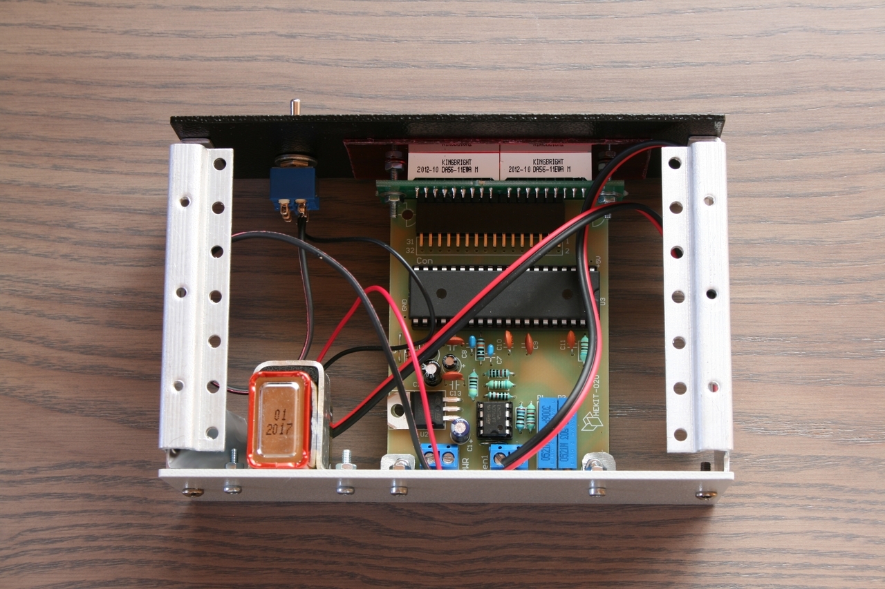

Én most egy Hestore-os kitből készítetem digitális hőmérőt.

Nagyon jól néz ki, gratulálok hozzá.
Esetleg egy doksit, vagy linket tudsz hozzá mutatni?

Nagyon jó lett. Lehetne egy olyan kérésem hogy átküldenéd a kapcsolási rajzát, engem nagyon érdekelne.

Nagyon jól néz ki. Esetleg publikus a projekt?

A magyarosított progija, ami megy a kínai lcd-ken is ékezetesen megtalálható a "Dcf77 óra" topikban : Dcf13_hun_hosszabb kijelzőkhöz Dcf13_hun_rövid kijelzőhöz
A leírása meg itt:Dcf77 a tranzisztor elhagyható úgy is megy és 16f628A-val 4Mhz kvarccal működik, az MPLAB beállítása szerint fordul be.
Mellékeltem a javított nyelvi fájlt:

Gratulálok hozzá, szép munka! Viszont volna 2 építő jellegű észrevételem!
1, A kapcsoló alátétjét az előlap hátoldalára szokás felrakni, esztétikusabb ha nem látszik.
2, Nagyon szép és tetszetős a kijelző kivágás, szimmetrikus és jó viszont az egységet agyoncsapja a felfogató csavar látványa. A csavar elrejtésére érdemes dupla előlapot használni, a belsőn a csavarok, a külsőn a kezelőszervek és az aminek látszania kell.
Feliratozáshoz a LETRASET-et javaslom, erre a dobozra az a tökéletes. (A rücskös festés miatt is!)
Izlések és pofonok, de szerencsésebb előlapnak a világosabb véget használni és a szellőzők mindig hátul foglalnak helyet a doboztetőn.

Én viszek ki a talira sárgaréz dísz csavarokat az ilyen esetekre ...
(#) exabit válasza Rumcájsz hozzászólására (») Júl 22, 2013 /
Más az ízlésünk: nekem tetszenek a felfogató csavarok. Annak a kis fogas alátétnek is megvan a maga rusztikus bája. De azért köszönöm a visszajelzést, jó látni hogy más hogyan gondolkodik.
A kapcsolást ha majd sikerült bescannelnem akkor elküldöm annak aki kérte.
A hozzászólás módosítva: Júl 22, 2013
(#) Schnitt válasza Rumcájsz hozzászólására (») Júl 22, 2013 /
A kijelzőhöz 2 db süllyesztett fejű fekete csavar is megtenné.
Egyébként ezeken a dobozokon eleve fényes domború csavarokkal van felfogatva az előlap, Exabit megoldása abszolut illik a koncepcióba.
Én annyival toldanám meg az észrevételt, hogy plusz 1 digitet megérdemelt volna a kijelző, egy fél "szóközzel" jobbra, amin fixen egy nagy C betű világítana, bár az elemes táplálást figyelembe véve így gazdaságosabb.
@Exabit: ügyes

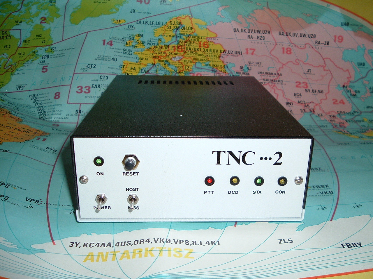

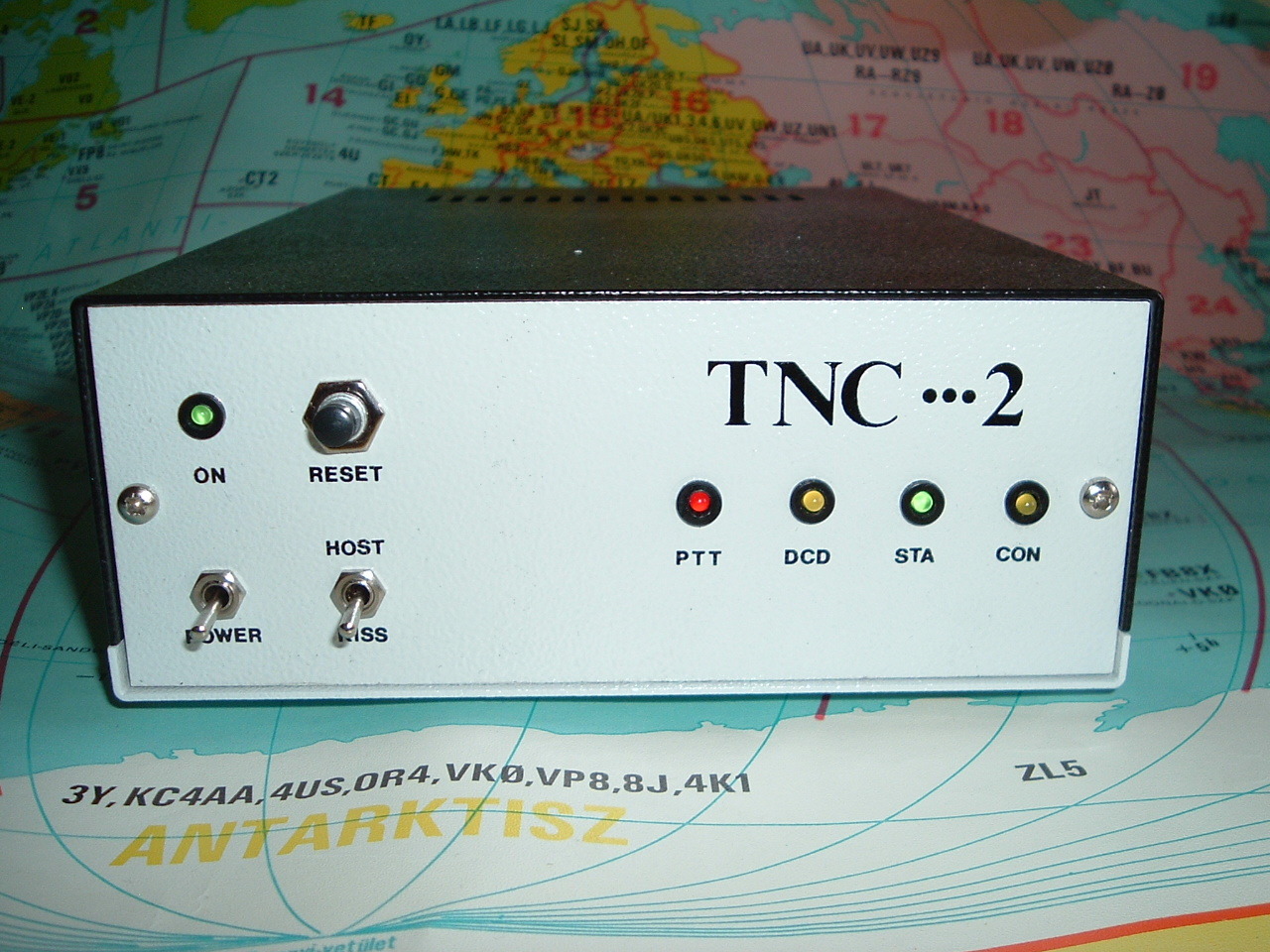

Igen, igazatok van, de tényleg nem kötekedésnek vegyétek.
Referenciaként teszek fel két képet hogy én hogy szoktam feliratozni letraset-tel és hogy miről is beszéltem. A felesleges felfogató csavarok nem tetszenek ezért a dupla előlap. A kapcsolók csavarjai is elvágólag, az adja meg az igazi dizájnt.
De természetesen kinek mi tetszik....
(#) _vl_ válasza Rumcájsz hozzászólására (») Júl 22, 2013 /
Nekem a Letraset-jellegű feliratokkal az az egyedüli bajom, hogy szinte sosem sikerül teljesen egy vonalba rakni a betűket, szinte mindig "dűlöngélés" van. Lásd "HOST", vagy "RESET".
Én aztán nem veszem kőtekedésnek, sőt, a fehér előlapban egyet is értek, kivéve, ha gravírozott a felirat, akkor szebb a fekete.
A csavarok nekem tetszenek, a kapcsoló alátétje szerintem is az előlap mögé való.
(#) Csupasz válasza denon888 hozzászólására (») Júl 22, 2013 /
A hozzászólásod fölött sooty kolléga feltette...
(#) Rumcájsz válasza _vl_ hozzászólására (») Júl 22, 2013 /
Ha még jobban ránagyítasz még mást is látnál.... Hidd el nem feltűnő.... De igazad van!
(#) tomipap válasza Rumcájsz hozzászólására (») Júl 22, 2013 /
Le fog fagyni ott az Antarktisz kozvetlen kozeleben

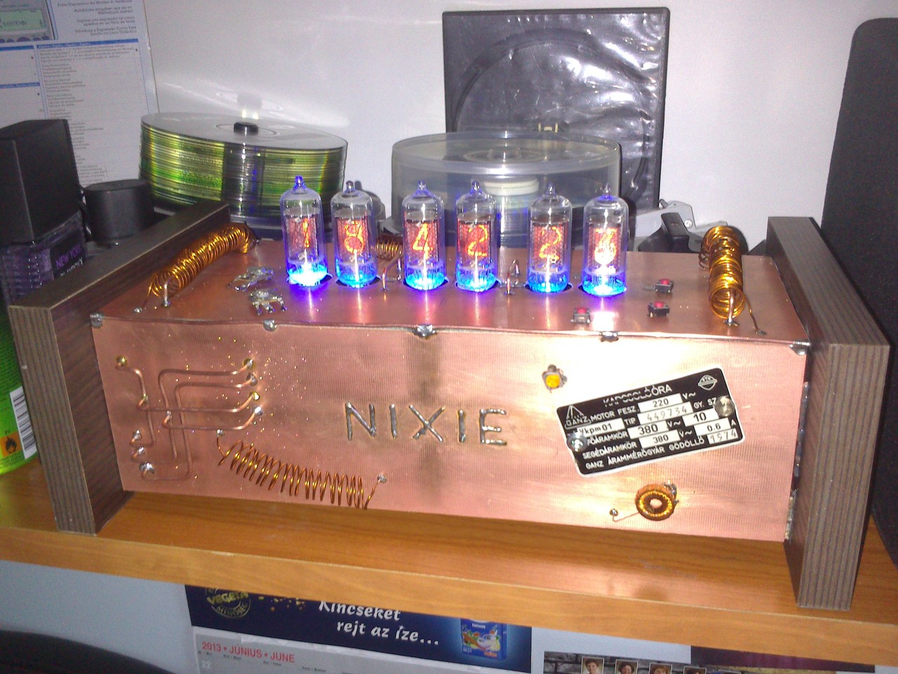

Egyenlőre ennyi időm volt de megosztom veletek
Kb. 70% os a dobozolás.
(#) havranarpi válasza kicsicsira hozzászólására (») Júl 24, 2013 /
HUH
Nagyon durván mutat.Király az adattábla rajta
TOm025 vagy Mule?
A doboza tiszta nyáklemez?
(#) kicsicsira válasza havranarpi hozzászólására (») Júl 24, 2013 /
A belseje egyedi
A doboz pedig egyoldalas nyák.
(#) (Felhasználó 46585) válasza kicsicsira hozzászólására (») Júl 24, 2013 /
Egész jó lenne, de hiányolom róla a " Fűre lépni tilos!" feliratot...
(#) Panhard válasza kicsicsira hozzászólására (») Júl 24, 2013 / 1
Pazarlás ennyi nyákot elhasználni doboznak. Milyen sok panel kijönne belőle
(#) pjg válasza Panhard hozzászólására (») Júl 24, 2013 /
Pont erre gondoltam én is.
(#) Zoli_bácsi válasza kicsicsira hozzászólására (») Júl 24, 2013 / 3
Nekem speciel nem tetszik. Az én megítélésem szerint olyan "összehajigált" a kivitelezés. Nincs benne semmi szép. Én a letisztult, kiegyensúlyozott dobozolást és látványt kedvelem. Természetesen az ízlések különböznek, ez így van rendjén.
(#) Alkotó válasza kicsicsira hozzászólására (») Júl 24, 2013 /
Tőlem nagyon távol áll az ilyen mértékű eklektika. Óvatosabban kellene a határokat feszegetni.
(#) vicsys válasza Alkotó hozzászólására (») Júl 24, 2013 /
Nehéz eltalálni a határvonalat a lenyűgöző és modern között. A laikusok számára így is varázslatos egy-egy működő berendezést megcsodálni, de a látványt el is lehet rontani oda nem illő részletekkel. Néha a kevesebb, több.
(#) eyess válasza kicsicsira hozzászólására (») Júl 24, 2013 /
70% os a dobozolás ???
Hát nálam nem ütné meg az 5% ot sem.
Legalább azok az emberek akik alkották ennek az órának a lelkét megérdemelnék , hogy ne egy ilyen tákolmányban lássák viszont a munkájuk gyümölcsét .Annyival megtisztelhetnéd őket szerintem , hogy nem egy ilyen szedett vetett gányolás lesz a doboza.
És szerintem az oldal dizájnját is rontja.
De lehet ezen még javítani megtisztítod a nyákokat kipolírozod teszel rá szép feliratokat , és mint egy ékszerdoboz úgy nézne ki .Nem beszélve arról , hogy komolyságot sugalna , de ez így
(#) Alkotó válasza vicsys hozzászólására (») Júl 24, 2013 /
Nagyon találóan összefoglaltad a lényeget, egyetértek.
(#) sooty válasza kicsicsira hozzászólására (») Júl 24, 2013 /
Gratulálok! A dobozolásnál a steampunk-ból a punk már sikerült ! Amúgy kíváncsi lennék az egyedi belsejére, hiszen a belbecs a fontosabb...
