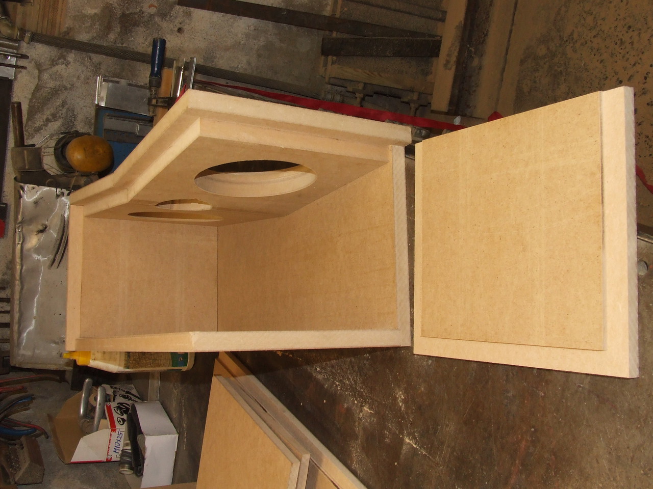

Szia, Ránézésre jók az arányok. A belsejét kitömted valamivel? Ha ragasztod, a csavart is mártsd bele. Illesztés, /sarkok/ glettelés, alapozás, festés, vagy tapétázás, kedv szerint, utoljára a sugárzókat tömítve vissza, a helyükre. Nem tudom hány wattos? A nagyok alá tüske alakú lábat illik rakni, hogy ne rezonáljon össze a padlóval. Tetszetős, szép darab/ok !
(#) Alkotó válasza olahtamas hozzászólására (») Jan 10, 2016 /
Nem mondom, hogy ez szét fog esni, de szinte azonos anyagmennyiségből lényegesen merevebb szerkezetet kapnál, ha az előlap nem "rajta lenne" az oldalakon, hanem "benne". Tehát az előlap az élével csatlakozna az oldallapokhoz, nem pedig a lapjával. Ez így akár csavarozás nélkül is -csak ragasztva- képes stabilabb lenni, mint a jelenlegi kialakításod.
Most már ezt a módosítást nem tudod megtenni, mert akkor át kellene szabni az anyagokat, de a következő építésnél fontold meg. Mostanában terjed egy "lamelló" kötési forma, ami nálam nagyon jól beváltó, ezt is érdemes alkalmazni, de tájoló peremek is növeli a stabilitást. Egy-egy képet mellékeltem ezekről.

Szia. Még nem tömtem ki semmivel, de hallásra tuti kell bele vatta. Egyenlőre még csak csavarozva van, az illesztések szinte tökéletesek. Ha sikerül számomra elfogadható hangon szólnia, akkor véglegesen összeragasztom. Ha lesz ihletem hozzá akkor hangszórókárpitot kap majd.
Eddig nem nagyon mertem neki ereszteni nagy teljesítményt mivel "járatom" a hangszórókat, szinte újak. Sajnos az M.N.C. mélyközép közül az egyik picit nagyobb hangerőn perregést ad ki. Valószínű a cséve hozzáér a mágneshoz. Szerinted javítható?

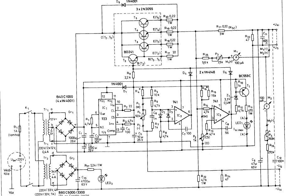

Sziasztok! Már volt fent, csak kicsit más állapotban. 1989-ben elkészült életem első kettős labortápja. Most elérkezettnek láttam az időt egy kis vérfrissítésre. A régi c520D panelmérőket végül nyugdíjba küldtem - majd az idő megmondja, hogy jó döntés volt-e? De jóval kevesebb lett az alkatrész a dobozban. A kapcsolókat visszacseréltem az eredeti Rafira jobban hasonlító, de árban a töredékéért megkapható kínaira. Kis takarítás, belső huzalozás javítása. Annak idején kábelkorbácsokat készítettem hozzá, ezek tartanak azóta is. azonban a kötegeket jobb híján, akkor szigetelőszalag fogta össze. Most ezek is ki lettek hagyva, kötegelő ment a helyére. A végeredmény a képen látható.
(#) pjg válasza kameleon2 hozzászólására (») Jan 13, 2016 /
Mit csinál az a rengeteg Rafi.
(#) kameleon2 válasza pjg hozzászólására (») Jan 13, 2016 / 1
Kettős táp - emiatt eleve mindenből kettő van. A középső kettő a kimenetet kapcsolja be és ki. Ez sokszor jól jön. Kijjebb haladva jönnek a feszültség/áram kapcsolók, ami a kijelzőt kapcsolja feszültség, vagy áram módba. Ez az C520D-nél ötletesen - egy polaritásváltás volt Ugyanis elé írt egy "A" betűt az értéknek a TIL311 - innen tudtam mit is mérek éppen. A legkülső kapcsolók a távolsági szabályzás be és kikapcsolói, ehhez tartoznak a felső banán aljzatok. Ennek az a szerepe, ha mondjuk 100m-re elviszem a táp végét, akkor is a kábel végén legyen a beállított érték igaz. A tekerentyűk a feszültség és áramkorlátok helikális potijai. A konstrukció nem saját, BHG-ban kezdték nyomni, de akitől megvettem, lusta volt összeépíteni, mert sok minden hiányzott hozzá. Gondban volt a panelműszerekkel is, mivel álló volt a panel, a TIL-ekkel együtt nem fért el a homloklapra. Én szalagkábelekkel átvezettem a kijelzőket és fixre becsavaroztam a paneleket az alap szerelőlapra. Trafókat tekertem hozzá. Beültettem, bemértem a táp paneleket. Megcsináltam a hűtőbordák munkáit - elszöszöltem vele szépen. Az akkori tudásomhoz képest a belseje sem volt olyan szörnyű.
Időközben megtaláltam. Talán ez a táp rajza emlékeim szerint. Csak nekem több tranzisztor lett párhuzamosan kötve, nem 3 hanem 4db. A rajzról egyértelműbb a működés.
(#) pjg válasza kameleon2 hozzászólására (») Jan 14, 2016 /
Bírja a terhelést? A 723 szeret eldurranni. Nagyon érzékeny a kimenetét érő terhelésre. A BD241 bázisára tennék még egy tranyót. Darlingtonba kötve.

Ezt honnan veszed? Mitől durranna el? Az egyik legjobb és legegyszerűbb analóg labortápot a 723-al lehet építeni. Az más kérdés hogy kameleon2 rajza rendesen agyon van bonyolítva, fele ennyi alkatrész sem kell bele (nézd meg a topikjában az enyémet).
Gond csak a selejtes darabokkal van, azokkal is csak annyi hogy nem hőfokfüggetlen a belső precíziós referenciája. Nekem is ilyen az egyik, ha beállítok mondjuk kereken 10V-ot rajta, akkor egy fél óra múlva már 9,9V van a kimenetén. A másik az jó, azon 10V van órák múlva is.

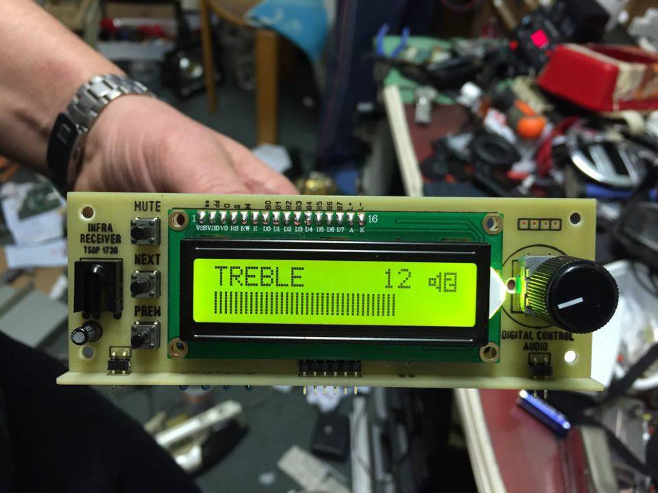

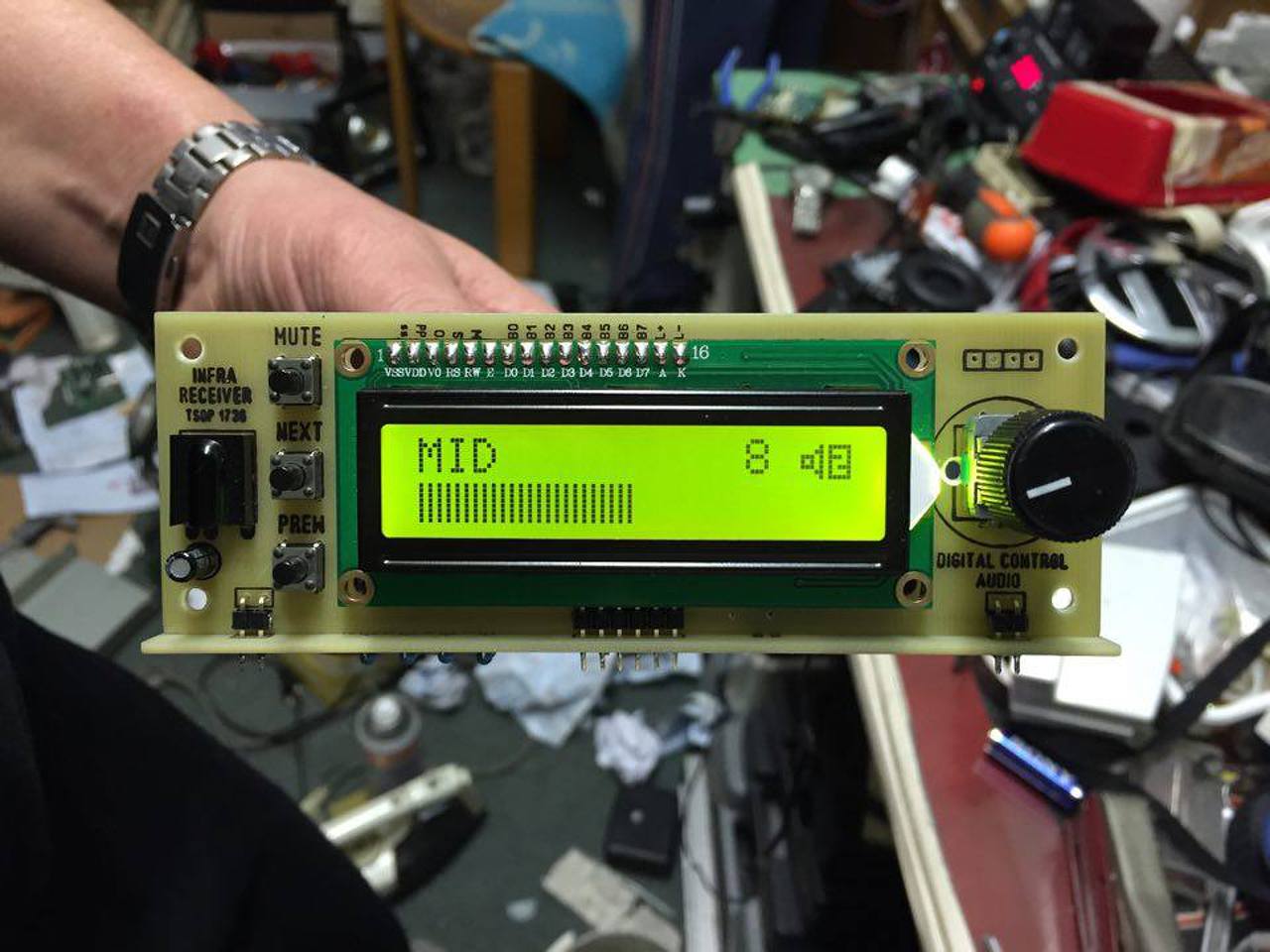

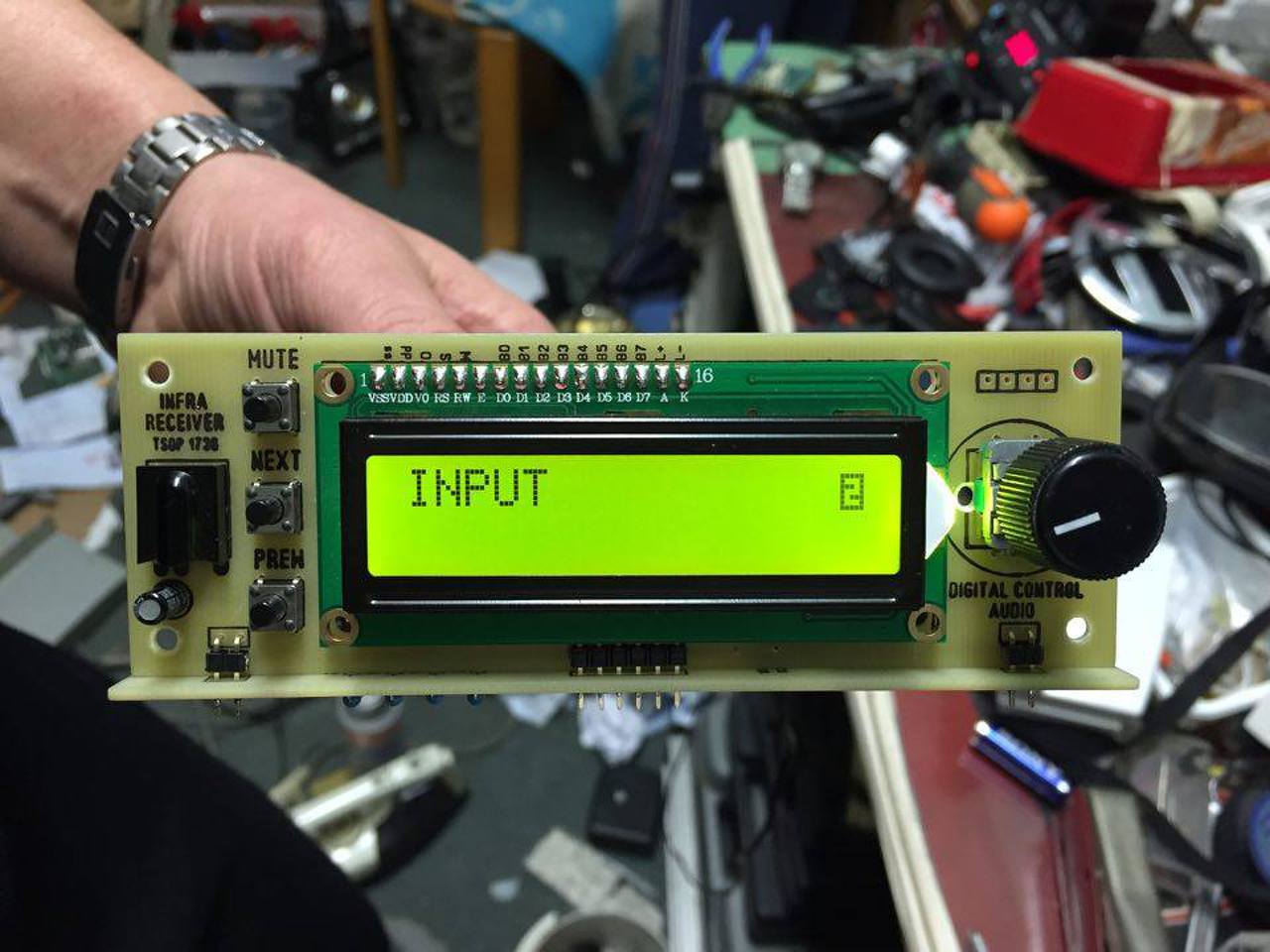

Ma ezt építettem! Majdnem teljesem jól működik csak a szoftver nem tokéletes amit le tudtam hozzá tölteni, a távirányítóval nem lehet a hangerőt állítani, a hangerő gombokkal a next prew funkciók működnek. A kikapcsolás az megy , manuálisan tökéletesen működik.
Sajnos a hex van csak meg. Van egy c fájl is de az nem tartalmazza az órát meg a hőmérőt de ezzel a hexel sem mükszik a távi. Innen való:Bővebben: Link
(#) eroth válasza lajos1969 hozzászólására (») Jan 17, 2016 /
Jómagam is megnéztem a fent linkelt oldalt! A teljes programot 650 rubelért lehet megvenni, ami kb. 2500 Ft. +- 100 Ft. Ha valaki vérpfofi és félóra alatt újraírja a kódot, annak tisztelettel emelem a kalapomat. Viszont, minden más esetben érdemesebb kifizetni azt a 2-3 ezer forint közötti összeget.
Ahogy elnéztem, csak az alkatrészköltsége is legalább 10 ezerbe kerülhet a projektnek és akkor még nem beszéltem "lajos1969" precíz. rendkívül esztétikus munkájáról.

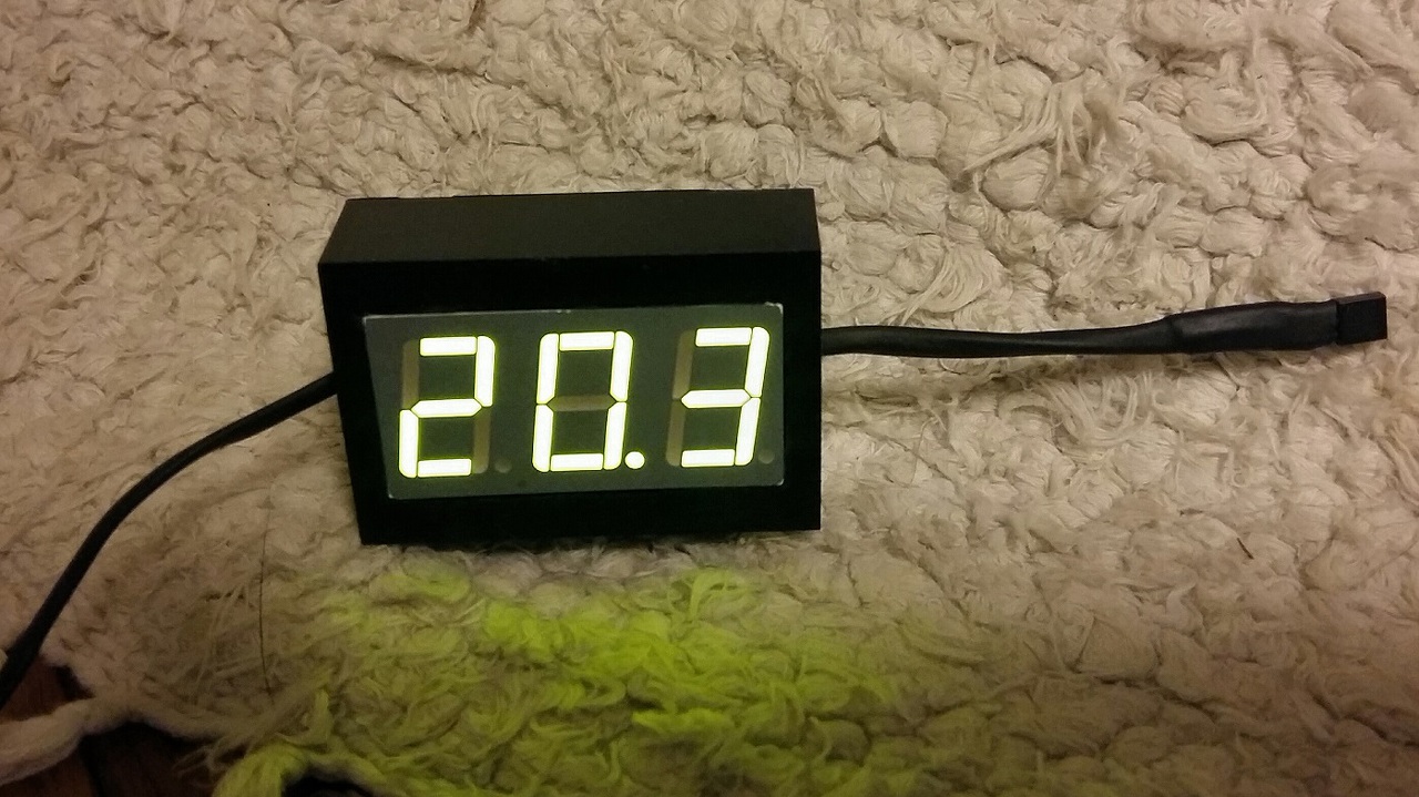

Készült egy kis hőmérő Morgo oldaláról SMD Attiny2313 és DS18B20 felhasználásával. Elsőre hibátlanul indult.
