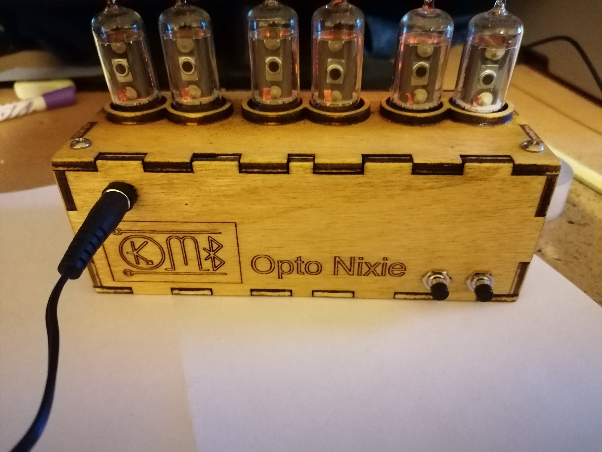

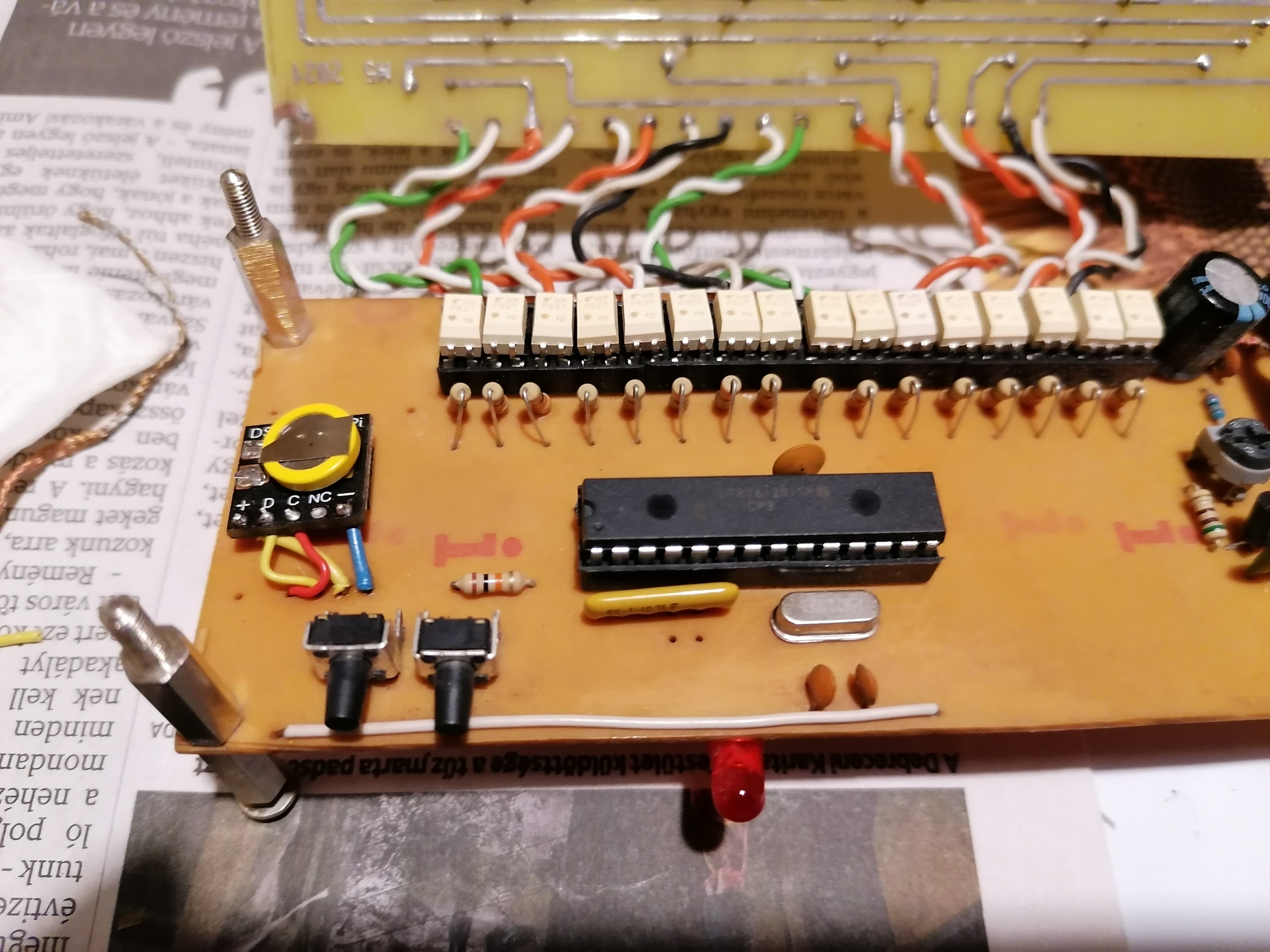

(#) madzagos hozzászólása Dec 24, 2022 / 12

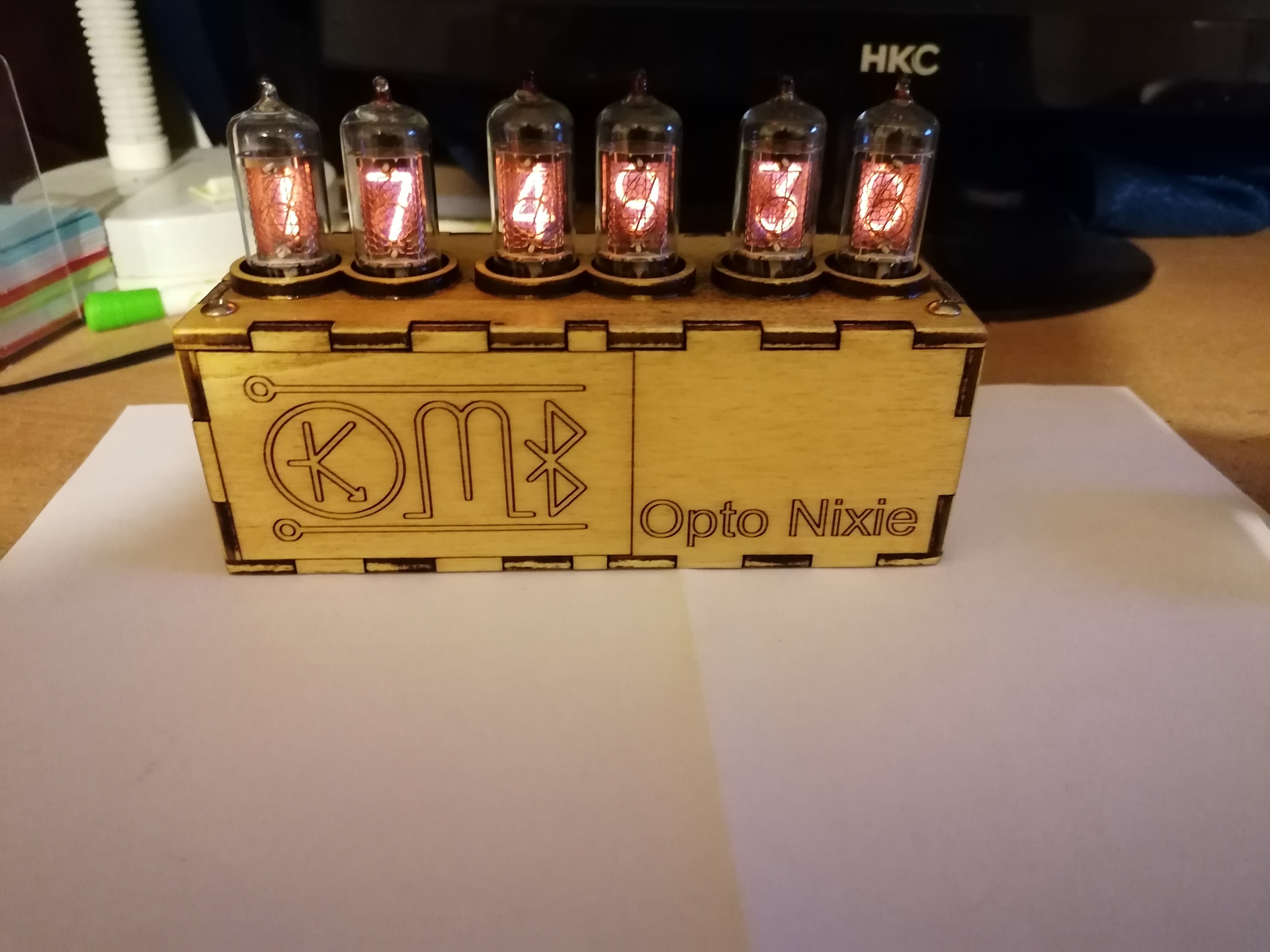

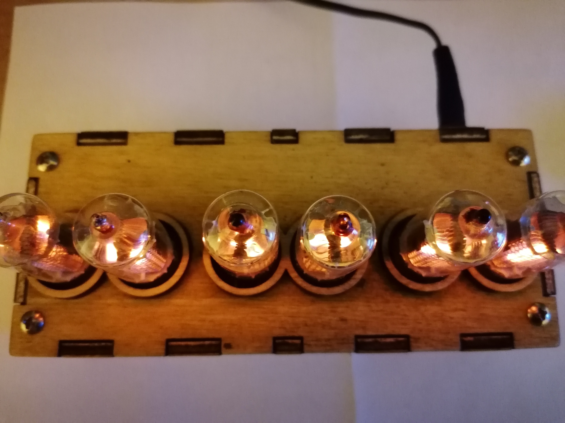

Boldog Karácsonyt kívánok.
Sikerült bedobozolni az optonixit. Köszönöm kaqkknak az ötletet és a programot.
A hozzászólás módosítva: Dec 24, 2022
(#) kaqkk válasza madzagos hozzászólására (») Dec 24, 2022 / 1
Azért még egyszer-kétszer ki lesz nyitva az a doboz ...

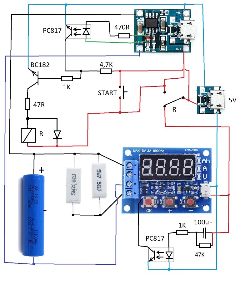

(#) llaczo hozzászólása Dec 25, 2022 / 6

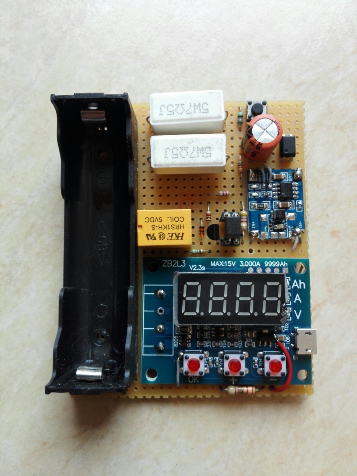

Vettem egy 18650 akksi tesztert. A bajom az vele hogy mérés előtt fel kell tölteni az aksit, aztán áthelyezni a teszterbe. Ezt egyszerűsítettem. Terveztem egy akksi töltő-teszter combo-t.
Feltöltés után átkapcsol és mér.
Ha valakit érdekel küldök róla egy kapcsolást is. Akár még lehet egyszerűsíteni is.
Dobozolás valószínű nem is lesz. De még két csipesz az igen. Akku tömböknél hasznos.
Kellemes ünnepeket mindenkinek.
(#) Remci válasza llaczo hozzászólására (») Dec 25, 2022 /
Engem érdekel. Cégtől hoztam néhány rossz szerszámgép akkut, megnézném a cellákat, hátha használható valamelyik. A tesztert hol vetted?
Kellemes Ünnepeket!
(#) llaczo válasza Remci hozzászólására (») Dec 25, 2022 / 2
Szia. Aliexpress vagy Ebay. Esetleg helyi viszonteladónál.
Én ZB2L3 tipust használtam, de a HX-M240 típus akku foglalatot is tartalmaz
(#) Suba53 válasza llaczo hozzászólására (») Dec 25, 2022 /
Ügyes ez az összevonás, főleg úgy, hogy automatikusan indítja a kapacitás tesztelést.
Viszont ezzel most szeget ütött a fejembe valami, ezért gyorsan elővettem az általam összerakott ugyanilyen kisütő modulokat, hogy ellenőrizzem. A kisütési ciklus előtt ugye be kell állítani a +/- nyomógombokkal a lemerítési határ feszültséget, amit csak úgy tudsz, ha rajta van a táp a kisütő modulon. Én 3,0V-ra szoktam állítani, viszont ebben a kapcsolásban erre nincs mód.
A jó hír viszont az, hogy ha feltöltött cellára indítod a kisütést, akkor alapból automatikusan 2,5V-ra áll be a lemerítési határ, ami viszont ugyanúgy megfelelő.
(#) llaczo válasza Suba53 hozzászólására (») Dec 25, 2022 /
Valójában nem voltam benne biztos hány voltra kell állítani a lemerítő feszt, de ez a modell ezt automatikusan csinálja. Egy gondal kevesebb.
Azért is jobb ez a modell mert két ellenálláson keresztül meríti az akksikat. Fele idő alatt végez.
Közben módosult a kapcsolási rajz. A 100µF helyére 470µF került.
Én úgy csináltam meg, hogy jumperrel lehet beállítani, hogy a két ellenállás párhuzamosan kötve merítse, vagy csak egy ellenállás fele akkora árammal. Így lehet azzal is kísérletezni, hogy az akku kapacitása hogyan függ a kisütő áramtól.
(#) llaczo válasza Suba53 hozzászólására (») Dec 27, 2022 / 1
Az 1 vagy 2 ellenállásos kisérletek javában zajlanak Utána készítek egy új tervet. Szeretném ha a mérés után vissza is töltené az akksit, hisz töltve javallott tárolni.
Ha elkészül közzéteszem.

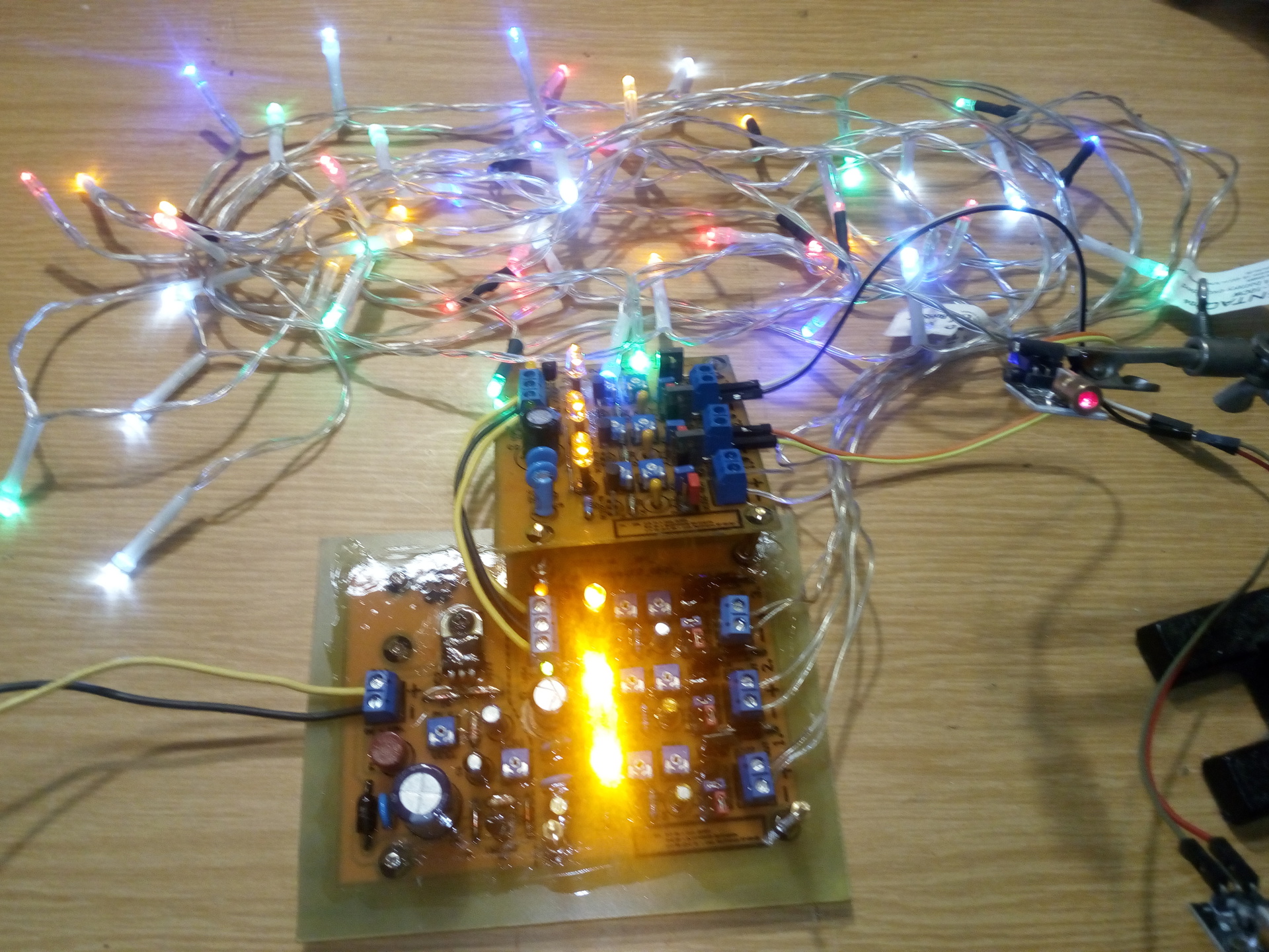

(#) _JANI_ hozzászólása Dec 29, 2022 / 12
Sziasztok! Készítettem egy kis projektet a LED-es gyertyamécsesek LED-jeinek felhasználásával. Csak a LED-eket használom belőle. Teljesítmény-LED, lézer-LED, LED-szalag és füzér, STB, meghajtására. A 01-es verzió teszi a dolgát A 02-es már a környezeti fényre is reagál. Azaz "automatikusak" elhalványodik ha sötét lesz körülötte. Ezt szeretném megosztani veletek.
Mellékelek képet és a megépítéshez kapcsolási rajzot! Remélem sikerül...

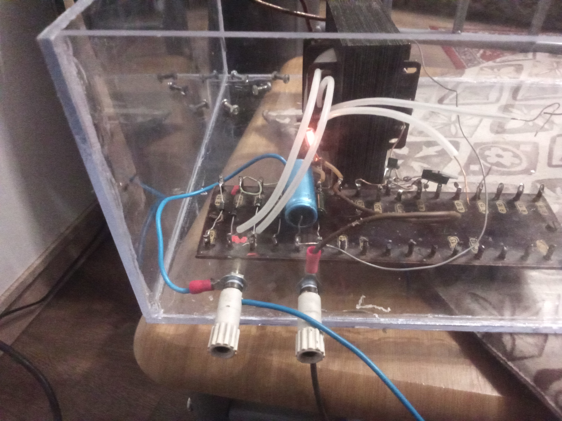

(#) jani1987 hozzászólása Jan 4, 2023 / 2

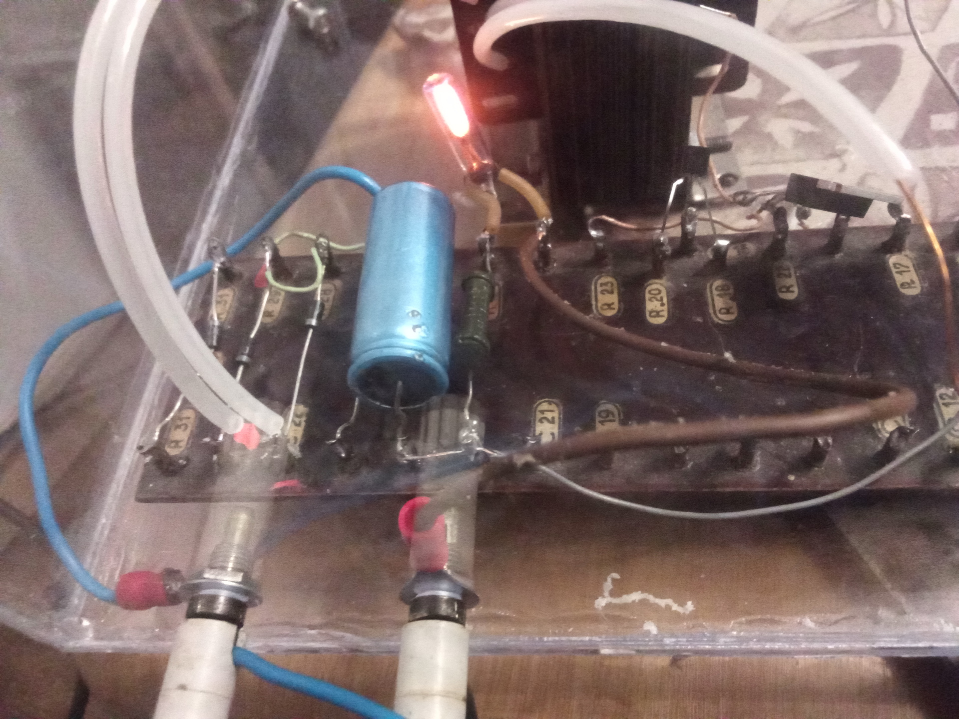

Még alakulóban van de a kondi teszter rész nagyjából kész. A többit menet közben. Kicsit old schoolba készül.
A hozzászólás módosítva: Jan 4, 2023

(#) Udvari Zsombor válasza jani1987 hozzászólására (») Jan 6, 2023 / 1
Hű, régi trafó és forrfüles bakelit lap? Az retro a javából!

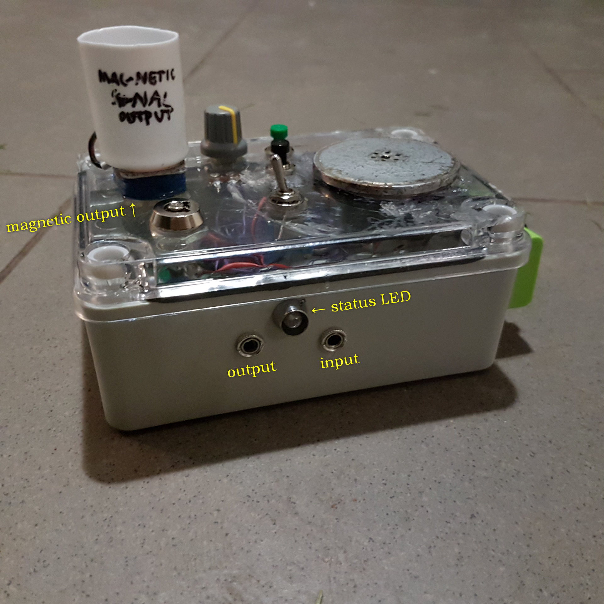

(#) Udvari Zsombor hozzászólása Jan 10, 2023 / 12

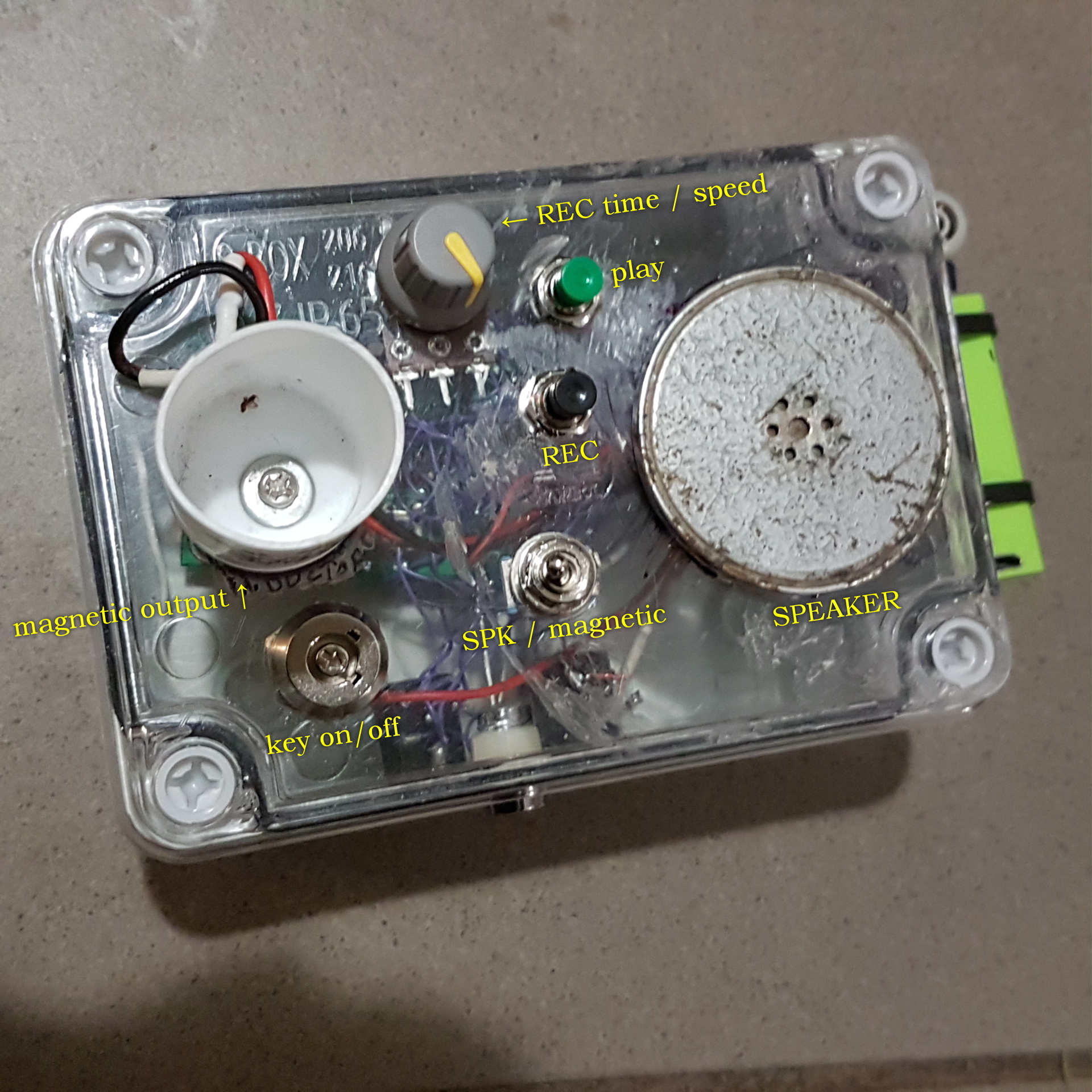

Átépítettem a "Hangmodul"-t ‒ ez a "Hangomodul 2.0".
Átlátszó tetejű villany dobozba került, ezen a modulon alapul.
● status LED ‒ fehér színű visszajelző, felvételkor világít, lejátszáskor villog
● input ‒ akár vonalszintű jelet is rá lehet kötni
● output ‒ bármi csatlakoztatható ide, a beépített lehetőségeket leválasztja
● magnetic output ‒ furcsának tűnhet, de a fehér műanyag serlegbe kell behelyezni egy jack dugóra szerelt induktivitást, mert csak így játszható át a modul tartalma számítógépre
● key on/off ‒ kulccsal le lehet kapcsolni az elemet az áramkörről
● SPK/magnetic ‒ váltókapcsoló a kétféle beépített lehetőség között
● play ‒ zöld gomb, megnyomásra lejátssza a teljes tartalmat egyszer, ismételt megnyomásra abbahagyja
● REC ‒ fekete gomb, a gomb nyomva tartása esetén készít felvételt
● REC time / speed ‒ maximum 40sec hosszúságig tekerhető fel, lejátszáskor sebességet állít
● SPEAKER ‒ hangszóró, régi telefonhallgató, a dobozba ragasztva lett
● mic. ‒ doboz oldalára rögzített mikrofon
● 400mAh kapacitású, microUSB töltésű 9V "elem"
