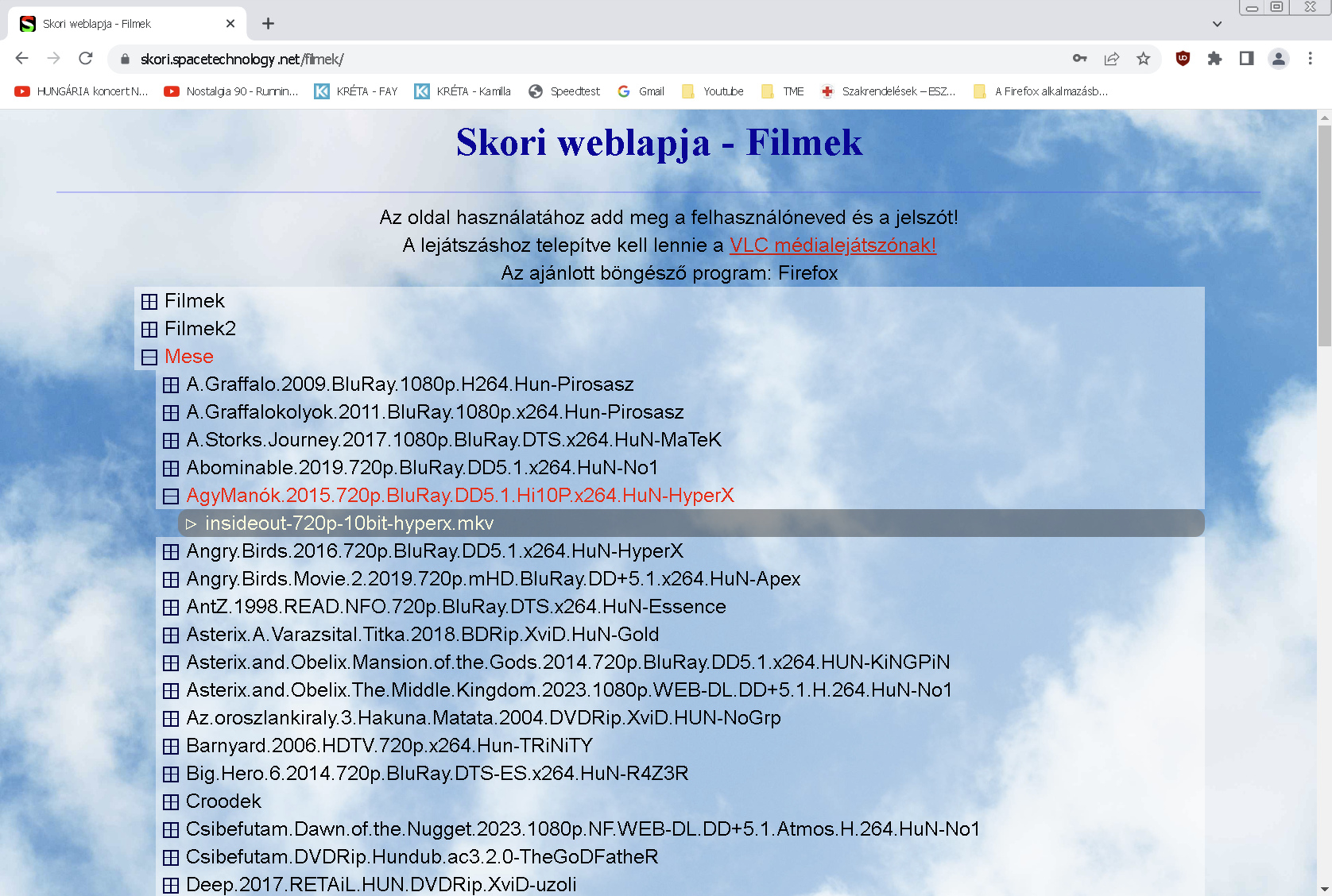

Azóta amúgy kicsit "csiszoltam" még a dolgon. Aki szeretné kipróbálni, magánban kérhet név/jelszó párost. Nyilván nem olyan szép mint egy gyári megoldás, pl. egy emby, vagy egy plex, de gond nélkül megy ezen a kis NAS-on.

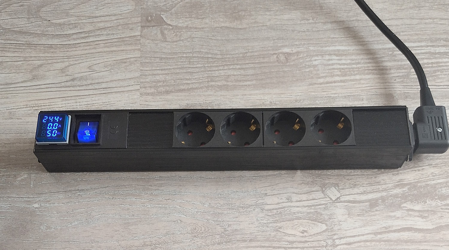

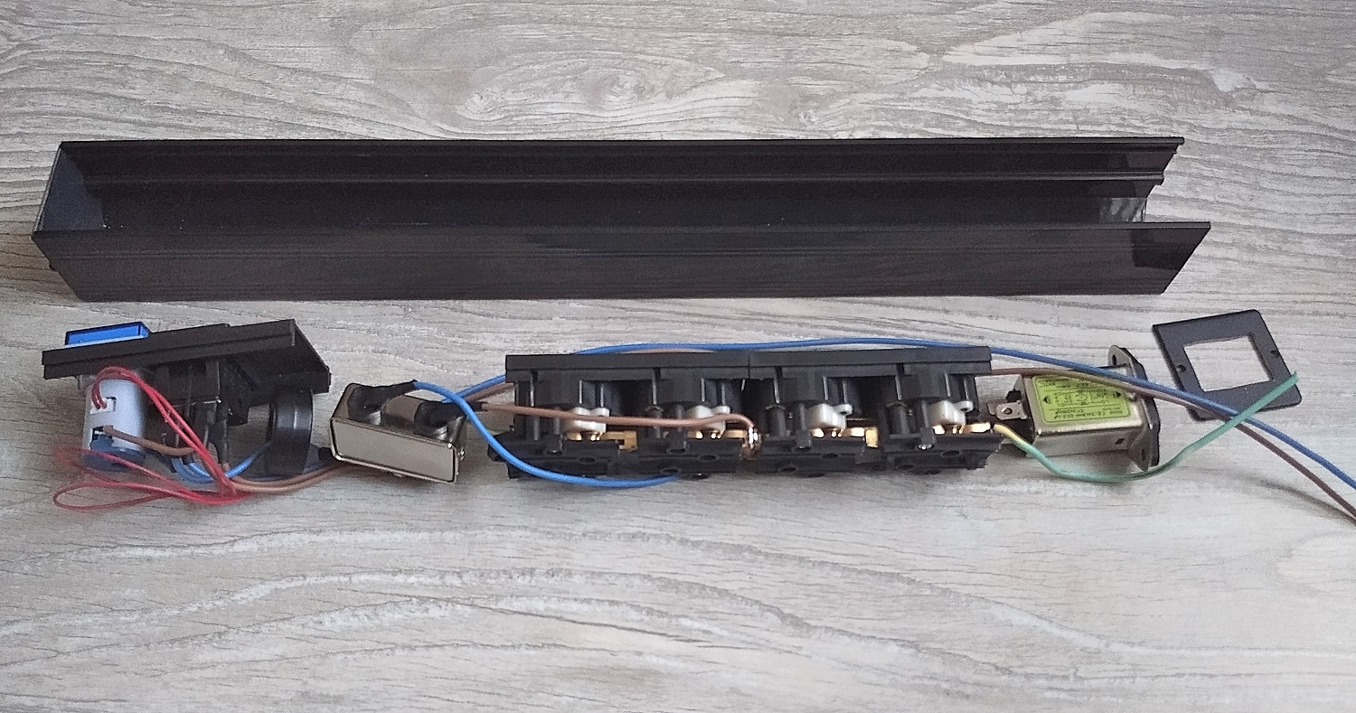

(#) teddysnow hozzászólása Júl 6, 2024 / 10

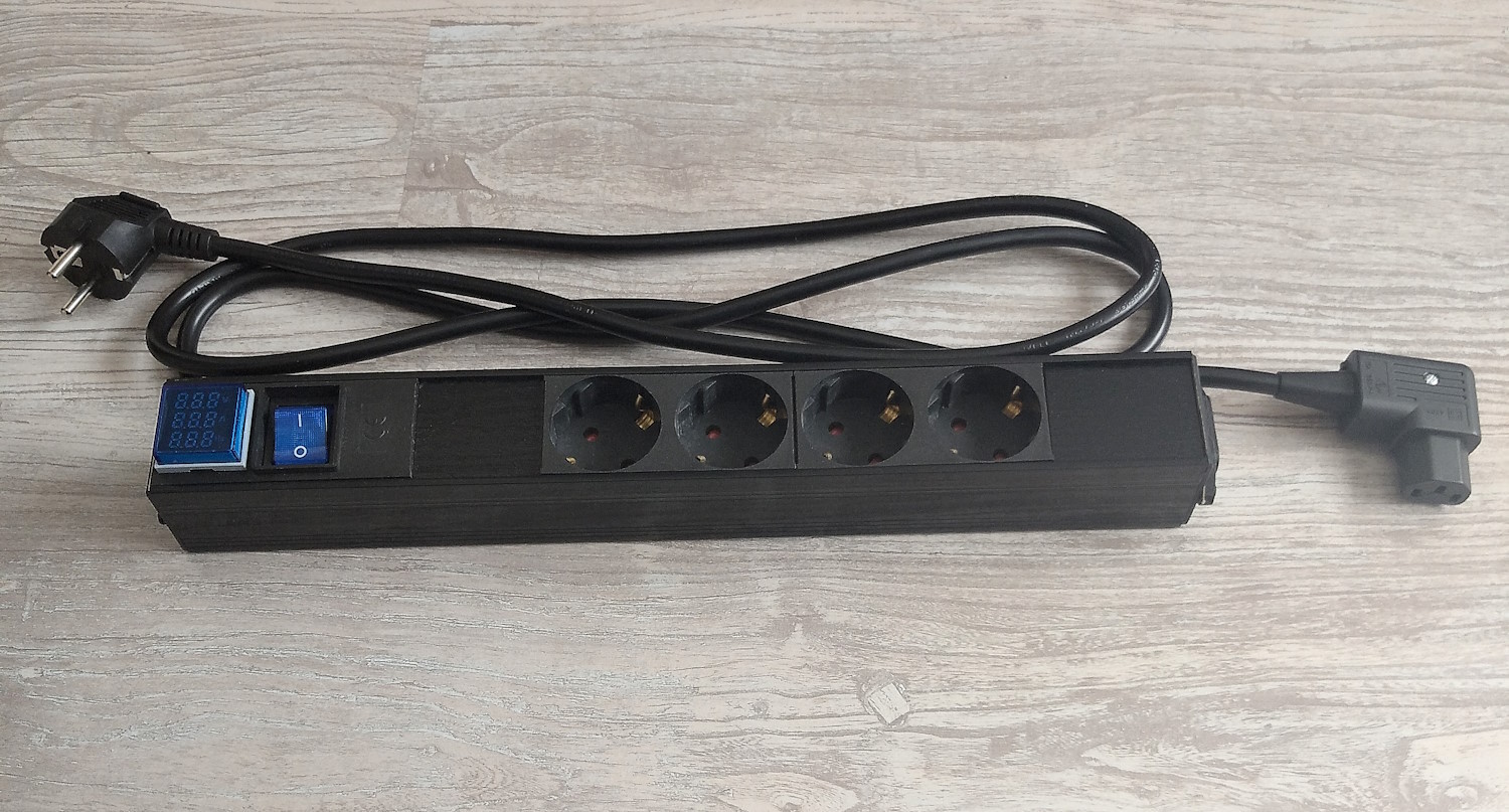

készítettem egy EMI szűrős elosztót a hifihez. Ez egy rack szekrénybe szerelhető 7-es elosztó. A rack füleket levágtam, kihúztam a végén a dugaljakat és a kapcsolót egyben. A 7-es dugalj 2+2+3, szétszedhető, variálhatók. Nekem csak 3 darabra van szükségem, 1 tartalék. Elsiettem, mert IEC aljzatot szereltem rá, így pár centivel hosszabb lett a bruttó hossza. Azért számít, mert nálam keresztben áll a polcon. Ezért is van a kapcsoló a másik végén, nem a kábeles oldalán. Két EMI szűrő van benne, meg egy feszültség és áram "mérő". Feszültségből 2 Volttal többet, áramból 0.2-vel kevesebbet mutat. Látványelemnek szántam, de érdekes látni, hogy 230-240 mikor, hogy előfordul.

(#) mek-elek válasza teddysnow hozzászólására (») Júl 7, 2024 /
Szép, szép, de mik vele a tapasztalataid?
(#) teddysnow válasza mek-elek hozzászólására (») Júl 7, 2024 / 1
Nincs még tapasztalat, Ge Lee-nek küldtem egy albumot, azt hallgattam meg. Abban a zongora nem előttem szólt, hanem mellettem, körülöttem. Ez nem tűnt fel idáig, lehet eddig is ilyen volt, de most "kidobta". Hozzá kell szoknom, majd visszacserélni a hagyományosra, majd akkor derül ki.
Pár hete vettem észre, hogy időnként a hifi-ben valami sípol. Telefonra tippeltem, mert csak azzal sípol, nem foglalkoztam vele. Telefon Jack aljzatán keresztül szoktam netrádiót hallgatni. Akkor sípol, amikor a le/fel csatlakozása közben szabadon marad a kábel és elfelejtem levenni a hangerőt. Kiderült, hogy a klíma, ha megy, 4600Hz-en "szór". Ráadásul a másik szobából. Gondolom az inverteres motorja sípol, a mosógép csak pattog, az is inverteres. Úgy hogy próbálkozom zajtalanítani.

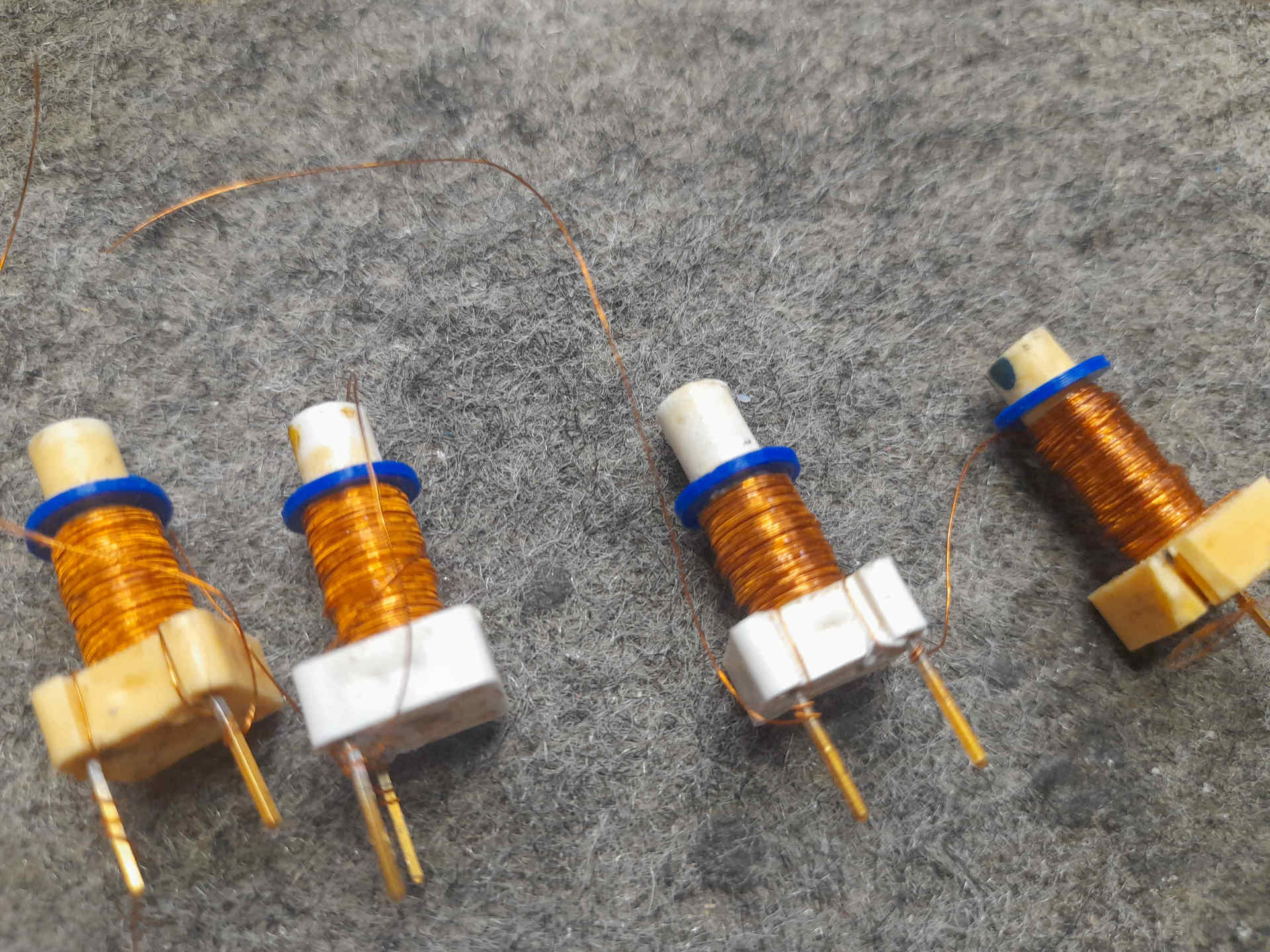

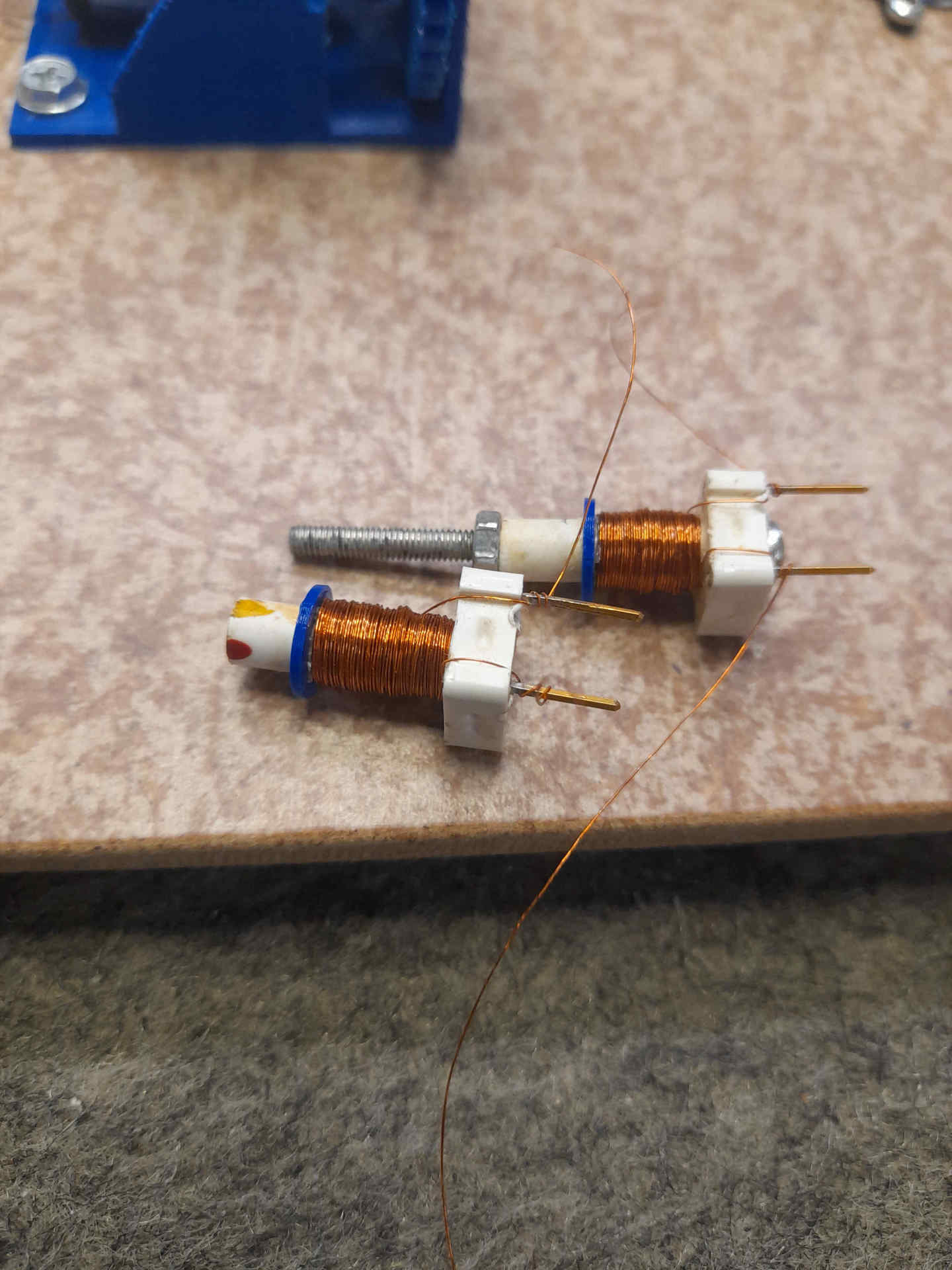

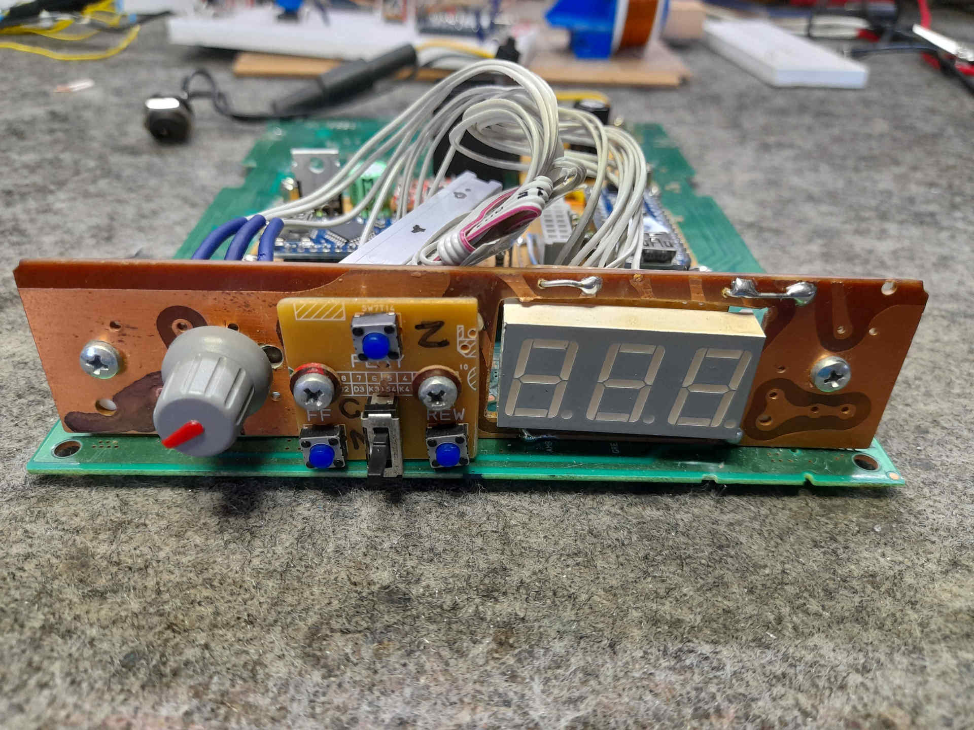

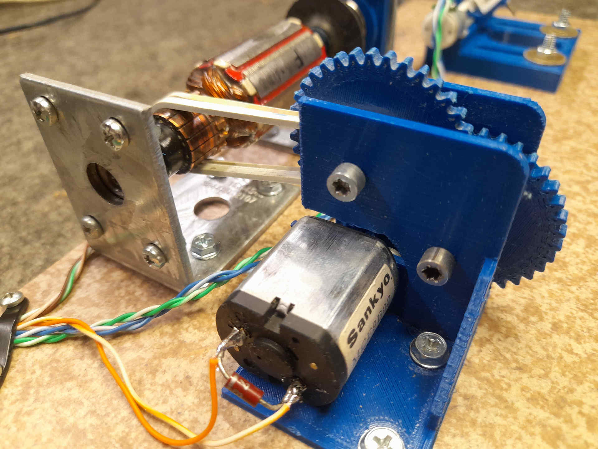

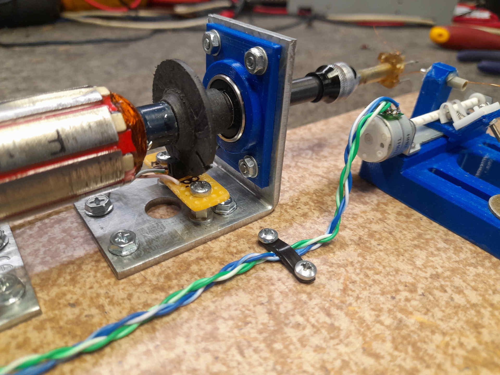

(#) pavikpeter hozzászólása Júl 20, 2024 / 22

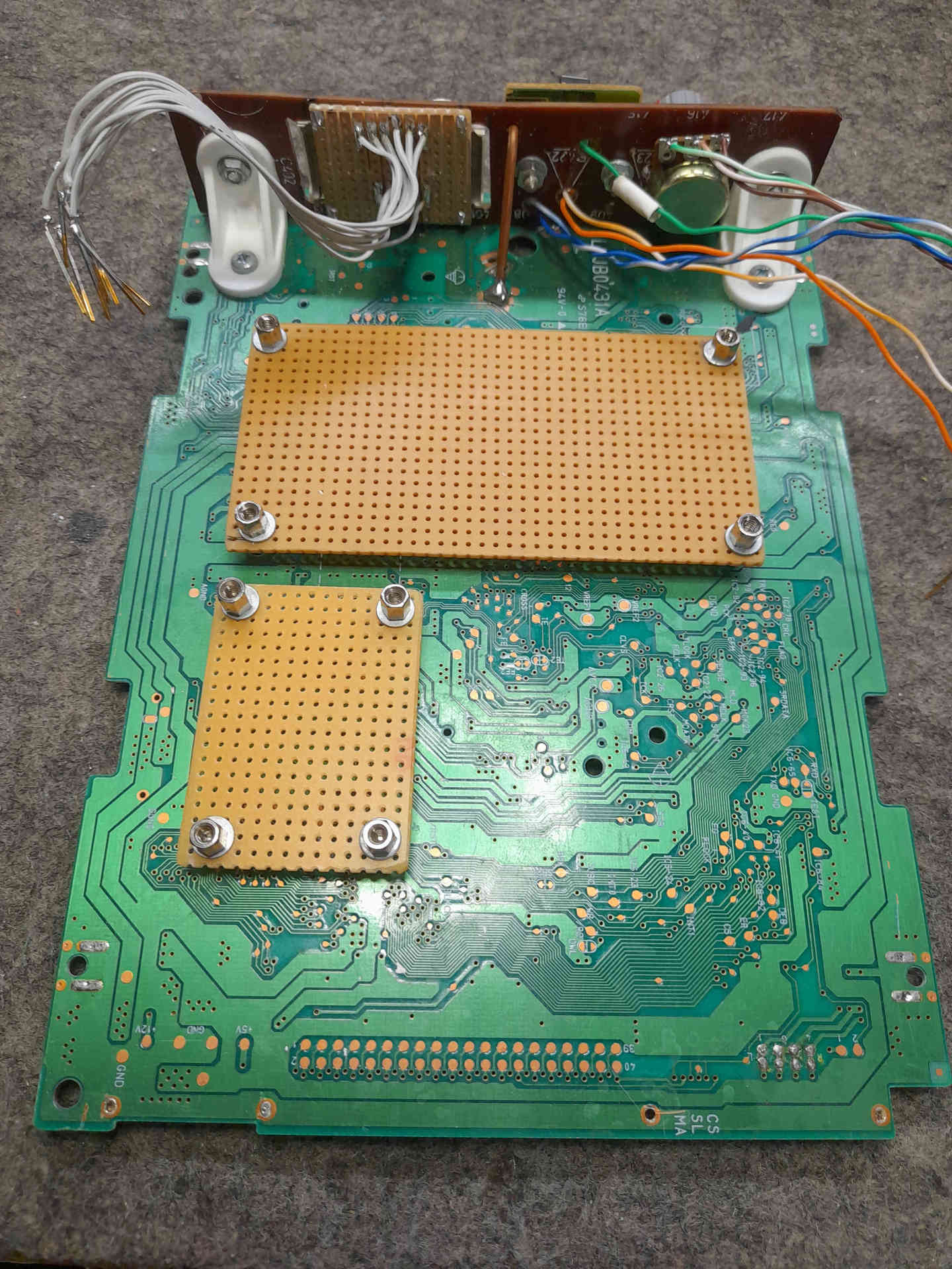

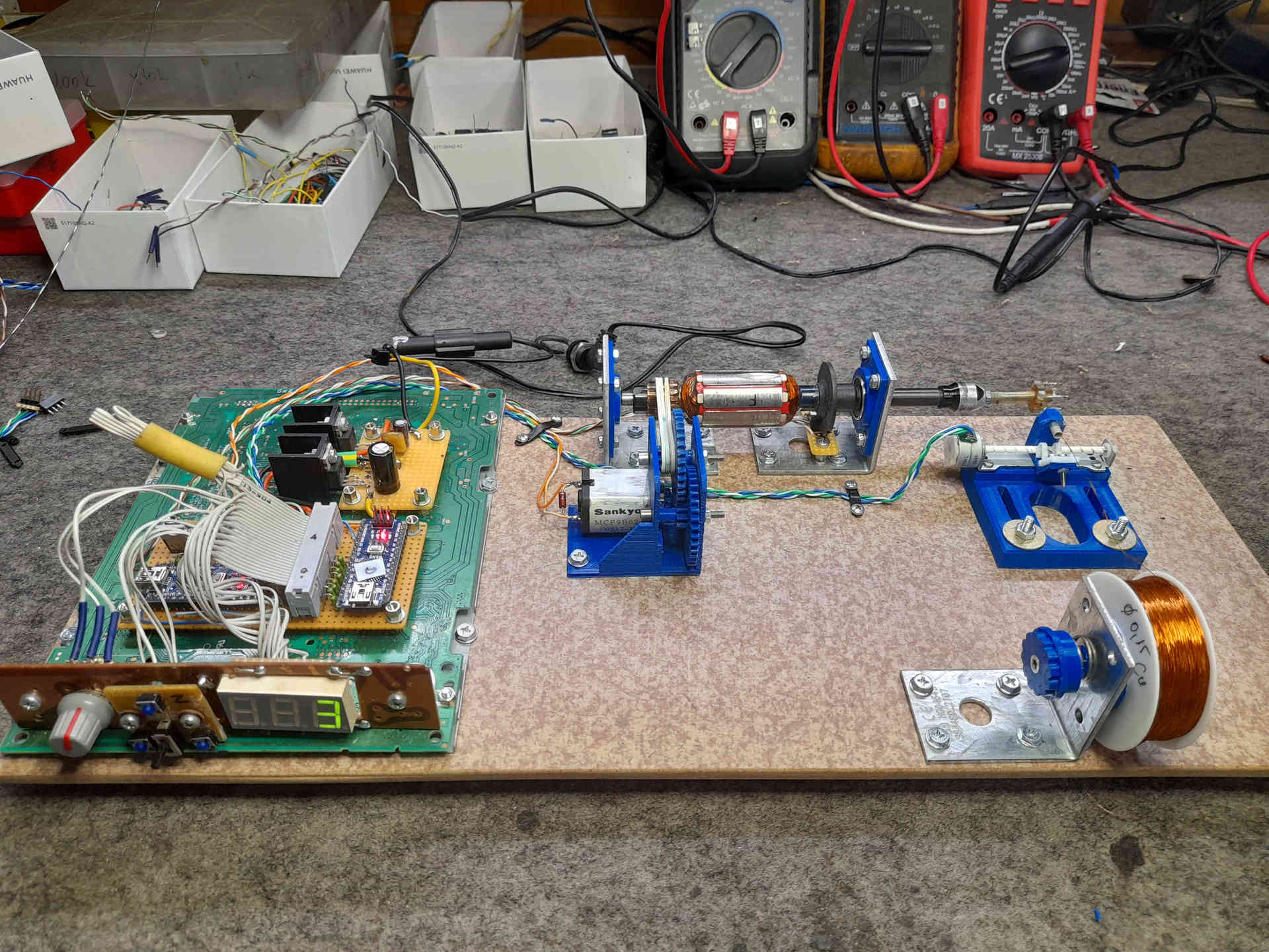

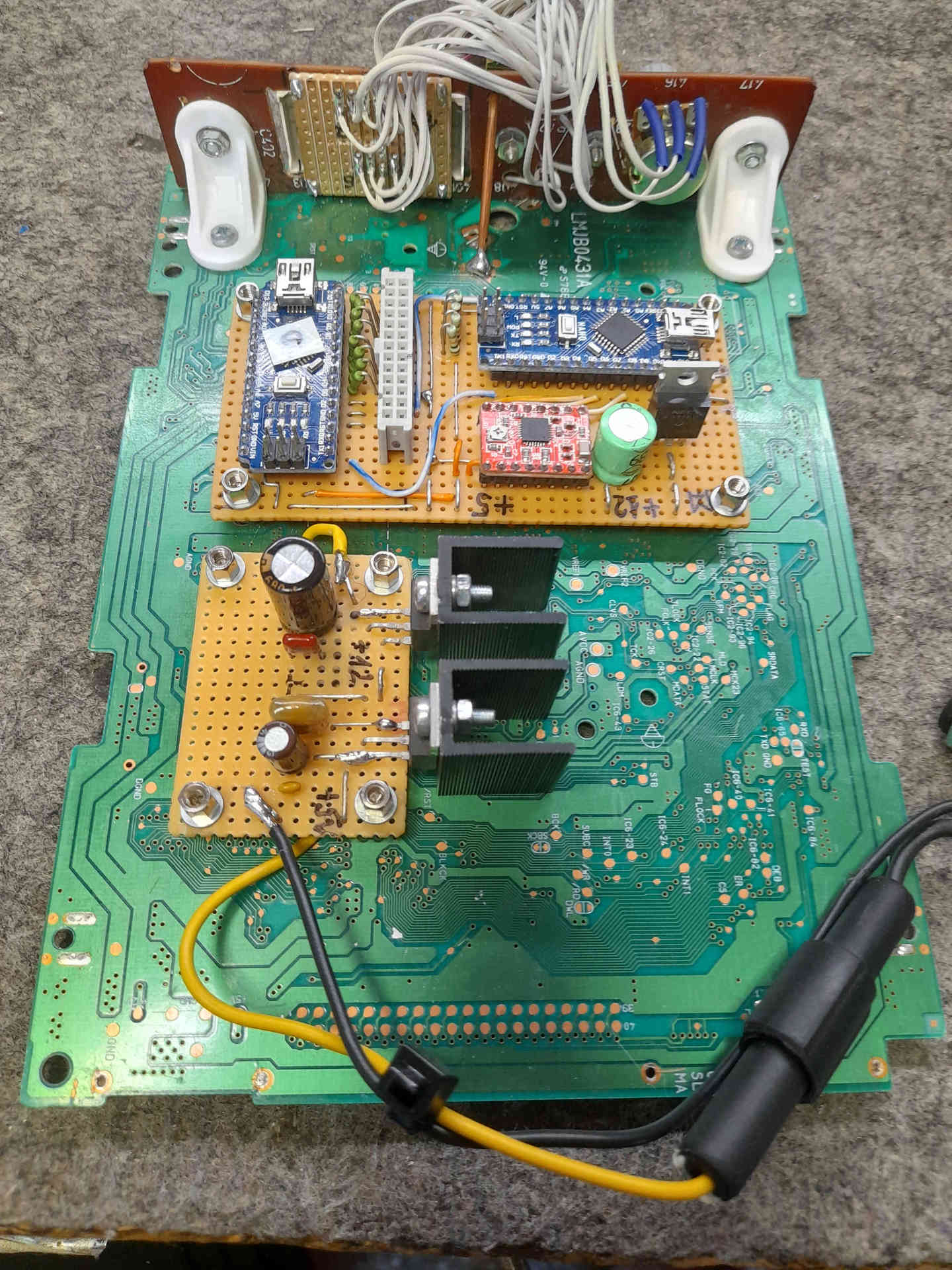

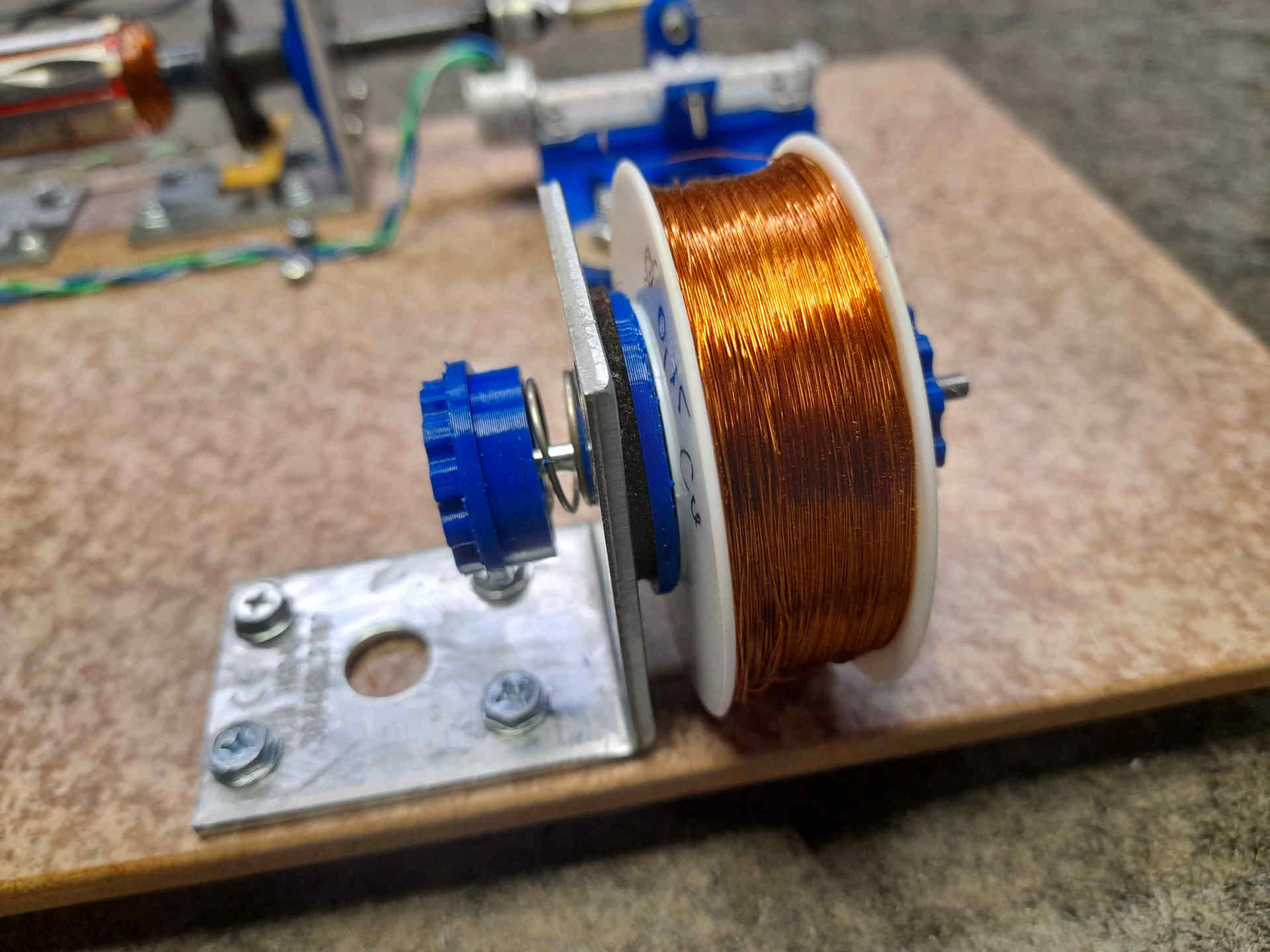

Szükségem volt egy eszközre amivel "szalonképes" (menet-menet mellé) mini tekercseket tudok készíteni. A 3D nyomtatott alkatrészek kivételével minden darabja fiókban talált alkatrészekből.

(#) Ballage válasza pavikpeter hozzászólására (») Júl 20, 2024 /
Nekem tetszik, jó ötlet az újrahasznosított panel mint alaplemez is. A floppy fejmozgató motor ilyen felhasználásán már én is gondolkodtam, de még nem kezdtem bele ebbe a projektbe. Van annyi más félig kész... A villanymotor forgórész mi célt szolgál? Lendtömeg? Esetleg az ezzel készített "termékekről" lehetne képeket látni?
(#) Skori válasza pavikpeter hozzászólására (») Júl 20, 2024 /
Nem szép, de annyira kreatív megoldás, hogy mégis az! Szívesen megnéznék egy videót is róla, működés közben!

(#) pavikpeter válasza Ballage hozzászólására (») Júl 20, 2024 / 1
A forgórész az a végén lévő befogó patron miatt érdekes. Az egy meghibásodott Miniplex kézigép forgórésze. Egyszerűbb volt így felhasználni mint lebuherálni róla a patront. Az optokapu tárcsája eredetiled a motor ventillátora volt csak ledaráltam róla a lapátokat.

(#) pavikpeter válasza Skori hozzászólására (») Júl 20, 2024 /
Igen, a vezérlő előlapi "user interfésze" az hagy némi esztétikai kívánnivalót maga után. Ha még egyet csinálnék lehet, hogy nem sajnálnám a csupalyuk panelt oda is. De nem fogok még egyet csinálni. Videó és képek holnap.
(#) Alkotó válasza pavikpeter hozzászólására (») Júl 21, 2024 /
Csak azért kukacoskodok, mert a tekercselő gépeknek van néhány alapvető funkcionális sajátossága, amik egy részét itt nem látom.
Felülemelkedve a sok apróságon, nem látom az egyik fontos részletet megvalósulni. Azt írod, menet-menet mellé az elvárás. Ehhez általában kell egy menetes orsó, ami mozgatja a szálvezetőt. Nálad ez -ha jól látom- egy nagy emelkedésű furcsaság. A nagy emelkedés a szokatlan, mert ide inkább sűrű menetet szoktak használni. Az sem látom hogyan illeszkedik ehhez a huzalvezető az elvárt minimális oldalirányú kottyanással, és milyen szán-megoldáson fut a szálvezető.
Várom a videót, hátha abból kiderül sok minden.

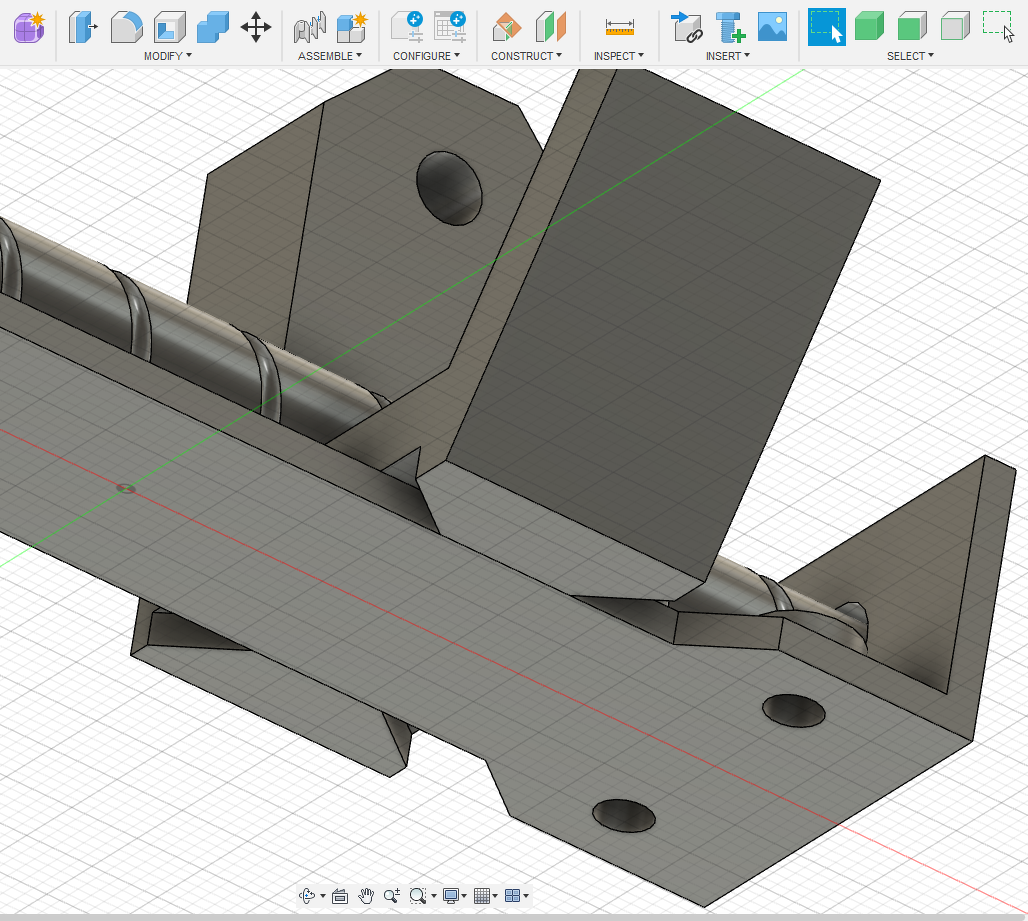

(#) pavikpeter válasza Alkotó hozzászólására (») Júl 21, 2024 / 2
Az oldalirányú kottyanást a stepper tengelyéhez eredetileg is illeszkedő körmös alkatrész hivatott kivédeni. A szán megoldása a képen. Azt a nagy emelkedésű menetes tengelyt a hozzá tartozó bipoláris stepperrel együtt egy CD meghajtóból sikerült kinyerni. Ha a CD-DVD lemez trekkjét le tudta követni akkor az én huzaljaimat is kezelni tudja majd. Ez volt azt előfeltételezésem. Jelenleg full step konfigurációban megy. Ha lenne igény rá - vékonyabb huzalok esetén - lehet csökkenteni az előtolást azzal, hogy fél- negyed- nyolcad stb. lépéseket választunk. Meg szoftveresen is több mód van, azonban igény jelenleg nincs rá. Látok itt a fiókban egy teljes CD fejegység hajtóművet is amivel még precízebb mozgatást lehet megvalósítani mint a képen látható szánnal. Egy valamit nem látok. Elszánást, hogy nekiálljak átalakítani.

(#) Kékróka válasza pavikpeter hozzászólására (») Júl 22, 2024 /
Hibátlan, nekem is tetszenek ezek a fiók szökevények.
A (munka+tervezés) / eredmény arány szerintem egész magas.
Mennyi ilyen kis spulni gyártására tervezted ?
(#) pavikpeter válasza Kékróka hozzászólására (») Júl 22, 2024 /
„Mennyi ilyen kis spulni gyártására tervezted ?”
Ennek a létrehozása inkább csak játék, ahogy látszik is rajta. Nincs gazdasági racionalitása. Most csináltam nyolcat egy készülő theremin projekthez de nem tudom mikor fogom legközelebb elővenni.

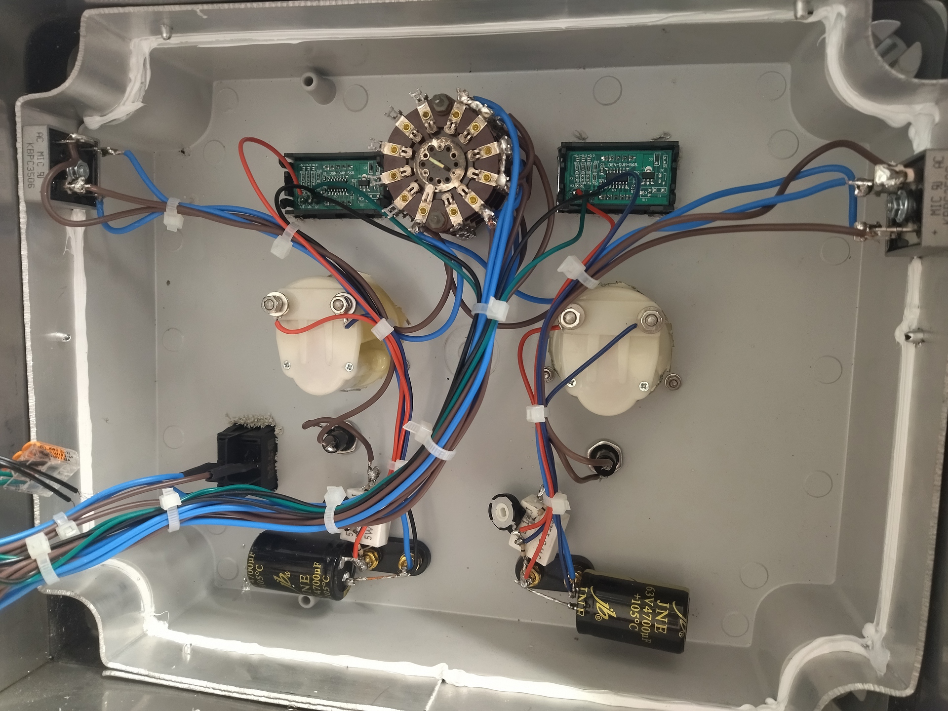

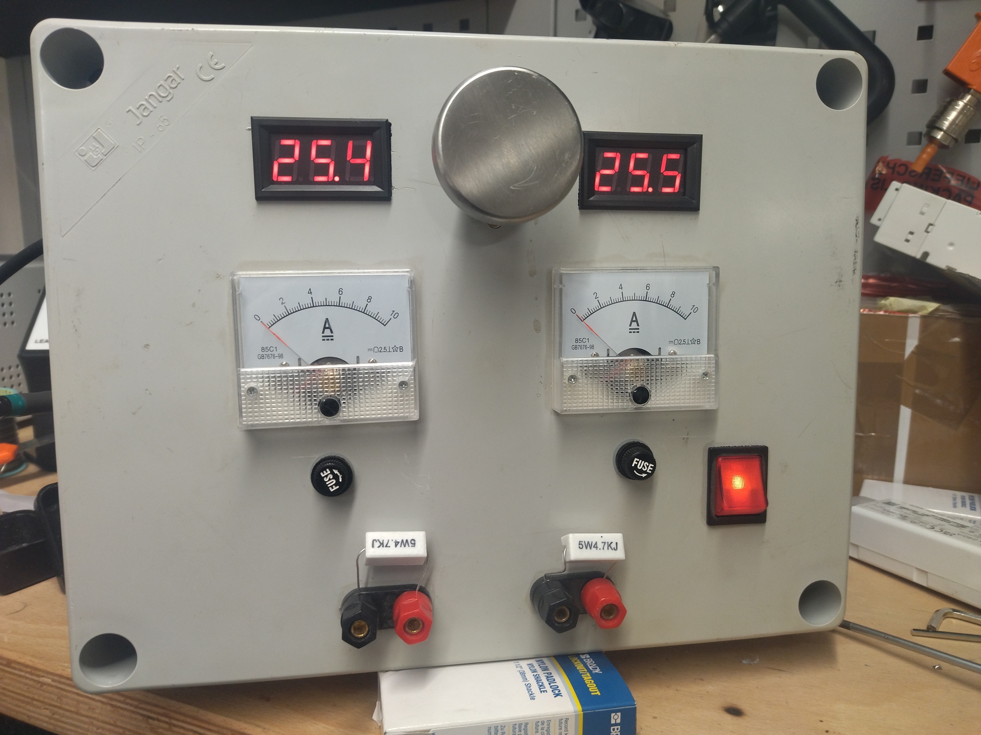

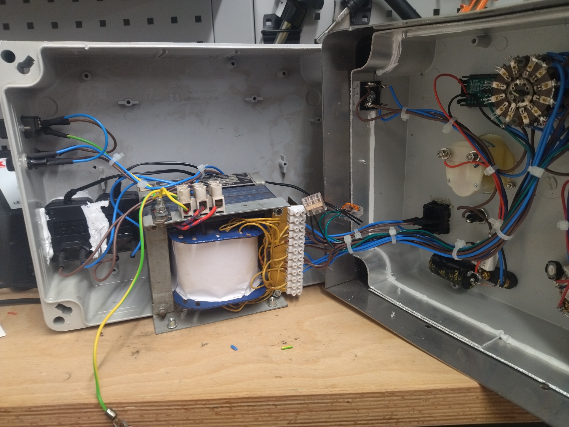

(#) szendi001 hozzászólása Júl 23, 2024 / 9
Sziasztok! Elkészült az új erősítő bemérő tápegységem. 10 Voltonként lehet lépteni. Már nem így csináltam volna. Eredetileg két 24 Voltos kapcsoló táp volt benne, addig a pillanatig amíg beüzemeléskor keresztbe nem kötöttem őket. Na akkor tekertem a trafót, magasítottam meg a dobozt és tettem bele a kapcsolót. A védelem a biztosíték. Tartozék 10 darab, ha valami éppen füsttel indulna. Kerül még rá egy mini színusz generátor és két db 8 Ohmos ellenállás a tetejére. Persze a trafóra ráfért volna független segédtáp a voltmérőknek, de csak egy tekercs készült el. Mivel macera lett volna szétszedni, végül két halászott mini dugasztáp látja el a feladatot.

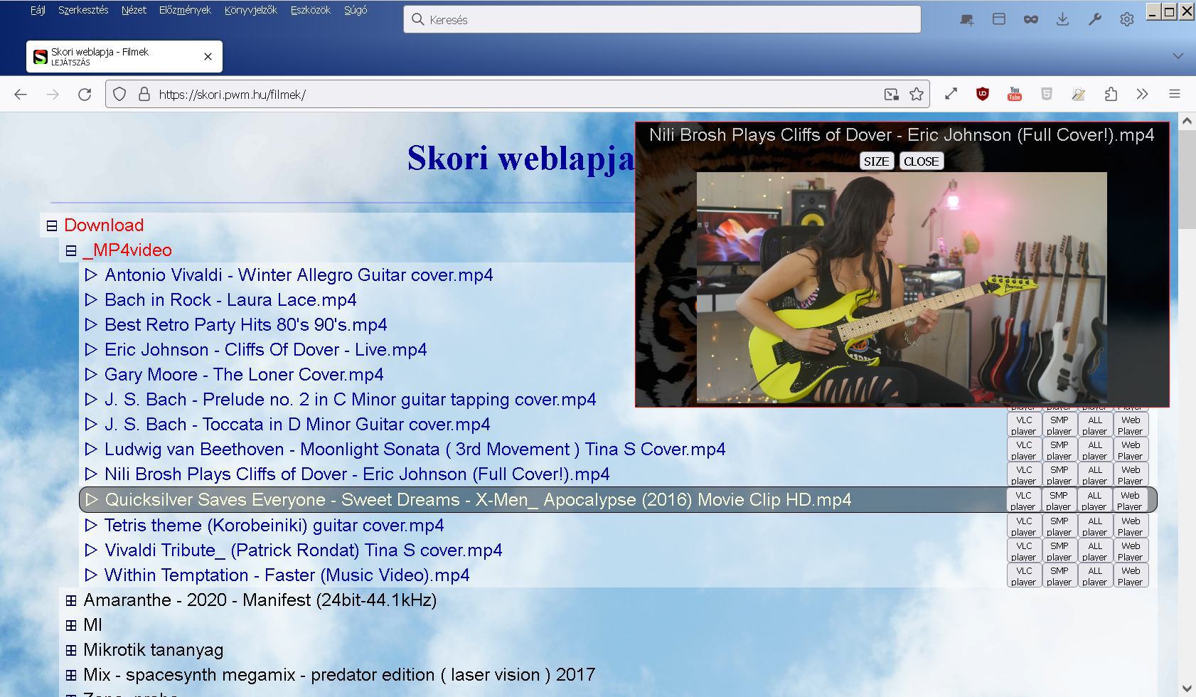

Tanulgatom a webprogramozást, és még egy kicsit csiszolgattam a webes film/zene lejátszós programomat.

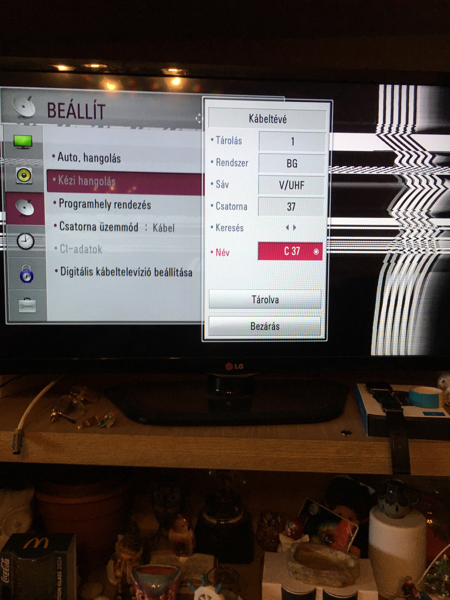

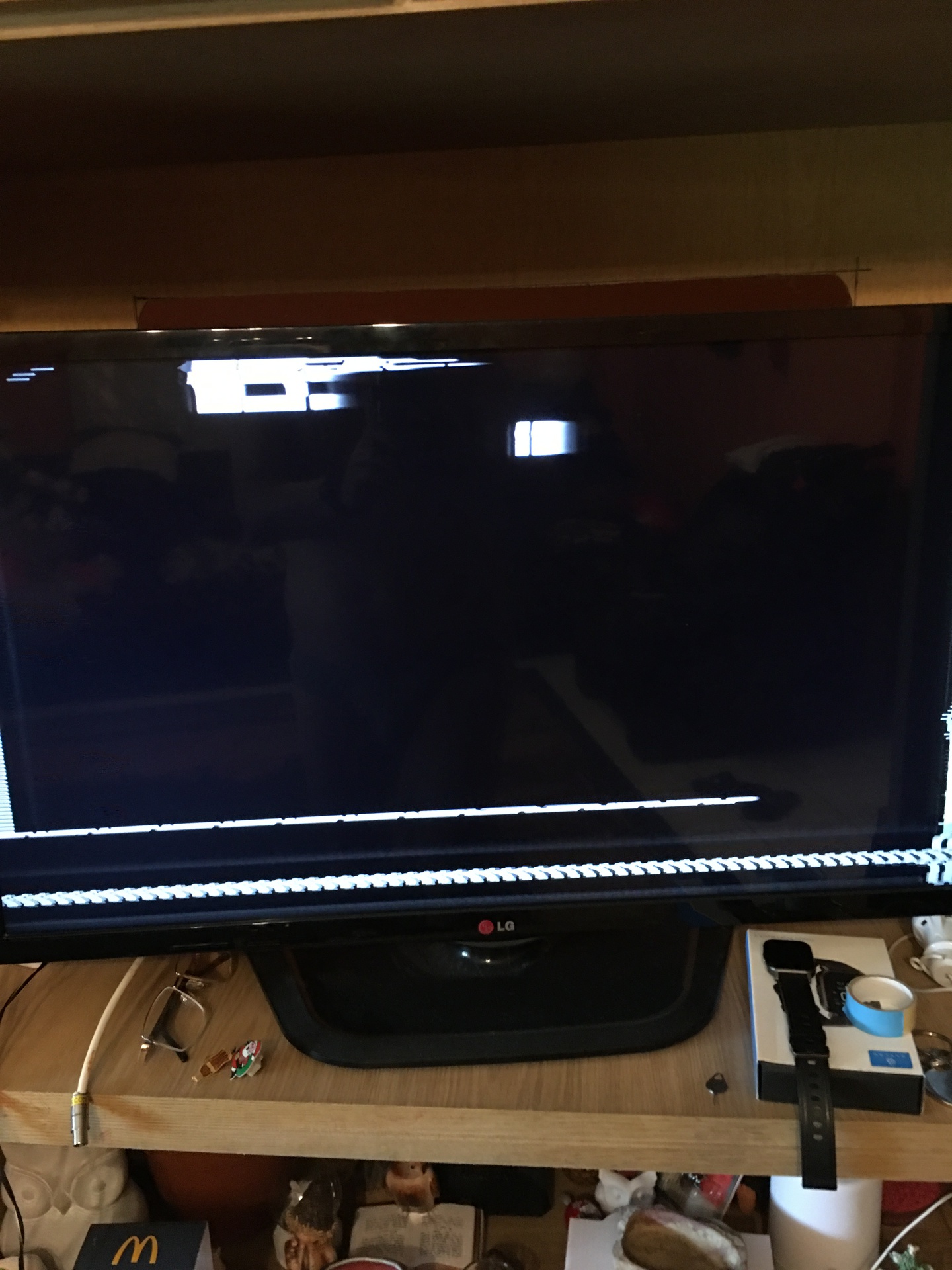

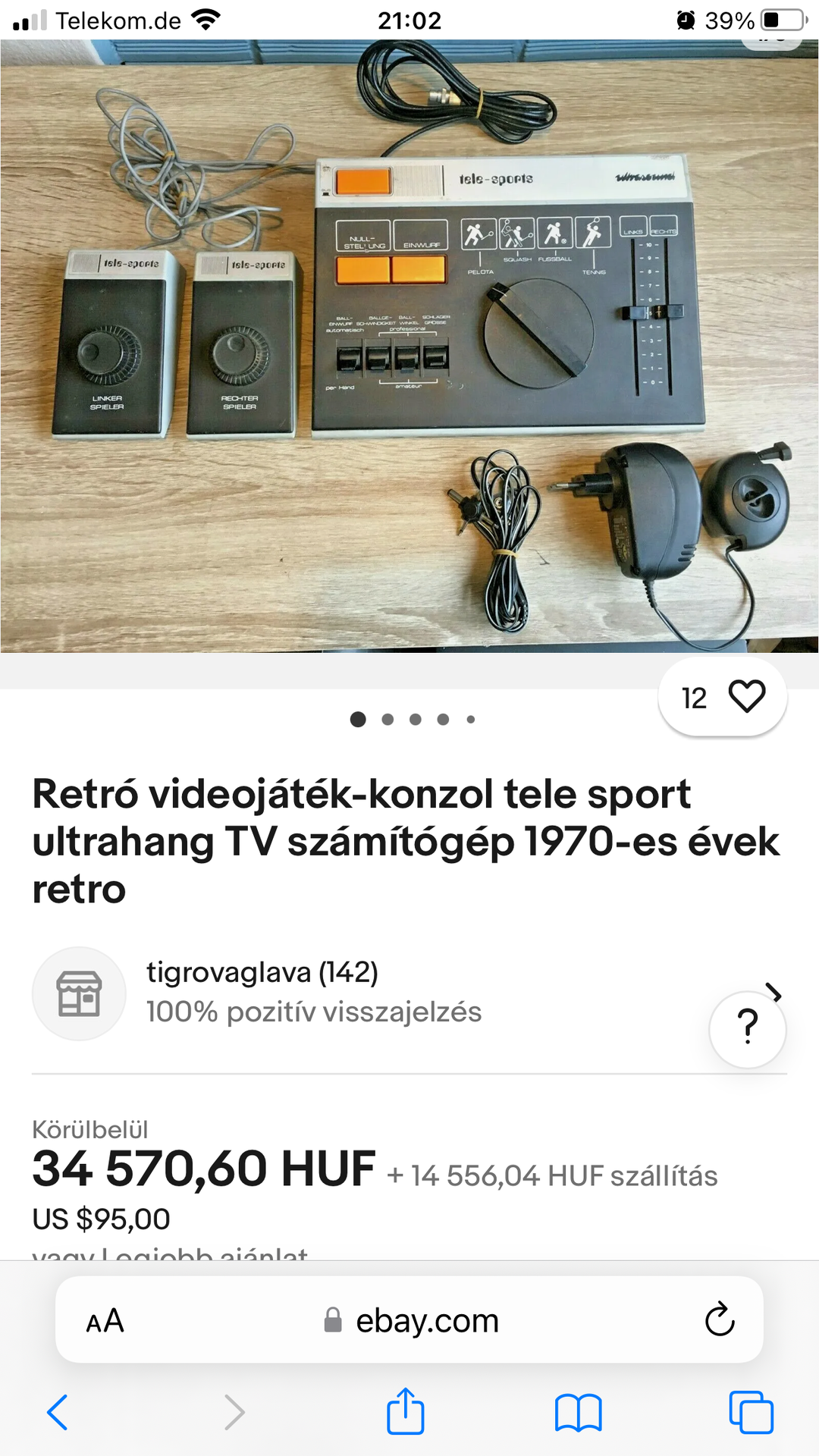

(#) lajos1969 hozzászólása Aug 5, 2024 /

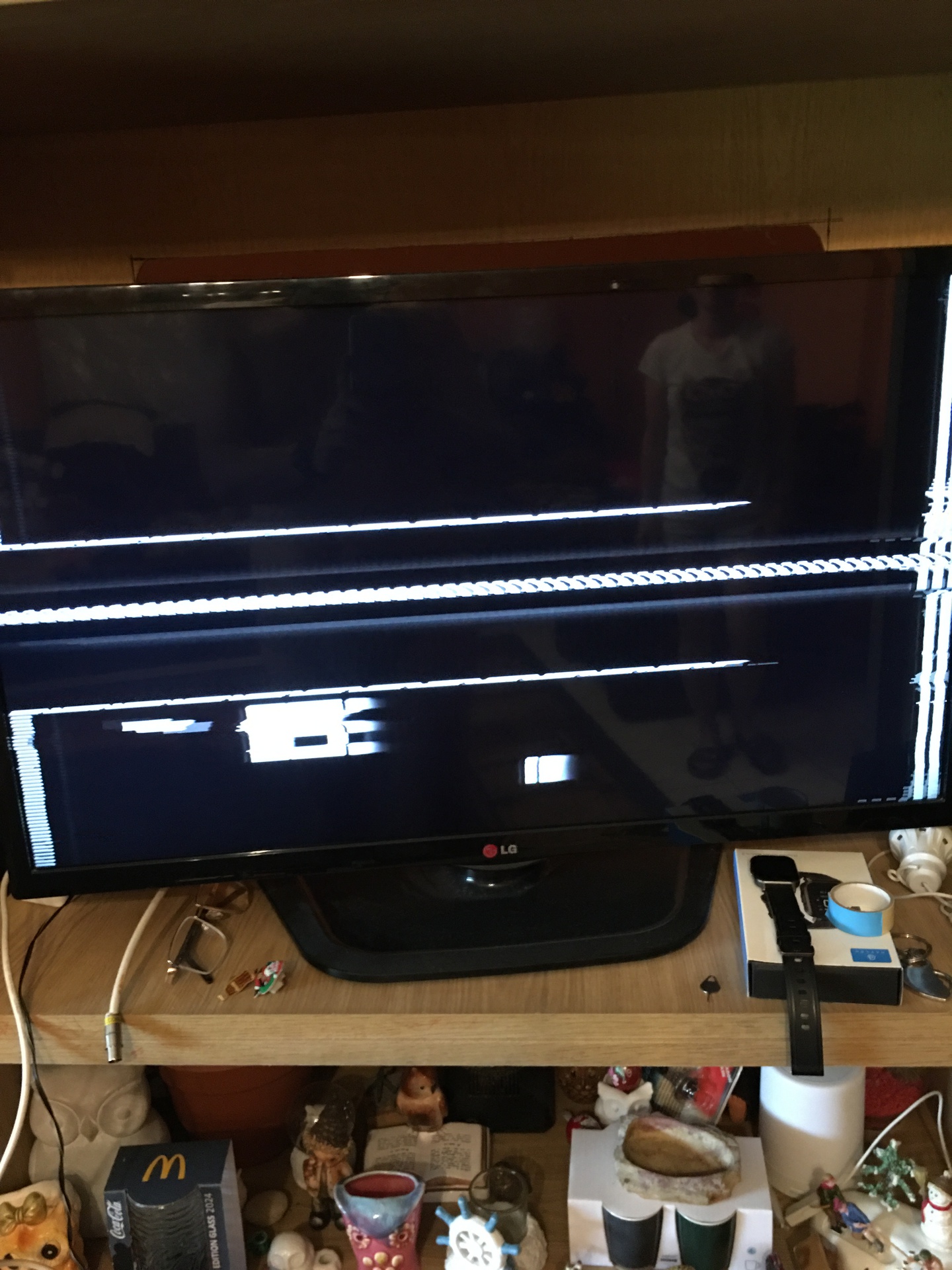

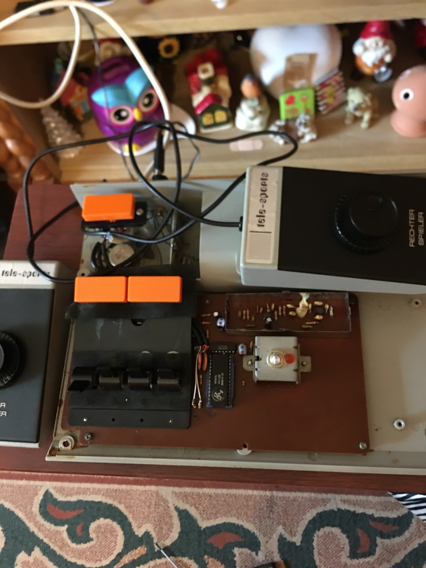

Egy kis segítség kellene ezzel a régi tv játékkal kapcsolatban.
Nem sikerül jobban ráhangolni a tv-t.
Mi lehet a gond?
A hozzászólás módosítva: Aug 5, 2024
(#) tothbela válasza lajos1969 hozzászólására (») Aug 5, 2024 / 1
Lehet hogy a TV norma nem stimmel. A TV-n (a menűből gondolva régebbi LG) valószínűleg van scart bemenet. A játékot meghekkelve ki lehet vezetni (vagy ki is van gyárilag) a videó és audio jelet. Akkor nem kell hangolgatni.
Az is lehet, hogy nem is jól van ráhangolva. Lehet hogy tükörfrekvenciát kapott el. Ha végighangolva a sávot nem találsz tiszta képet, az is megeshet, hogy sávon kívül van a játék modulátorának a vivő frekije. Régebben voltak ilyesmi játékaim, sokszor el volt hangolva a modulátora. Csak akkor nyúlj bele, ha biztos vagy a kezedben.
(#) tothbela válasza tothbela hozzászólására (») Aug 5, 2024 /
Egy videót is feltehetsz a hibáról, mert olyan eset is lehet, hogy csupán a tápegység szűrésre romlott el (kiszáradt elkó), ezért nem tud stabil vivőfrekit kiadni a modulátor. Ez elég indok, hogy ne tudjon rászinkronizálni a TV.
(#) lajos1969 válasza tothbela hozzászólására (») Aug 5, 2024 /
Köszi, csinálok videót, kondikak cseréltem benne.
