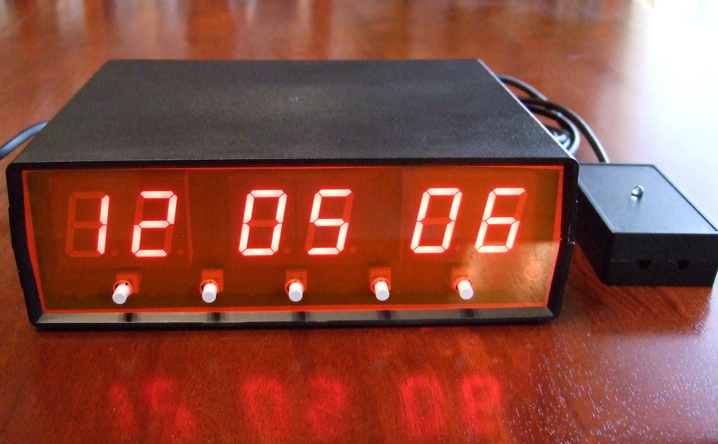

DCF 77-es órámat tegnap fejeztem be:
* PIC16F877-el
* 2,5 cm-es kijelzőkkel
* RTC-vel (DS1307)
* hőmérővel (DS1621)
* kijelző-fényerőszabályozással
* ébresztővel
* "nagy C"-s külső DCF77 vevőmodullal
* saját assembly szoftverrel
(#) zoknee válasza fookos hozzászólására (») Márc 4, 2008 /

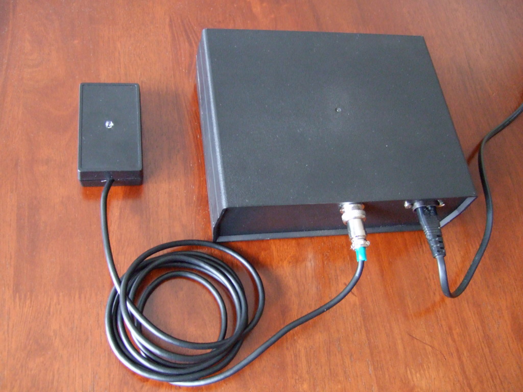

Nagyon jól néz ki! Ötletes a DCF vevő csatlakoztatása, jó robosztus lett
Megkérdezhetem hogy olyan vörös plexit hol tudtál szerezni?
Attila86: Csak gratulálni tudok a tápodhoz! Nekem már az első verzió is nagyon tetszett.
A nyákot azt lefújtad védőlakkal? Mert nekem az ilyen teliföldes fóliám az rendesen bemattult fél év alatt. Most kísérletezek vele, hogy fúrás után rögtön lelakkozom, illetve azt is kipróbáltam, hogy fúrás után rögtön kémiai ónozás+védőlakk. Fél év múlva meglátom, mi a hatása

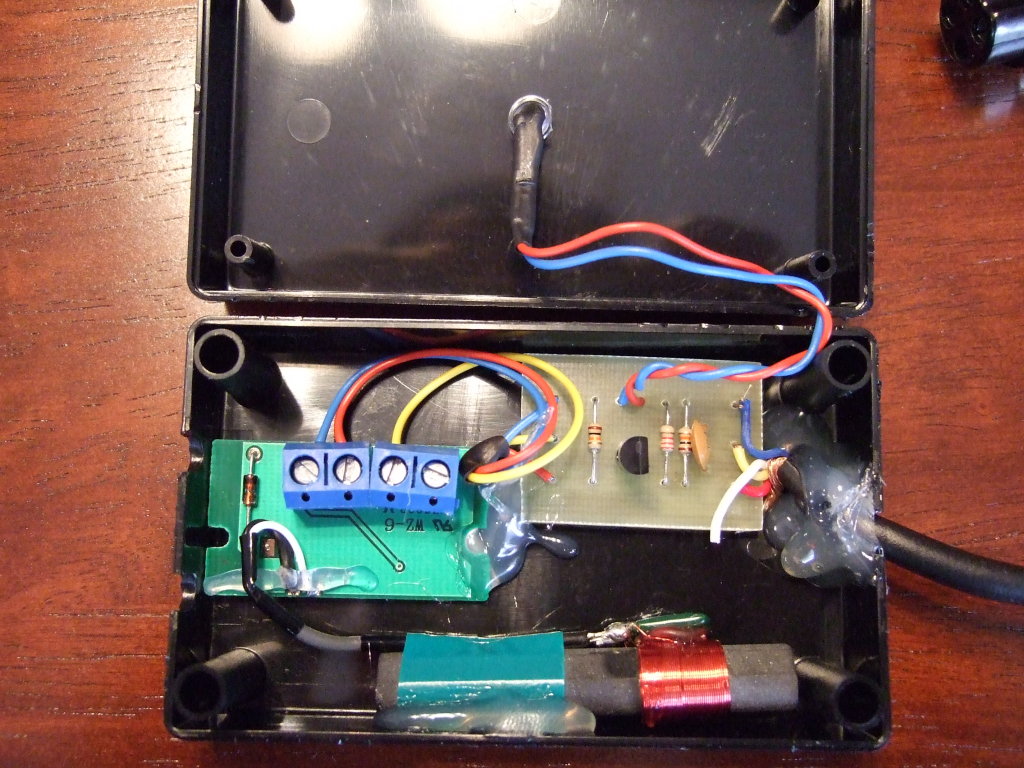

(#) Müszi válasza fookos hozzászólására (») Márc 4, 2008 /
A vevőmodulról is mutatnál képet (konrád féle?), engem nagyon érdkelne, egyébként gyönyörű alkotás

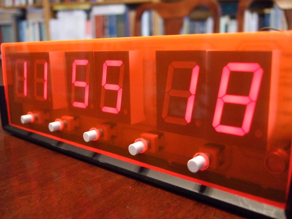

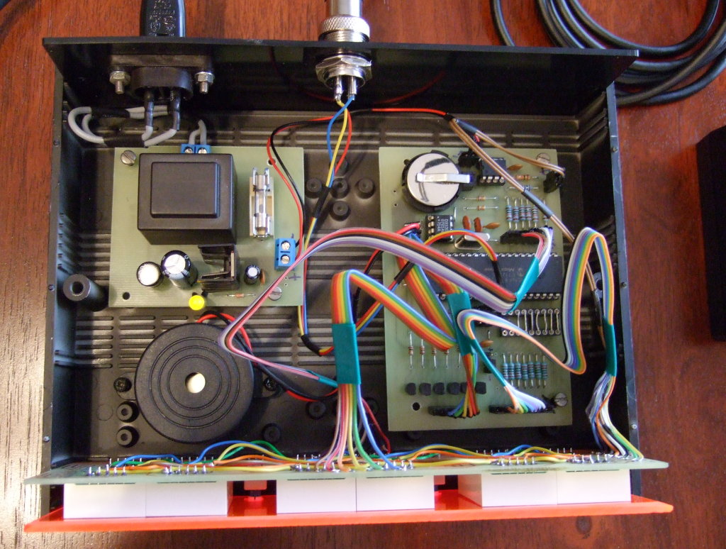

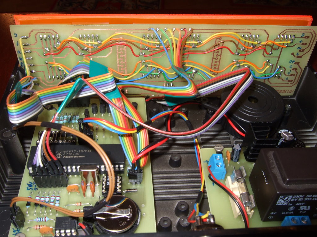

(#) fookos hozzászólása Márc 4, 2008 /
További fényképek a DCF77-es órához
Kapcsolási rajzot, építési útmutatót és a teljes assembly kódot szeretném egy cikk keretein belül közkincsé tenni. Ez még pár napig el fog tartani.
A plexit a flex-time kft-nél vettem. Ők is vágták méretre. Az irodában kell fizetni és az udvaron van egy műhely, ahol (mivel itt sok-sok négyzetméterrel foglalkoznak) a pár négyzetcenti miatt eléggé morogtak.

(#) MPi-c válasza fookos hozzászólására (») Márc 5, 2008 /
Nagyon szép lett, gratulálok!
(#) Frankye válasza Attila86 hozzászólására (») Márc 5, 2008 /
Ez igen! Minden elismerésem!
(#) Frankye válasza fookos hozzászólására (») Márc 5, 2008 /
Nagyon szép, igényes munka, gratulálok!
(Kár, hogy mostanság kevés ilyen igényes kivitelű készüléket látni a hobbi kategóriában...)
Csak az a melegragasztó...
(#) Csibi válasza fookos hozzászólására (») Márc 5, 2008 /
Ez nagyon ott van
Assembly szoftver , csak gratulálni lehet hozzá.
Hol jártál eddig? Talán több alkotásodat is bemutathatnád

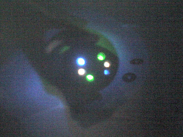

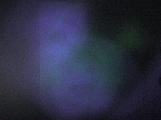

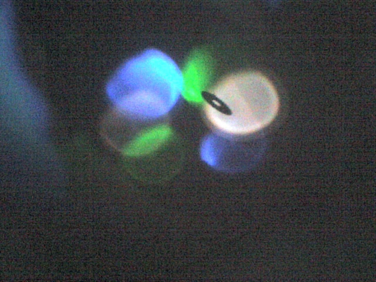

Én a napokban összeraktam egy DJ-Enzo (Dj George) féle fajta led-shine-t csak hiányzok belőle a piros led sajna se égen se földön nem lehet kapni
Külömböző lencsetávokból fényképeztem
DSC37- 20cm
--II--38-25 cm
--II--39- 10cm
--II--40- Fordított lencsével 15cm
csak még nincs doboza...De ma meglesz minden és akkor teszek fel uj képeket
(#) hapro válasza Ifjbockgaben hozzászólására (») Márc 5, 2008 /
Gyakorlatilag ez mi...?
A képek és a szöveg alapján nekem nem derült ki. Azt hogy led-shine így szavanként értelmezni még csak tudom LED ragyogás, fényesség.... de az mi? és mire jó? Ja meg hogy néz ki?
