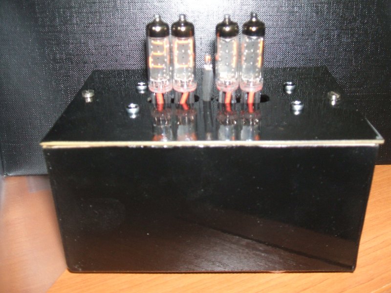

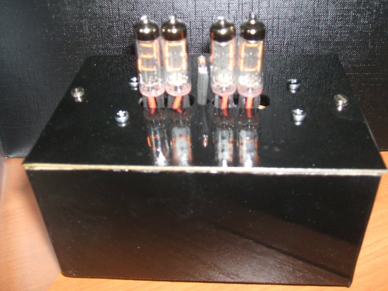

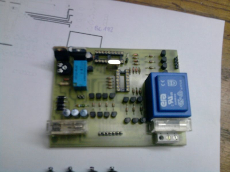

Elkészültem tegnap este az IV-9 Numitron kijelzős órámmal.
Az egész alapja Vicsys által tervezett feledékenyember órája. :worship:
A nyák saját tervezés, sajnos néhány hiba csúszott a tervezésbe, amit csak építés során vettem észre ezért nem is szeretném nagyon mutogatni. A doboza nyáklapokból lett össze forrasztva. Még nem végleges amint lesz sok időm, kap egy rendes fa dobozt alumínium vagy tükör fedőlappal.
(#) gtk válasza Tama89 hozzászólására (») Okt 20, 2009 /
Ismet csoves_oras_laz van. Erdekes, tetszik

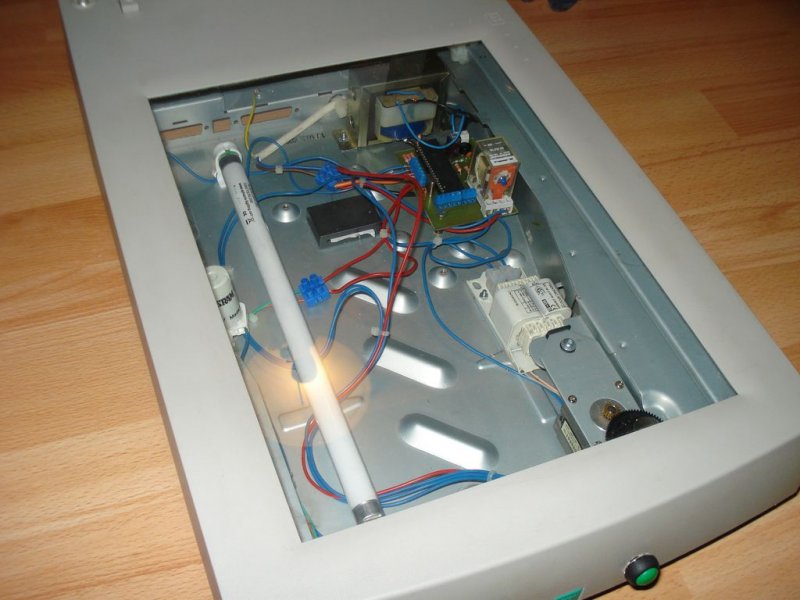

(#) aderka hozzászólása Okt 21, 2009 /

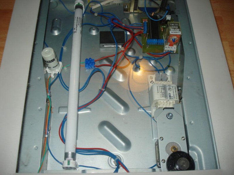

Készül a NYÁK megvilágítóm! 90% ban kész. Már csak szépíteni kell. 7Szegmenses kijelzőn írja ki a percet, de ez sincs még beszerelve.. Képet mutatok.
üdv: Dávid
(#) vicsys válasza aderka hozzászólására (») Okt 21, 2009 /
Fehér papírlapot tegyél az aljára. Szép lesz, gratula!
(#) dizi válasza aderka hozzászólására (») Okt 21, 2009 /
Meg még vagy 2 neont szerintem egy az kévés egy 10x20-aspanelt nem bírsz majd levilágítani .
(#) aderka válasza dizi hozzászólására (») Okt 21, 2009 /
Még1 lesz.. 2 ekkora neon elég, szerintem.
(#) Topi válasza aderka hozzászólására (») Okt 21, 2009 /
Egyenletes levilágítás nem volt cél?
Nem a méret a lényeg, hanem a két neon közti távolság nem szabad egymástól távol tenni max 3cm két cső kötött.
Nézd meg az enyém abba is most tettem bele még kettőt ,mert kettő kevés volt pár hozzá szólással ezelőtt képeket is raktam fel róla.
Megfogadom a tanácsodat, de nekem helyem sincs több csőre. A második csövet 3cm-re fogom tenni ettől. Bízom benne, hogy használható levilágító lesz.
üdv: Dávid

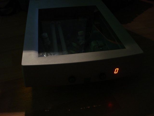

(#) aderka hozzászólása Okt 22, 2009 /
Ma véglegesítettem. Felteszek még 2 képet, már megy a 7szegmenses kijelzés, és a másik cső is helyet kapott.
Se papírt sem fóliát nem tettem alulra, és több cső sem lesz benn. Elég erős így is.
üdv: Dávid
(#) gtk válasza aderka hozzászólására (») Okt 22, 2009 /
Ne nagyon nezegess bele !

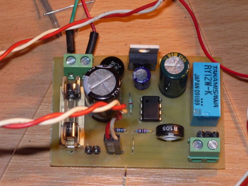

(#) kocsgab002 hozzászólása Okt 23, 2009 /
Folyamatban van az UV LEd-es NYÁK levilágítóm. ma elkészítettem az időzítőt, csupa otthon talált bontott alkatrészekből. Az egyszerűségre és az olcsóságra törekedtem, így se PIC, se kijelző. Egy 555-ös időzítő kb 10mp-10 perces intervallummal. A működést, egy db kék LED jelzi. A nyák vasalással készült.
Holnap folytatom a scanner átalakításával.
(#) Rumcájsz válasza kocsgab002 hozzászólására (») Okt 23, 2009 /
Esztétikus, szép kivitelezés!
Gratulálok és sok sikert hozzá!

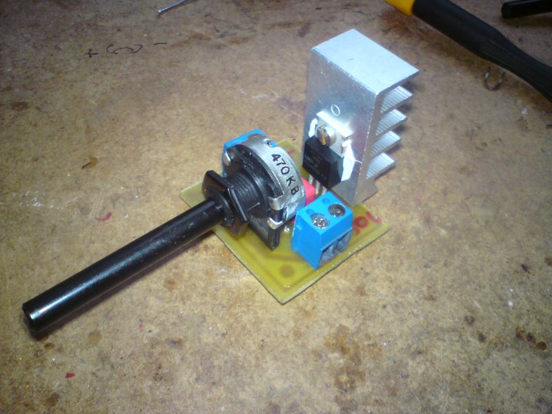

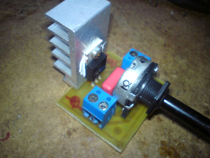

Hali. egy kis apróság, egy fényerőszabályzó. Nincs sokat mit rajta nézni, de azért mégis
(#) MolnarG válasza jdani hozzászólására (») Okt 23, 2009 /
Nem inkább egy fázishasításos teljesítmény szabályzót építettél? Egy két plusz alkatrész beépítésével a szabályzókörben fellépő hiszteréziseket le lehet csökkentetni + 4db dióda és 2db ellenállás felhasználásával és egy kis fojtó sem ártana a bejövő fesz-re.
(#) jdani hozzászólása Okt 23, 2009 /
a cikk ahol megjelent, fényerőszabályzó volt a neve..
Kukkants bele inkább ebbe a pdf-be.
(#) M.Béla válasza jdani hozzászólására (») Okt 23, 2009 /
Szép lett ,de ahogy nézem a triacot nem szigetelted el a bordától.
