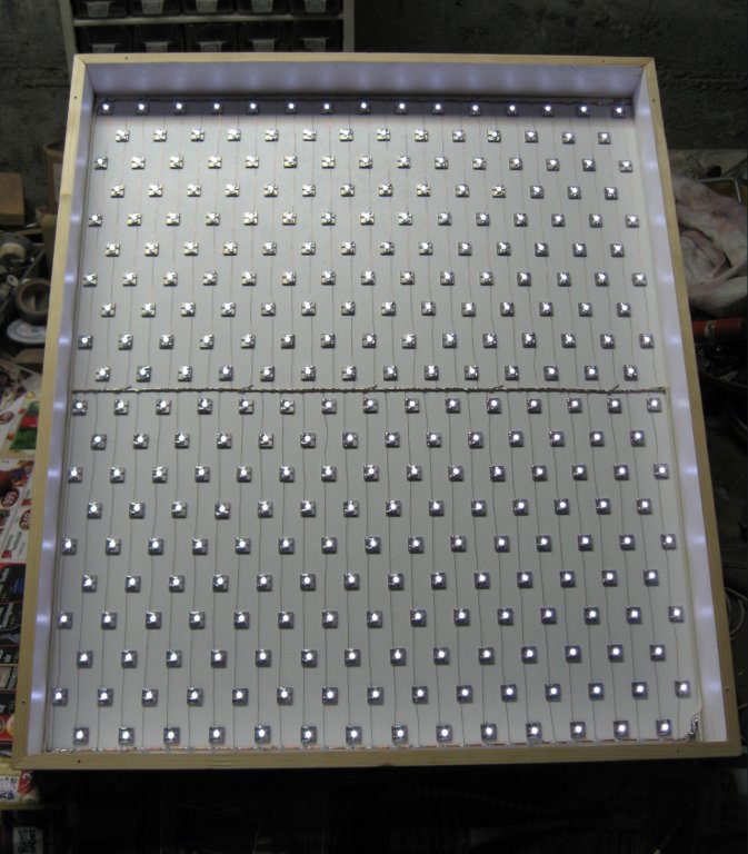

Ha már a ledeknél tartunk, én is mutatnék valamit.
Karácsonyra készítettem egy ismerősöm ólomüveg képéhez háttérvilágítást.
Kb. 45x55cm-es, ekkora nyákot viszont nehézkes lett volna kezelni, illetve nem is olcsó, (itt talán felesleges is) ezért úgy döntöttem, hogy a 290db smd ledet 1x1cm-es négyzetekre forrasztom, majd ezeket felragasztom farost lemezre és összehuzalozom. A keret 1x4cm-es fenyőlécből van, (vékonyabbra sajnos nem tudtam, a ledek sugárzási szöge miatt) az előlap pedig félopál plexiből készült, amitől szép homogénen világít. Belülről matt fehér festést kapott az egész fényvisszaverés céljából.
A ledek össz. teljesítménye 15W, így tekintélyes fényerőt produkálnak, de erre szükség is van a sötétebb színű üvegek átvilágításánál. Elektronika gyanánt a táp pedig kapott egy pwm-es fényerőszabályzót.
/Sikerült kihozni egy 20x16-os nyákból az egészet, viszont a négyzetek összevágása, pontos felragasztgatása és összedrótozása rendkívül időigényes ... így már utólag nem érte meg/
Üdv: Gergő

(Bocs, a képek butítva nem túl részletgazdagok.)
A valóságban jóval homogénebb a világítás.
És íme az ismerősöm saját keze által készített ólomüveg kép:
(#) zsoltee0001 válasza gery25 hozzászólására (») Jan 2, 2011 /
Nagyon profi lett.
Egy pillanatra fölmerült bennem az EL-fólia alkalmazása erre a célra, de megnéztem az árakat (A3-as méret 30k +áfa) rögtön elhessegettem a gondolatot.
(#) zoly15 válasza gery25 hozzászólására (») Jan 2, 2011 /
Nagyon jó lett.. Legalább nem unatkoztál Esetleg nem gondolkodtál CCFL csöves világításban? :hide:
(#) vicsys válasza gery25 hozzászólására (») Jan 2, 2011 /
Minden elismerésem a tied és persze a művész ismerősödé! Barátom, ez nekem nagyon bejön! :kalap:
(#) heroldbalu válasza gery25 hozzászólására (») Jan 2, 2011 /
A homogén világításra lenne egy másik ötletem esetleg egy rossz lcd monitor kibelezve (persze olyan aminek működik a világítás része) és csak a kellő részek beépítése, ez csak egy dologban korlátoz a mérete de akkora üveget kell csinálni mint a monitor és kész..

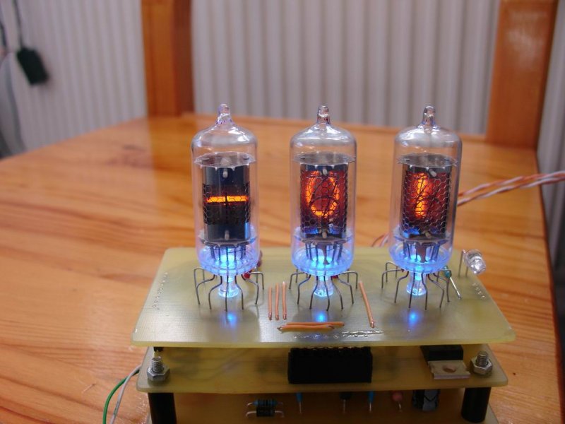

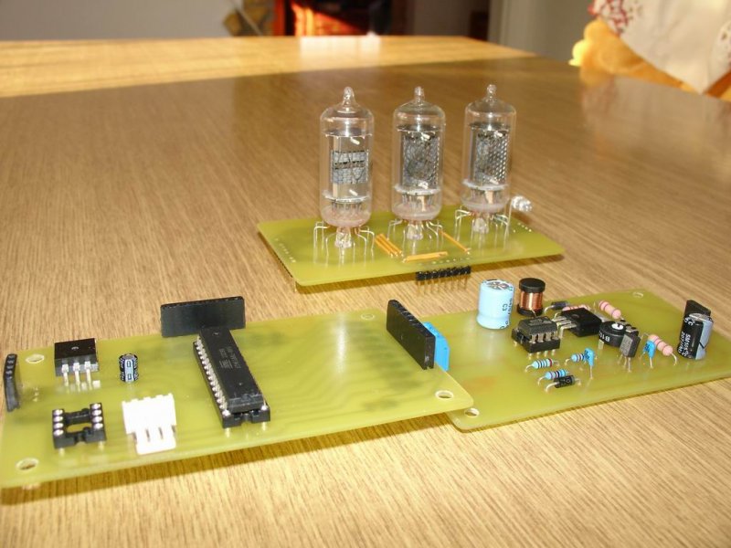

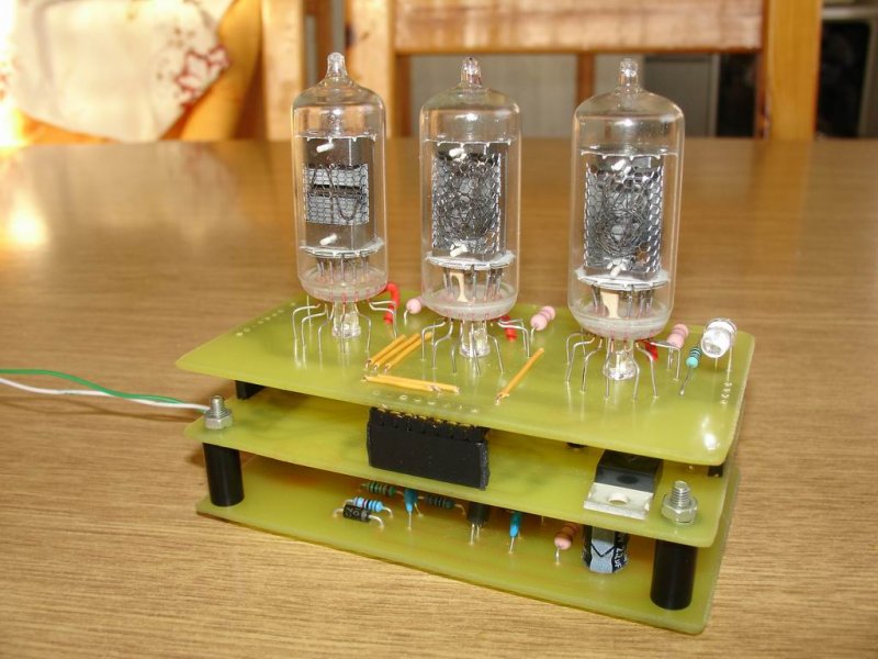

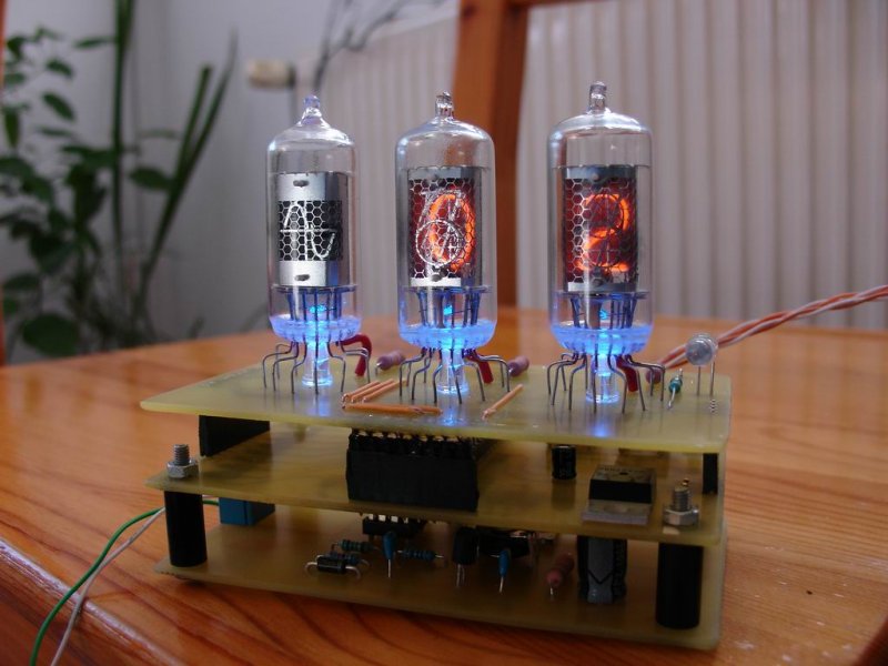

(#) vanzerr hozzászólása Jan 2, 2011 /
Megépítettem Levii és Zoly15 által tervezett nixie csöves hőmérőt. A külső hőmérséklet mérést jelző korábban beépített glimm lámpa - amit azóta egy LED-del kiváltottam - egy kicsit megviccelt, de azóta szuperul működik. A nyákot egy kicsit átterveztem a "szendvics"
szerkezetű panel miatt.
Köszönet "levii"-nek a hibakeresésben nyújtott segítségéért.
(#) vanzerr válasza vanzerr hozzászólására (») Jan 2, 2011 /
és még 2 kép...
(#) MaTe193 válasza vanzerr hozzászólására (») Jan 2, 2011 /
Profi munka.Már csak dobozolni kell és kész a mű.
(#) vanzerr válasza MaTe193 hozzászólására (») Jan 2, 2011 /
Köszi, készítek sötétben állványról egy képet...

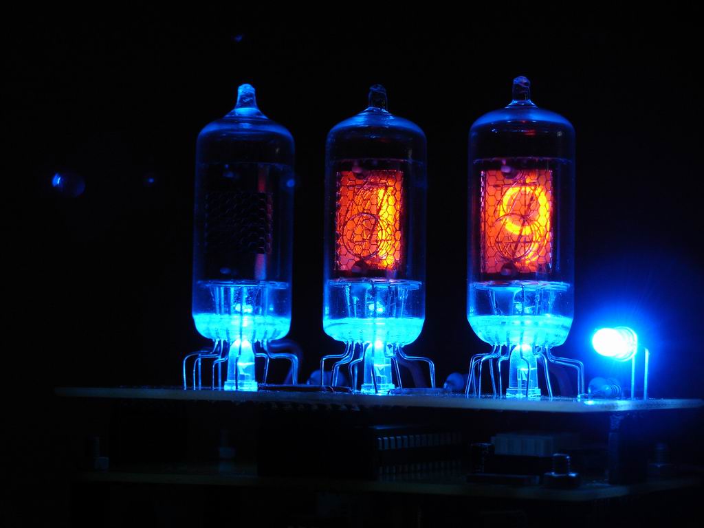

(#) vanzerr válasza Abukodonozo hozzászólására (») Jan 2, 2011 /
Igen lesz doboza is, még korábban készítettem egy nixie órát is, majd azzal együtt fogom bedobozolni.
Teszek még fel 2 képet. A nixie melletti kék led a "külső" hőmérsékletet mutatja. Egy kicsit megfogtam a ds ic-t azért a hőfokkülönbség...
(#) Abukodonozo válasza vanzerr hozzászólására (») Jan 2, 2011 /
Jól néz ki sötétben is. A jobb oldalon a led mi célt szolgál?
"Kinti" és "benti" hőmérsékletet mér, ha világít a led az a kinti hőfokot mutatja, ha nem akkor pedig a bentit...

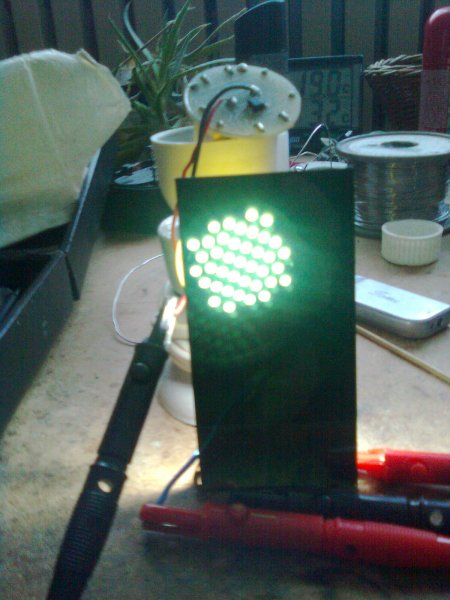

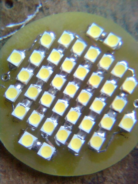

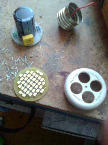

(#) Pulyka válasza MaSTeRFoXX hozzászólására (») Jan 2, 2011 /
„"Az volt a probléma a rendelt 1000db LED-ből csak 219 darab működött"
Nekem nem volt ilyen gondom szerencsére.
HeStore-ból ilyenből rendeltem 80 darabot, ebből csak 3 volt úgymond kuka, mert vagy pislákolt, vagy vezetett a led sorosan, de nem világított, vagy szemmel láthatóan gyengébben, mint a többi.
De hova használtam én ennyi LED-et?
Összedobtam 2 darab fehér fényű, SMD LED-es Spot lámpát, amik 37 illetve 39 darab LEDet tartalmaznak.
Egész jó fényük van, és nem is melegednek nagyon, míg az energiatakarékos izzót, és annak műanyag házát épphogy csak meg tudtam fogni, annyira égetett.
A Spot lámpában kondenzátoros előtét dolgozik, aminek kapcsolását itt találtam a HE-n, de a pontos helyét nem tudtam megtalálni.
A LED-eket könnyű volt forrasztani, mert csak sima csipesszel "megfogtam" a ledeket (könnyítés gyanánt bekentem nagyon minimálisan a rézfelületet forrasztóvízzel) így csipesszel odatartottam a ledeket a helyükre, és a tűhegyű weller pákával könnyedén forrasztottam, a f. víznek köszönhetően pedig azonnal elterült a cin a led lábán, és a nyák réz felületén.
A lámpa nagytesója kint szolgál a másik helyiségben, az nincs a képeken, az a 37 LED-es, és csak azért nagytesó, mert annak a műanyag háza egy "6 csöves" e.t. izzó háza volt, de ott sok hely kárba veszett a LED-ek körül, mert nem voltak összesűrítve a LED-ek, így ott a nagy átmérőjű műanyag házban még több led férne el, ha újra terveznék egy nyákot a meglévő kezdetleges tapasztalataimmal.
Lehet furcsa, de pont azért használtam ilyen SMD led-et, és nem furatszereltet, mert ez a fajta 120 fokban sugároz, azaz jobban szétterítí a fényét, szemben az általam talált 5mm-ekkel, ami egy pontba világítanak.
A lámpa legnagyobb előnye a teljesítménye, tízszer kevesebbet fogyaszt az én energiatakarékos izzóm helyett.
A e.t. izzó áramfelvétele 230VAC-n: 0.09-0.1A(90-100mA), míg a LED-es izzóm áramfelvétele 0.010-0.013A.(10-13mA)
Pár kép...
Kép155: Kész a nyák, jöhet a 39 db SMD led forrasztása.
157: Az előtét a bal felső sarokban, aminek az elektrolit kondija direkt 400V-os, mert ha az eggyik led tönkremegy, akkor a terhelés megszűnése miatt hirtelen megemelkedik a feszültség 300V körülire.
A jobb alsó sarokban az energiatakarékos izzó(e.t.) teteje, itt látható a neoncsövek helyei, és a pici furatok, hogy elférjenek, és kikukucskáljanak az SMD led-ek.
