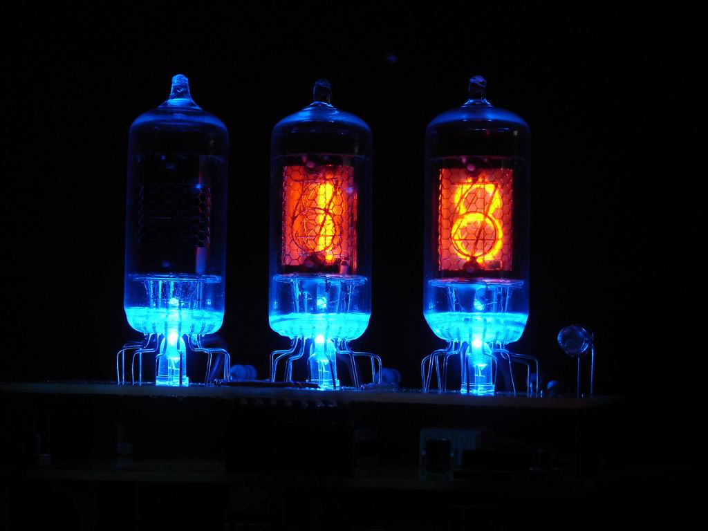

(#) vanzerr hozzászólása Jan 2, 2011 /
Megépítettem Levii és Zoly15 által tervezett nixie csöves hőmérőt. A külső hőmérséklet mérést jelző korábban beépített glimm lámpa - amit azóta egy LED-del kiváltottam - egy kicsit megviccelt, de azóta szuperul működik. A nyákot egy kicsit átterveztem a "szendvics"
szerkezetű panel miatt.
Köszönet "levii"-nek a hibakeresésben nyújtott segítségéért.
(#) vanzerr válasza vanzerr hozzászólására (») Jan 2, 2011 /
és még 2 kép...

(#) vanzerr válasza Abukodonozo hozzászólására (») Jan 2, 2011 /
Igen lesz doboza is, még korábban készítettem egy nixie órát is, majd azzal együtt fogom bedobozolni.
Teszek még fel 2 képet. A nixie melletti kék led a "külső" hőmérsékletet mutatja. Egy kicsit megfogtam a ds ic-t azért a hőfokkülönbség...
(#) Abukodonozo válasza vanzerr hozzászólására (») Jan 2, 2011 /
Jól néz ki sötétben is. A jobb oldalon a led mi célt szolgál?
"Kinti" és "benti" hőmérsékletet mér, ha világít a led az a kinti hőfokot mutatja, ha nem akkor pedig a bentit...
