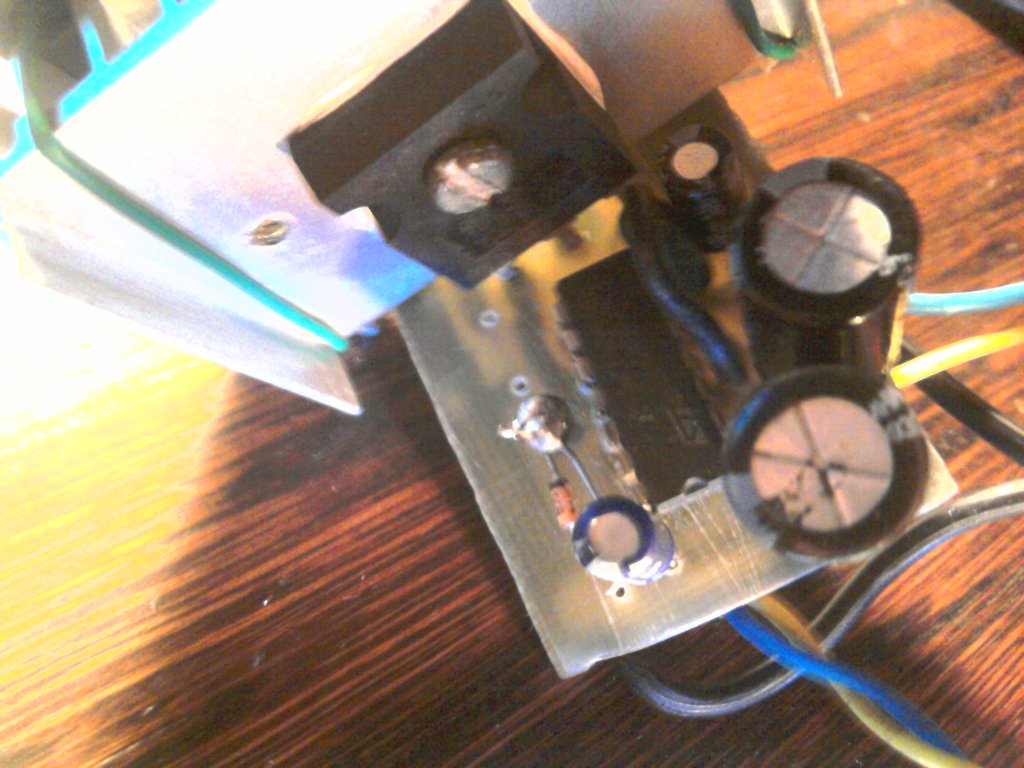

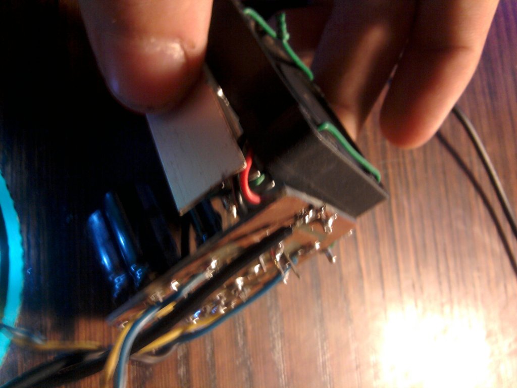

Üdv mindenkinek.Hat sajnos a mai munkam is eleg csunya lett(en meg abba a kategoriaban vagyok hogy orulok hogy mukodik)ez egy4093 mas icre alapulo kapcsolas es egy tip142 es tranzitsztorral elatott szerkezet.Kapott egy kis venttilatoros szurest es 3300mF szurest.De beszeljeneket a kepek.De lenne egy kerdesem.Az ego helyett kellene tegyek egy/tobb par wattos ledet,nade itt 12v van a kijovetelen es ugy hallotam hogy a ledeket aramgeneratorrol erdemes hasznalni,ezt hogy lehetne megoldani?

(#) DJanosi válasza Davidd hozzászólására (») Okt 1, 2011 /
„3300mF szűrést”
inkább legyen 3300 uF
(#) Davidd válasza Zoli_bácsi hozzászólására (») Okt 1, 2011 /
Joestet.Terhelesnek most par kicsi led van+egy "szivarego".Na en szeretnek rakotni egy olyan 5vagy10Wattos ledet.12voltrol mukodne.Itt csak egyszeruen kell az oldalon ami van szamitasi program ele egy ellenalas es kesz?Vagy kell mar aramgeneratort?

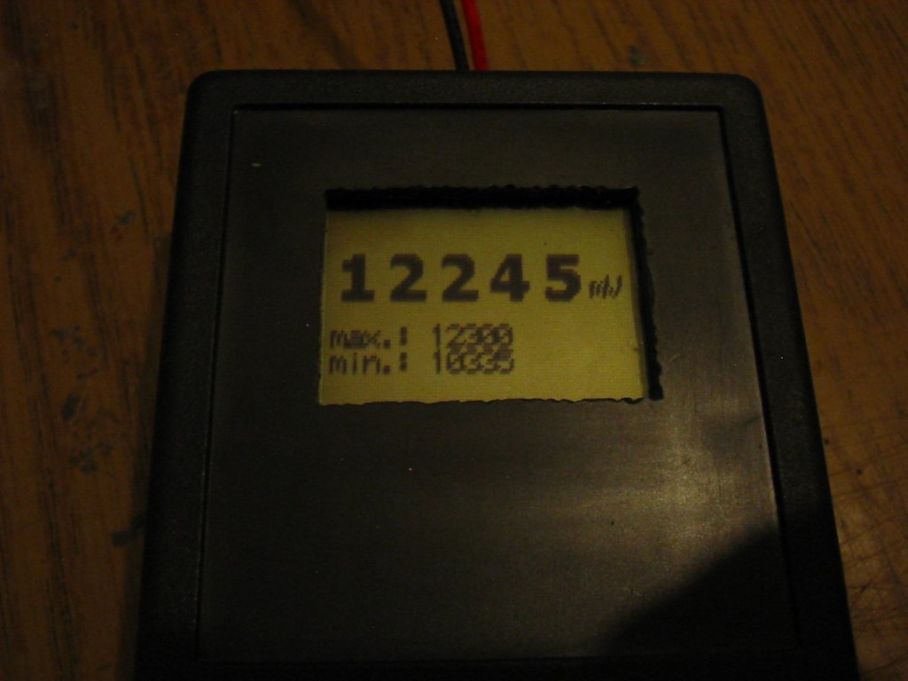

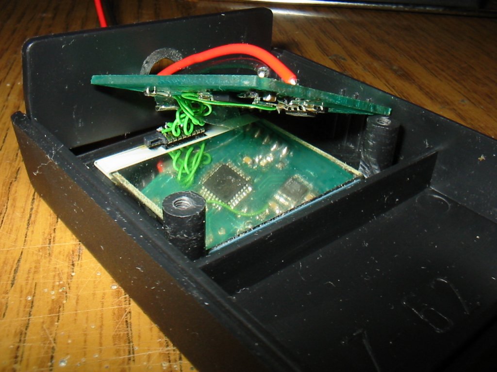

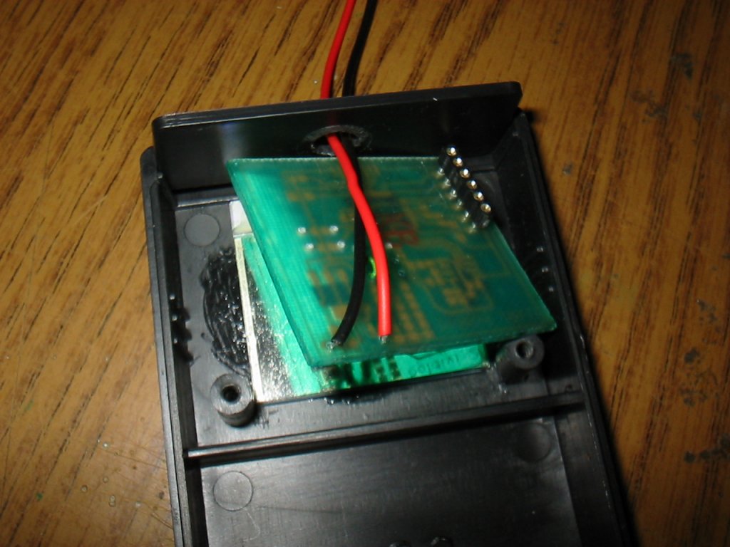

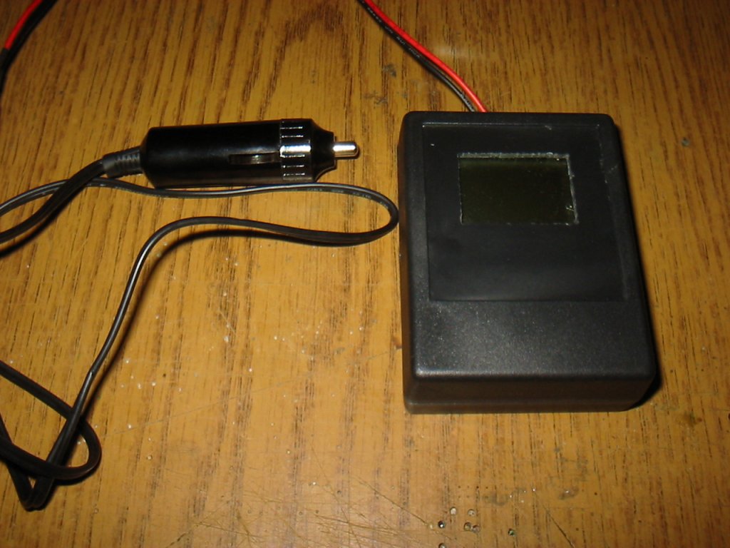

Közzéteszem a múlt heti tákolásomat: akkuteszter min, max jelzéssel, főleg autó indító akkumulátor állapotának vizsgálatára.
Ez a második alkalmazása a forrasztásgátló lakknak. Sajnos még nem találtam ki megfelelő megoldást, hogy egyenletesen vigyem fel a NYÁK-ra.
A műszert azért készítettem, mert szükségem volt egy eszközre, aminek segítségével egyszerűen megállapíthatom az akku pillanatnyi feszültségét (pl. tölti -e az autó) és azt, hogy mennyit esik vissza a feszültség indításkor.
Sajnos a NYÁK-on a kijelző lábkiosztását fordítva terveztem, ezért van a sok vékony vezeték a kijelzőhöz. Eredetileg elég a NYÁK-hoz szorítani az LCD-t vagy ráforrasztani, stb.
(#) slogan válasza Davidd hozzászólására (») Okt 1, 2011 /
„Kapott egy kis venttilatoros szurest”
Az milyen ?
(#) Davidd válasza slogan hozzászólására (») Okt 1, 2011 /
Üdv.Elirtam elenzeseteket kerem azt akartam irni hogy kapott 3300µF szurest es egy ventillatoros hutest.Elnezest.
(#) Schnitt válasza boldivi hozzászólására (») Okt 2, 2011 /
Nagyon tetszik a szerkezet
En korabban egy ledsoros kapcsolast epitettem a celra, de mar nincs meg
Sajat fejlesztes?

(#) boldivi válasza Schnitt hozzászólására (») Okt 2, 2011 /
Teljesen saját fejlesztés.
Fontos volt a pontosság, ezért MCP1541 referenciát és MCP3201 A/D átalakítót alkalmaztam. A mikrokontroller Atmega8, az LCD pedig Nokia 3410.
A tápfeszültséget a mérendő eszközről kapja. Egy 5V-os stabilizátor IC táplálja az áramkört. A kijelző is 5V-ot kap, tapasztalat, hogy kibírja. A stab. IC előtt van egy dióda, ami fordított polaritás ellen véd. A mért feszültséget egy ellenállásosztó osztja el öttel, így a felbontás 5mV, ami túlmintavételezés/decimálás módszerrel 1mV-ig növelhető.
Kialakítottam a NYÁK-on egy másik ellenállásosztót, ami közvetlenül a mikrokontroller egyik A/D bemenetére megy. Ha a referencia IC tápfeszültsége 5V alá esik, akkor jelez a készülék, hogy túl kevés a bemenő feszültség. Arra gondoltam még, hogy egy másik diódán keresztül egy elemről meg lehetne táplálni, ekkor már lehetne mérni 7,5V alatti feszültséget is (stab IC bemenete miatt).
