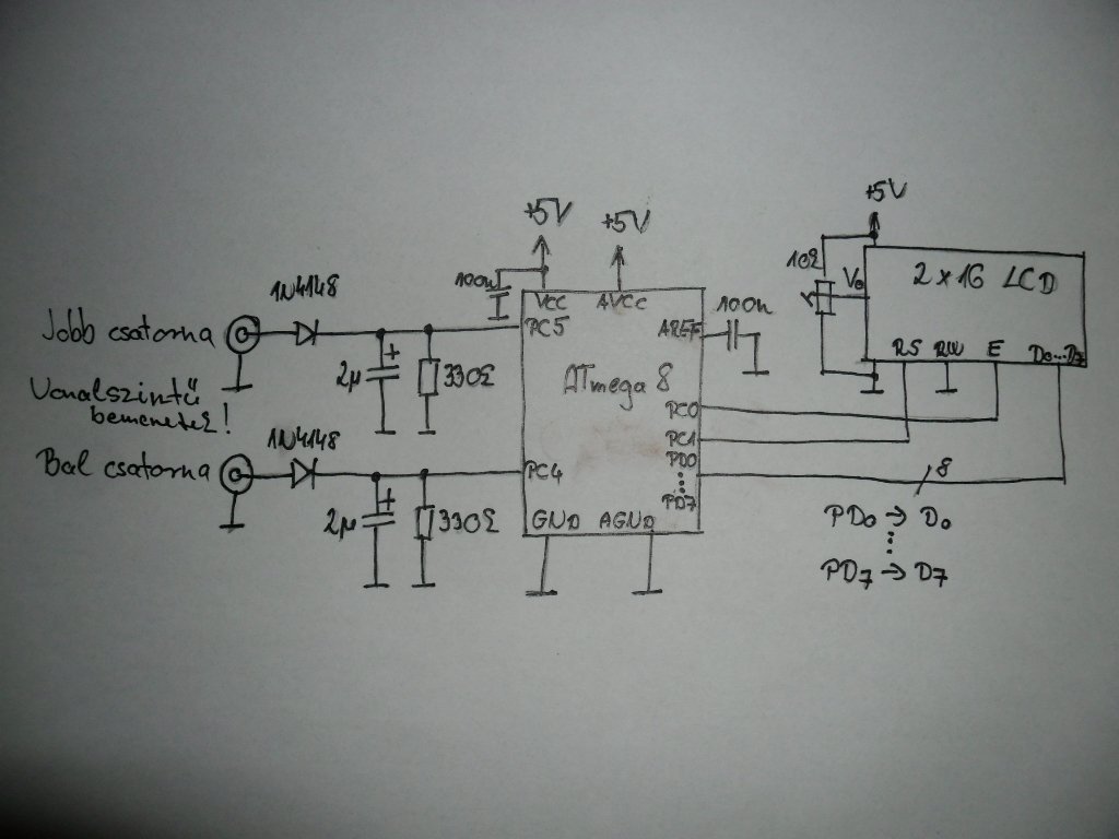

Azt megkérdezhetem, hogy milyen áramkörön keresztül illesztetted a jelet a procira?

@ ndavid87:Készítek egy rajzot és felteszem...

(#) zolee1209 válasza zolee1209 hozzászólására (») Nov 20, 2011 /
Mellékelem a kapcsolási rajzot, meg a kódot. Picit variáltam a kódon, mert volt benne egy kis bug, ami nagy hangerőnél jött elő, de most már úgy tűnik, hogy nincs gond vele. Az AVR a belső 2.56V-os referenciát használja.
Az AVR órajelét a belső RC oszcillátor adja, értékét 2- 4- 8MHz-nek válasszuk. 1MHz-en kissé már "szaggat" nekem, ez valószínűleg a nem legminimálisabb időzítések használatából ered...
Köszönöm szamóca!
(#) ndavid87 válasza zolee1209 hozzászólására (») Nov 20, 2011 /
Köszönöm a rajzot!

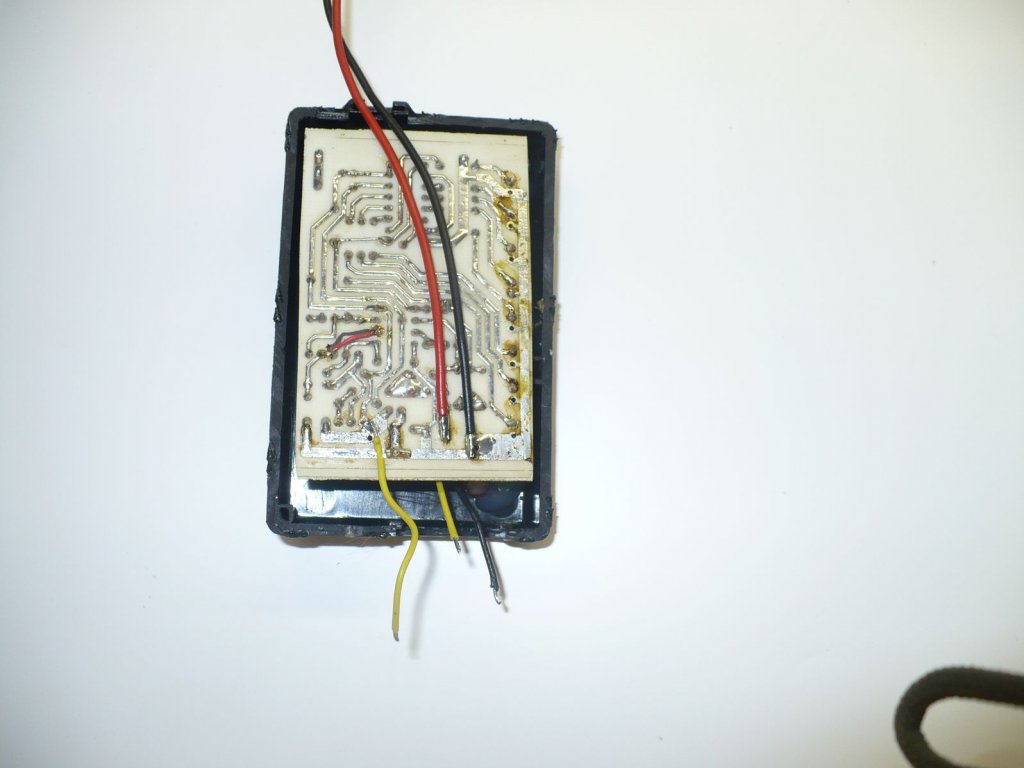

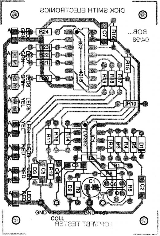

Építettem egy sorkimenő tesztert...
Sajnos előbb kellet volna mert lassan már nincs mit tesztelni a sok lcd tv végett...
(#) JZoli válasza hormi hozzászólására (») Nov 20, 2011 /
Jó lett! A rajza publikus?
(#) hormi válasza JZoli hozzászólására (») Nov 20, 2011 /
szia
Köszönöm ...
Természetesen én csak után építettem.....

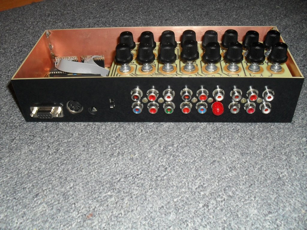

(#) lajos1969 hozzászólása Nov 20, 2011 /
Alakul a dolog!
(#) vicsys válasza lajos1969 hozzászólására (») Nov 20, 2011 /
Szép! Hirtelen azt hittem, hogy maszatos, aztán látom, hogy dobszerkó...
(#) roland0327 válasza lajos1969 hozzászólására (») Nov 20, 2011 /

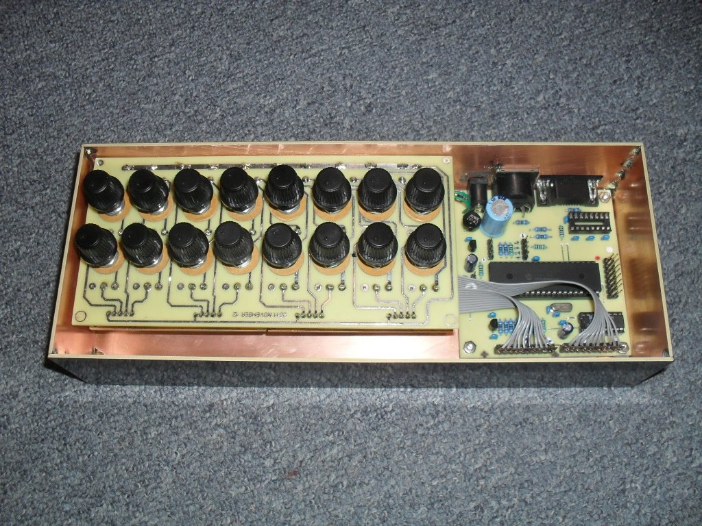

A belsejéről kaphatunk képet?
(#) janikukac válasza lajos1969 hozzászólására (») Nov 20, 2011 /
Profi ! Egyetlen amin kicsit változtatni kéne szerintem, az az, hogy a kijelzőt beigazítod..
(#) lajos1969 válasza janikukac hozzászólására (») Nov 20, 2011 /
A kijelző még nem végleges csak betettem egyet / szig. szalaggal fölragasztva/ a fénykép kedvéért ideiglenesen, mert holnap jön a kék hátteres! A belsejéről két kép, de már azt hiszem tettem fel.
(#) Frankye válasza lajos1969 hozzászólására (») Nov 20, 2011 /
Ez igen! Le a kalappal, szép munka! :kalap: Ha benne lesz a kék hátteres kijelző, akkor kérünk róla képet működésben is!
Szép lett! Gratula!

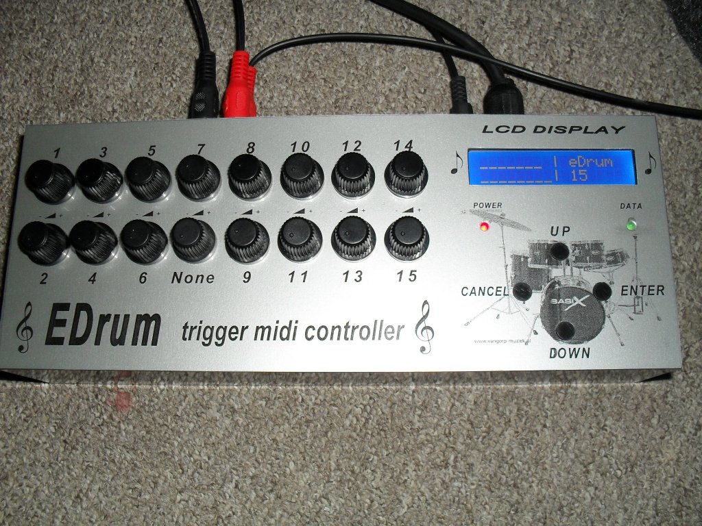

(#) lajos1969 hozzászólása Nov 21, 2011 /
Megvan a kék kijelző!
(#) lajos1969 válasza (Felhasználó 13571) hozzászólására (») Nov 21, 2011 /
(#) klemo86 válasza lajos1969 hozzászólására (») Nov 22, 2011 /
Nagyon profi, csak azok a potigombok nem nagyon passzolnak rá
(#) lajos1969 válasza klemo86 hozzászólására (») Nov 22, 2011 /
Nekem az volt a legszimpatikusabb, egyszerű de...
(#) Frankye válasza lajos1969 hozzászólására (») Nov 22, 2011 /
Nekem meg kifejezetten tetszenek. (Ízlések és pofonok, ugyebár, valamint ízlésekről vitatkozni...) A kijelző sokat dobott rajta! Szívből gratulálok, szép munka! :kalap:
(#) hormi válasza lajos1969 hozzászólására (») Nov 22, 2011 /
Szerintem is szép.
