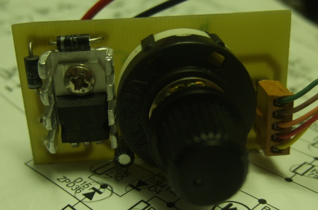

(#) Zoli_bácsi hozzászólása Márc 31, 2012 /

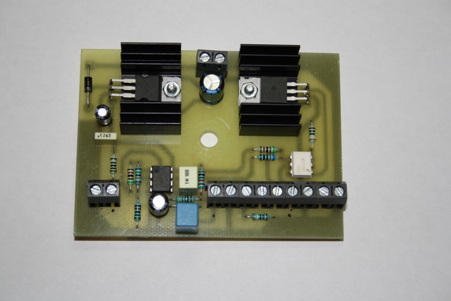

Készülőben a hordozható forrasztóállomás, solomon SL/20-as pákához. Vzoole kapcsolása alapján. Remekül működik, probléma nélkül elindult. Hamarosan a doboz is elkészül.
(#) janikukac válasza Zoli_bácsi hozzászólására (») Márc 31, 2012 /
Szép ! Az aljáról is kaphatunk képet?
Amúgy érdekes, hogy nincs mikrovezérlő benne. Talán analóg az egész?

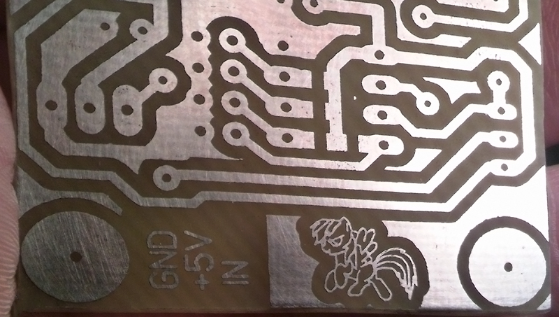

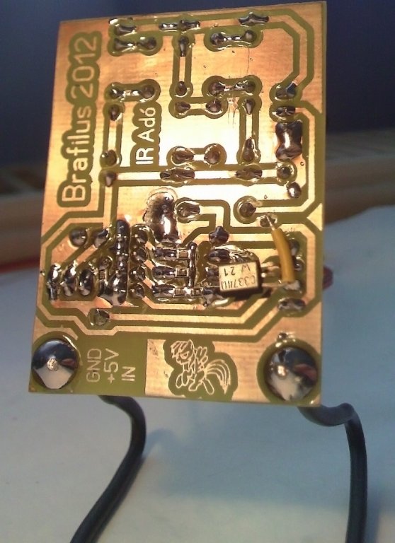

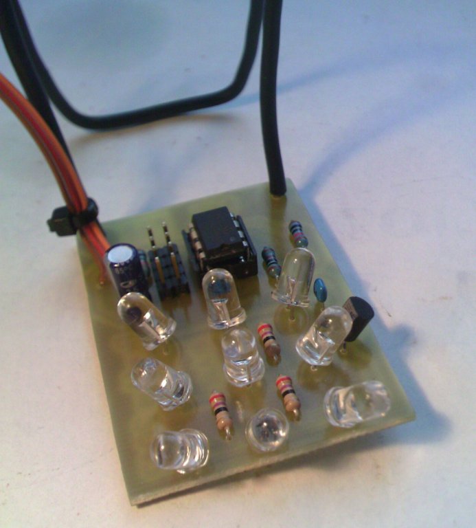

(#) Braf hozzászólása Márc 31, 2012 /
Mai kreálmány:
IR adó. Egy pic12F509 a lelke.
Nyáktervet elhibáztam. Valamiért egy pnp tranzisztort tettem npn helyett a kapcsolási rajzba (azt jól) ami alapján készült a nyákterv. PNP is jó lett volna bele, de akkor nem tudott volna TTL bemenettel üzemelni csak RS232 szinteken.
Majd ha szükség lesz rá, akkor lehet állítgatni a modulációs frekvenciát (most fix 38kHz).
Nyák vasalásos módszerrel készült, 0 hiba, még a 0,2mm-es vonalak is megmaradtak tökéletesen.

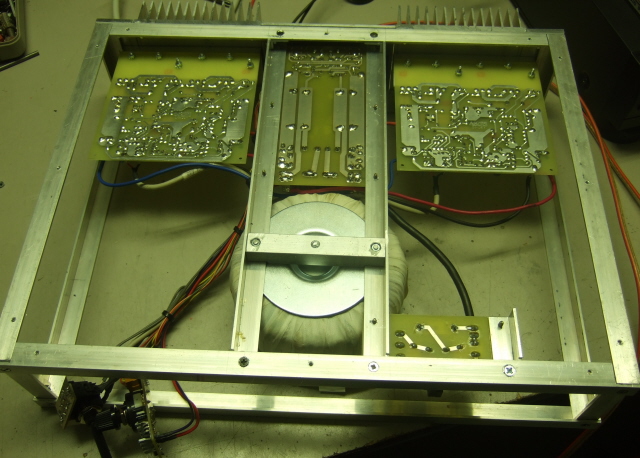

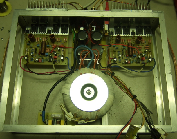

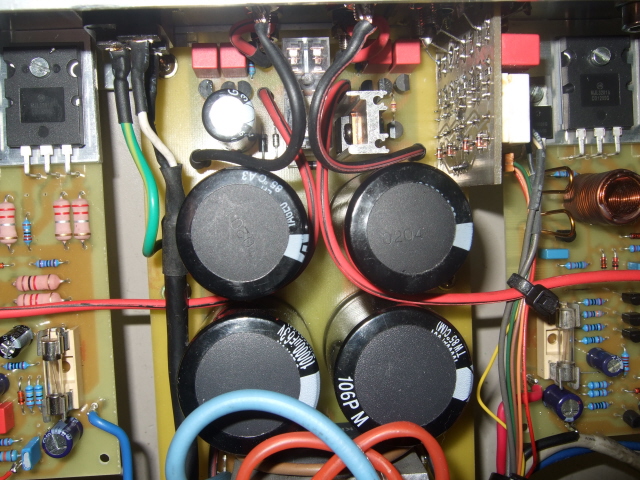

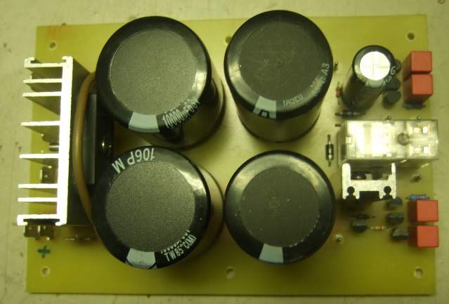

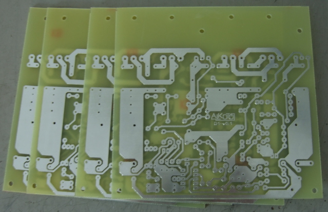

(#) lesliewednesday hozzászólása Márc 31, 2012 /

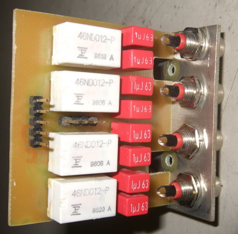

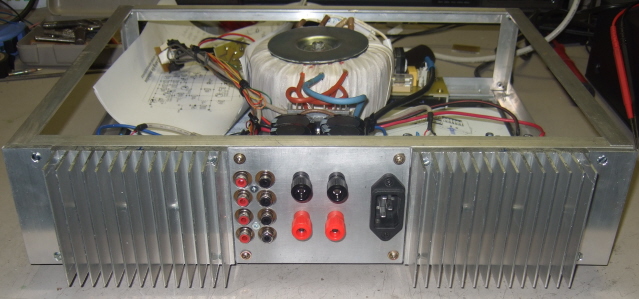

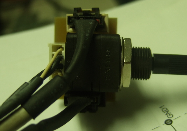

Készülőben van az új Quad erősítőm. A régi helyett most a Ludwig-féle, Alkotós panelon. Trafót, huzalellenállást réges-régről örököltem. Amit lehetett, házilag építettem. Alkatrészeknél felhasználtam, ami volt itthon. Végtranzisztorok újak, MJL-ek. Jó elrendezésű, könnyen szerelhető Alkotó végfok panelja, amit segítségével gyártattam(köszönet érte). A többi panel vasalással, itthon készült. Az erősítést visszaállítottam az eredetire, mert előerősítőt nem szándékozom elé tenni. Bemenetválasztó relés (telefonközpontból bontott relék)+Jaxley kapcsoló. A táp és hangszóró védelem panel közös. A 2-2 elkó nem egyforma, mert kettőt korábban vettem. Az előlap leszabva, de még az elrendezésén gondolkodom. Igaz, sok kezelőszerv nem lesz rajta. Főkapcsoló, bemenetválasztó kapcsoló, hangerő poti. Doboz váza alu profilokból, alja bontott szerver tetejéből készült. A teteje még hiányzik, az is a szerver tetőből lesz. Védelem, Skori-féle, amiben a zenert kellett 82V-ról (ez volt itthon) 66V-ra (szintén itthonról) cserélnem, mert nagy kivezérlésnél néha leoldott. Jaxley kicsit megviccelt, 2 vezetéket fel kellett cseréljek a helyes kapcsolási sorrendhez, amúgy elsőre indult. CD-ről meghallgattam. Szépen, tisztán, zajmentesen szól. Sajnos névleges teljesítményre nem tudtam kihajtani a meglévő hangfalakkal, de később tervezek 150W/4ohm hangfalakon is egy tesztet ismerősnél. Pár kép mellékelve a készítés fázisairól. Köszönet a fórumnak.

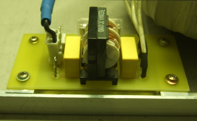

Még pár kép. Ahol tudtam, csatlakozókat használtam az összeköttetésekhez.
(#) zolika60 válasza lesliewednesday hozzászólására (») Márc 31, 2012 /
Gondos munka. Gratulálok hozzá.
(#) karaszbandi válasza lesliewednesday hozzászólására (») Márc 31, 2012 /
Az 5802-es képen ha jól sejtem a hálózati csati van. Tegyél alá egy ugyan akkora lemart panelt. Jobb a békesség a villannyal. Vagy ne alu idomra fogasd.
(#) Alkotó válasza lesliewednesday hozzászólására (») Márc 31, 2012 /
Gratulálok, nagyon korrektnek látszik.
Puffer elég lesz? Nálam is 4db 10000µF van, de Én 8 ohm-os hangszórót használok hozzá.
(#) lesliewednesday válasza karaszbandi hozzászólására (») Ápr 1, 2012 /
Jogos. Próbáltam a lehető legnagyobb távolságot tartami a felfogatástól. Van vastag szigetelő fóliám tápból bontva, szerintem azt teszem alá.
(#) lesliewednesday válasza Alkotó hozzászólására (») Ápr 1, 2012 /
8 Ohmosak a hangfalaim, ahhoz szerintem elég lesz. Bár éppen most kipróbáltam 2 HS280-al, amik 4 Ohmosak. Sajnos teljes hangerőt nem tudtam neki adni a békesség miatt, majd kerítek alkalmas tesztidőt.
(#) Zoli_bácsi válasza lesliewednesday hozzászólására (») Ápr 1, 2012 /
Látszik, hogy megfontoltan, gondosan történt a kivitelezés. Nagyon szép munka, nagyon tetszik. Örömmel nézem az ilyen igényes munkákat.
(#) idlob válasza Braf hozzászólására (») Ápr 1, 2012 /
Az ott Rainbow Dash a nyákon?
Egyébként mit sugároz? Vagy azt fogadja soros vonalon?

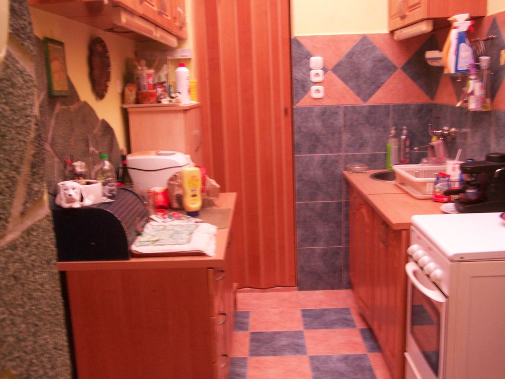

(#) Kicsa válasza DRAWS hozzászólására (») Ápr 1, 2012 /

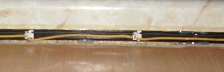

Esetleg tudnál mutatni a ledszalagról is egy képet? Érdekelne a 'felépítése',hogyan oldottad meg.
Gratulálok mégegyszer!
(#) DRAWS válasza Kicsa hozzászólására (») Ápr 1, 2012 /
Sajnos nem tudtam valami komoly képet csinálni,mert nincs itthon a fényképezőm. A led sor : egy 10mm széles hosszú műanyag lapra 2 oldalú ragasztót raktam,majd ráragasztottam a ledeket és párhuzamosan össze kötöttem őket. Az SMD ledek egy pici panelen vannak amin rajta vannnak az SMD előtét ellenállások is. Ez a sor a konyhaszekrény pult aljába van beleragasztva.
