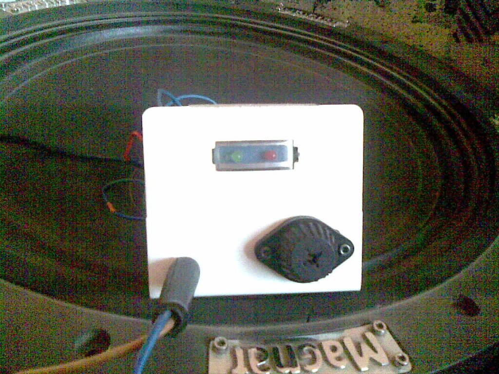

Elkészült a regeneráló akkutöltőm! A kapcsolásért köszönet trabi007nek és köbzolinak. Íme néhány kép: (elnézést a minőségért)
(#) enree válasza HTomika hozzászólására (») Ápr 3, 2012 /
Te tényleg képes voltál rátenni a mélynyomóra egy akkutöltőt?
(#) vicsys válasza enree hozzászólására (») Ápr 3, 2012 /
A mélynyomó jól szigetel és emiatt nem érheti véletlen áramütés. A fekete szín, jó kontrasztot ad. Ha be lenne skálázva a membrán széle, még az akkutöltő súlyára is lehetne következtetni. A mélynyomó átmérőjéből a töltő méretei látszódik.
Nekem tettszik, szép.
(#) HTomika válasza enree hozzászólására (») Ápr 4, 2012 /
A mélynyomó észre se veszi ezt a sújt. Csak kellett valami sötét háttér, ami nem veri vissza a fényt, hirtelen nem találtam mást (amugy a hangszóró a szemem fénye, úgy vigyázok rá)

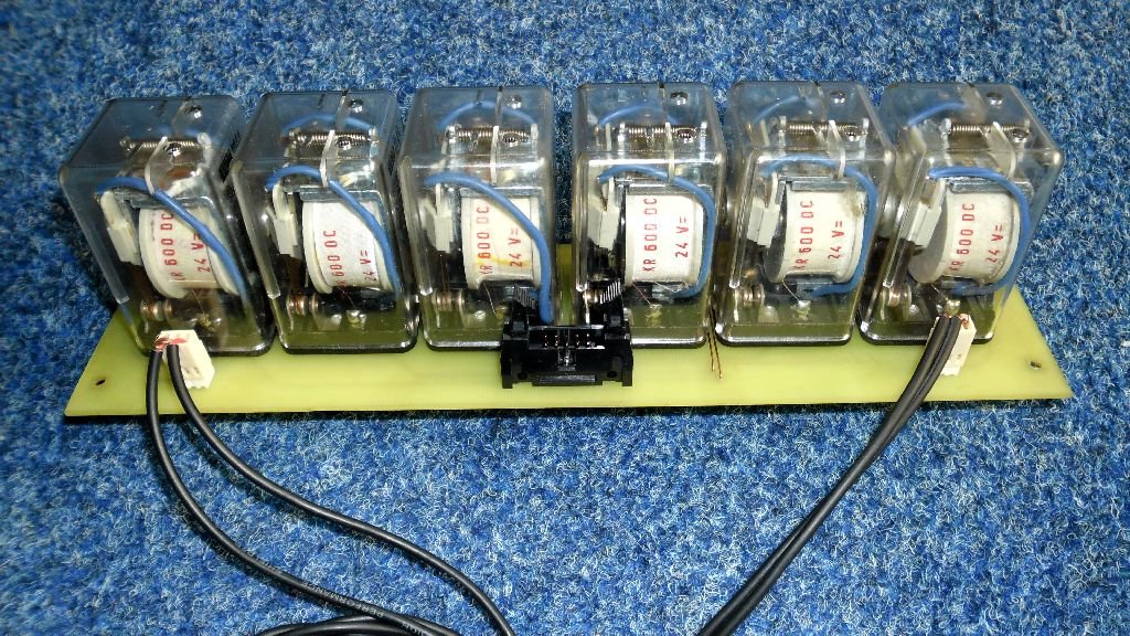

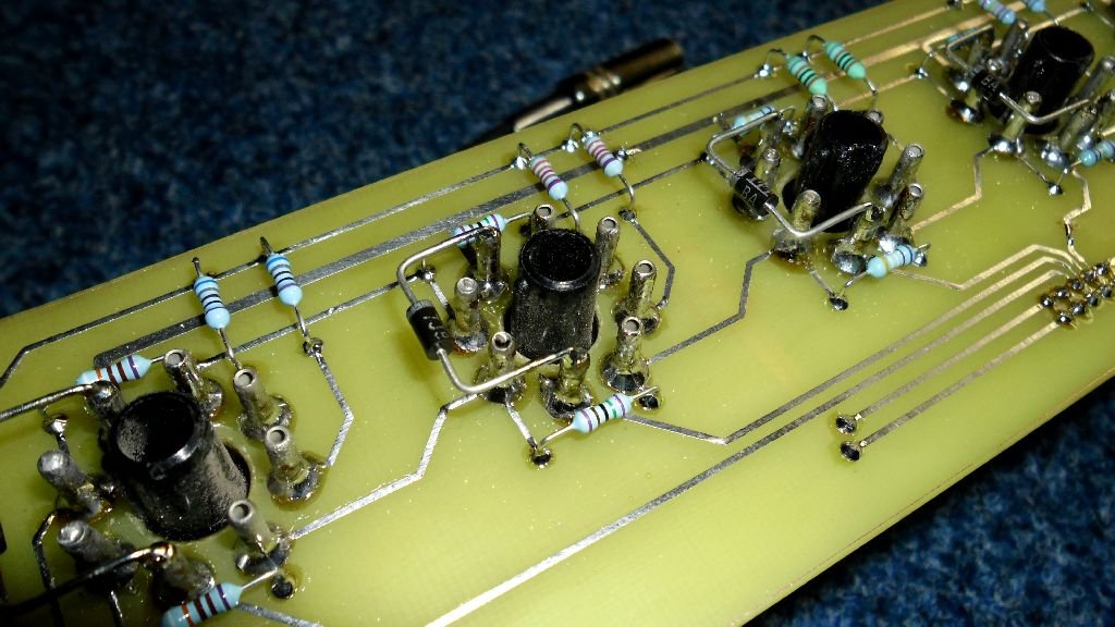

(#) zolee1209 hozzászólása Ápr 4, 2012 /
Az úgy kezdődött... Elhatároztam, hogy építek egy hangerőszabályzót. Kutakodás után arra jutottam, hogy relés lesz a szerkezet, így fióksöpréssel is egybe tudom kötni a dolgot. Az utolsó alkatrészek beépítésekor tűnt fel, hogy még maradt ki alkatrész. Jobban megnéztem a rajzot, akkor látom, hogy az 7 relével van, az enyém meg csak 6... Erre nem vagyok kimondottan büszke, de ez van. Ettől függetlenül teszi a dolgát, a relék is csattognak szépen. Lehet, hogy az utolsó tag hiánya okozza, de a fülem számára nem tűnik lineárisnak a szabályzás, de majd ha lesz alkalmam, akkor jobban letesztelem.
@ eron:
Tetszik a projekt! Milyen felbontású a kijelző?
(#) klemo86 válasza zolee1209 hozzászólására (») Ápr 4, 2012 /
Nem lehet, BIZTOS
(#) zolee1209 válasza klemo86 hozzászólására (») Ápr 4, 2012 /
Ezt a nemlinearitásra írod?
Igen, arra. Egyébként szép munka, szó nélkül ne hagyjam.

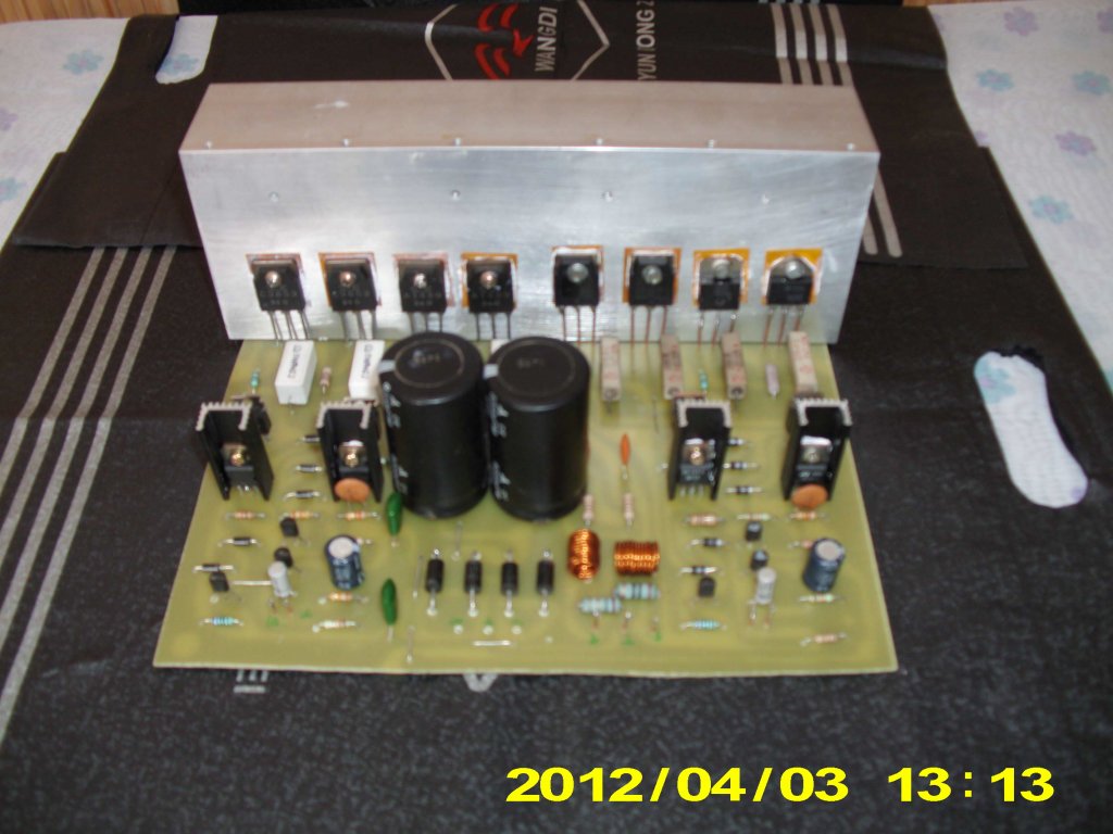

(#) Zsoltipapa hozzászólása Ápr 4, 2012 /
Sziasztok! Végre én is befejeztem az én kis remek művemet,2x200w vagy 1x400w hidba,4 óhmos terheléssel.Teszi a dolgát rendesen,a jobb oldali 0,47 óhmosokat is kifogom cserélni 1formára.Ha valaki valami szembetűnőt lát,nyugodtan fejtse ki a véleményét.Netán ha valaki kedvet kapna hozzá,ennek a végfoknak a meg épitéséhez, szivesen segitek.Üdv,Zsolt.
(#) zenetom válasza Zsoltipapa hozzászólására (») Ápr 4, 2012 /
Szép lett, de a fóliaoldalon van felületvédelem (lakk)?
(#) pepe091 válasza Zsoltipapa hozzászólására (») Ápr 4, 2012 /
Szép, gratula! Csak ízlésbeli problémáim vannak, nekem nem annyira tetszik ez a fajta nyák tervezés, ezekkel a girbe gurba alaktalan vonalakkal, persze a célnak megfelel csak nekem furcsa.
A másik meg hogy picit megreszelhetnéd a nyák elülső szélét, hogy ne legyen olyan egyenetlen a (gondolom) fűrészelés után.
Egyébként :taps:
(#) Panhard válasza zolee1209 hozzászólására (») Ápr 4, 2012 /
Szia! Ritkán látni ennél értelmetlenebb dolgot. Nagyobb reléket nem találtál? Tudom, fióksöprés, de akkor is...
(#) zolee1209 válasza Panhard hozzászólására (») Ápr 4, 2012 /
Ha lett volna mágneskapcsolóm, akkor azt teszek...

(#) Zsoltipapa válasza zenetom hozzászólására (») Ápr 4, 2012 /
Az sajnos nincs mert nincs ithol
Köszönöm igyekszik az ember lehetőségeihez mérten.
(#) Zsoltipapa válasza pepe091 hozzászólására (») Ápr 4, 2012 /
Köszönöm,de a nyákterv a jelzett doksiból lett kimásolva,javitani nem lehetett a panel széle javitva lessz.Üdv,Zsolt
(#) karaszbandi válasza zolee1209 hozzászólására (») Ápr 4, 2012 /
Ettől már csak az lett volna szebb, ha VMK25 mágneskapcsolókból építed!

(#) sny válasza Zsoltipapa hozzászólására (») Ápr 4, 2012 /
Szia! 400W-hoz nekem "picit" alulméretezettnek tűnnek azok a diódák... Ekkora terhelésnél jelentős feszültség esik rajtuk, és szépen disszipálnak...
