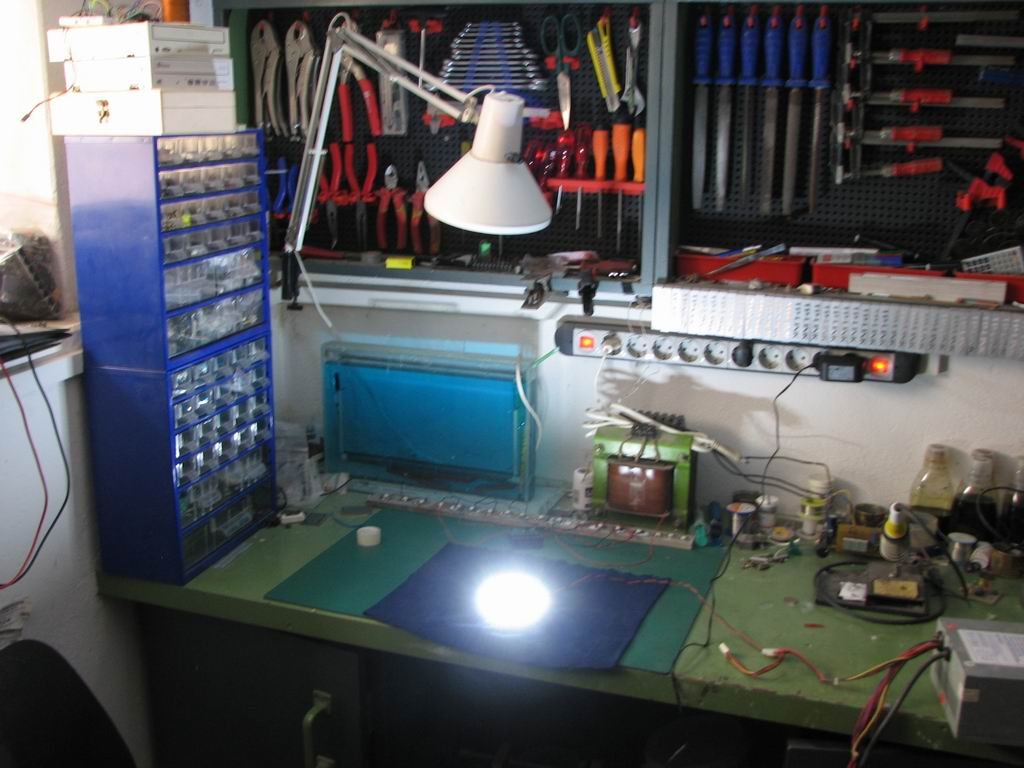

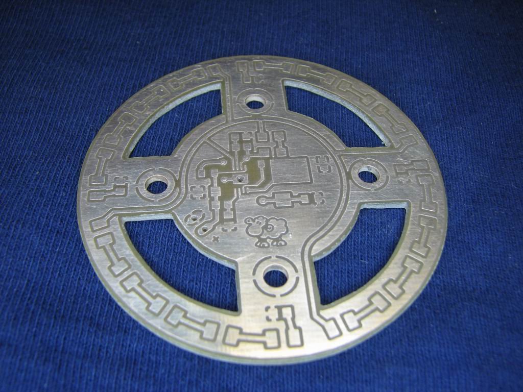

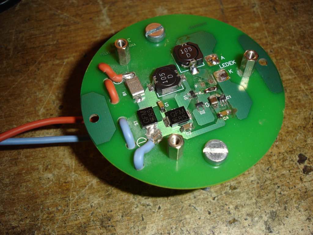

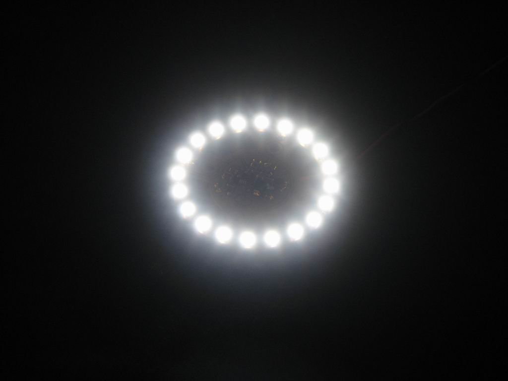

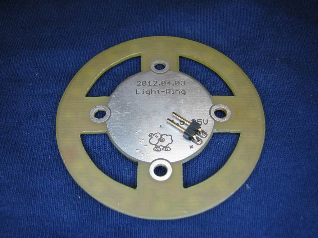

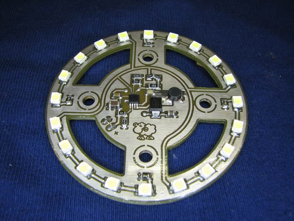

A hétvégén készítettem egy fénykört, melyet fejlámpának fog használni akinek készítettem. A ledeket egy MP2481-es ic köré épített áramgenerátor táplálja 4db ceruza aksiról. A nyákot 'vizi ónozással' vontam be. A nyák külső átmérője 6cm.
Bari

Erről a vizi ónozásről tudsz mondani pár szót ? Hogy is van ez ?

(#) Bari- válasza lidi hozzászólására (») Ápr 9, 2012 / 2
Innen vettem alacsony olvadáspontú anyagot (OP94) mely 94°C-on olvad, így forrásban lévő vízben már cseppfolyós. Készítettem egy fém tepsit, amiben vizet öntöttem, a vízbe tettem citromsavat és víz alatt megcsiszoltam az edény alját és melegíteni kezdtem. Ahogy felforrt a víz, tettem bele ebből az OP94 anyagból, ahogy felolvadt az anyag, egy hengeres fa nyelű ecset végére szorosan rácsavart rongy darabbal szétkentem az olvadékot. A nyákot vizesen megcsiszoltam, majd az olvadékra helyezve pár másodperc után megfordítva és még mindig a víz alatt a felesleget, a fára szorosan rátekert ronggyal a felesleget letöröltem. A felület hasonló a tűzi ónozott panel felületéhez. Könnyebben lehet forrasztani, mint a kémiai ónozott nyákot, legalábbis a tn150-hez képest (azt használtam korábban). Az OP94-et még decemberben beszereztem és januárban már volt egy teszt 'vízi ónozás' elhibázott nyáktervvel készült nyákon. Azóta össze vissza fogdosva is volt és sehol sem látszik rajta oxidálás nyoma.
Sajnos nem olcsó anyag és min 0,5kg-ot meg kellett venni belőle, de egy panelra minimális mennyiségű anyag kell belőle, így szerintem egy életre elég lesz

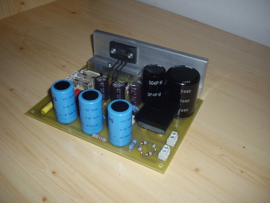

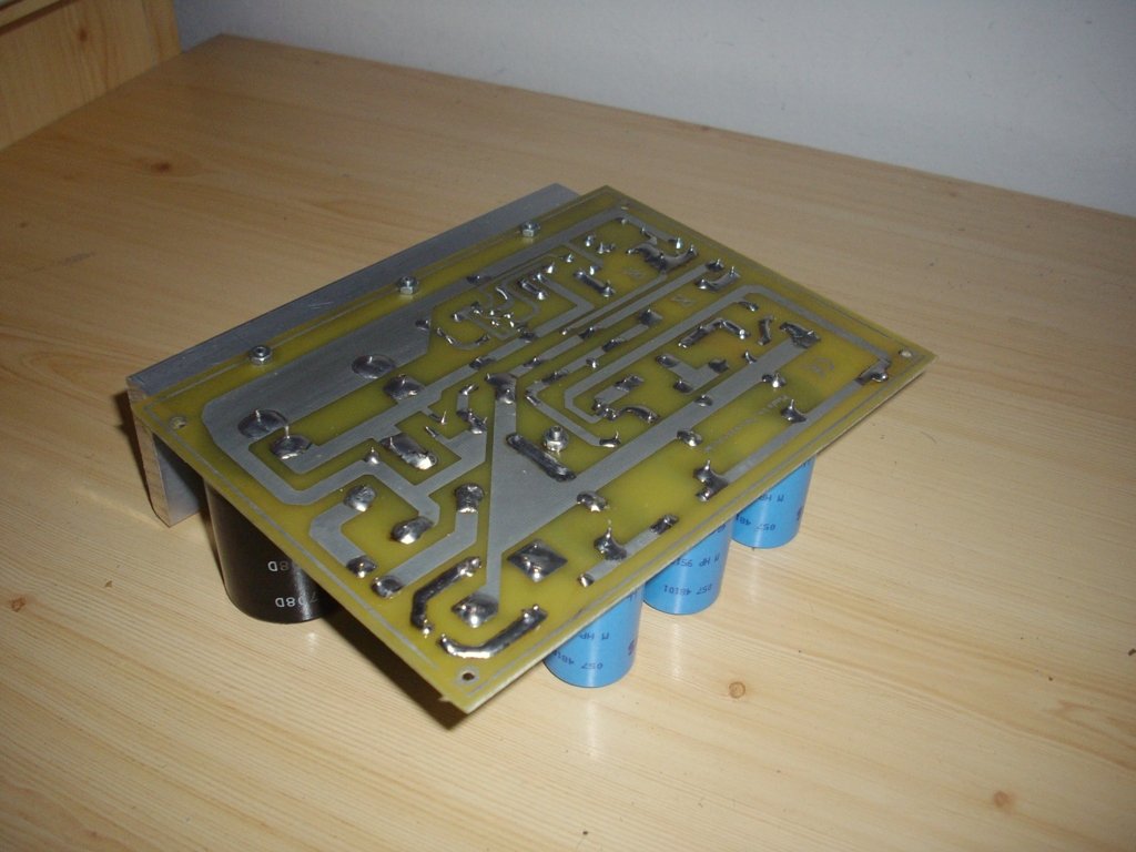

A hibrid erősítőm kisebb verziós kivitelezése van tervben mostanság, és ma Elkészült hozzá a táppanel is.
Gondoltam megmutatom nektek.
A toroid kis belső ellenállása végett elégnek bizonyult ez a kis L idom is.
(#) lidi válasza emersys hozzászólására (») Ápr 9, 2012 /
A toroid belső ellenállása hogyan befolyásolja a szükséges hűtőborda kiválasztását ? Amúgy szép nagyon.
(#) emersys válasza lidi hozzászólására (») Ápr 9, 2012 /
Mivel áteresztő tranzisztoros a kapcsolás és a toroidot jócskán felülméreteztem a terheléséhez képest így ez kevesebb hűtést igényel, mint pl egy kisebb teljesítményű toroid esetén, -aminek a terhelése nem illesztett hanem esetleg még az alatti, ekkor már a Tranzisztor jobban fűtene Jócskán (Ez a a csövek fűtési része) De az anódfesz is áteresztős kapcsolásban van -jobb így a hangja ahogy hallom de a fő szempont hogy a felfutási idejét így időzíteni tudom!..

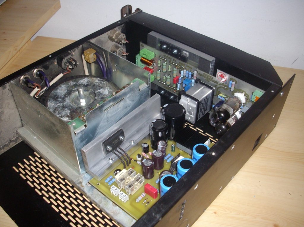

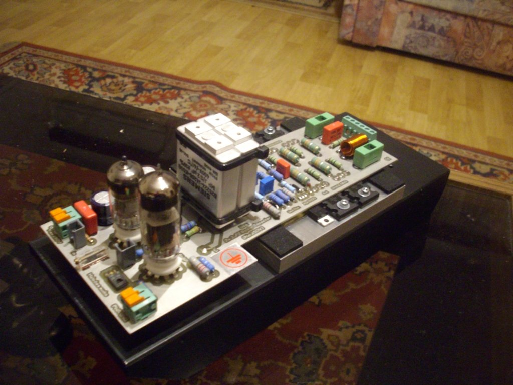

(#) emersys hozzászólása Ápr 9, 2012 /
Egy Pa dobozban kap majd helyet ez az egész szerkezet.
Valami hasonló formában kéne elképzelni, a hibrid tükörképét is..
De a villamos meló mellett ugyanennyi párhuzamos lakatos meló is van ezzel az ezer éves dobozzal..
A félvezetős tápelkók nyákjai majd szépen elférnek a ketrec 1-1 oldalán.
Ahogy időm engedi csinálgatom azért persze (mert még nagyon gyerek cipőben jár), a Borda végén még helyet kapott a védelem is, ill szorítottam neki

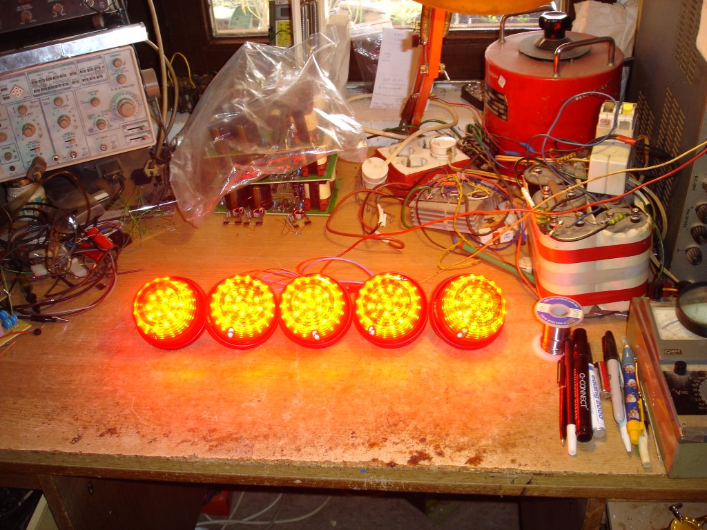

Ilyesmit én is csináltam, de ez stoplámpa, járműre. Zetex áramgenerátor táplálja a LED-eket pwm-ben.

Köszönöm, -igen elég jó hangja lett a sok fejlesztésnek hála.. Ez már a kisebb verzió lesz.
Az Audiofil design még várat magára, de egyenlőre megpróbálom ebbe a bontott Pa dobozba valahogy összehozni azért..

Csak az ic ne lenne annyira pici, vagy legalább ne lenne olyan sok lába egy oldalon...
(#) Alkotó válasza (Felhasználó 46585) hozzászólására (») Ápr 9, 2012 /
Nagyon profi. Kimondottan tetszik, hogy a ledeket még meg is hajlítottad, hogy minden irányból erős legyen a fényhatás.
(#) (Felhasználó 46585) válasza Alkotó hozzászólására (») Ápr 9, 2012 /
Ezért nem lettek smd LED-ek felhasználva. Sajnos, a LED-ek nem világítanak elég nagy térszögben, muszáj volt a huzallábas.
(#) karaszbandi válasza (Felhasználó 46585) hozzászólására (») Ápr 9, 2012 /
De ha megnézed, hogy egy jármű hátsó lámpája hova és kinek világít, akkor nem igazán kell annak oldalra világítania. Ha megy mögötted valaki 30m-el, akkor az milyen szögből látja a lámpádat? ha 25fokos a led, akkor az már teljesen jó síkba szerelve. Oldalról senki sem jön mögötted, de ha az összes ledet leülteted a panelra, akkor sokkal nagyobb fényed lesz a potenciális zónában.
(#) (Felhasználó 46585) válasza karaszbandi hozzászólására (») Ápr 9, 2012 /
Nekem nem a te, vagy az én elképzelésem szerint kell lámpát építenem, hanem a megrendelés szerint... 170 fokos LED-ek vannak benne és még így sem az igazi. Egyébként, olyan fénye van, hogy még sok is.

(#1206895) katt: Köszönöm, az ic nem is annyira kicsi, hegyes pákával simán forrasztható, a nyolc láb nem is sok egy 128 lábú tqfp tokos szörnyeteghez képest
