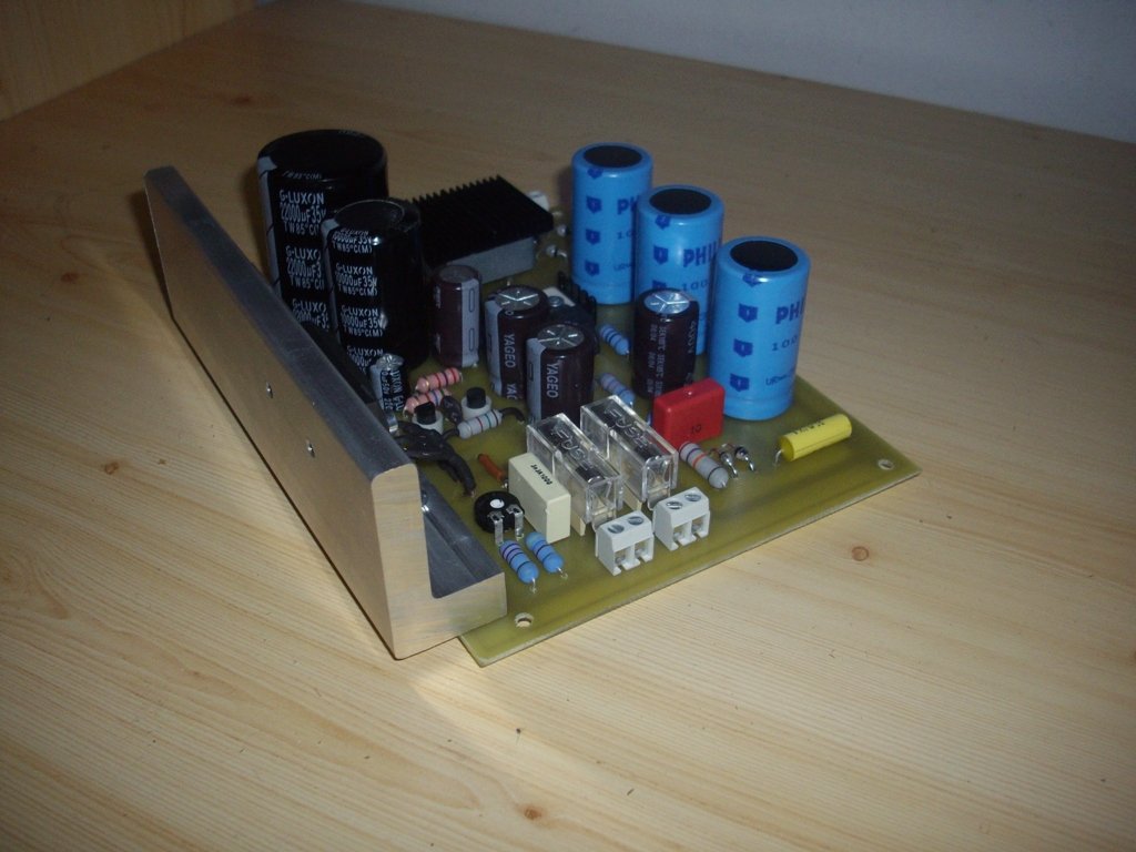

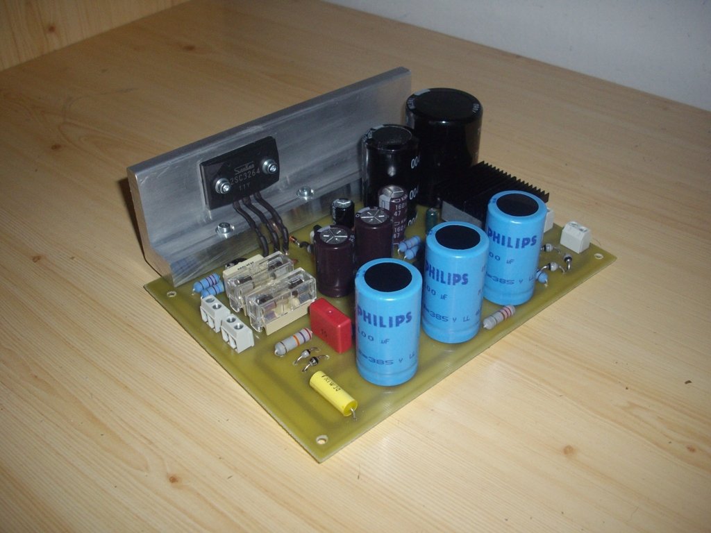

A hibrid erősítőm kisebb verziós kivitelezése van tervben mostanság, és ma Elkészült hozzá a táppanel is.
Gondoltam megmutatom nektek.
A toroid kis belső ellenállása végett elégnek bizonyult ez a kis L idom is.
(#) lidi válasza emersys hozzászólására (») Ápr 9, 2012 /
A toroid belső ellenállása hogyan befolyásolja a szükséges hűtőborda kiválasztását ? Amúgy szép nagyon.
(#) emersys válasza lidi hozzászólására (») Ápr 9, 2012 /
Mivel áteresztő tranzisztoros a kapcsolás és a toroidot jócskán felülméreteztem a terheléséhez képest így ez kevesebb hűtést igényel, mint pl egy kisebb teljesítményű toroid esetén, -aminek a terhelése nem illesztett hanem esetleg még az alatti, ekkor már a Tranzisztor jobban fűtene Jócskán (Ez a a csövek fűtési része) De az anódfesz is áteresztős kapcsolásban van -jobb így a hangja ahogy hallom de a fő szempont hogy a felfutási idejét így időzíteni tudom!..

(#) pepe091 válasza emersys hozzászólására (») Ápr 9, 2012 /
Szép, igényes munka. Gratulálok! Mivel ónoztad a panelt?
(#) audiofeeel válasza emersys hozzászólására (») Ápr 9, 2012 /
Átgondolt, szép munka! A jó minőségű alkatrészek gondolom hozzák az elvárást.
(#) emersys válasza pepe091 hozzászólására (») Ápr 9, 2012 /
A lomex-nál szoktam vásárolni, folyadék kivitelben árulják ,-egyszerű kémiai ónozó.
A nyákokat pedig sk10-el kezelem, forrasztás előtt (ez egy lőttlakk és egyben folyasztó is)
Értem. Én is áttértem az ónozásra, eddig csak sk10-et használtam, de akkor, most már látva az eredményed, bátran használom majd egyszerre az ónozóval.

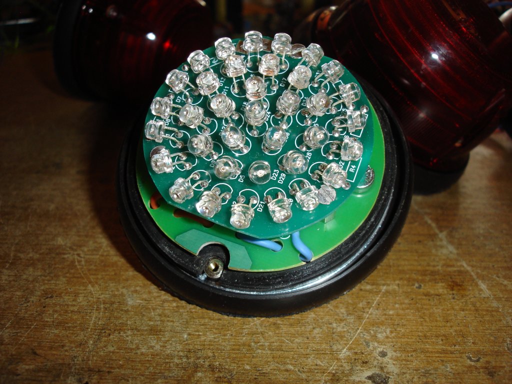

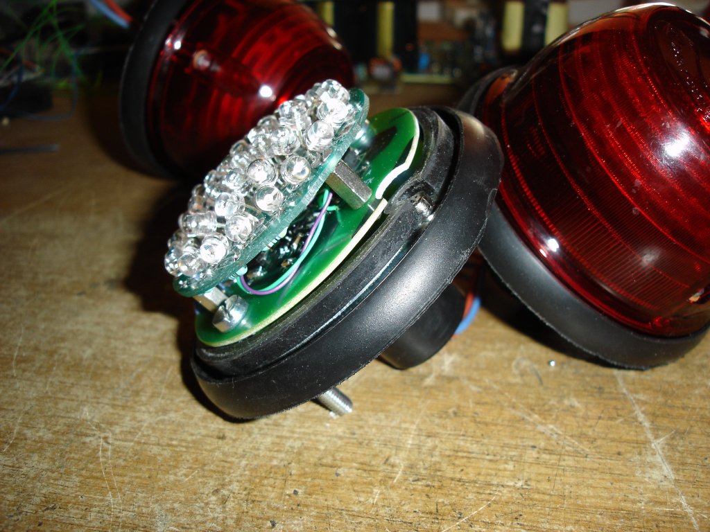

Ilyesmit én is csináltam, de ez stoplámpa, járműre. Zetex áramgenerátor táplálja a LED-eket pwm-ben.

(#) (Felhasználó 46585) válasza Bari- hozzászólására (») Ápr 9, 2012 /
Én is a tiedhez.
Csak az ic ne lenne annyira pici, vagy legalább ne lenne olyan sok lába egy oldalon...
(#) Alkotó válasza (Felhasználó 46585) hozzászólására (») Ápr 9, 2012 /
Nagyon profi. Kimondottan tetszik, hogy a ledeket még meg is hajlítottad, hogy minden irányból erős legyen a fényhatás.
(#) (Felhasználó 46585) válasza Alkotó hozzászólására (») Ápr 9, 2012 /
Ezért nem lettek smd LED-ek felhasználva. Sajnos, a LED-ek nem világítanak elég nagy térszögben, muszáj volt a huzallábas.
