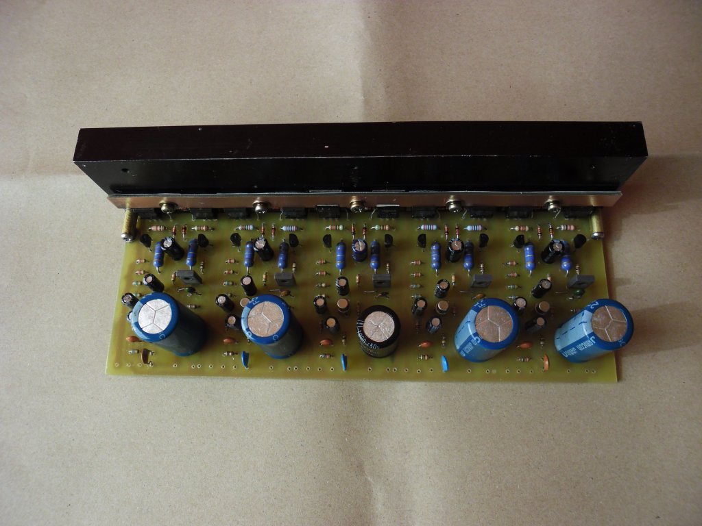

Hát ifjak, ahogy elnézem a mostanában épített elektronikákat, úgy fest szép lassan kimegyek a divatból. Az én egyszerű PC köré épített 5.1-es erősítőm az analóg korszak végéből sem a legtutibb szerzemény. Kommersz elemekből erősítőket építeni ilyen teljesítménnyel már nem nagyon szoktak, mindenki az IC-k felé fordul. Pedig a minőségi különbség lehet hogy megéri a munkát. Jelen esetben egy kiszuperált TECHNICS erősítő adta a külső alapot, valamint a klasszikus 25 éves irodalom, A rádiókészülékek és hangerősítők építése címmel. Jól sejtem sokunknak volt a bibliája még néhány éve is. 5X20, és 1X50 Wattnyi muzsikát, valamint mondjuk a crysis 2 jobb részeihez biztosítja a kellő dinamikát, elég tisztességes módon, egy ASUS xonar dx kártya hathatós közreműködésével. Még belefért egy fejhallgató erősítő is, bár a xonar tudná, de jobbnak láttam rásegíteni kicsit. Volt egy creative x-fi, meg néhány TDA7386, meg igen jelentős áthallás, továbbá unalmas egyszinű és teljes dinamikaszegény tompa hangkép. Aztán jöttek a fentebb említett végfokok, és végre megjött a tér. Aztán az ASUS és végre kinyílt minden ami hiányzott. Döbbenetes a változás, végre jól szól minden. Szóval melósabb, mert van ám nyugalmi áram, meg béta válogatás, meg játék a törékeny csillámlemezekkel, meg egyebek, de biz'isten megéri. Néhány kép a holmiról itt alant.

Szerintem totál rendben van, nekem tetszik, biztosan jó a hang és a dinamika is! Játékhoz is elengedhetetlen, egyetértek!

Ejha! Ez nagyon ott van!

Szép lett

Nagyon szép munka, gratulálok!
Esetleg az általad használt kapcsolási rajz publikus?

Nekem is tettszik, szép munka!

Hát azért ez nem egy összelapátolt hóbelebanc, látszik rajta az előre gondolkodás. Nekem is tetszik. Gratulálok.

Nos az igért rajzok. Ne tévesszen meg senkit a negyed évszázados kapcsolástechnika, --valamint a kapcsirajzok könyvemből fotózott kép--akkortájt még nem a fogyasztói társadalomnak hívott embertömeg tervezte a gari időig kitartó kihegyezett elektronikákat. Továbbá nem tízezred %-ban számolták a torzítást, hanem MEGHALLGATTÁK a végeredményt. Ha jó volt kit érdekelt a fél százalék ? A BD214-242 párossal 20 W garantált, de mértem már magasabb táppal 30 körüli értéket. A másik kapcs. 50w papíron, BDW93-94C párral kicsit több, és kiváló a mély csatornához. További infó --ha kell-- szivesen-nálam. !
