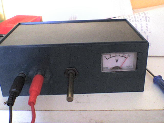

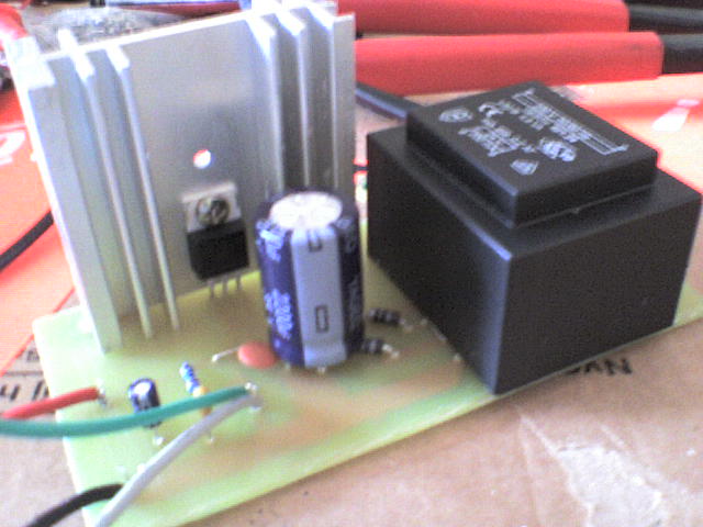

Sziasztok! Elkészült az LM317-es szabályozható tápom. 1.2-30V-ig lehet szabályozni. Mellékelek két képet.
(#) lamalas válasza Márk hozzászólására (») Aug 4, 2007 /
Latom kicsit keves helyet hagytal a 2200u-os elko korul, de azert jo lett!

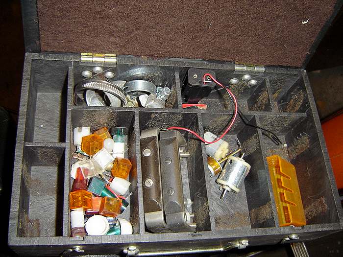

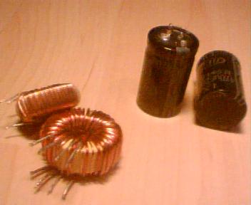

hali márk dobbj fel egy kapcs rajzot pllz lehet énis megtom csináálni annyi kacatom van... minyár lökök képet am mosthegytam abba a kiforrasztást és semmi tippem mitcsinálljak ezekkel:SS
(#) Márk válasza schyber hozzászólására (») Aug 4, 2007 /
Bontottál PC-tápot? Az alkatrészek alapján úgy tűnik. Amúgy az itteni alkatrészkatalógusban megtalálod a rajzot, "LM317" kulcsszóval.

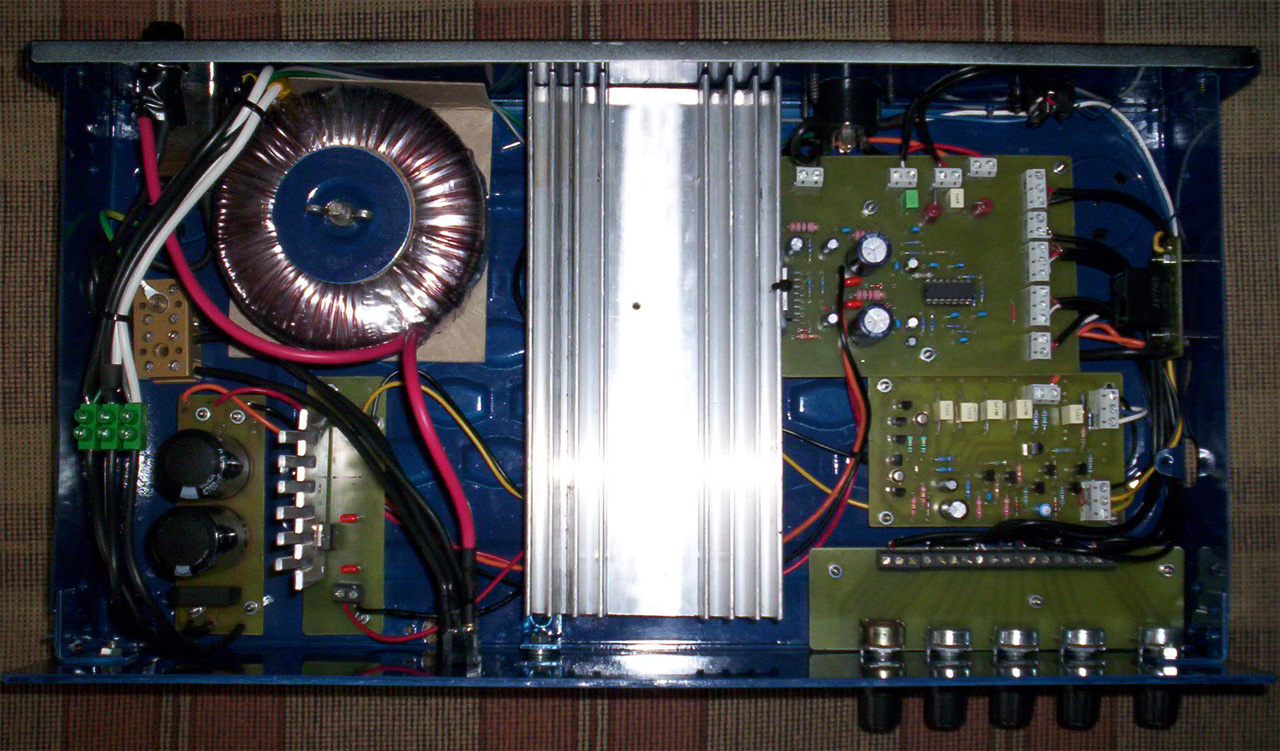

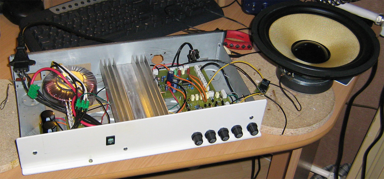

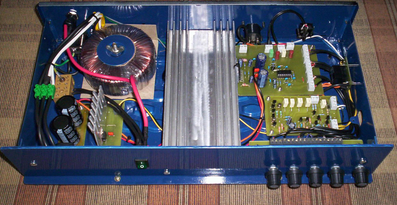

Heló mindenki! Készen van a sub erősítőm végre valahára.
Kb. 90W-ot képes leadni. Az AHX2530 (hangszóró), amit meghajtani hivatott, ott van mellette az asztalon a képen. A doboz egy még működő Sherwood CD lejátszóé (a "bele" el van rakva csak egy doboz kell neki , átalakítva és lefújva belül.
Maga az erősítő panel majdnem ugyanaz, mint az itt található sub kapcsolás, néhány dolgot át kellett alakítottam rajta. Picit talán a kábelezésen még finomítok egyszer, és vmi "dizájnon" is el kell gonodlkodom, de körül-belül készen van.
(#) watt válasza WD40 hozzászólására (») Aug 4, 2007 /
Szép lett, tetszik a színe is! A belső elrendezés is igényes munka! Gratula!

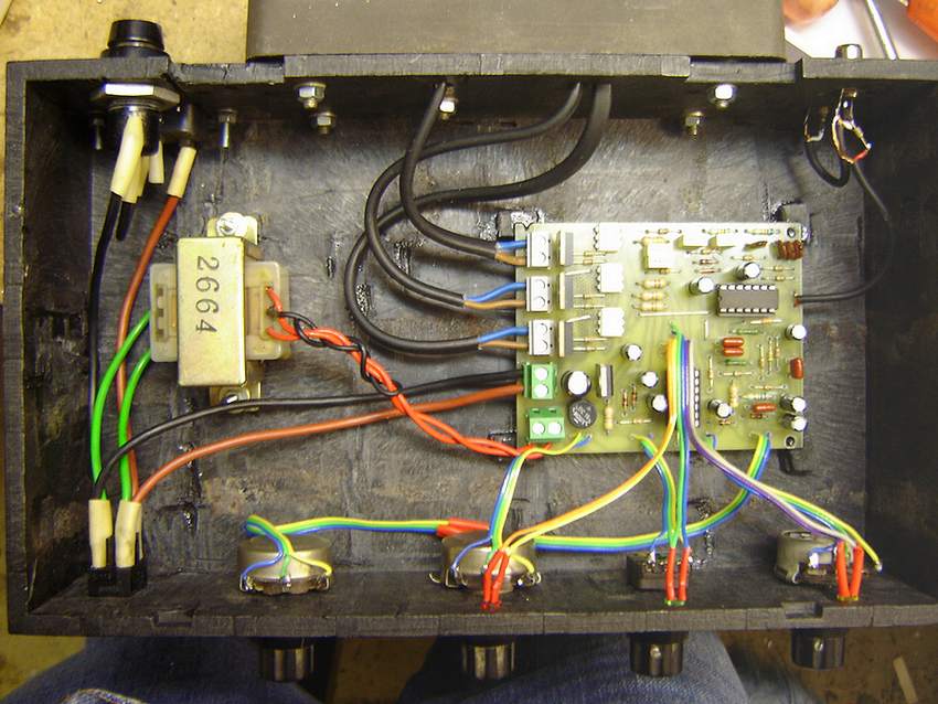

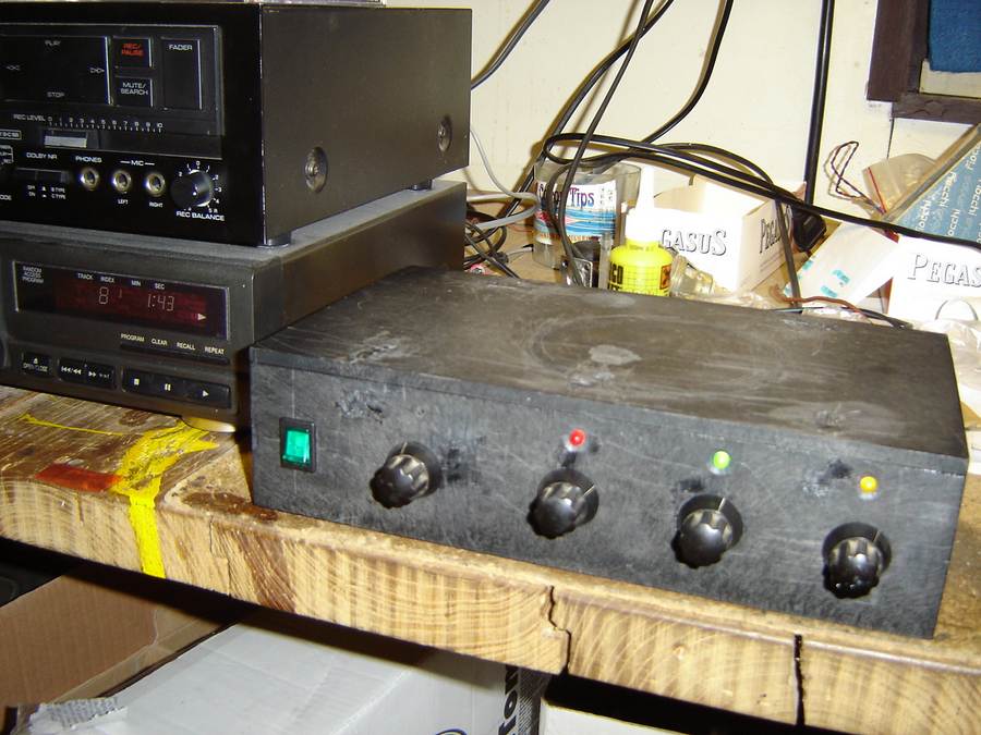

Készen vagyok végre a fényorgonámmal, szépen üzemel.
Fő szempont volt a kölcséghatékonyság mellett a leggondosabb kivitelezés ami tőlem tellik a 230V-ra való tekintettel.
A doboz érdekessége, hogy egy katonai rádió szervízdoboz volt (6mm-es falvastagsággal!), ami tartalmazott többek közt 4db GU-50-es adócsövet; egy délutáni munkával sikerült szétforrasztani a belsejét, így hozzájutottam egy rendkívül strapabíró dobozhoz. A szerelésre nagyon ügyeltem és az elrendezésre is, sajna a doboz festése és feliratozása elnapolódott.
Ez volt az első komolyabb munkám cipősdoboz hangfalak és uzsidobozos TDA-2003-as erősítők után.

Szia! Az egész trafó kérdése. 37 volt a maximum a stabilizátornak. Ha a 230-at akarod szabályozni ahhoz más módszer kell. Izzó fényerejének szabályzását például fázishasítással oldják meg.

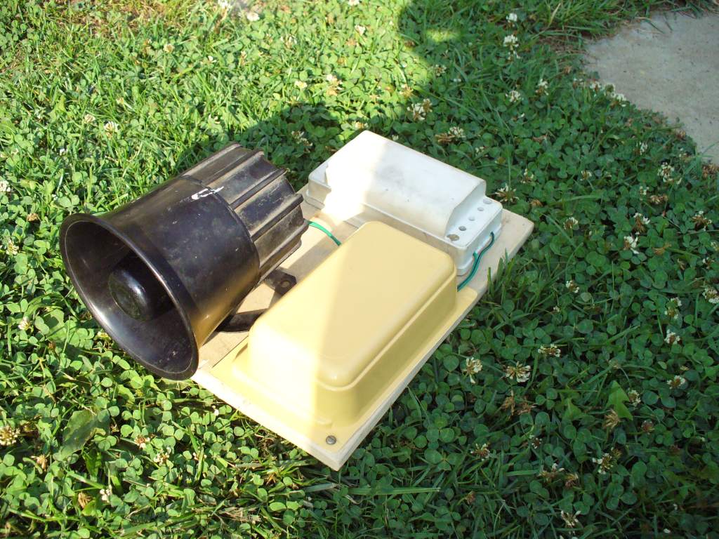

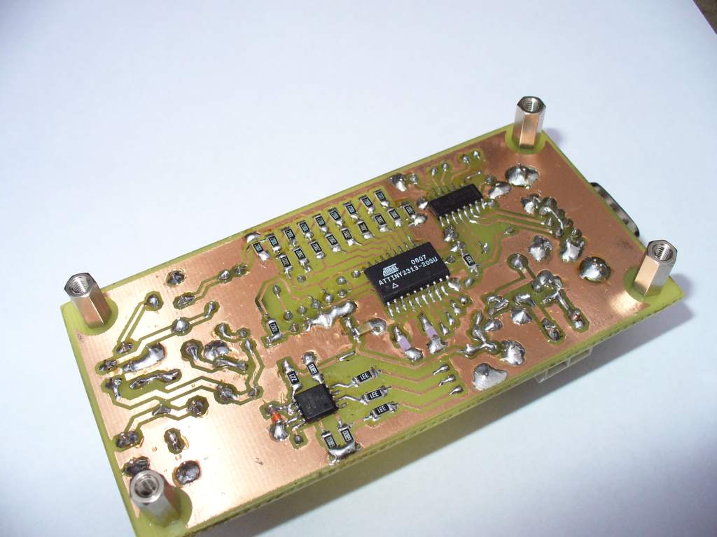

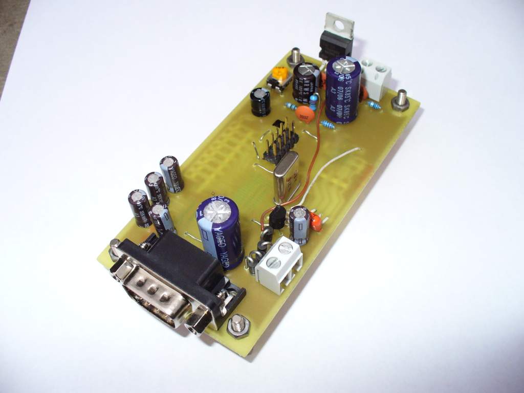

Elkészült a haglejátszós csengőm... Van benne egy mikrovezérlő ami egy flash memóriát olvas ki amiben a hang van. Onnan egy egyszerű ellenálláshálós DA konverter, majd egy TDA2003-mas erősítő van a végén. (amin egy autóriasztó hangszórója.) A hangot sorosporton lehet felmásolni rá (8bites,8kHz-es wav fájl-t)
Na de beszéljenek inkább helyettem a képek, és a videó (igen a hangszóróba egy zokni van dugva, hangcsillapításként, még akkor is nagyon hangos ha le van hajtva a hangerő...)

(#) MaSTeRFoXX válasza Gory hozzászólására (») Aug 5, 2007 /
Itt nincs semmi tömörítés, csak a hangnak megfelelő 8bites adatot szedem ki a wav-ból, elfér így is
ndavid87: 16Mbites a memória=>2Mbyte, 8kHz-el olvasva kb 4.26 perc. Kicsit el lett túlozva, de ebből még egyszer zenélő ébresztőóra is lesz. Van 1Mbites memória is, de egyszerűbb volt 1 fajtába beletanulni, annyival meg nem is drágább ez a fajta. (kb 100Ft a különbség)
MPi-c: Nem saját felvétel, a miénk még nem kukorékol
Várjuk még a szomszédok észrevételeit Múlkor néhány embernek feltűnt amikor felkerült az autóriasztó
A cikk íródik... a vindóózos szofver is kultúráltabb formában van már
Végül ilyen lett. Egyszerű dizájn, salátás tálkából lett tető neki

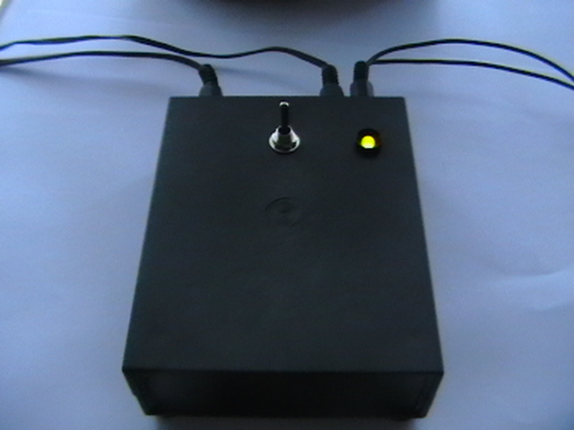

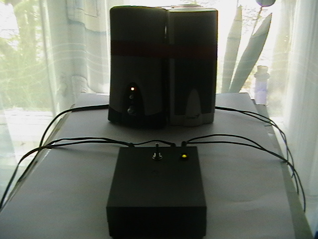

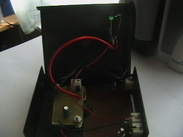

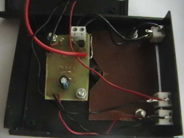

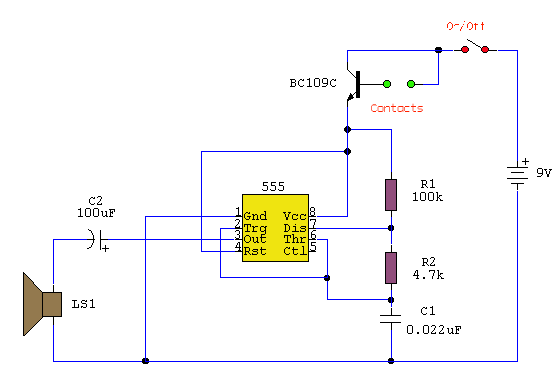

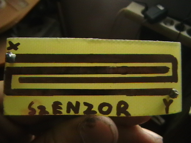

Sziasztok.Ez egy aprócska Csapadék érzékelő.Az itt nem rég nyílt témába volt egy rajz ami megtetszett és megépítettem.Annyi változtatás kelltt rá hogy a C1 értéke 22nF lett,és nem volt BC109 -es tranyóm és egy BC557-est raktam be,hogy jó hangos legyen a sima kis hangszóró helyére egy kis erősítős hangfalat tettem.Tökéletesen működik.
(#) Frankye válasza csikosgabi hozzászólására (») Aug 6, 2007 /
És milyen hangja van? Csak "'dudál"?
Amúgy a dobozolás szép, bár szívesen látnék a belsejéről is képet!
(#) csikosgabi válasza Frankye hozzászólására (») Aug 6, 2007 /
belseéről mindjárt lessz kép és csak dudál de azt vettem észre hogy mikor csöpögtettem rá a vizet (bezzeg most nem tud esni az eső)minél több víz volt rajta annál hangosabban sípolt.
(#) csikosgabi hozzászólása Aug 6, 2007 /
itt van
Köszi az infót és a képeket is!
