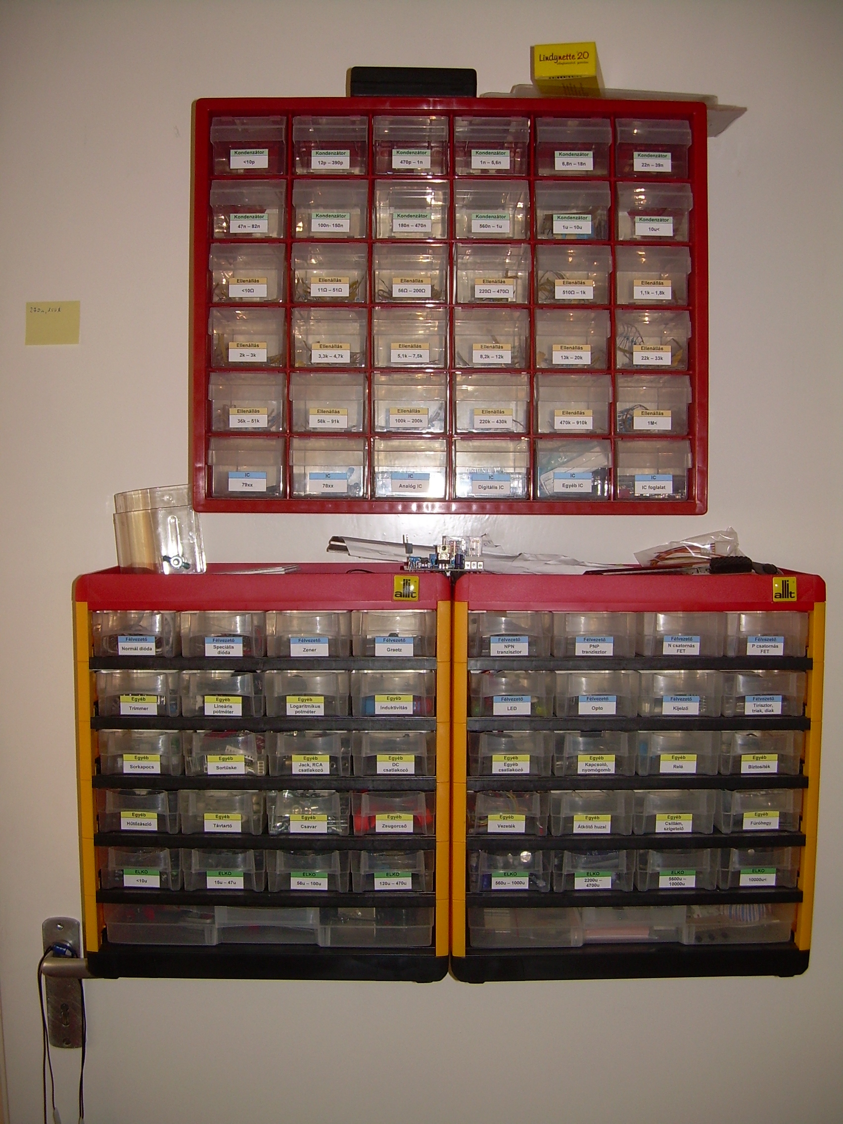

Ráadásul még nem biztos de szerintem nem tudnék mindkét ajtóra tenni egyet-egyet mert akkor nem tudnám bezárni az ajtókat. Max csak az egyik ajtóra tehetek. Mondjuk amúgy is piszkosul drága ahhoz hogy kettőt vegyek. Főleg hogy ilyenjeim már vannak otthon:
Bővebben: KÉP

Csak arra vigyázz, ha eldöntöd szállítás közben kicsit a ládát, nehogy az összes kis fiók kicsússzon, és minden alkatrész a szekrény belsejében legyen

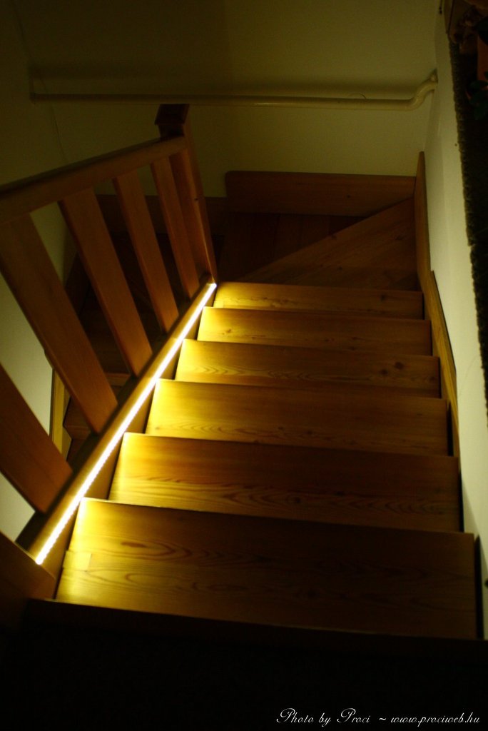

Karácsonyra készítettem el ezt a kis hangulatvilágítást. 4.5m vízálló LED szalag lett felhasználva.
2A-es DC-DC konverterrel bármilyen fényerőre leszabályozhatom az egyébként ~1.5A-t fogyasztó LED szalagot.
A lépcsőfordulónál egy PIR mozgásérzékelő van, mozgásra felkapcsol és egy meghatározott ideig még világít mozgás után (555 timer IC).
Egy mikrokapcsolóval fix-re is lehet kapcsolni, ha nagy a jövés-menés. Ünnepek alatt általában fixen volt hagyva.
Egyébként éjszakai irányfénynek lett építve, mert nem akarjuk felkapcsolni a nagy villanyt. Így szépen végigvilágítja a lépcsőfokokat, ha este letotyogunk
A képek teljes sötétségben készültek.

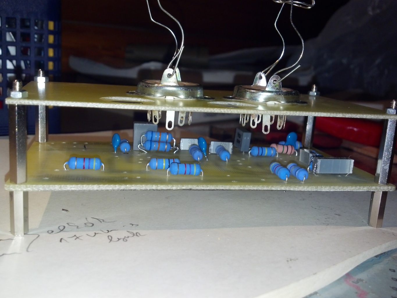

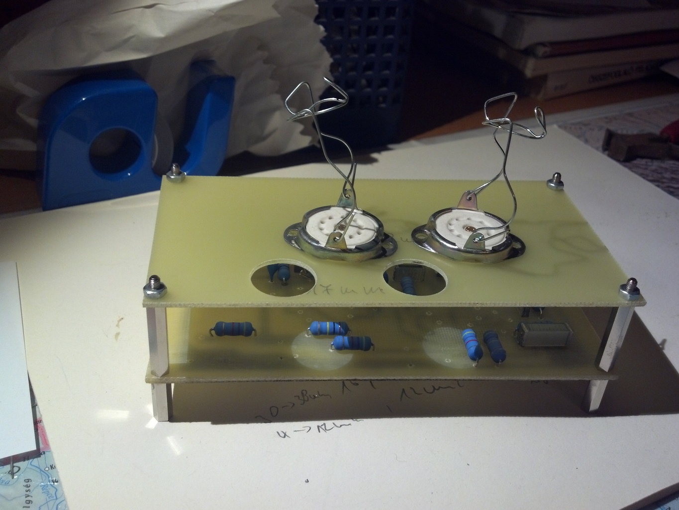

Ez egy Marshall JCM800-as erősítő előfoka. Még egykét átkötés, egy ellenállás, fűtés és anódfesz, a potik hiányoznak és kész is. A két lyukból egy-egy elkó fog kukucskálni. Bocsi a képek minőségéért, csak telefon állt most rendelkezésemre.
Az emeletes ellenállás az eladó színtévesztése miatt van. (33k helyett kaptam 110R-t...)

Jól mutat!

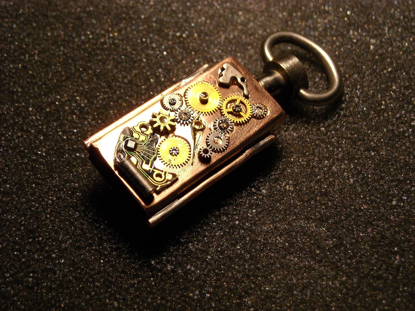

Nem annyira elektronika, de van benne az is. Mechanikai szárnypróbálgatás pákával, forrasztó ceruzával, steampunk stílusban. Egy 16GB-os mini pendrive csusszan bele.

Stílus ide vagy oda,nekem nagyon tetszik!
A múltkor mondtam,hogy látom a következő munkádat,nos,íme.
(#) sanykaraj válasza vicsys hozzászólására (») Feb 3, 2013 /
Ez élkepesztően király. Az biztos hogy nagyon vagány.

Ez csupán a méret szemléltetése végett... Ja, és stílusosan jelentkezik be...

Látom, nagyon elkaptad a stílust, vagy inkább ő téged? Valahogy az az érzésem, nem ez az utolsó steampunk stílusban épült kütyü ami kikerül majd a kezeid közül. Nagyon klassz, szépen alakul, hogy érzed, mennyire nehéz, esetleg problémás a stílus követése? Esetleg vannak "kötelező" irányok, vagy teljesen freehand a dolog, tehát lehet szárnyalni a stílusjegyeken belül?

Így még inkább még lenne egy olyan kérdésem, hogy ez egy óra volt előtte, vagy úgy egyedileg rendelt alkatrészek? De nagyon jó.Utána nézek hogyan is kell ilyet csinálni.

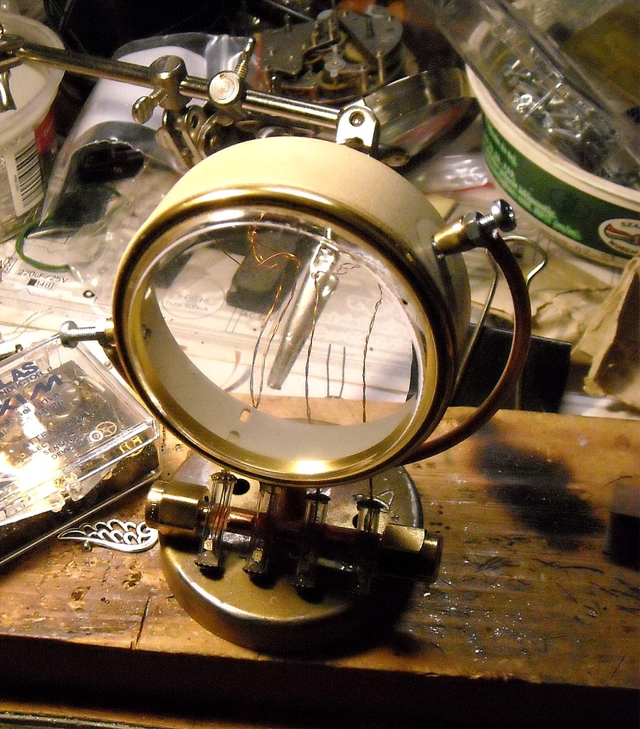

Jól látod, bizony nekem nagyon tettszik! A megérzésed is jó, mert tényleg nem az utolsó. Párhuzamosan készül a már bemutatott 1 digites nixie órám házikója is, csak időm nem nagyon van. Kötöttségek nincsenek. Persze itt is evidencia a régiség, a réz/ bronz és hogy illeszkedjen a kialakult gőzgép stílusba.

Régi órákat használtam fel. A tokot én forrasztgattam rézlemezből. Az akasztója egy vekker felhúzója. A kulcs tibeti ezüst fityegő, átalakítva.

Pazarul fest! Nagyon várom a végeredményt. Én meghinteném vékony rézcsövekkel, nyomáscsövet szimbolizálva.

Amit a képeken látsz, még csak terv és próbálgatás, hogy hogyan nézne ki jól. Persze lesz még rajta jó pár apró részlet...

Nagyon ötletes. Ez az igazán "hasznos" elektronika.
