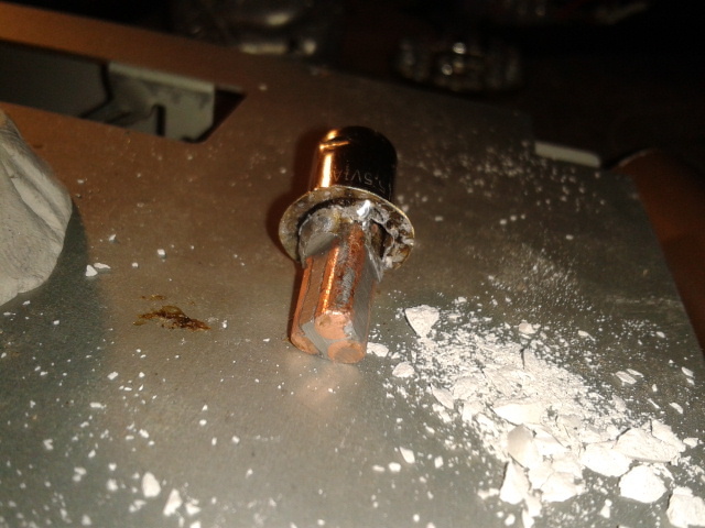

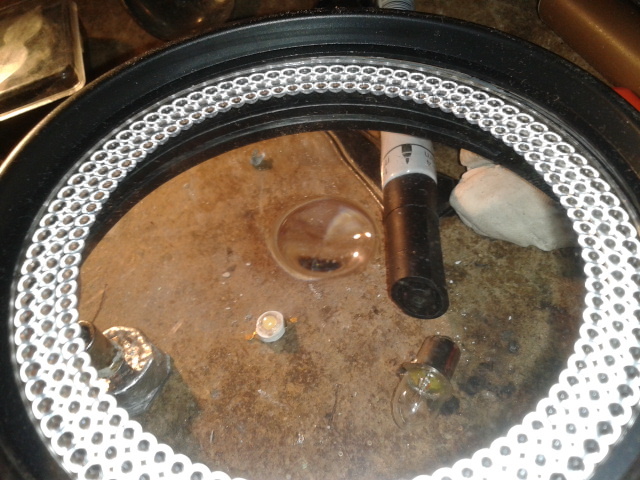

Nem tudom, hogy mi lenne velem, ha nem lenne a világon LED..
Apám akkus, kriptonizzós lámpájának az üzemidejét kelett meghosszabbítani, mert miután az izzó már csak pislákolt, azután a mellé gyárilag beépített LEDek, még világítottak, csak annak nincs fókuszálva a fénye, mint az izzónak.
Ezért esett a választás az 1W-os 120 fokos power ledre, aminek adott volt az izzó fókusza.
Az izzót óvatosan összetörtem, a fém "tokkjába" pedig beleforrasztottam rézdrótokat, hogy jó nagy felület legyen a LED hő elvezetése miatt, ami amugysem lesz max feszültséggel járatva.
A lámpát nem nagyon akartam szétfaragni, mert az apám a munkahelyéről vette fel, és ha le kellene adni, akkor gáz van, és szeretem a kihívásokat is.
Az ón henger is nagyobb hőelvezetésre szolgál... ami egyébként az ónszippantó által kiköpött maradványokból lett összeolvasztva, és az olvadékból lett kiöntve, mint a kép mutatja.
Az izzó fémtestjéből kilógó összeforrasztott rézdarabokról gyurmával mintát vettem, azután a kapott lyukat kiöntöttem parányi gipszel, és az lóg majdnem középre, ott, ahova öntöm a folyékony ónt, amitől a gyurma elkezdett pezsegni, de kihülve visszadermedt, és amitől összeolvadt az előzetesen odakészített előre beónozott nyákhoz.
Nem nagy dolog, de gondoltam átadom másnak a technikámat, biztos hasznosítja majd más is, úgy, ahogy én is a másét.

Nagy mágus vagy, és még sokat fejlődhetsz!

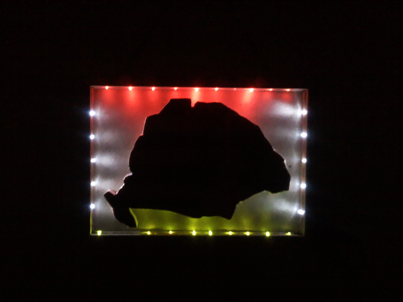

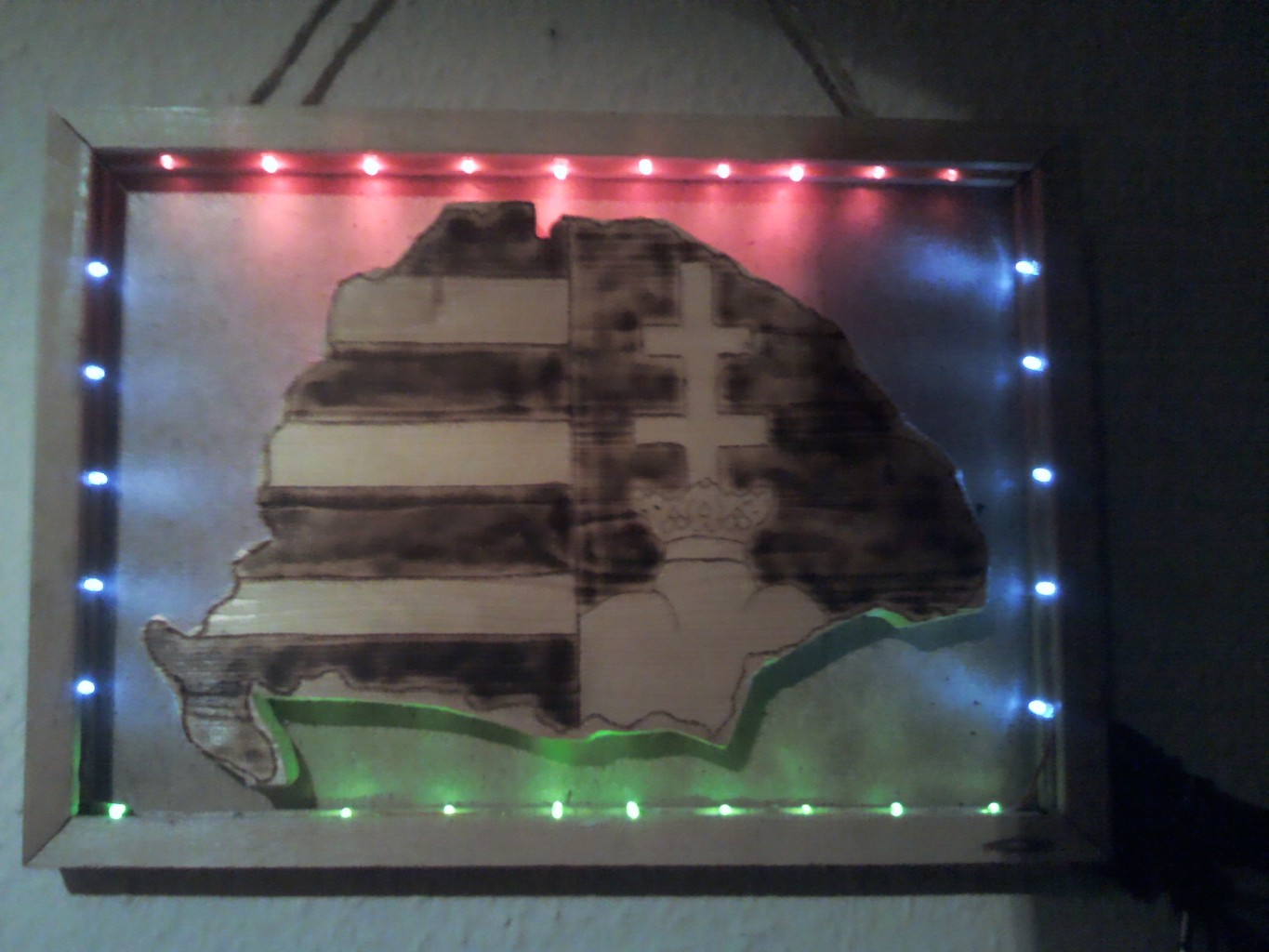

Még réges régen készítettem ezt az ajándékot, mikor még azt sem tudtam, hogy van LED szalag. Az egész hulladékból van: rossz asztal fiók, régi fenyő ágydeszka és néhány LED. Fogtam a dekopírt, kivágtam a formát és gázos pákával megégettem. Nem lett tökéletes, de ettől egyedi. Hát ha tetszik valakinek, ha más nem, akkor az ötlet.
(#) zolika60 válasza Matatka hozzászólására (») Feb 6, 2013 /
Jó ez. Kár, hogy az egyik zöld LED nem világít.
(#) Matatka válasza zolika60 hozzászólására (») Feb 6, 2013 /
Igen sajnos az a türelmemnek esett áldozatul.
És köszi!
(#) AMD válasza Matatka hozzászólására (») Feb 6, 2013 /
Nekem tetszik!!!
(#) saraha válasza Matatka hozzászólására (») Feb 6, 2013 /
Nekem tetszik,jó ötlet.Imádom az újra hasznosított dolgokat.Az én kütyüjeim fele is mind bontott anyagokból vannak.Azért cseréld majd ki a ledet.
Háromszög rámába is durva volna,trikolórral..hajjaj Trianon.

(#) soos csaba válasza Matatka hozzászólására (») Feb 6, 2013 /
Szevasz, nagyon ötletes, és jól néz ki!, mondjuk nem az a baj hogy az a zöld LED nem ég, hanem az hogy Magyar Ország már nem ilyen alakú, mert szét szaggatták sajnos!, és hogy én és a többi Magyar sokat szenvedett, és szenved ezért, köztük én is!
(#) Matatka válasza soos csaba hozzászólására (») Feb 6, 2013 / 1
Ez így van sajnos! Ezért tetszik nekem a második kép, mert a feketének is jelentése van!
És köszönöm mindenkinek a pozitív hozzászólásokat! Az itteni remekművekhez képest ez tényleg csak az ötlet miatt került fel.
