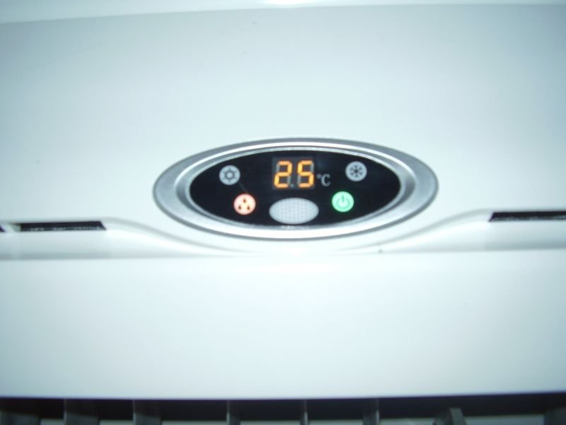

(#) Macsek71 hozzászólása Júl 5, 2010 /
Szakik, Mesterek !
Felszereltettem egy simbio sb1012 klímát. A beltéri elején van egy gusztusos kijelző, kétdigites hőmérő+4 állapotjelző LED. Nálam csak 1 LED működik, pirosan készenlétet, zölden üzemet jelezve .
Kereskedő szerint ez egy "alapabb" verzió ez nem tud ilyet. NETen hiába keresgélek, nem találok infót a kijelzőről...Tapasztalatom szerint ma már nem divat az olcsóbb készülékbe bepakolni a nagyobb testvér összes alkatrészét.( ha nem használunk kijelzőt, bele se tesszük, az is 2 centtel olcsóbb ...)
Ha valaki ismeri a készüléket legyenszíves megírni a kijelző működik-e ( esetleg valamilyen trükkel kell felébreszteni) vagy menjek reklamálni. Esetleg törődjek bele, hogy ez ilyen .. ?
Kösz M.

(#) klimás56 válasza Macsek71 hozzászólására (») Júl 5, 2010 /
Sértődés ne essék , törődj bele. A ledek közül egy a fesz alatti állapoptot jelzi ,1 a kültéri bekapcsolását,1 az időzítés aktiválását, 1 pedig a fűtős üzemet. Az eddigi néhány éves tapasztalat ezt mutatja.
(#) Macsek71 válasza klimás56 hozzászólására (») Júl 5, 2010 /
köszi ....
Szomor vagyok ... pedig milyen jól nézne ki a hőfok ott középen ...
„Tapasztalatom szerint ma már nem divat az olcsóbb készülékbe bepakolni a nagyobb testvér”
Pedig bármilyen furcsa , az olcsóbb noname gépeknél lehet találkozni egész pofás kijelzőkkel. Minél drágább a gép, annál spórolósabb a plusz... Cserébe összehasonlíthatatlanul jobb minőség (hosszútávon/.
Megnéztem közelebbről :
a 4 led közül 3 a három üzemmód szimbólumát viseli, a negyedik a "power" jelet - ez üzemel is ...
a kétdigites hétszegmenses mellé meg pofátlanul egy Cfok-jel van rajzolva
Majd, ha lemegy a gari, akkor meghajtjuk valami hőmérős kapcsolással
(#) kaqkk válasza Macsek71 hozzászólására (») Júl 5, 2010 / 1
Nem lehet hogy a távirányítón megnyomták a light gombot ? Ez a legtöbb klímánál a kijelző ki be kapcsoló gombja, vagy az is lehetséges hogy a kijelző csatlakozója van szétcsúszva .
(#) Macsek71 válasza kaqkk hozzászólására (») Júl 6, 2010 /
Köszi !
Nálad volt a megoldás : a light gomb !
mindjárt sokkal szebben néz ki a készülék
