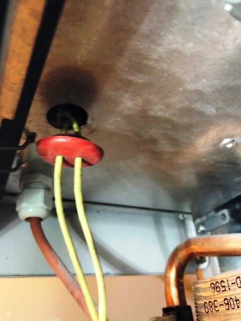

Junkers ow23 kombi kazán füstgázelvezetés hiba :
2 ilyen kazánom van, mindig óta rendszertelenül füstgázelvezetési hiba szokott előfordulni.
X db szervíz volt már nálam, "kitisztitották" porszívóval, de a hiba azóta sem szűnik meg.
Észrevettem, hogy az utolsó ember, aki itt járt, kiszedte a kábelátvezetés tömítését 2 helyen, így a hiba ritkábban jön elő, mert kap levegőt a készülék, de ez igen barbár megoldás szerintem.
Valakinek valami igazi megoldás vagy szakember ötlete van?
Köszönöm a seógítséget!
(#) pözsó válasza wwan hozzászólására (») Feb 3, 2020 /

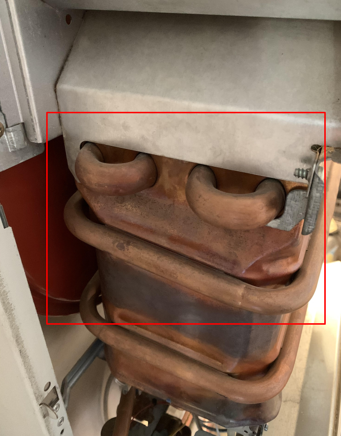

(#) fgaben871 hozzászólása Feb 3, 2020 /
Sziasztok. Van egy junkers gázkazánunk, és pár hónapja elkezdődött egy olyan jelenség, hogy meleg víz készítésekor ilyen sercegő zubogó hangot kiadni és ahogy nő a hőfok ez a hang is úgy "durvul el". Leszedtem a burkolat és a mellékelt képen látható elem felső része felől érkezik a hang. Nem tudom itt mi található, a kérdésem az lenne, hogy van e bármilyen egyszerű módja, hogy megszüntessem vagy ez már csere érett lesz.
Ez az intenzívebb vízmelegítés egyébként azóta figyelhető meg mióta a teljes fütési kört kipucolták géppel, és a végén a kazánt is megpróbálták átmosni. Majd a legvégén valamit megfordított az ipse, és ahogy ráengedte a gépet kinyitott a szelep és kijött az összes víz rajta. Ha ez lehet a probléma forrása akkor egy támpontként szolgálhat, de nem volt előzetesen semmilyen javítás a gépen. Tisztítás után jelent meg az intenzívebb vízmelegítés majd durvult el a hang, de hogy ezt a téli hideg víz is okozhatja-e nem tudom, mellesleg tavaly nem volt ilyen durca hangja a kazánnak. Menetközben én cseréltem rajta egy manométert (nyomásmérő órát), mert csöpögött belőle a víz.
Csináltam róla videót is.
Ha ez alapján bárki be tudja azonosítani mi lehet a hiba oka és van rá egyszerű megoldás (olvastam olyan hogy teljesen légteleníteni kellene), vagy csak megmondani hogy kb mennyibe kerülhet ha kihívjuk a szakit azt megköszönöm. Szép napot!
(#) 444Tibi válasza fgaben871 hozzászólására (») Feb 3, 2020 /
Az előzmények alapján vagy bele lett mosva a primer hőcserélőbe valami darabos szutyok, vagy a mosásnál csak fellazult és utána meg elszabadult,
vagy ugyanez csak a szekunder hőcserélőbe/csővezetékbe/váltószelepbe állt meg, a végeredmény ugyanaz, a meleg víz nem tud megfelelő sebességgel távozni a primer hőcserélőből és a tetejében felforr a víz.
Meleg víz készítés közben csak a cirkóba magába forog a víz, ha van a kazán tetején légtelenítő akkor légteleníteni kell de nem mindig van mert a kis körön belül a szivattyú erősen kergeti a vizet és le szokta magát légteleníteni.
Megvan rendszernyomás, ha zárt, mennyit mutat a manométer?

(#) fgaben871 válasza 444Tibi hozzászólására (») Feb 3, 2020 /
2 bar. Elvileg ez még a zöld zóna.
Lényegében akkor ezeket szét kell szerelni és kipucolni? Ha van ilyenre lehetőség persze.
(#) 444Tibi válasza fgaben871 hozzászólására (») Feb 3, 2020 / 1
Szerintem igen, és a primer kört jól kimosni, ellenáramú vízzel.
Ebbe benne van a primer hőcserélő azaz maga a kazán hőcserélő amit lefényképeztél, a HMV hőcserélő primer oldala, az ezeket összekötő csövek és a keringetőszivattyú valamint a váltószelep.
Nem ártana valami olcsóbb szűrőt bedobni a fútési visszatérőbe, előfordul a rendszer tisztítása után hogy a leoldott kosz és korróziómaradványok napokig "lapulnak" valamelyik kanyarba és valamikor elszabadulva, bekerülve e készülékbe ezeket a tüneteket okozzák.

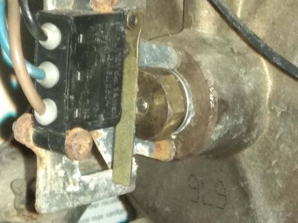

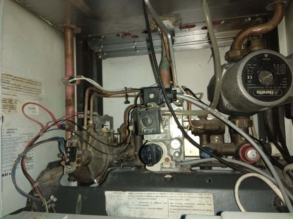

(#) granpa hozzászólása Feb 4, 2020 /
Szevasztok!
Van egy Ocean 20FP kazánunk, ami évekig fűtögetett alacsony nyomáson (hmv rég kiiktatva, mert sz.. volt). Mostanra bekrepált, be se gyújt. Szivattyúja megy, gázt kap. Bal oldalon van egy kerek izé, (vízszabályzó?) aminek közepén nem jön ki a rudacska, ami egy mikrókapcsolót nyomna. Hogy lehetne működésre bírni. 3 gázszerelő látta, egyikük panelt is cserélt (40 eFt-ért), de egyik sem jött rá, hogy nyitott tágulási tartály van a padláson (kb. 2-3 m-re), azért nincs rendes nyomás. Ma le lett zárva, automata légtelenítővel. Megvan az üzemi nyomás, de nem működik. Mindjárt lesz kép is.

(#) vision61 válasza granpa hozzászólására (») Feb 4, 2020 /
Nem ismerem a konkrét típust, de ha jól látom, az egy szerelhető tömszelence a vízarmatúrában.
Ha szerencséd van, ki tudod venni egy villáskulccsal, és a rudat meg tudod tisztítani, utána kevéske szilikonzsír, és mehet vissza. Vagy le kell venni az egész tetejét az "ufó"-nak, amit körben az a 6 db csavar rögzít. De lehet a benne lévő membrán is szakdt, vagy megnyúlt, esetleg még az impulzus csövek dugulása.
(Vizet mindkét esetben zárd el, utána visszatölteni a rendszert.)

(#) VIM válasza granpa hozzászólására (») Feb 4, 2020 /
Szia! Van ennek a típusnak egy külön topikja: BAXI-Westen Nem vagyok szerelő de én úgy tudom, hogyha a HMV ki van iktatva akkor annak hidroblokkon lévő mikrókapcsolónak nem kell kapcsolnia, hisz azt a vízcsap nyitása hozza működésbe és akkor jön ki a tüske és nyomja meg a kapcsolót. A fekete a közös szál amit a kékhez nyit a barnához pedig zár a mikrókapcsoló. Ha pedig nem használod a HMV részét a kazánnak, akkor ez a mikrókapcsoló nincs is igénybe véve. Az egész szeleptestet egy rugó szorítja a fűtési alaphelyzetbe és innen a HMV vételezéskor mozdítja el annak membránja, működésbe hozva a mikrókapcsolót. Meddig jut el a bekapcsolás után a működési folyamat? A ventilátor, szivattyú stb..
(#) granpa válasza VIM hozzászólására (») Feb 4, 2020 /
Ventilátor, szivattyú megy. A hmv-re nem gondoltam, hogy az lehet. Membrán szakadásra igen. Amennyiben csak hmv-hez kell, mennie kéne a kazánnak. Nem akartam feleslegesen kibontani. Sajnos a magyar "gépkönyve" még klópapírnak sem való. Persze több nyelvű amúgy.
Áttetetem a Baxi- W-be.
A panelen a reléket enyhén kocogtatva sem történik semmi. Nem tudom, hogy melyik relé melyik funkcióhoz tartozik. Ha tudnál a panelról felvételt készíteni és megmutatni, talán más is tudna valamit mondani róla.

(#) granpa válasza VIM hozzászólására (») Feb 5, 2020 /
A panel megnézéséhez szét kell szedni az egész hóbelevancot; na, azt majd visszahívott szerelő! Az üzemi nyomást biztosítottuk, a többit oldja meg ő. (A cirkó 25 km-re van, Edit maminál.)
(#) wwan válasza pözsó hozzászólására (») Feb 5, 2020 /
Mindkét esetben, de nem melegítés közben, hanem amikor a vizet elzárom vagy fűtés üzemmódban, amikor a termosztat lezár, akkor egy percen belül beáll a hibajelzés. Van olyan, hogy teljesen nyugalomban van a kazán fürdés után pl. nem is keringet. És egyszercsak beindul a keringető és beáll a hibajelzés.

(#) sakrafi válasza granpa hozzászólására (») Feb 5, 2020 /
A gyújtóláng az ég? Ha igen akkor nézd meg hátul az áramlásérzékelő rúdja kapcsolja-e a mikrokapcsolót.Illetve látom ebben még egy V-4600A Honeywell gázszelep van ezeknek a mágnese szokott tönkremenni.Le kellene csavarozni a felső 230 Voltos csatlakozót és mérni egy ellenállást a kapcsokon,hogy nem szakadt-e a mágnes. Esetleg még a presszosztát ha nem kapcsol az is okozhatja a hibát.Esteleg fűtési vagy HMV NTC szakadás Meg kellene mérni őket (10kOhm).
