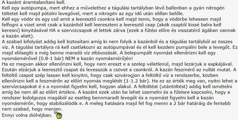

(#) JZoli válasza VATU hozzászólására (») Jan 15, 2020 /
Ez pont olyan jelenség mint amikor "elfogy" a tágulási tartályból a gáztöltet.Ilyen esetben csinálja azt, hogy kevés víz eltávozása után kicsi lesz a nyomás, feltöltés után meg megnövekszik a nyomás 3 bár környékére, amit a biztonsági szelep leenged.
Ezt úgy tudod kideríteni, hogy lekapcsolod a kazánodat utána elzárod a fűtési rendszer felé az előremenő és visszatérőben lévő csapot. Leereszted a víznyomást a kazánból. Utána egy autókerék nyomásmérővel megnézed a kazán tágulási tartályának nyomását a szelepnél. Ha egy bár vagy több akkor valami más baj van, de valószínűleg nem is lesz ott nyomás, vagy csak minimális. Ezt fel kellene pumpálni levegővel kb 0,9-1 bár körülire. De ekkor biztosítani kell, hogy a kazánból a táguló víz tudjon távozni, az az nyitva kell hagyni azt a csapot szelepet amin a víznyomást előtte leengedted. Ha ez így kész akkor elzár a leeresztő, visszanyit a csapok a fűtési rendszer felé, és mehet tovább a fűtés, az az visszakapcsolhatod a kazánt!
(#) VIM válasza JZoli hozzászólására (») Jan 15, 2020 /
Ezt a Móricka rajzot azért csináltam annak idején, hogy könnyen be lehessen linkelni ha kell.
Megtaláltam a magyarázó szöveget is, kicsit még bővebben ...Bővebben: Link
(#) JZoli válasza VIM hozzászólására (») Jan 15, 2020 /
Ez jó, kicsit bővebb, így érthetőbb is talán!

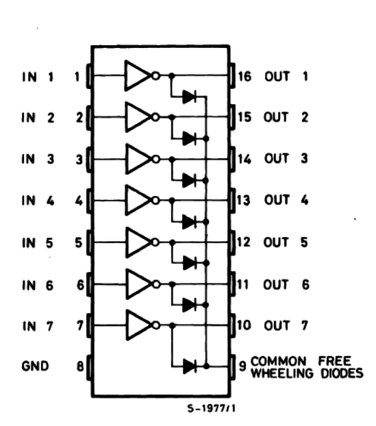

(#) Malibu hozzászólása Jan 15, 2020 /
El kellene egy kis segítség egy Chaffoteaux Nectra kazán javításában. Kazános barátomnak szoktam besegíteni övé a mechanika, ha ott nincs gond akkor a vezérlésbe szoktam besegíteni. Hosszú évek során egyetlenegy ilyen panellel találkoztam ahol egy relé cseréje megoldotta a problémát, tehát nagyon ritka jószág. Annyit mondott a barátom, hogy elindul a kazán, van keringés, elindul a turbó ezt követen viszont nem jelenik meg a 24 V-ot biztonsági szelepnél. Kábelköteggel, csatlakozóval szimuláltam a műhelybe a működését eddig eljutottam én is de hogy mi vezérli a szelepet az már rejtély számomra..ha van valakinek javítási gyakorlata, jártassága é tudna segíteni kérem ne fogja vissza magát.
Üdv Mali
Csináltam belőle képi mentést, hogy bárki beollózhassa ha éppen szükség volna rá másnak elmagyarázni.

(#) VIM válasza VATU hozzászólására (») Jan 15, 2020 /
Hol van ennek a készüléknek a HMV tartálya? Bővebben: Link Vagy nem ilyen? Véletlenül nem a tágulási tartály ereszt? Ha leveszed a szelepsapkát és abból onnan víz folyik ki akkor az használhatatlan, majd másik kell helyette. A nyomás csökkenésével talán onnan eresztődik a víz ami alul az általad vélt helyen cseppen le.

(#) Malibu válasza 444Tibi hozzászólására (») Jan 16, 2020 / 1
Köszönöm az útravalót.Az este visszafejtettem a váltószelep vezérlését .....ULN 2004 egyik teljesítmény darlington tranzisztora adta meg magát...

(#) 444Tibi válasza Malibu hozzászólására (») Jan 16, 2020 /
Ha ennyi és tudod javítani, és még jó is lesz akkor 30-50ezerrel beljebb vagy, kb. ennyi egy panel csere.
Az ULN minden csatornája használva van? Ha van szabad a 7 csatornából akkor cserélni sem kell csak kis kézimunka.
Tudósíts majd mire jutottál.
Barkács lett belőle mert hirtelen nem volt honnan varázsoljak, fűteni meg kéne....szerencsére volt szabad port, el is indult, mindenki örül, én is
Örülök és gratula ahogy feltaláltad magadat a megoldásban.

(#) Gombszem válasza Malibu hozzászólására (») Jan 16, 2020 /
Ha egy kimenet tönkrement, lehet hogy később megy utána a többi is, mert egy chip lapkán van az egész. Nem drága, talán érdemes beszerezni egy újat. Most még van idő rá.
Persze lehet, hogy sosem fog elromlani a fusi.
