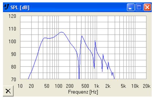

Ez a láda milyen lehet? Felvenné a versenyt egy rutse-val? Csatoltam róla egy két infót. Azért kérdezem, mert meg van a terve és érdemes-e belefogni, kipróbálni.
