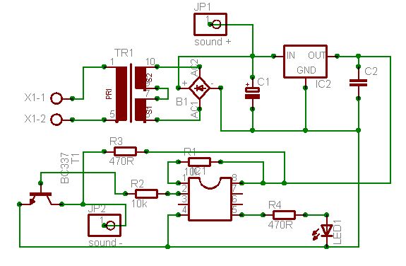

(#) Frankye válasza jolinet hozzászólására (») Dec 15, 2008 /
Mellesleg képként íme a kapcsolási rajz és a NYÁKterv.

Off-ban írtad, hogy Eagle formátum is jó, akkor íme a rajz és a nyák.
A p-vel is jelölt ellenállások helyére először a rajzolt értékű trimmereket forrasztottam, majd a frekvenciák beállítása után az állásuknak megfelelőhöz legközelebbi értékű szabvány ellenállásra cseréltem őket. IC3-nak csak a felére van szükség, IC1 bármilyen műveleti erősítő lehet, mert az csak egy alacsony frekis oszcillátor. (Nekem ilyen volt a fiókban.) A piezo értelemszerűen a hídágba, a PAD3-PAD4-re kötendő. A tápfesz annyira nem érdekes, 6V és 18V között legyen.

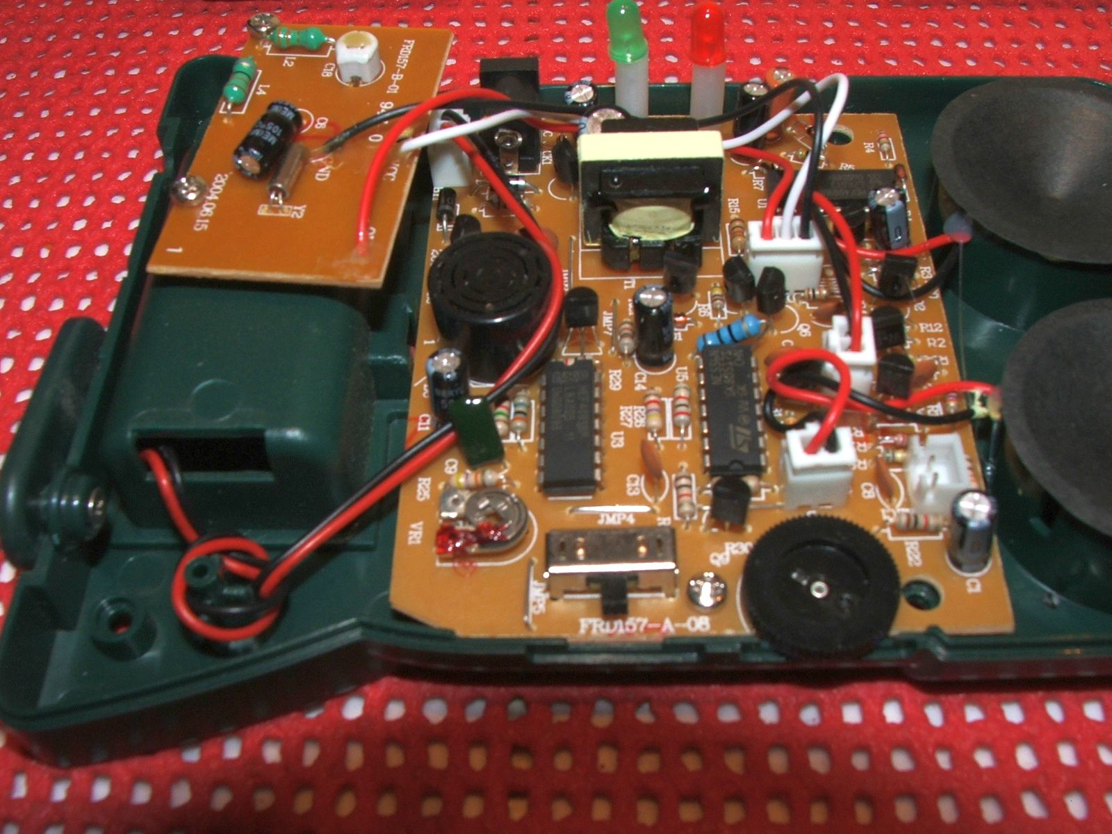

Berakom ide a rendelt kütyü belső képét hátha érdekel valakit.
A piezó rácsán 1 tű sem fér be letörni meg nem akarom
mert az véd a bogarak ellen. Úgy gondoltam ezidáig, hogy hasonló mint a fülesekben de nem membrános.
A 2 fölső tölcsér a hallható beállításra van.
Üdv mindenkinek

(#) Jihad Joe válasza ldjanos hozzászólására (») Feb 5, 2009 /
csá
az ebriaszt kapcs rajtba a c3nak mennyi az értéke 220mi? nano? mert az nincs odaírva
előre is kössz
