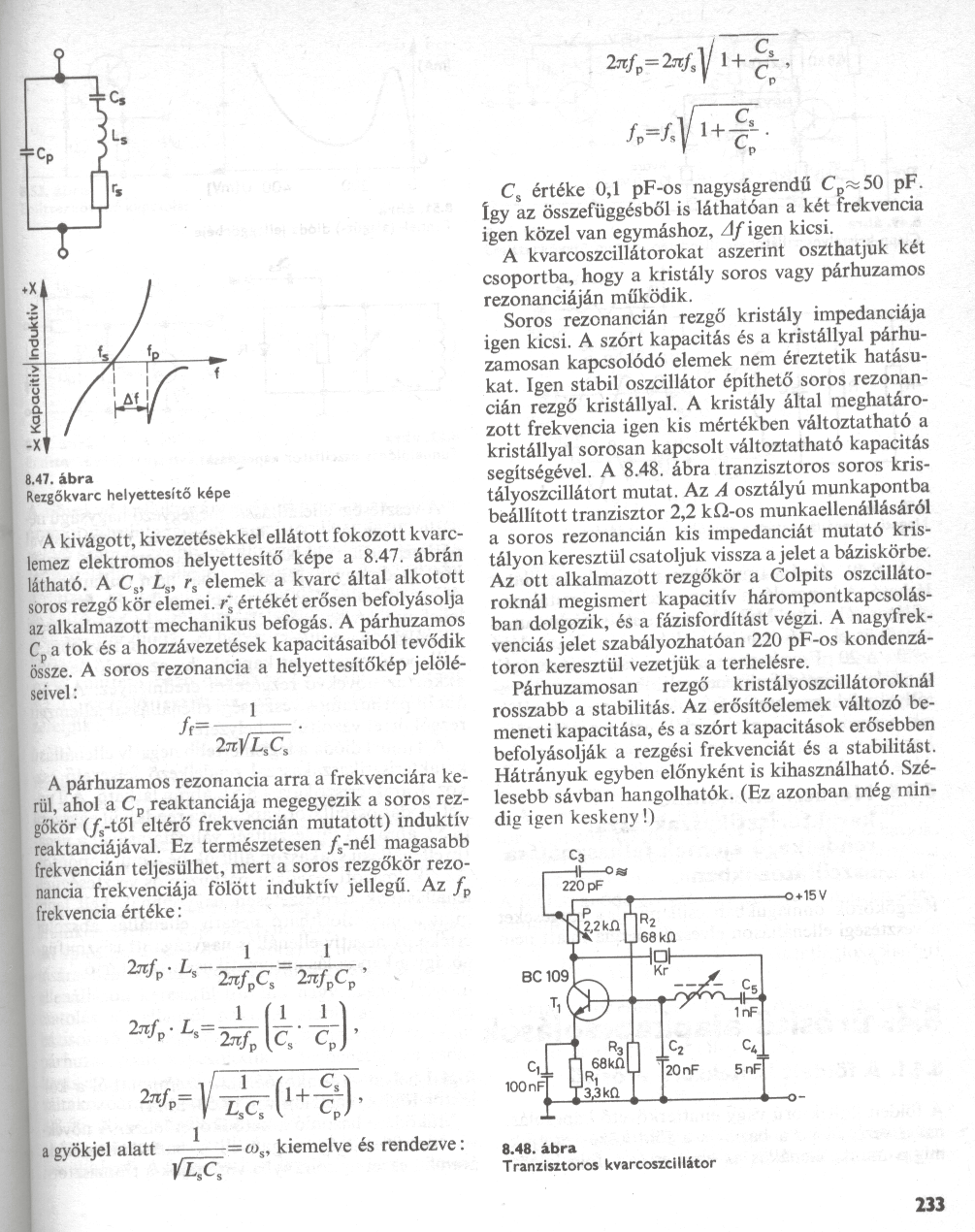

(#) flyerz hozzászólása Máj 12, 2008 /
Halihó!
Az lenne a kérdésem, hogy egy soros kvarcoszcillátor frekvenciáját mivel kell megszorozni, hogy a párhuzamos kvarcoszcillátor frekvenciáját kapjuk eredményül?
Előre is köszi a segítséget (elég sűrgős lenne )
(#) proba válasza flyerz hozzászólására (») Máj 12, 2008 /
Miért ,szerintem közel (pontosan) ugyanaz.
(#) gg630504 válasza flyerz hozzászólására (») Máj 12, 2008 /
f.párhuzamos = f.soros * sqrt( 1 + C.soros/C.párhuzamos )
Kell kép?
Azt tudom h majdnem ugyan az a két eredmény.
Igen kéne a kép is. (sqrt-t pls fejtsd ki mi is)
Köszi az eddígieknek
(#) proba válasza proba hozzászólására (») Máj 12, 2008 /
Ezt találtam róla.
(#) gg630504 válasza flyerz hozzászólására (») Máj 12, 2008 / 4
A lényeget itt találtam meg.
sqrt() = négyzetgyök a legtöbb nyelven.

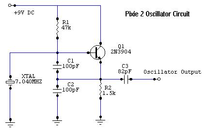

(#) HA3GX hozzászólása Nov 8, 2009 /
A régi kérdésem megoldódott, egy újabb dologba ütköztem. A csatolt kapcsolás működne másik Quartz-al is? Ill. a kimenet gondolom az antenna.

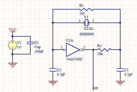

(#) Suncorgo hozzászólása Dec 6, 2010 /
Szükségem lenne egy 60Mhz órajelre (egyértelműen 4szög jel). Ez a kapcsolás működne?
Üdv: Suncorgo
(#) proba válasza Suncorgo hozzászólására (») Dec 7, 2010 /
Keress egy számítógépbe való oszcillátor kockát valami magasabb frekvenciásat és cseréld ki benne a kvarcot.Szerintem ezen a frekvencián már ilyen egyszerűen nem készítesz négyszögjelet.(Talán kvarcból sincs már olyan aminek ez az alap harmonikusa.)
(#) Suncorgo válasza proba hozzászólására (») Dec 9, 2010 /
Sajnos nem hiszem hogy hozzájuthatok ilyen pcben lévő generátorhoz. Nem hiszem hogy ne lenne valami megoldás egy 60Mhz-es kvarz berezegtésére úgy hogy 4szög jel legyen a kimeneten.
