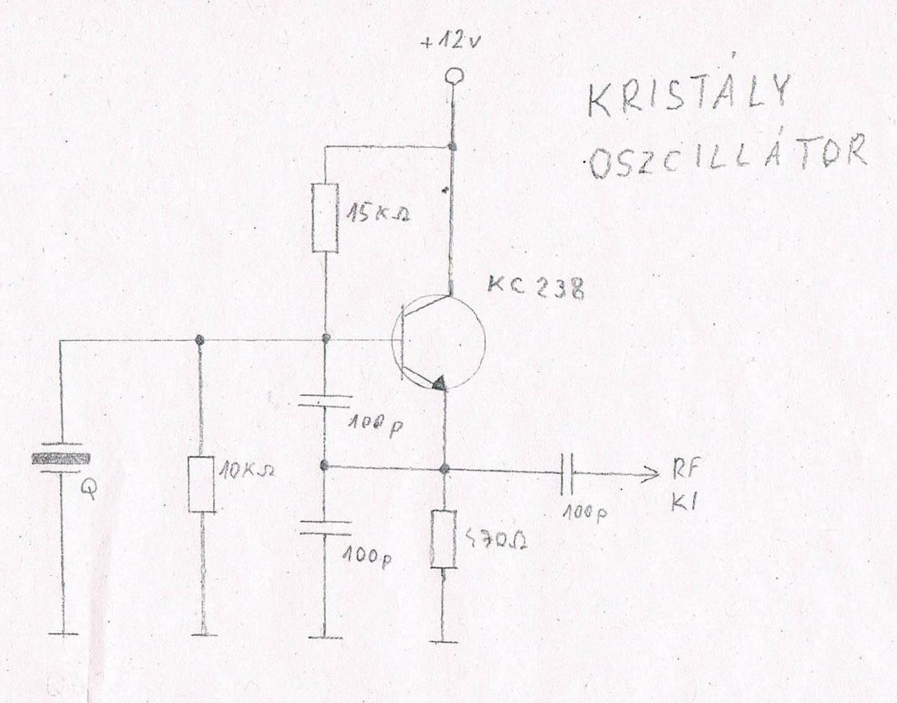

Sokat szenvedtem a kvarcoszcillátorokkal, rengeteg kapcsolást kipróbáltam, valamilyen okból mind kudarcba fulladt. Nemrég az interneten keresgélve találtam még egy konstrukciót, az ismert collpitts-kapcsolásra kidolgozva. Nekem eddig LC oszcillátoroknál bevált. Próbáltam már vele kristályoszcillátort is építeni, de gondolom nem jól megválasztott alkatrészek miatt nem indult el. Ez amit találtam, ez viszont elsőre elindult! Mellékelem a kapcsolási rajzot. Az alsóbb frekvenciákon (3,5-7-10MHz környékén) jó a feltüntetett tranzisztor, feljebb már inkább valami RF tranzisztort kell beépíteni.

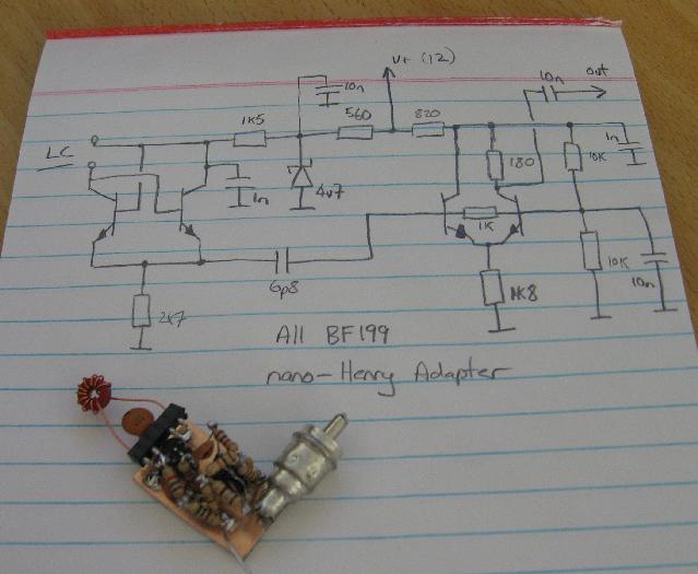

Bővebben: Link A 137 Mhz rádió topicban lettem figyelmes erre az oszcillátorra. Mivel itt jobb helye van érdeklődöm, hogy ki csinálta már meg? HA ismertem volna a kapcsolást egy évvel hamarabb képes lettem volna behangolni köröket.
Szia. Sok esetben, a nem megfelelő kivitel, esetleg a beépített gyenge minőségű alkatrész, vagy műhiba okozhatja a sikertelenséget. Az is igaz, hogy vannak kényes kapcsolások, melyek szűk feltételek együttállásakor működnek szépen. Akár munkapont, vagy jelvisszacsatolási kritérium esetleg tranzisztor erősítési tényező adott kapcsolásban esetleg kevés, vagy valamely okból nagyobb a veszteség mint a "gerjedéshez szükséges erősítés többlet... Vannak helyzetek, mikor a clapp hoz jó eredményt, van, hogy a colpitts. Van mikor bizgetni kell, hogy induljon, van hogy le sem lehet állítani. Összetett dolgok ezek. De idekeverhetnénk a félvezetőket, is, mert ott is simán beépítésre kerül a fiók aljából olyan alkatrész, mely rossz, vagy már gyengült, vagy épp teljesen nem oda való. Mert adatlap hiába irja, hogy BC182 250MHz Ft-vel rendelkezik(hasraütöttem), de 100 megán mégsem erősít annyit, hogy jó oscillátort lehessen készíteni vele. Persze akad, hogy simán lehet, sőt tízből tízszer berezeg mindenkinél, de mikor Neked kellene akkor nem fog. Így a tranzit-frekvenciának minimum 3x - 10x magasabbnak kell lennie mint az üzeminek ahol használni szeretnéd. Ekkor nem fogsz a félvezető miatt küzdeni. Persze a szerelés technika, kivitel néha sokat számít, néha meg a legvadabb kivitel is teljesen jó.

Konkrétan szemeztem vele, sőt mint írtam a "lelkét már rég ismertem, és használom a mai napig abban a formában, szóval nem pont így ahogy azon a képen szerepel. De működőképesnek néz ki így is. Megérne egy misét a tesztelése. Mert akkor frekimérővel igencsak megkönnyítené az életet.
Más topikban egyszer volt aza a téma ill. reagálásom, hogy biza kellenek az ilyen apró dolgok ahhoz, hogy az RF -technikában csónakázók kevesebbet fuldokoljanak a megoldatlan áramkörök langya vizében. Szerintem, a kapcsolás elég rugalmas, valószínű, hogy a rajzon szereplő alkatrészekkel is működik jól. De jobb szeretem, ha az egyik pont, (mint itt nem) az áramköri GND képviseli, mert így könnyebb az élet. Nem küld tápfeszt, vagy nem elégé hidegített pontot egyéb áramkörök felé, mint a csatolt fr.mérő, vagy szkóp. De elemes rezgőkör ill tekercs de kondi adapterként, kifejezetten frekimérő elé, pont megteszi így is. Mod: ez utóbbi kifogásom nem az ÁK. kimeneti pontja felé szólt mert az mondjuk rendben, hanem a kapcsolás bemeneti pontja ellen. Velem előfordul, hogy valamely áramkör belsejében kell egy párhuzamos kört berezgetni, és hozzávetőleg megmérni. Ott jobb ha az egyik pont GND, nem pedig rezgéskeltő valamely bizonytalan impedanciás pontja, mégha hidegített is. A hozzászólás módosítva: Ápr 12, 2015
