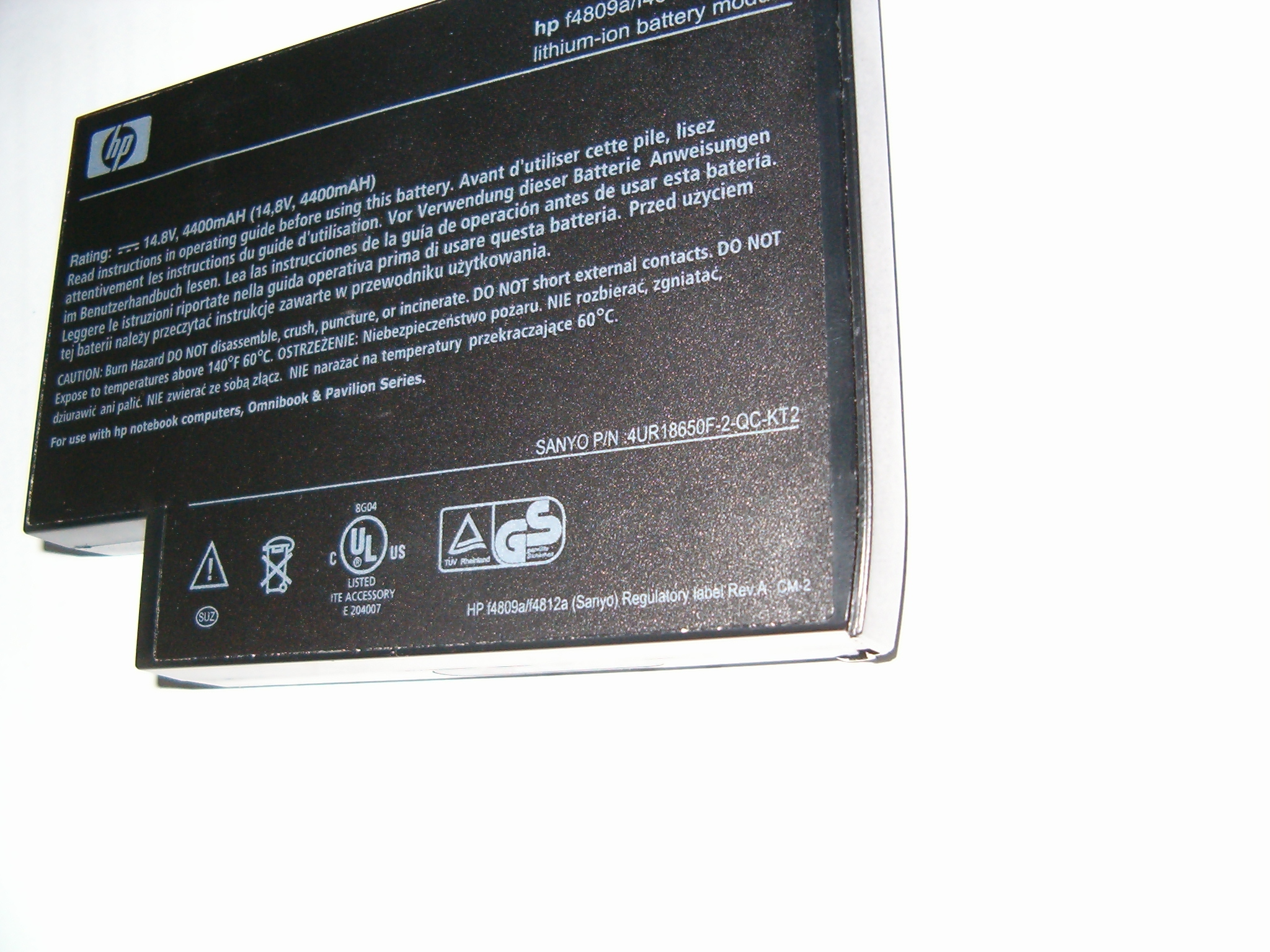

(#) László zs hozzászólása Jún 13, 2007 /
Nekem is hibás a HP akkumulátorom lítiumos cellákat már láttam bele, csak nem tudom, hogy hogyan szedjem szét az akkupakkot (Ragasztást nem látok rajta, a felső és az alsó fóliát levéve az akkukat látom) - lehet, hogy valami összedugós csapos hegesztés fogja? Valaki szedett már szét ilyen akkut?
(#) Dudus válasza László zs hozzászólására (») Jún 13, 2007 /
Sajnos gyakran csak pici brutalizálás után jön szét, de összességében nem érdekes, mert összeragasztod, berakod a helyére és senki nem fogja látni. Újpesten a hőerőművel szemben (Rózsa utca vége) van egy akku-val foglalkozó cég. Odaviszed az akkut és ponthegesztenek rá ugyanolyan forrasztható füleket, mint a régin volt ( már ha náluk veszed az akku-t is )
Ha nem vagy vállalkozó kedvű vidd egyben és szétszedik meg összerakják.
Nekem legutóbb Li-Ion akkut kb. 20.000 HUF-ból sikerült felújítani. Az akku cellákat tőlük vettem, samsung gyártmányúak voltak. Azóta is tökéletes.
(#) László zs válasza Dudus hozzászólására (») Jún 13, 2007 /
Én a nyugati környékén tudok egy akkumulátoros kereskedőt arra gondoltam hogy ott szerezném be a cellákat a pontheggesztést ez is elvégzi, de a teljes javítást nem kérdeztem meg (majd rákérdezek valamikor).
Az Újpesti üzletnek a telszámát véletlen tudod (vajon ki mennyiért árulhat, illetve dolgozhat)?
(#) huhuu válasza László zs hozzászólására (») Jún 13, 2007 /
Pont ugyanilyen akku pakja van a barátnőm gépének, elég keveset bír.
Légyszi írd majd meg, ha kész az akkupakod, hogy mennyiből jött ki!
