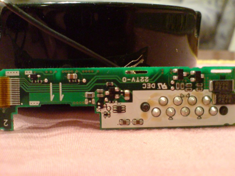

Azon gondolkozom, lehet csak az elektronikája romlott el, és amúgy minden jó. Lehet hogy a vezérlés miatt az áteresztő tranyók (FET-ek) zárnak, és azért nincs a kimeneten feszültség. Vagy lehet, hogy meghalt a biztosíték benne. Mellékeltem néhány képet az áramkörről, hátha segít...
Nem tudtam elküldeni az összes képet, tehát ennek a hozzászólásnak a mellékleteként küldöm a többit.

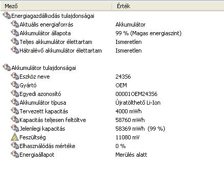

Olyan gondom lenne, hogy most vettem az aksiba cellákat. Ezek szépen bírják is. Viszont elég rosszul jelzi a gép a töltöttségi szintet. Töltéskor alig akar felfelé menni. Szép lassan megy felfelé kb 11%-ig, majd egyszer csak felugrik 100%-ra. Lemerülésnél szintén hasonló a helyzet megy lassan lefelé 98%-ig, majd leesik 7%-ra és onnan megint lassan lefelé. Viszont ha leesik 7%-ra akkor is megy még egy órát a gép. A két állapot között semmi jelzés nincs. Viszont ha leesik 5%-ra onnantól már sípol állandóan a gép, hogy gyenge az aksi, pedig nem is. Valamit kellene csinálni, hogy rendesen jelezzen. Szerintem az aksiban lévő elektronika szórakozik. Az méri az értékeket és küldi a gépnek. Mit lehetne tenni ez ellen? ![]()
Látom nem igazán felkapott a téma.
Kiderítettem, hogy az aksiban egy BQ2060A típusú IC lakozik, és ez vezérel mindent, és küldi az adatokat a gépnek. na most ez valamiért mindig mást küld. Múltkor még a teljesen feltöltött kapacitáshoz kb 65000mWh volt írva, most meg ami a képen látható. Van egy gyári program, amivel be lehet konfigolni az IC-t, de a program soros porton keresztül kommunikál csak az IC-vel. Mivel az aksi SMbus rendszeren van, így a laptopról lehetetlen konfigolni. kellene valami átalakító kapcsolás, hogy simán soros porton keresztül egy másik gépről be tudjam konfigolni újra. Ebben kérném a segítségeteket. valami kapcsolás kéne, amivel rá tudom dugni soros portra. Az IC tulajdonságai és adatlapja itt található. És egy kép, hogy az everest mit ír ki. Üdv: Ricsi

Kösz a linkeket. Azt hiszem a harmadik lesz az igazi. Meg is csinálom és kipróbálom. Közben rájöttem, hogy a max kapacitásnak egy kicsit sok az amit ír. Az eredeti aksipackal is csak 43200mWh-nak kellett volna lennie, az újjal meg egy kicsit többnek, mert nagyobb kapacitású. Na majd ha működik, akkor beállítom rendesen. Üdv: Ricsi
