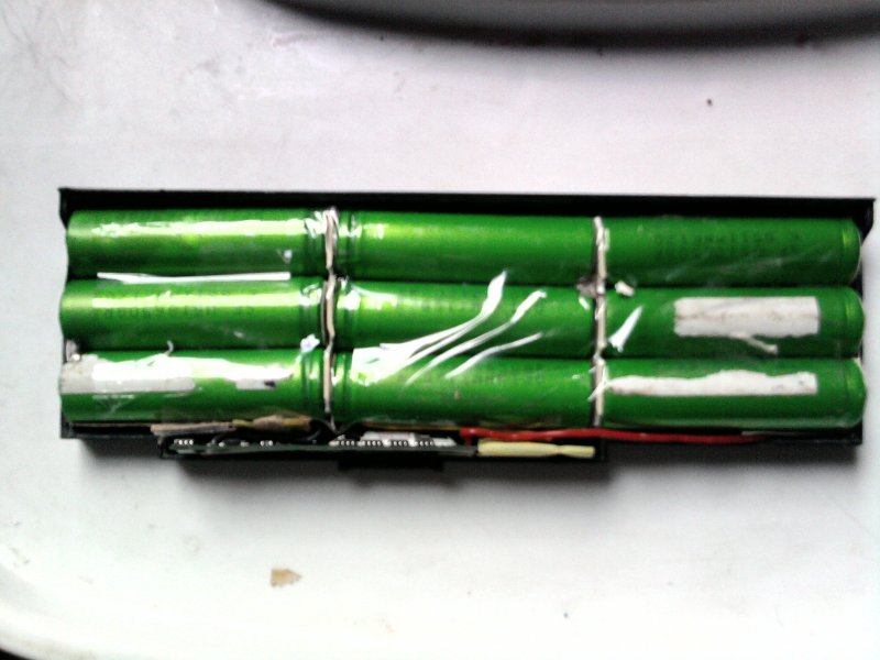

Sziasztok! Itt hagytak nálam alkatrésznek egy Acer Travelmate 8000 laptopot minek van néhány hiányossága de mag akarom magamnak csinálni.. Az egyik baj az akkuval van.. Szinte nem bír semmit. De nekiestem,hogy kisütöm egy 12V 5/21W-os izzóval és kicsit lefagyasztom a frigóban és érdekes jelenségre lettem figyelmes.. Ha nekiállok terhelni 21+5=26W +rászámítom a magasabb feszt ami 14.8V így megközelítőleg 30W-os terhelést jelent mit el kéne viselnie egy 4400mAh akkunak de nem kb 1 perc után nekiáll villogni az izzó
ha csak az 5W-os részével terhelem akkor szerintem még holnap is világít! Tehát létezhet,hogy nem is maga az akku a rossz hanem az elektronika szórakozik? Még nem szedtem szét (valaki segíthetne,hogy is lehet szétszedni mert laptop akkut nem szedtem még szét)
Szétszedni csak úgy tudod, ha valamilyen kultúrált formában szétvágod. Nem biztos, hogy tudsz rajta segíteni, mert elég bonyolult mikrovezérlős elektronika is lehet benne, saját programmal. Vannak helyek ahol tudják ezeket a dolgokat heckelni. Egy próbát azért megér.
Na szétfűrészeltem óvatosan (nem is jött volna szét máshogy) és megtaláltam a hiba forrását is! Ez egy 8x2200mAh akku melyben van egy 6-os csoport meg keresztben egy 2-es csoport. A 2-es keresztben lévő cella egyike totálisan szakadt így a másik cellán folyt dupla áram mit a védelem szépen lekapcsolt ezért villogott! A többi cella kiváló állapotban van mindegyik csoport 4,1V körül produkál ez az egy ami túl lett terhelve lent van 3,6V-on valószínűleg ha kicserélem a két cellát az akku visszanyeri az erejét! Ez a hiba felderíthető szétszedés nélkül is ha egy 12V 21W-os izzóval terheljük az akkot mivel az a cella melyiken nagyobb áram kénytelen folyni jelentősen melegszik még a többi hideg marad így tapintással érezni a burkolton keresztül is a hiba forrását! Egy hőkamera milyen jó lenne a felderítéskor
Ez akkor a szerencsés esetek közé tartozik.

Ha 2 éves a gép, akkor szinte biztos, hogy litiumos akkuk vannak benne, amik 3,7V-osak, tehát nem lehet bele mást tenni, mert az elektronika nem tudja kezelni. KImérni csak úgy lehet, ha pl mikor azt írja vége, akkor szétszedni, és megmérni a cellák feszültségét, ha 3,7V felett van (4,2V-ig mehet, ez a full töltés) akkor valószínű a cellák jók, csak az elektronika hülyül. Vszont lehet olyan eset is, hogy csak egy akkucella szar, akkor sem működik töltés után sokáig.
Az akksit szétszedtem úgy mértem meg, van 1negatív , 1 db 4,2 V-os 1 db 8,4 V-os és 1 db 12,4 V-os sarka az elektronikának! Az akksi szerintem tuti jó, mert kiforrasztottam és egy autó izzóval ki szerettem volna sütni, de teljesen nem tudtam ill mertem mert melegedtek az akksik! Egyébként 6 db egyenként 2,1-2 V-os akksik vannak benne, ezért gondoltam 10 db 1,2 V-os akksira, de nem azzal van a baj hanem az elektronikával! Az izzó elég sokáig teljes fényerővel világított de később se sokat veszített a fényéből csak az akksik melegedtek! Mikor összeraktam és visszatettem a gépbe csak 50%-ra volt lemerülve! Az elektronika "javítására" van valami ötlet?
Azok nem 2V-os aksik!
Ezek lithium cellák, névleges feszültségük 3,7V. Nem ajánlatos a cellánkét 3V-os feszültség alá menni, mert hamar meghalnak. Terhelés alatt kellett volna mérni a feszültséget, és áramot. A teljes pack így általában 9V körül nevezhető teljesen lemerültnek. Abból az időből és a terhelőáramból, ami idő alatt lemerül, lehetne tudni, hogy a pack milyen állapotban van. A cellákon nincs valami kód?
Üdv! Itt alapvető félreértések vannak szerintem. Ebben 3 pár 3,7V-os lítium akksi lehet, így jön ki a 12,6V. 2-2 akku nem sorosan van kapcsolva, hanem párhuzamosan, tehát nem 2db 2,1V-os van sorbakapcsolva, ezt szerintem rosszul nézted. Kisütni ezeket izzóval nem szabad, főleg teljesen (2,7V alá), mert attól tuti tönkremennek. Valószínű a megoldás itt is a belső eeprom resetelése lenne, de az nem egyszerű, nekem még mindíg nem sikerült megoldanom a sajátomat.
